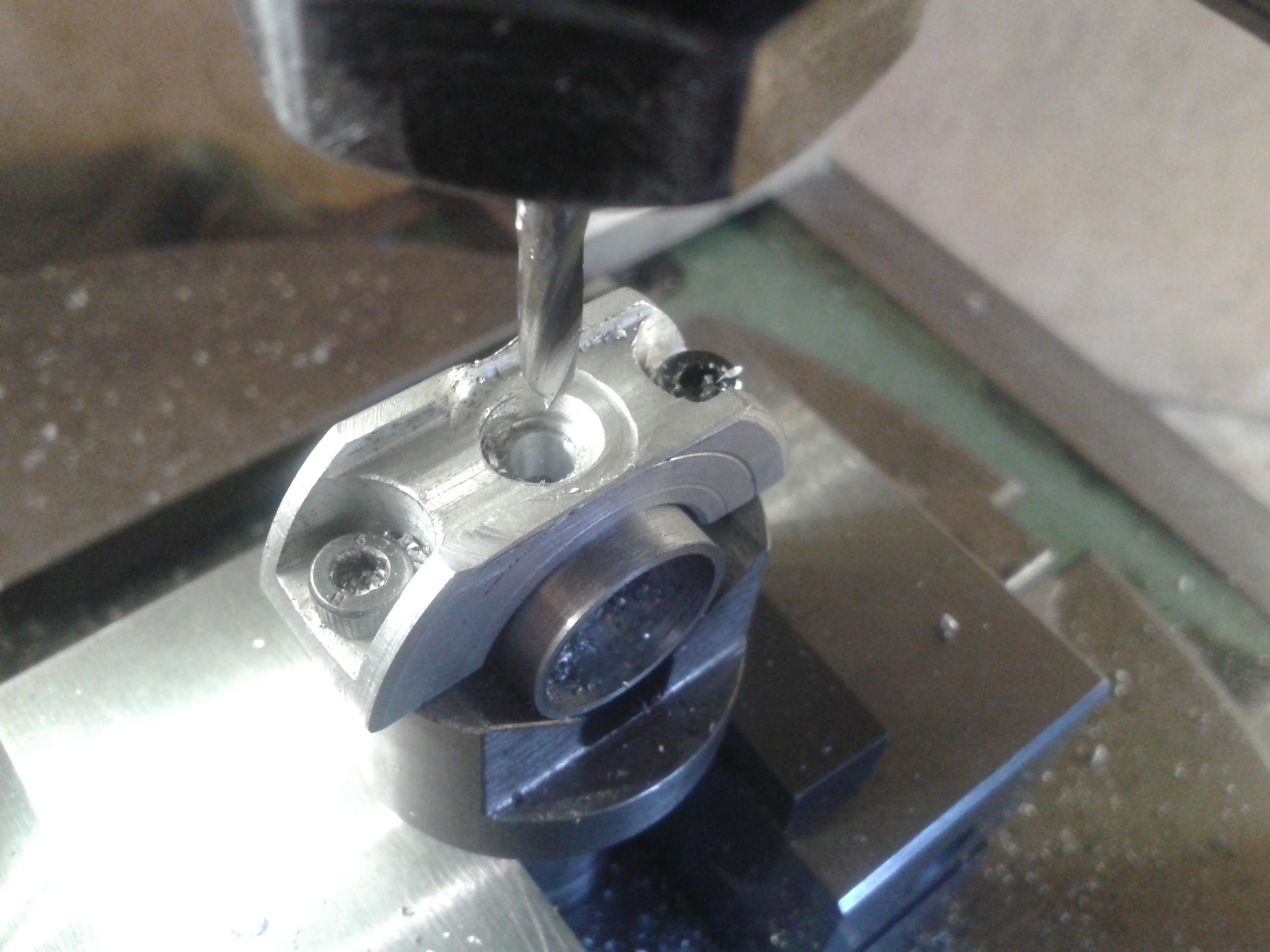

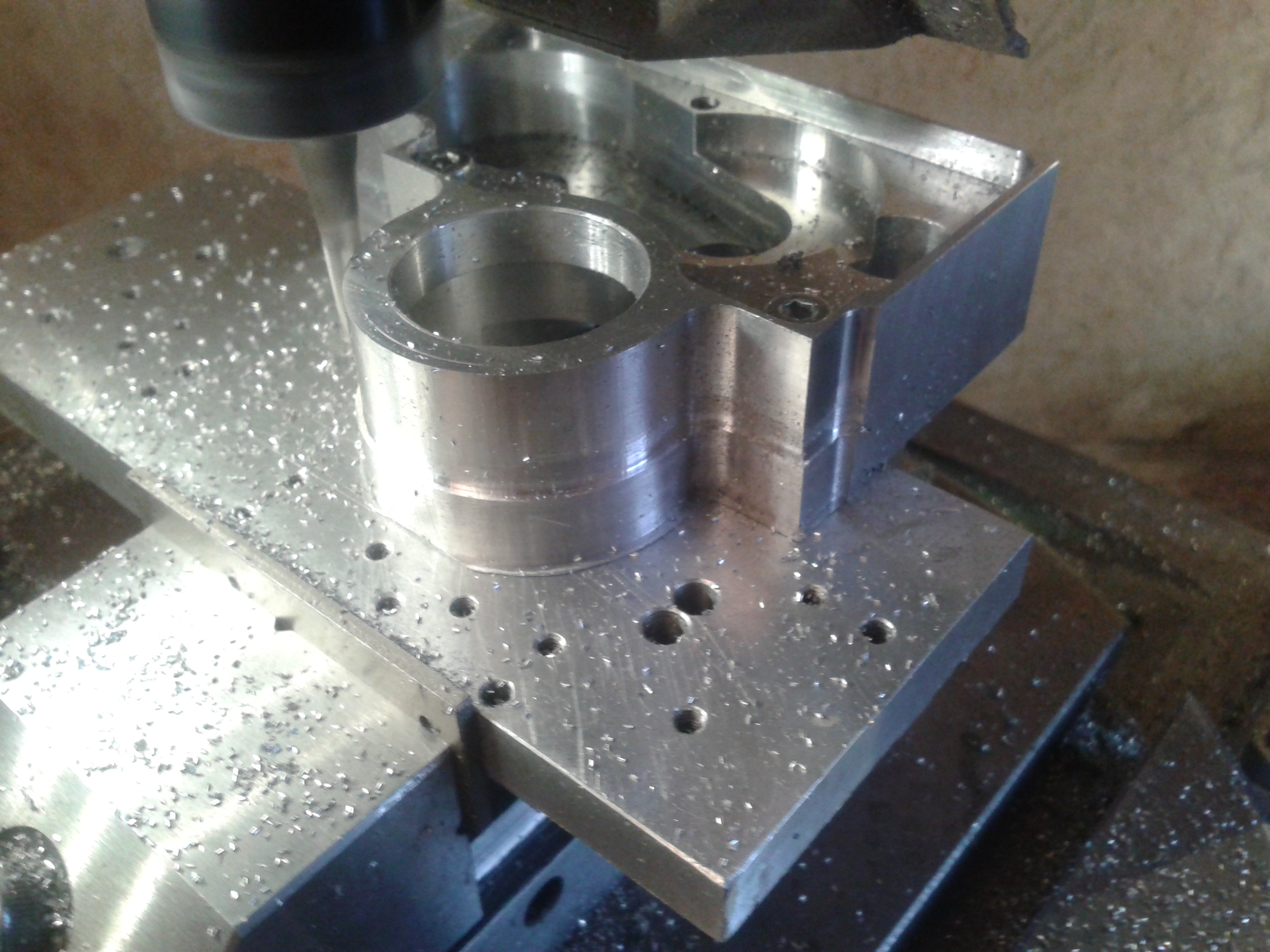

Допилил одну (ранее показывал)писюху. Дело в том ,что ходов не хватает и на кусок контура пришлось писать в ручную ,ну и не пожалел...радиуса чище и на порядок по сравнению с арткамом,может и деиксэф файлы тоже вносят свою лепту.... Финишная восьмеркой твердосплавной HGS четырех зубой ,высота заготовки 24 мм.
Фото-0642.jpg (6760 просмотров) <a class='original' href='./download/file.php?id=154564&sid=0bb0be881250b4764f8325b5d74d4423&mode=view' target=_blank>Загрузить оригинал (1.23 МБ)</a>
Фото-0644.jpg (6760 просмотров) <a class='original' href='./download/file.php?id=154565&sid=0bb0be881250b4764f8325b5d74d4423&mode=view' target=_blank>Загрузить оригинал (1.05 МБ)</a>
Фото-0640.jpg (6760 просмотров) <a class='original' href='./download/file.php?id=154566&sid=0bb0be881250b4764f8325b5d74d4423&mode=view' target=_blank>Загрузить оригинал (1.19 МБ)</a>
