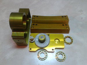

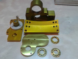

Позолотили мне железки сегодня.....
материал весь разный )) (6326 просмотров) <a class='original' href='./download/file.php?id=155034&mode=view' target=_blank>Загрузить оригинал (1.08 МБ)</a>

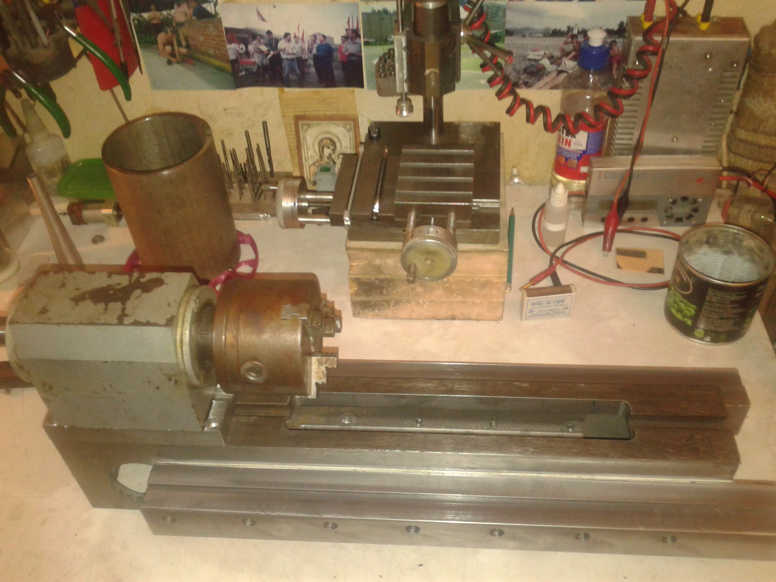

Сделал финтиклюшку на сверлильный,для цанг ер 8 ....раньше думал ,что моторчик на сверлилке слабенький,а оказалось,что блок питания :hehehe: :hehehe:

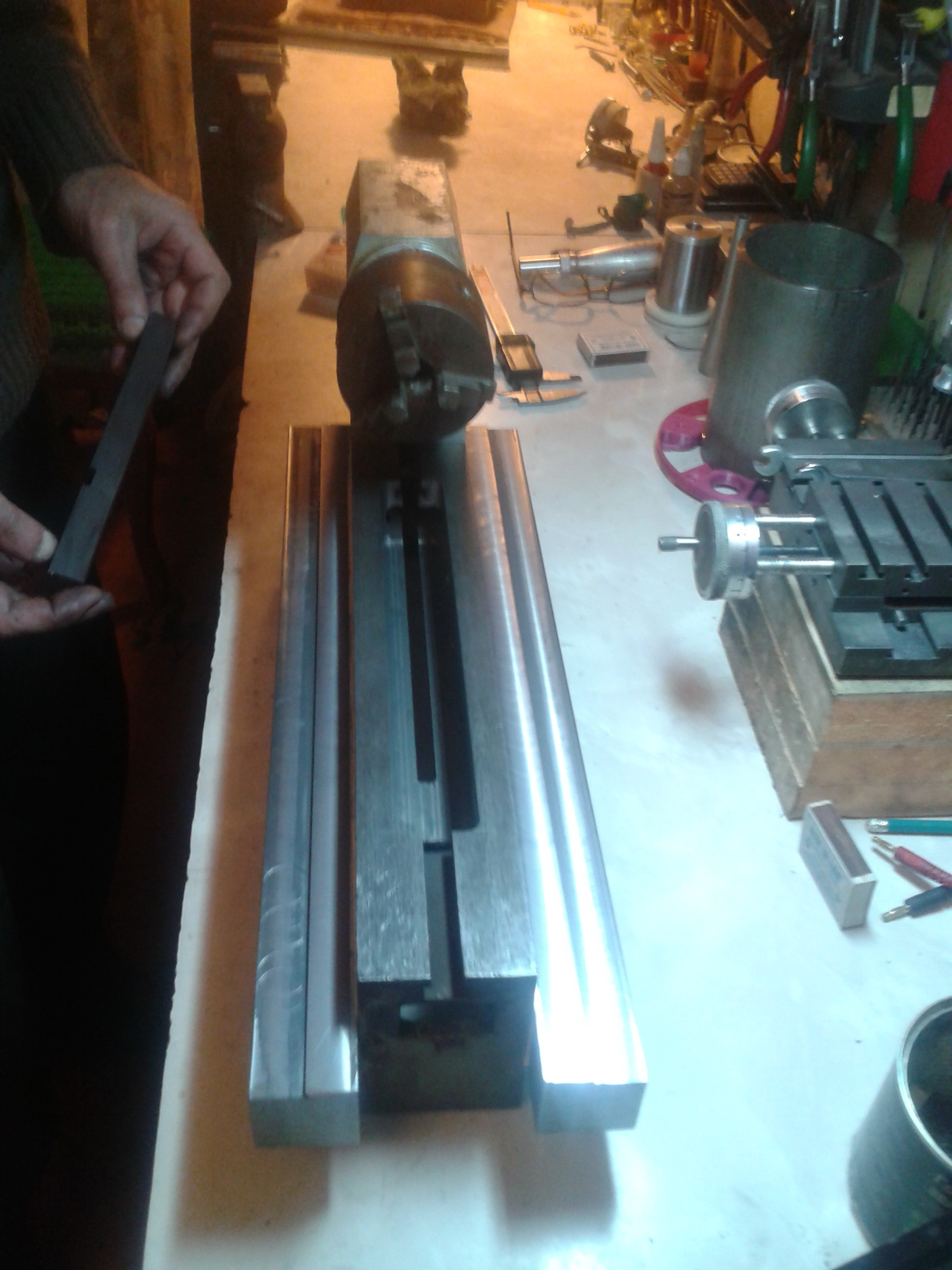

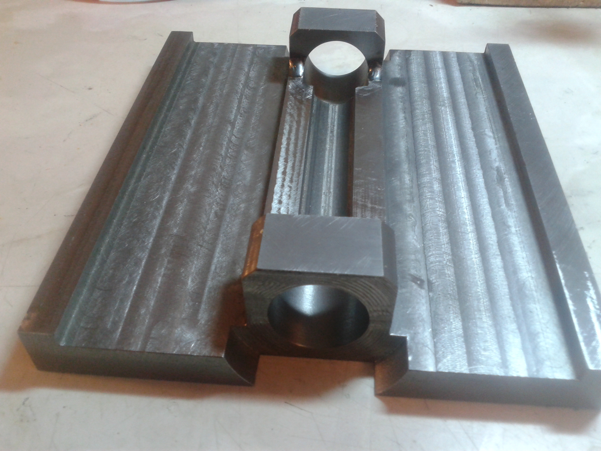

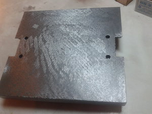

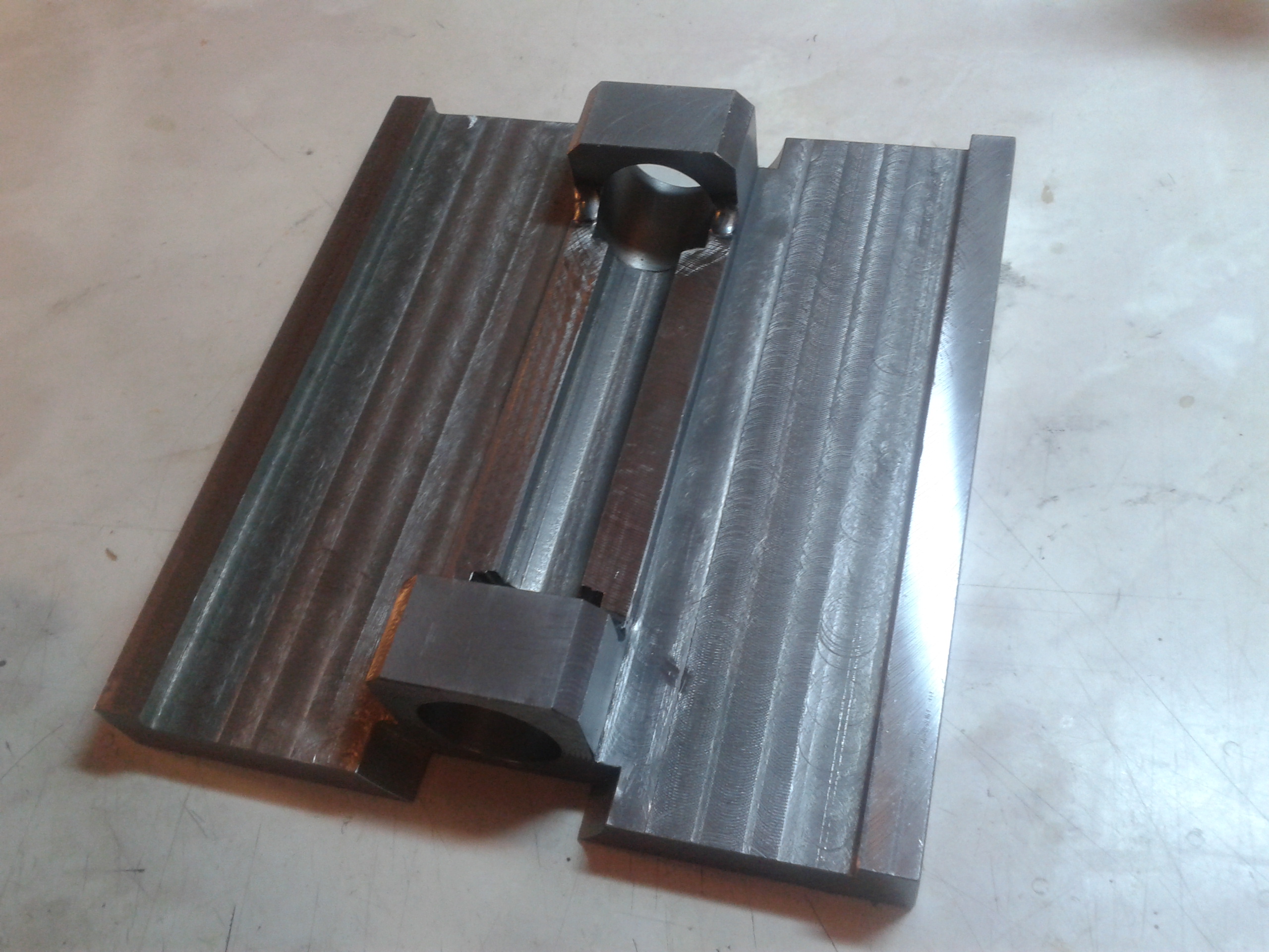

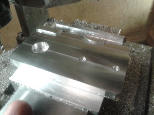

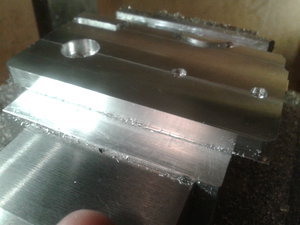

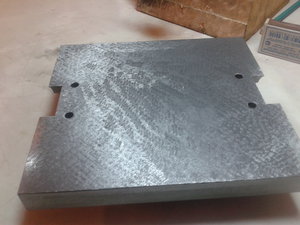

потихоньку грызем ,уже чистовая,ну примерно...т.к. по месту все равно проверяться. После сварки плиту немного ,но почти одинаково потянуло....пожарил,прикинул линейку и не удержался. В общем взял бормашинкен и камушком почухал. Примерно в две сотки уложился(пока нулевого класса кубышки 200 на 200 нет) ,ну а больше не хочу пока ,потому что как раз Ярослав недавно (разные по высоте каретки) напомнил всем.

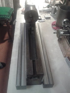

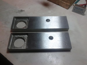

.....еще,буквально пол часа назад подвезли шлифованных пирожков. В сотку параллельности вложились на размере 200 на 60. Под моторы уже дома лизну на учебном пособии. Шлифовкен ошень грубий,для сельской местности пойдет :hehehe: на халяву между прочим,спасибо и на этом пацанам за помощь :good:

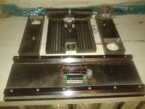

Наверно сегодня такой день :hehehe: Завтра будем ставить рельсы по зет.

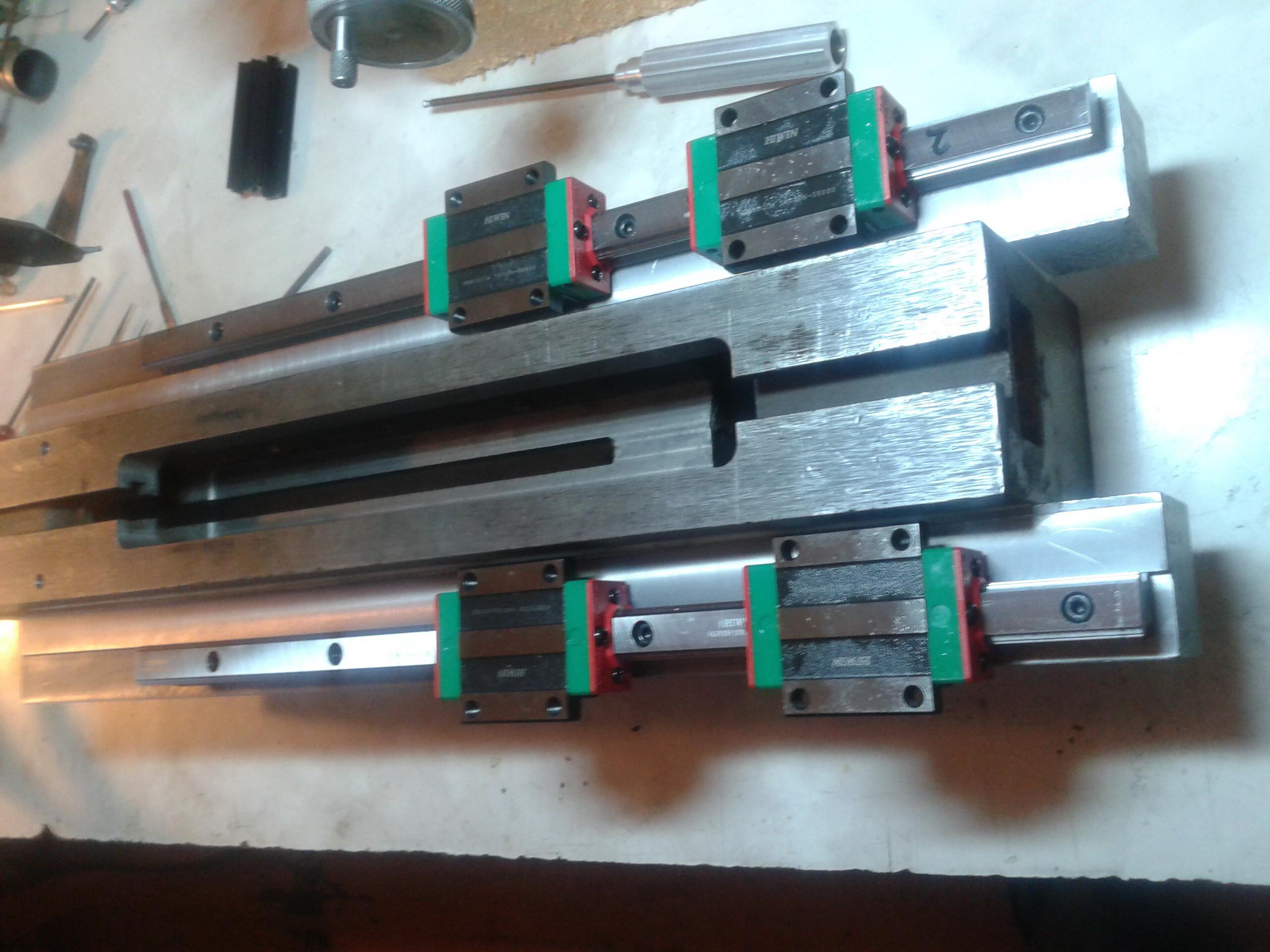

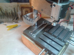

В общем прикрутил рельсы ,нужно еще прижимки сделать . Блоки пришли высотой 24,а думал что стандарт это 28..... :hehehe: ,когда есть запас и фрезерный станок ,то это нисколечки не смущает :D

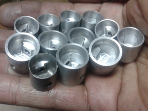

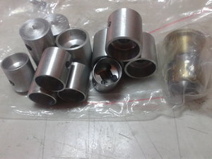

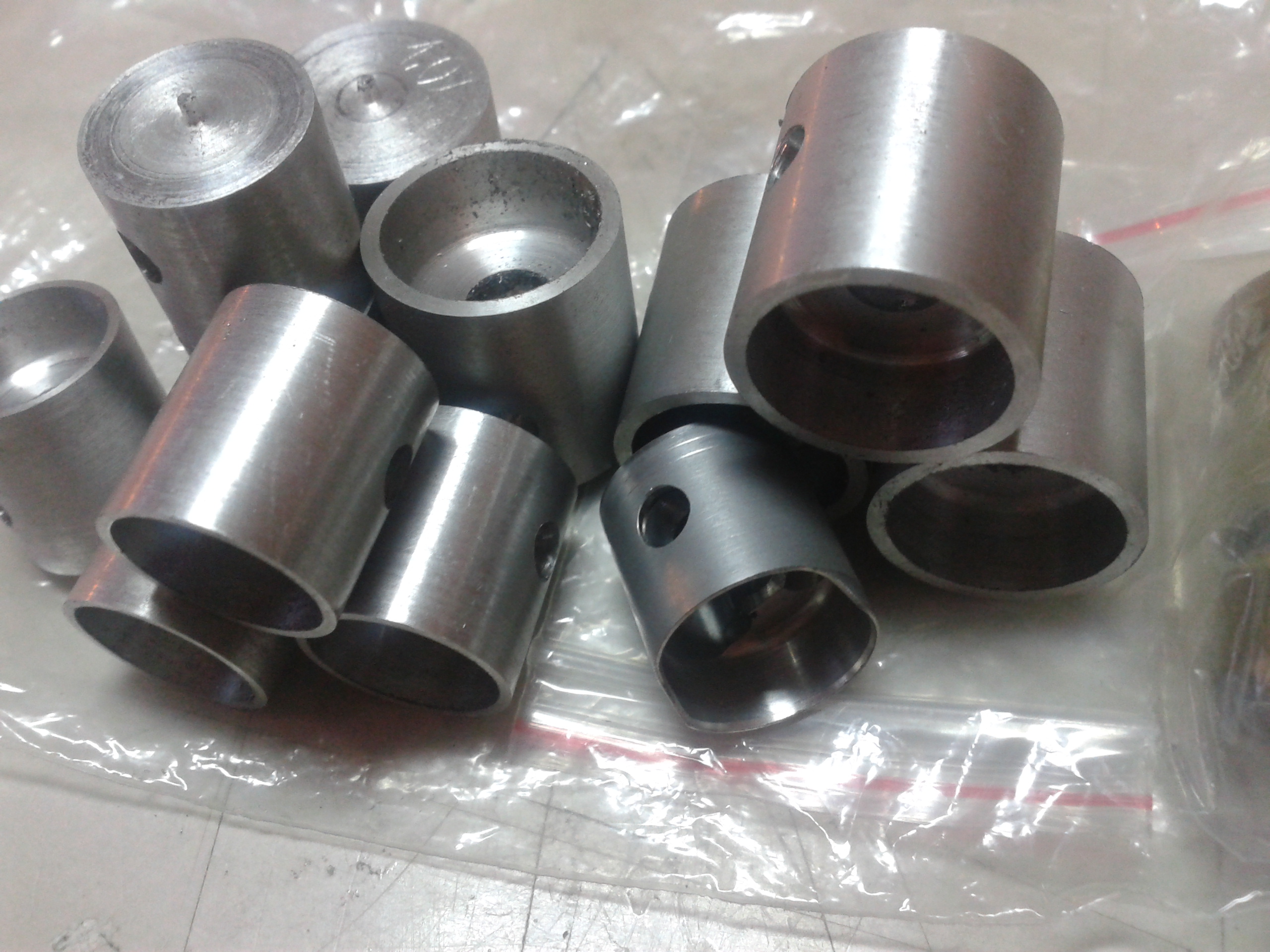

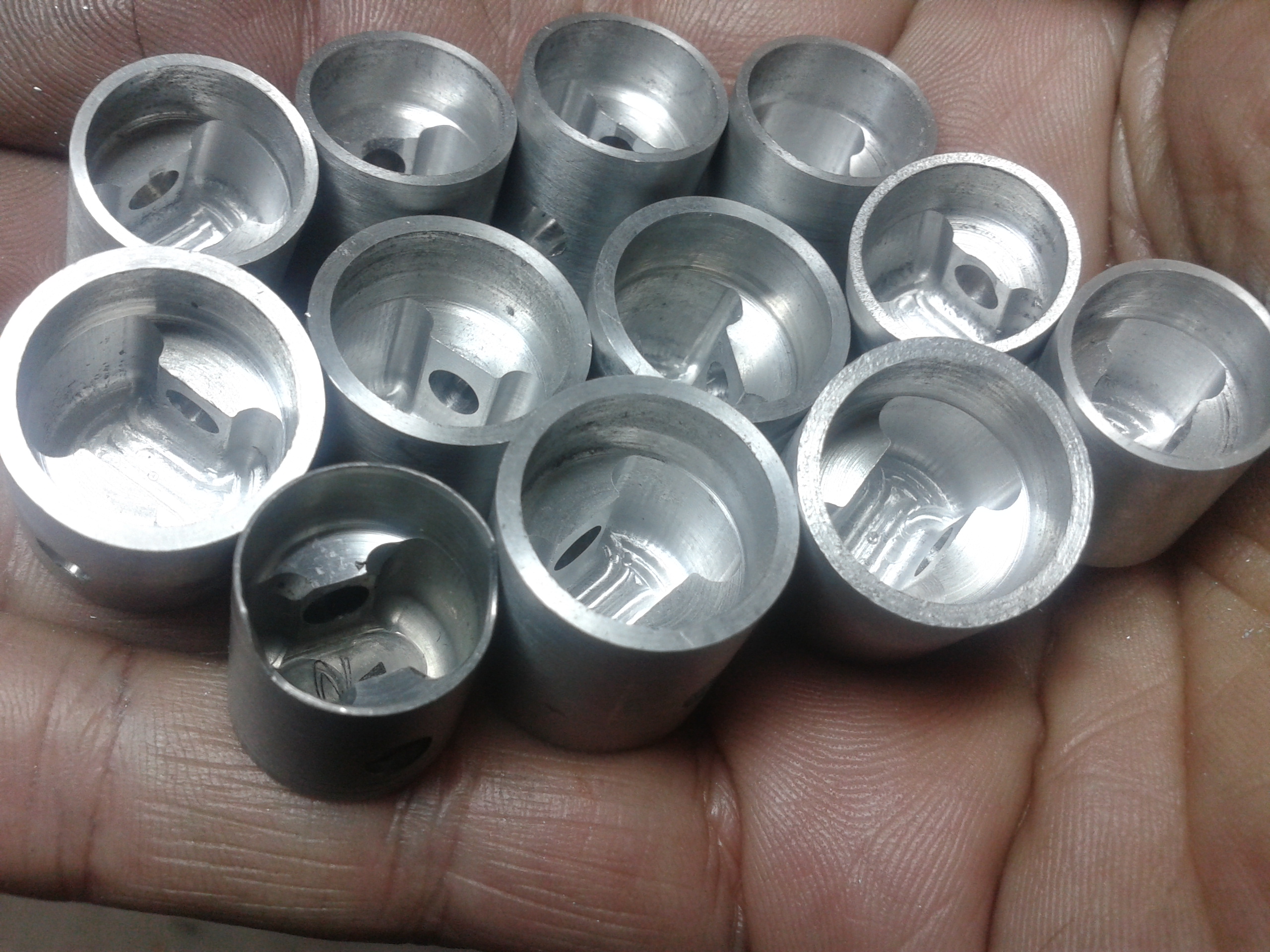

Наконец то добрался до поршней,соревки у корешей на носу...несколько пусичных поршней полетят к нашему форумчанину голубиной почтой.Это процесс,дальше ещё повыкладываю фотки.

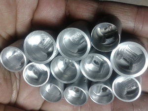

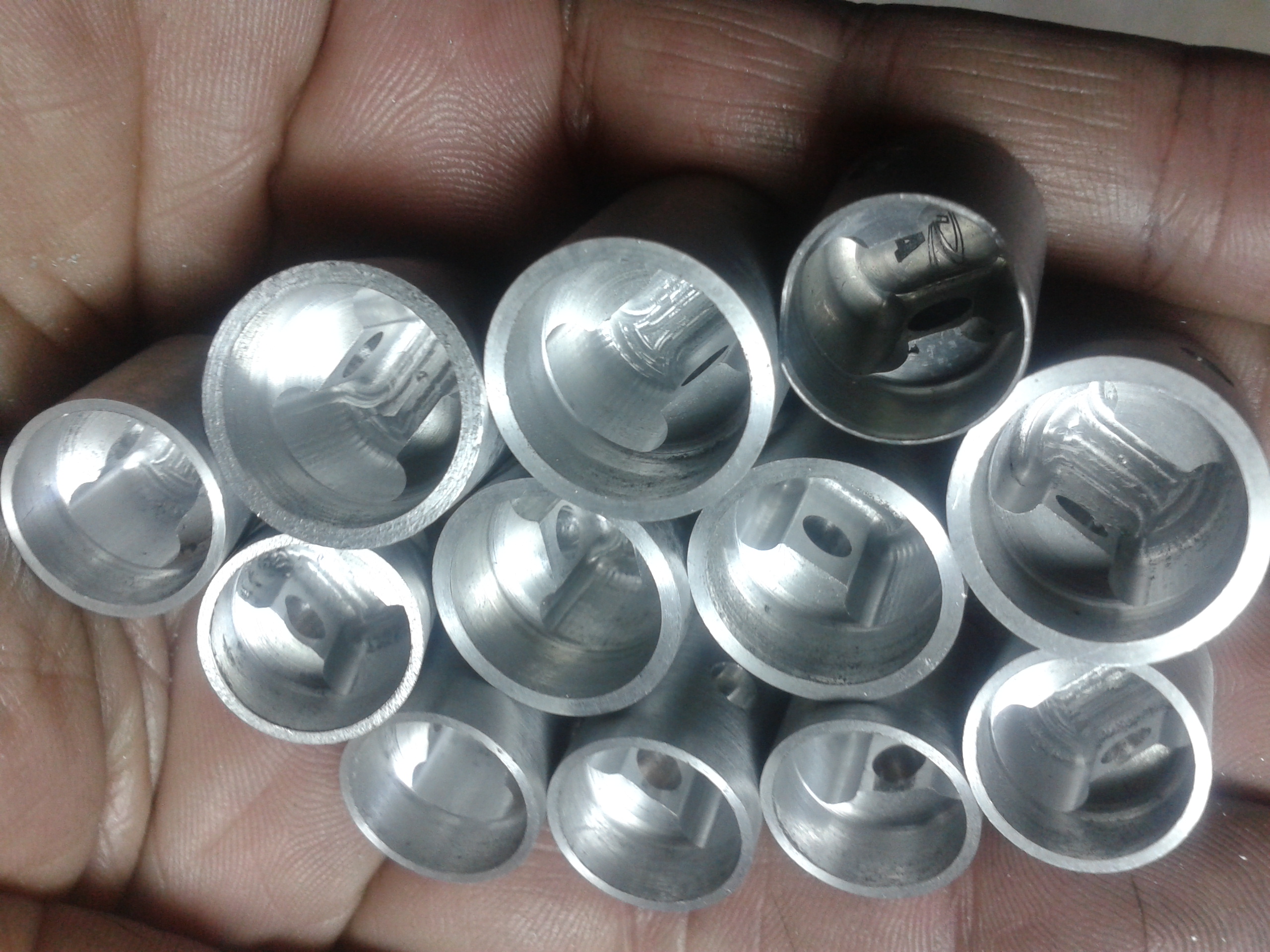

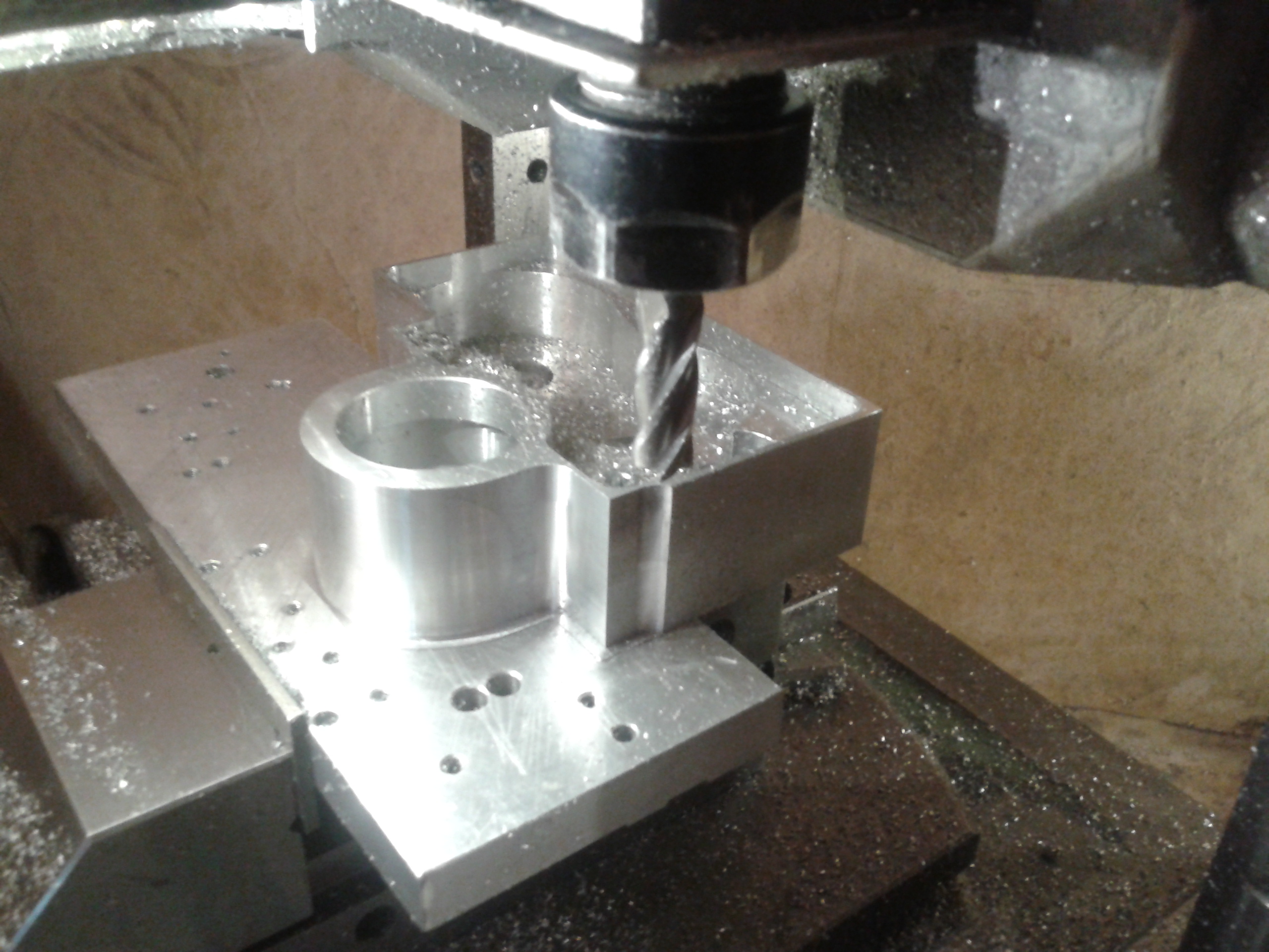

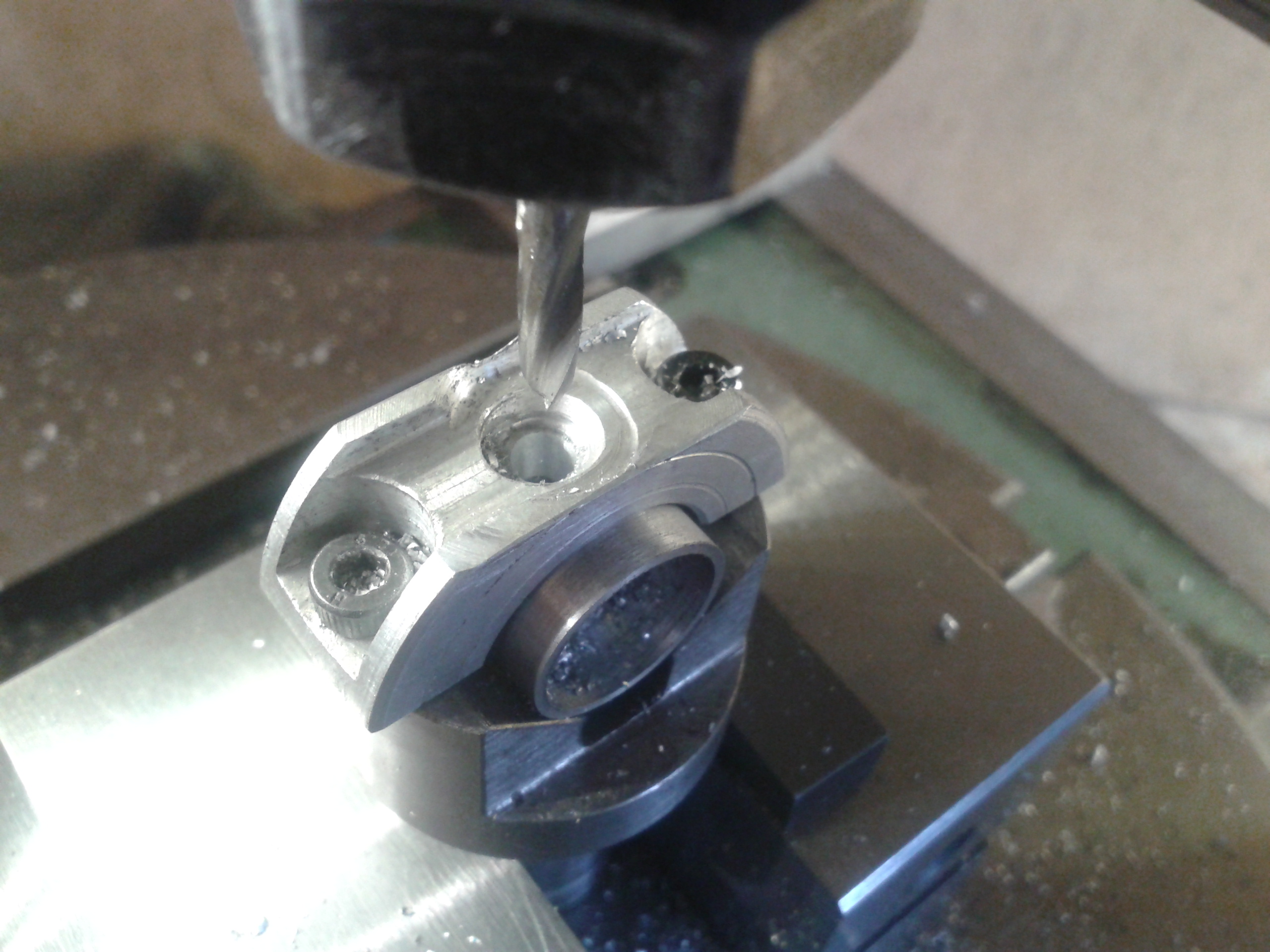

На ночь глядя, для тех ,кому не спится :) Пилил советским твердосплавом ф3,старенькая уже фреза и несколько раз ручками правил. Материал - литье нашего спортсмена (ал. и куча всего))
