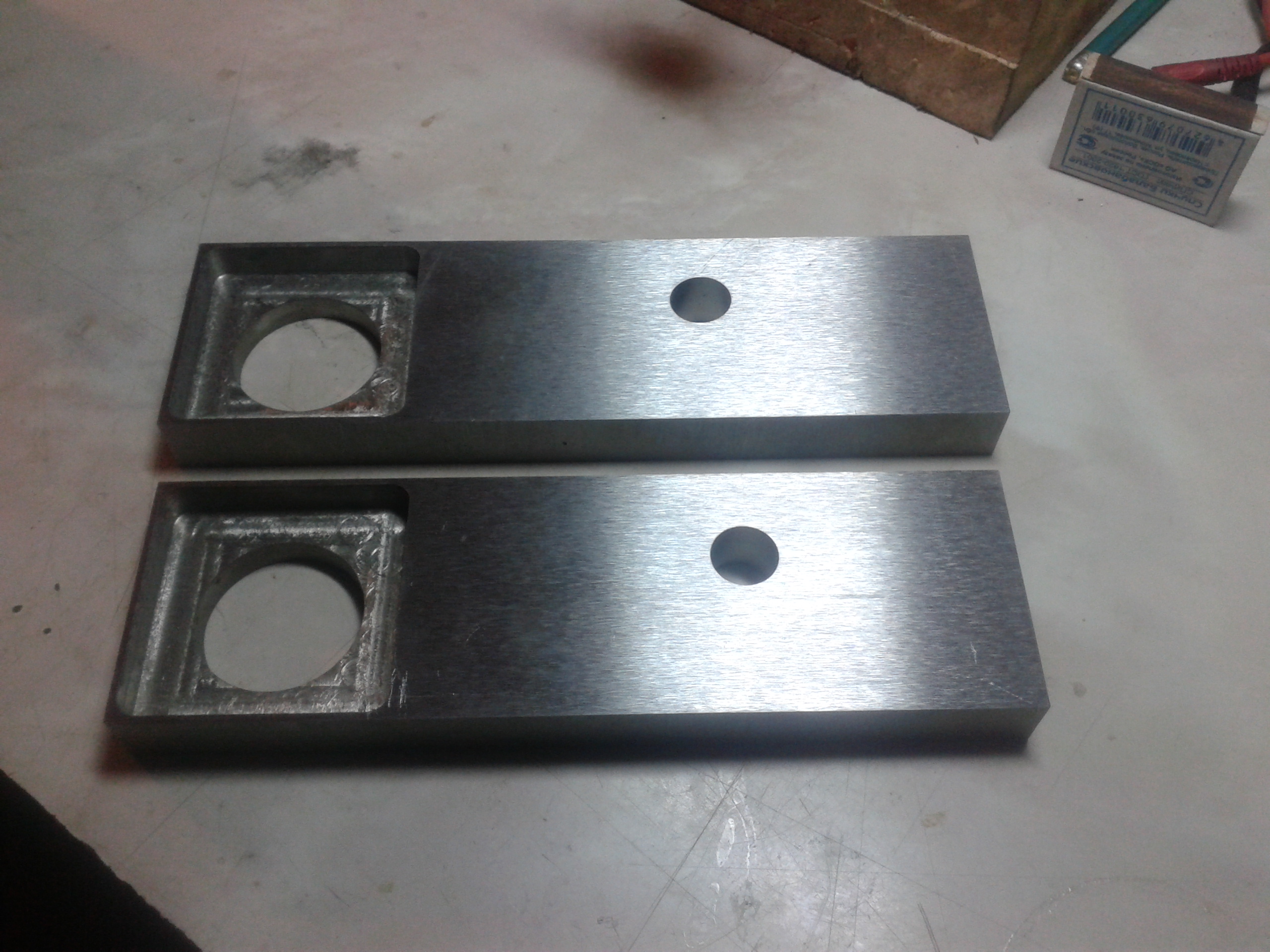

На прямых участках чистота в порядке,на окружностях и овалах дробь присутствует,на этот раз чистовую сделал.
плитка была немножко кривой,но клей спасает (6783 просмотра) <a class='original' href='./download/file.php?id=154178&mode=view' target=_blank>Загрузить оригинал (1.03 МБ)</a>
понравилось клеить на циакрин,очень быстро и надежно (6783 просмотра) <a class='original' href='./download/file.php?id=154179&mode=view' target=_blank>Загрузить оригинал (1.04 МБ)</a>

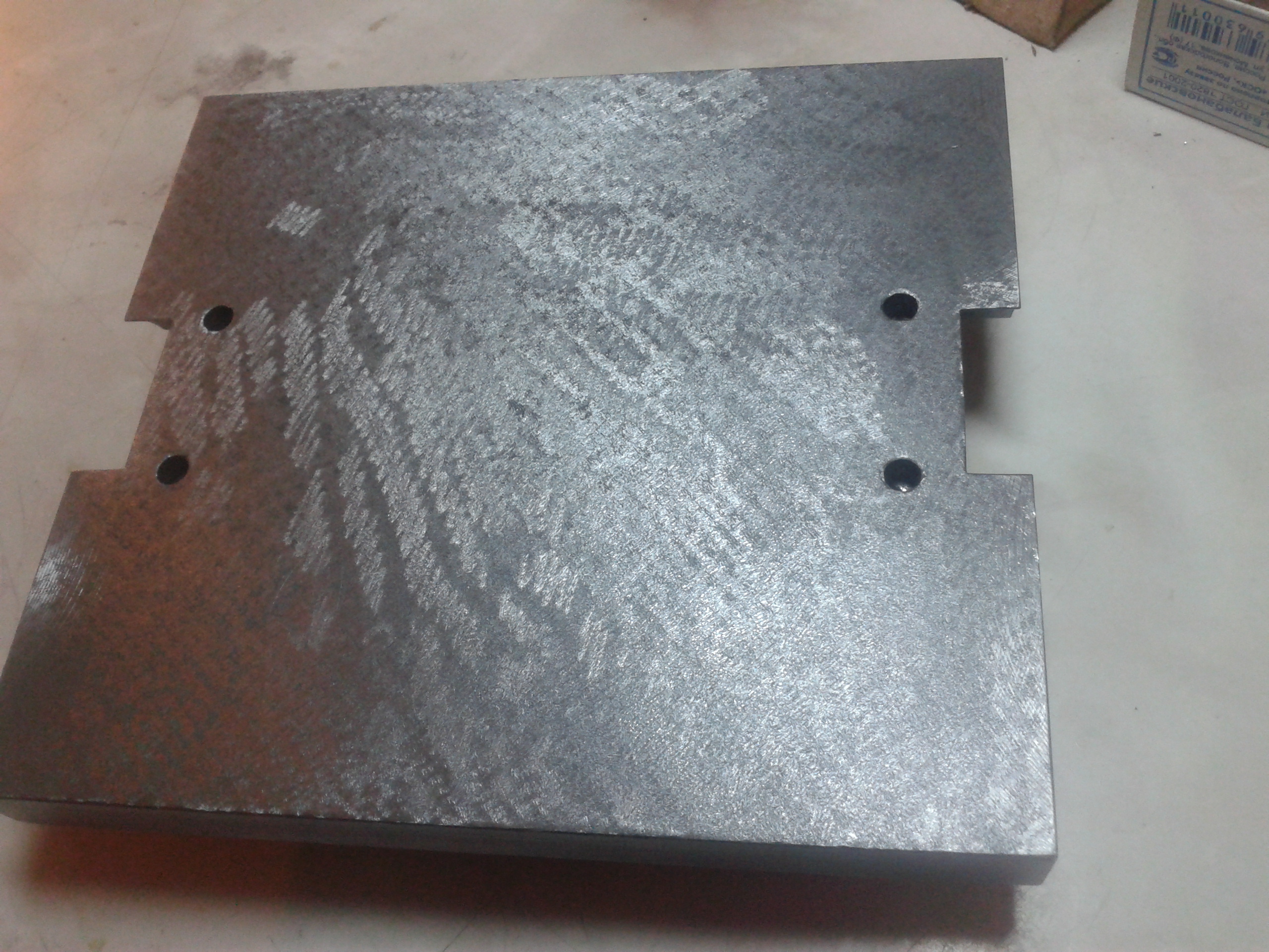

потихоньку грызем ,уже чистовая,ну примерно...т.к. по месту все равно проверяться. После сварки плиту немного ,но почти одинаково потянуло....пожарил,прикинул линейку и не удержался. В общем взял бормашинкен и камушком почухал. Примерно в две сотки уложился(пока нулевого класса кубышки 200 на 200 нет) ,ну а больше не хочу пока ,потому что как раз Ярослав недавно (разные по высоте каретки) напомнил всем.

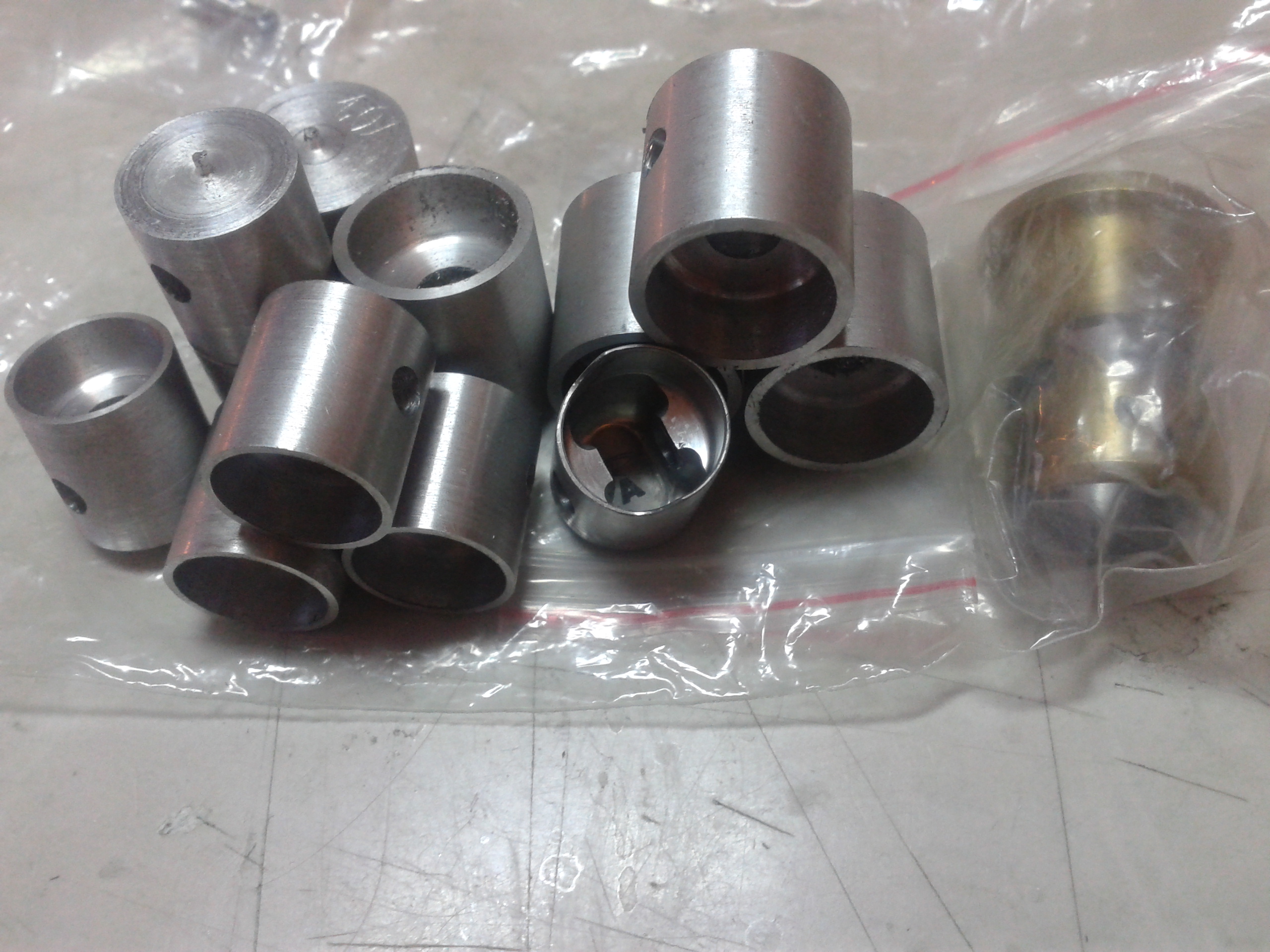

Наконец то добрался до поршней,соревки у корешей на носу...несколько пусичных поршней полетят к нашему форумчанину голубиной почтой.Это процесс,дальше ещё повыкладываю фотки.

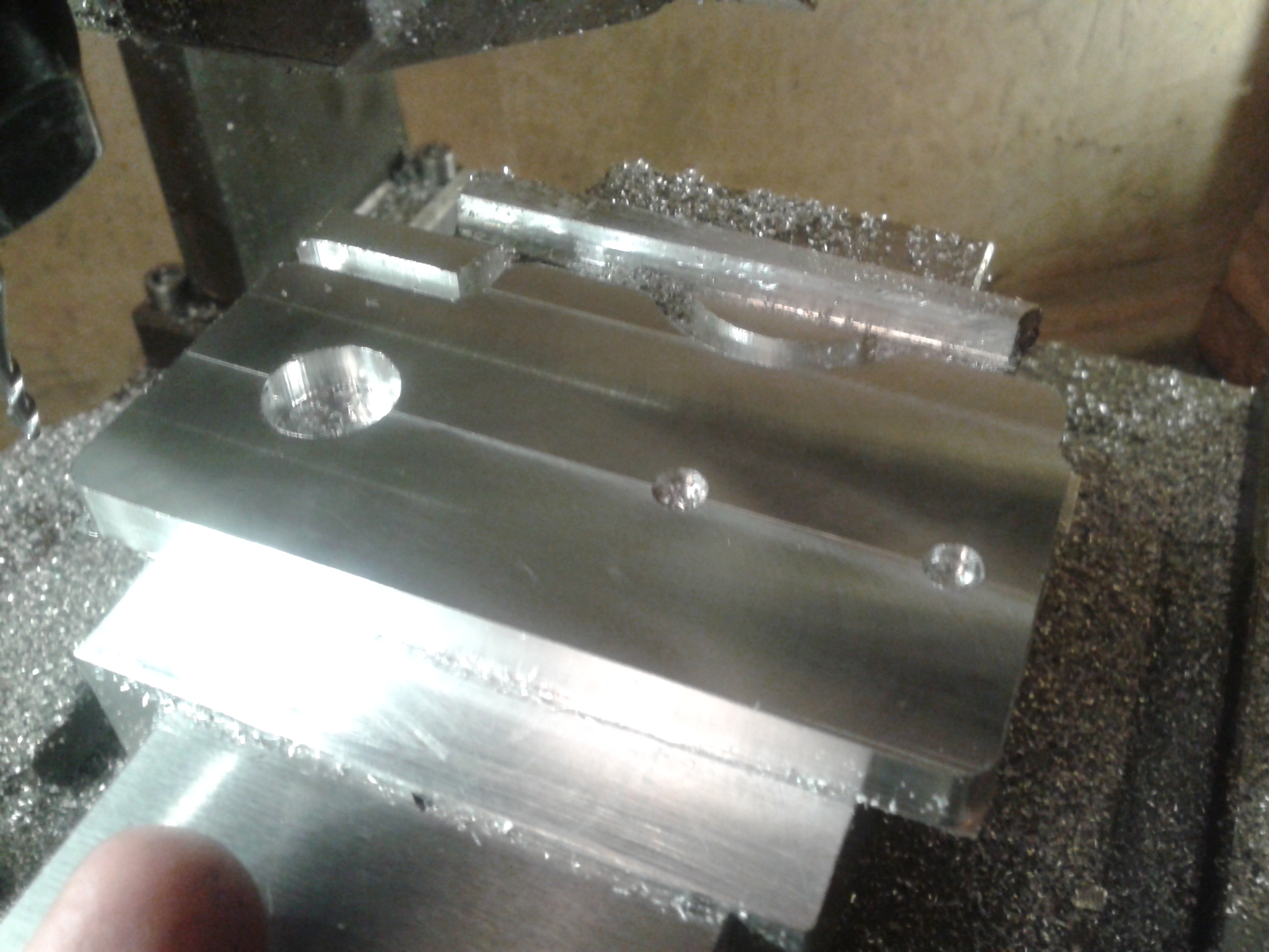

На ночь глядя, для тех ,кому не спится :) Пилил советским твердосплавом ф3,старенькая уже фреза и несколько раз ручками правил. Материал - литье нашего спортсмена (ал. и куча всего))
