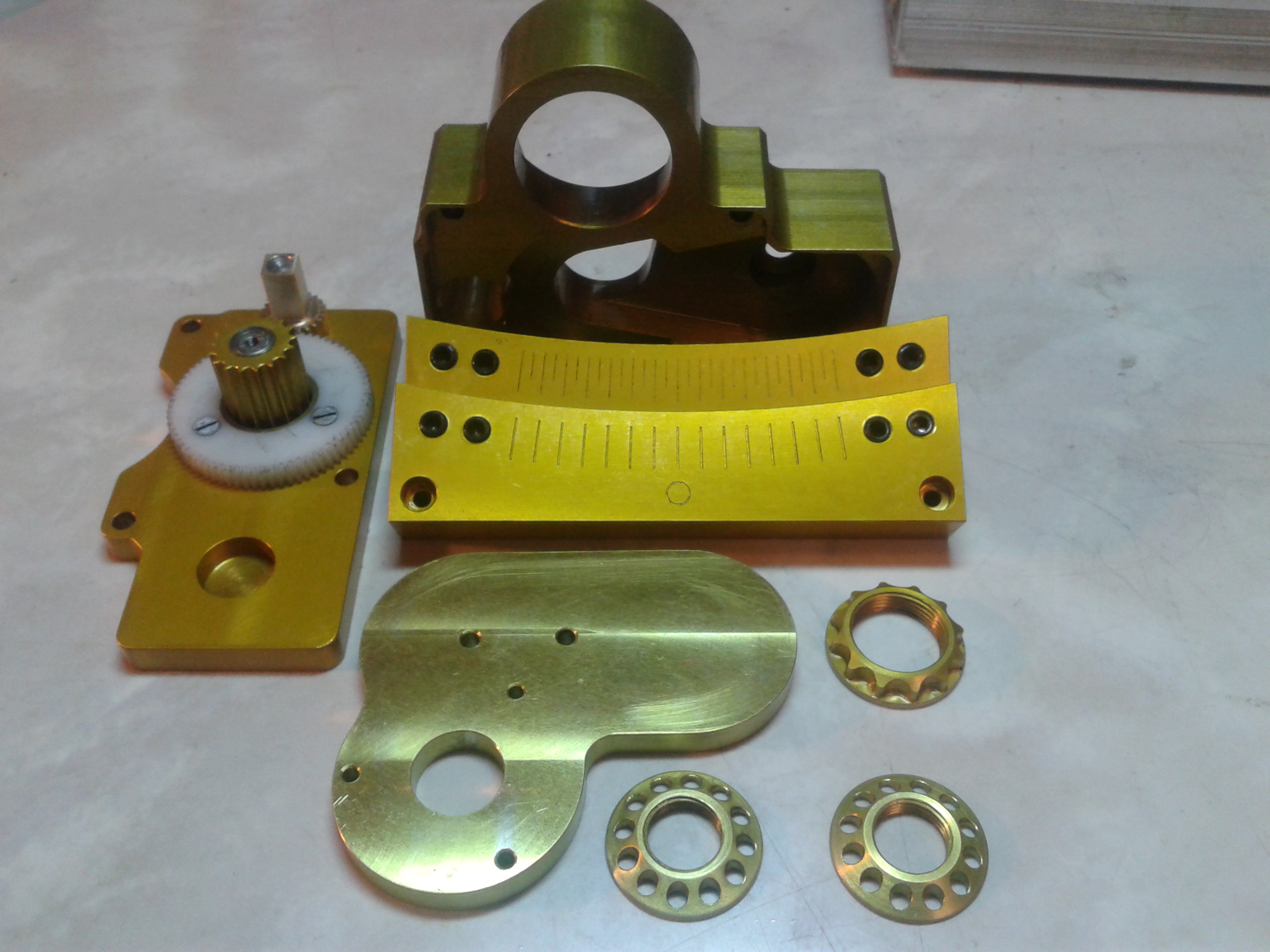

Позолотили мне железки сегодня.....
материал весь разный )) (6888 просмотров) <a class='original' href='./download/file.php?id=155034&mode=view' target=_blank>Загрузить оригинал (1.08 МБ)</a>

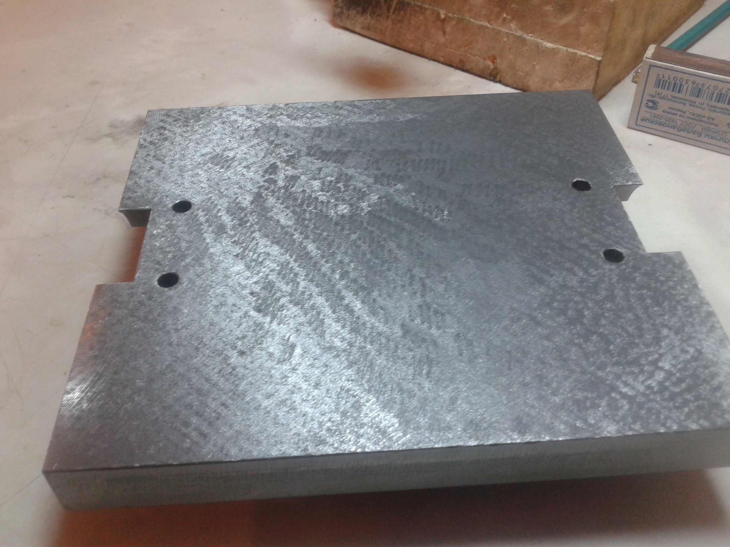

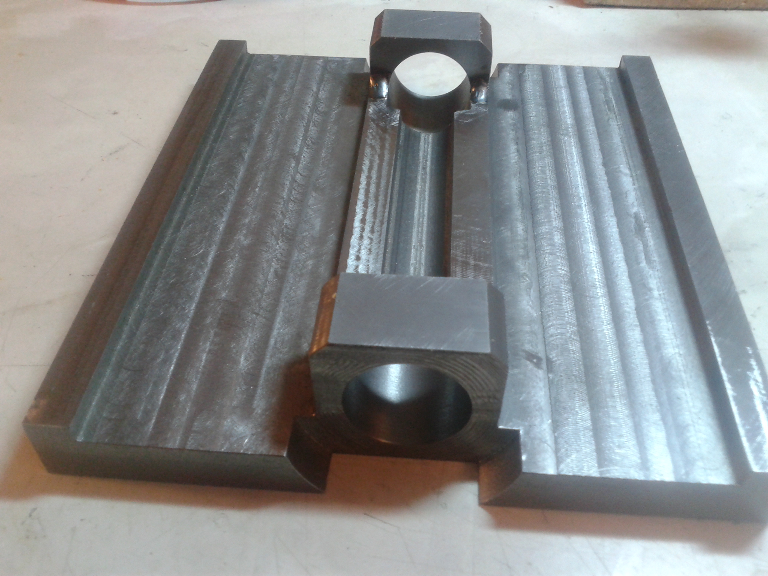

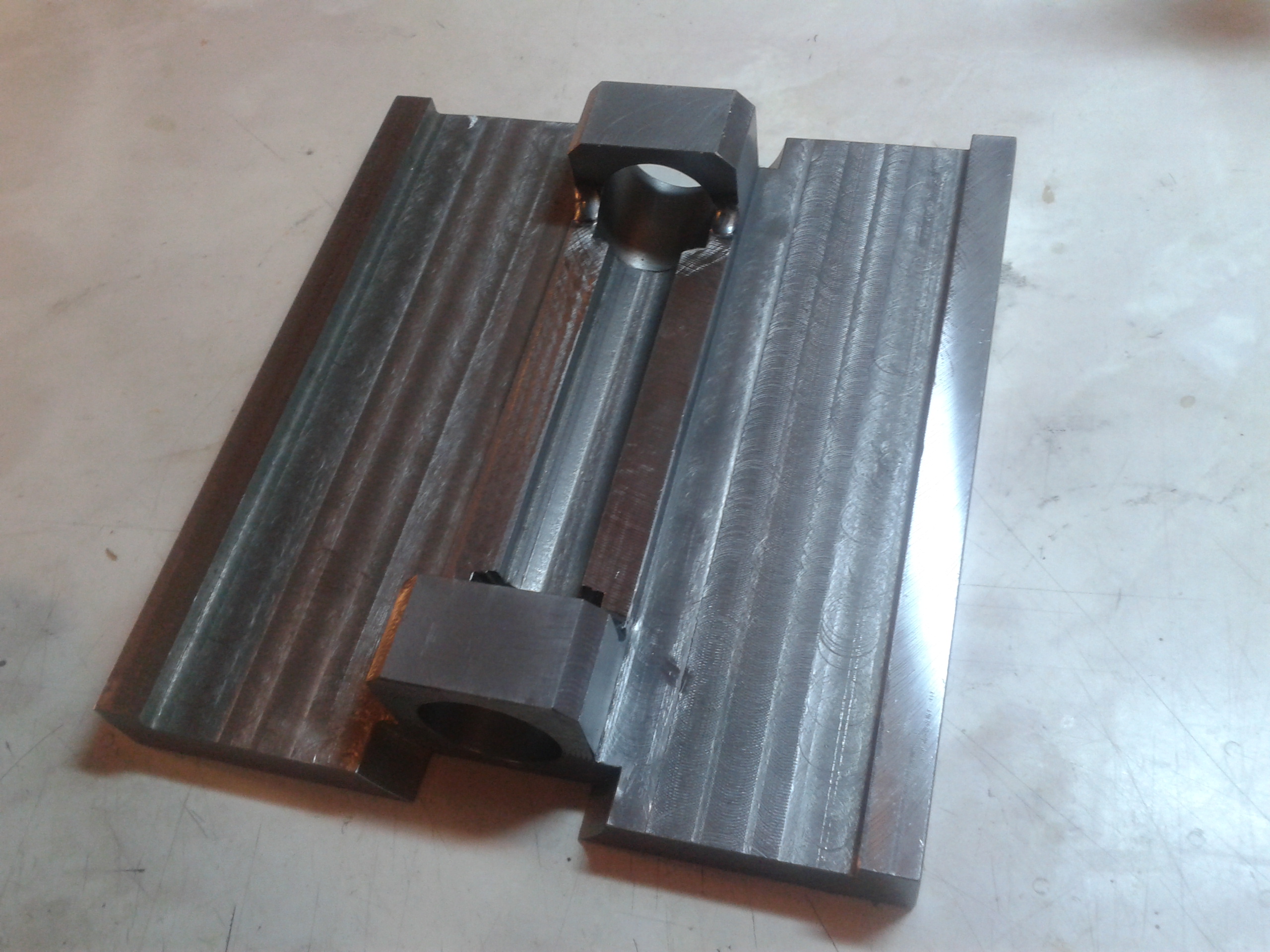

потихоньку грызем ,уже чистовая,ну примерно...т.к. по месту все равно проверяться. После сварки плиту немного ,но почти одинаково потянуло....пожарил,прикинул линейку и не удержался. В общем взял бормашинкен и камушком почухал. Примерно в две сотки уложился(пока нулевого класса кубышки 200 на 200 нет) ,ну а больше не хочу пока ,потому что как раз Ярослав недавно (разные по высоте каретки) напомнил всем.

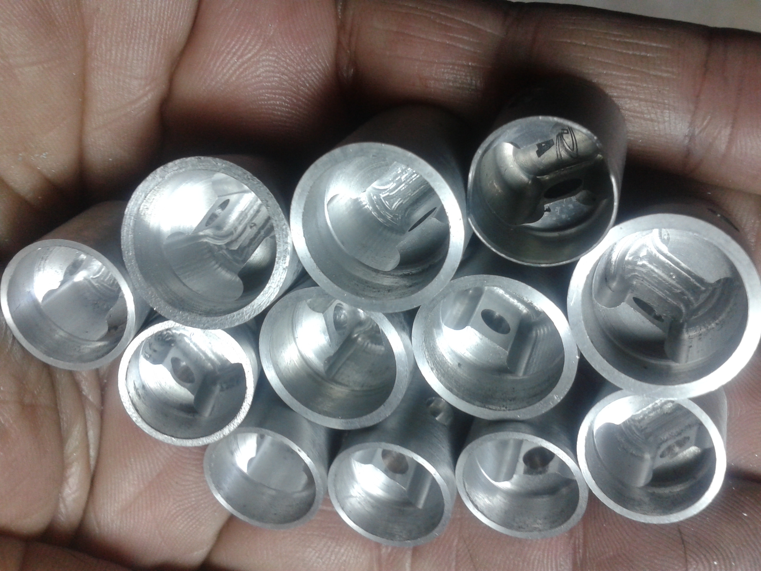

Наконец то добрался до поршней,соревки у корешей на носу...несколько пусичных поршней полетят к нашему форумчанину голубиной почтой.Это процесс,дальше ещё повыкладываю фотки.
