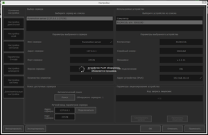

Re: Вышла бета PureMotion
Ещё одна странность....
В инструкции написано, что обновление занимает пару минут,
2018-06-13_163323.png (3024 просмотра) <a class='original' href='./download/file.php?id=141130&sid=e3a7ae0e2f0451a58b4769c30ef26e90&mode=view' target=_blank>Загрузить оригинал (43.05 КБ)</a>
у меня висит сообщение больше часа....
Решил немного покопаться и выяснилось:
2018-06-13_163421.png (3024 просмотра) <a class='original' href='./download/file.php?id=141131&sid=e3a7ae0e2f0451a58b4769c30ef26e90&mode=view' target=_blank>Загрузить оригинал (34.57 КБ)</a>
Что контроллер по DHCP не смог получить IP адрес, странно.... :thinking:
В итоге контролер сам себе установил его как: 169.254.142.44, и ведет обмен со своей программой по UDP.
Согласно инструкции, если контроллер имеет IP: 169.254.xxx.xxx должно было сразу появиться сообщение о проблеме связи, но в место этого продолжает отображаться анимированый рисунок ожидания, и сообщения что обновляется прошивка, в итоге получается что рядового пользователя, это уже введет в заблуждение.
Вы не подумайте, я без претензий, просто комментирую процесс знакомства :-)

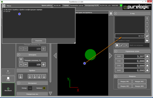

Удалось подключиться к контроллеру, но конечно были нюансы.....
Попытка выполнить простой G-код (метка 1):
2018-06-13_171343.png (3006 просмотров) <a class='original' href='./download/file.php?id=141132&sid=e3a7ae0e2f0451a58b4769c30ef26e90&mode=view' target=_blank>Загрузить оригинал (54.5 КБ)</a>
Приводит к неизвестной ошибке (метка 2), посмотрел все файлы в каталоге с программой, файлы логов не нашел....
Попробовал посмотреть в панели управления компьютером, где располагаются журналы событий Windows, там тоже пусто.....

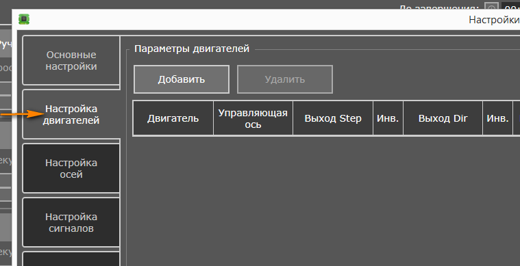

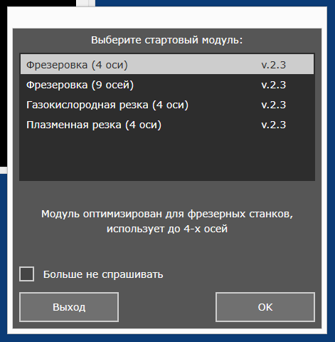

В итоге оказалось: при запуске программы появляется окно о выборе типа станка:
но при этом в настройках программы:
2018-06-13_172044.png (3006 просмотров) <a class='original' href='./download/file.php?id=141135&sid=e3a7ae0e2f0451a58b4769c30ef26e90&mode=view' target=_blank>Загрузить оригинал (13.47 КБ)</a>
как оказалось вообще нет никаких двигателей, после добавления например оси X, G-код для оси X начал выполняться.
Вот тут желательно как-то сообщить что ошибка по причине такой-то.... и что оси такие-то недоступны.....

Насчет обновления прошивки и адресов. Если правильно помню, в инструкции написано, что обновление не более 2-х минут. Если дольше, значит что-то пошло не так, как правило это происходит если файрвол или антивир блокирует трафик.
Адрес 169.x.x.x выставляется специально - это AutoIP. Чтобы независимо от конфигурации сетевой карты контроллер обнаружился и прошился. Сама прошивка выполняется по Broadcast, отсюда и возможные проблемы с брендмауэром. А плюсом этих ньюансов является то, что контроллер видится и прошивается независимо от конфигурации сети. Но работать все равно не будет, пока IP-адрес контроллера не выставите в ту же подсеть, что и ПК.

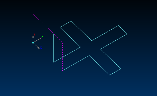

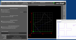

Вот к стати тоже странность:
Имеется траектория текстового символа "+"
G0 M3 X0 Y0 Z4
G0 X3.12 Y0 Z4
G1 F100 Z0
X3.12 Y0
X3.12 Y3.14
X0 Y3.14
X0 Y4.45
X3.12 Y4.45
X3.12 Y7.57
X4.45 Y7.57
X4.45 Y4.45
X7.56 Y4.45
X7.56 Y3.14
X4.45 Y3.14
X4.45 Y0
G0 Z4
G0 M5 X0 Y0 Z4
Во всех программах что я использую, нормально открывается, а тут сразу вот так получается:
2018-06-13_182109.png (2978 просмотров) <a class='original' href='./download/file.php?id=141137&sid=e3a7ae0e2f0451a58b4769c30ef26e90&mode=view' target=_blank>Загрузить оригинал (56.56 КБ)</a>
Попробовал в настройках поставить точное соответствие, не помогло....
по идее я ожидал вот такой результат:
В итоге оказалось что в реальности движение выполняется правильно, просто визуальная часть показывает что-то непонятное ;-)
Сообщение pm_dev »
Возможно, Вы экспериментировали с настройками сглаживания. Дело в том, что настройки сглаживания, которые Вы здесь привели, применяются только при переинициализации движка, т.е. при старте системы. Это влияет на строку инициализации, не более. Самый правильный вариант - указывать сглаживание непосредственно в УП, а не полагаться на параметры по умолчанию. Попробуйте поставить G61 прямо в УП, либо перезапустить сервер PureMotion.
Plus.png (2970 просмотров) <a class='original' href='./download/file.php?id=141139&sid=e3a7ae0e2f0451a58b4769c30ef26e90&mode=view' target=_blank>Загрузить оригинал (12.9 КБ)</a>

На самом деле контроллер перешивается, просто PureMotion не получает от контроллера подтверждения старта и продолжает ждать. Достаточно перезагрузить контроллер и/или PureMotion и все заработает.
Нам удалось воспроизвести у себя подобную ситуацию и теперь механизм перепрошивки контроллера слегка модифицирован, чтобы избежать подобных залипаний. Сейчас обновленная версия проходит тестирование, после чего мы ее выложим в общее пользование. А пока, если у кого-то возникнет подобная ситуация, поможет только перезапуск системы.
