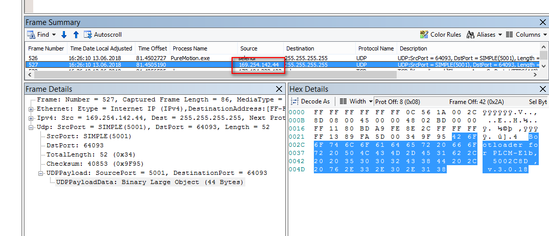

Ещё одна странность....
В инструкции написано, что обновление занимает пару минут,
2018-06-13_163323.png (3266 просмотров) <a class='original' href='./download/file.php?id=141130&mode=view' target=_blank>Загрузить оригинал (43.05 КБ)</a>
у меня висит сообщение больше часа....
Решил немного покопаться и выяснилось:
2018-06-13_163421.png (3266 просмотров) <a class='original' href='./download/file.php?id=141131&mode=view' target=_blank>Загрузить оригинал (34.57 КБ)</a>
Что контроллер по DHCP не смог получить IP адрес, странно.... :thinking:
В итоге контролер сам себе установил его как: 169.254.142.44, и ведет обмен со своей программой по UDP.
Согласно инструкции, если контроллер имеет IP: 169.254.xxx.xxx должно было сразу появиться сообщение о проблеме связи, но в место этого продолжает отображаться анимированый рисунок ожидания, и сообщения что обновляется прошивка, в итоге получается что рядового пользователя, это уже введет в заблуждение.

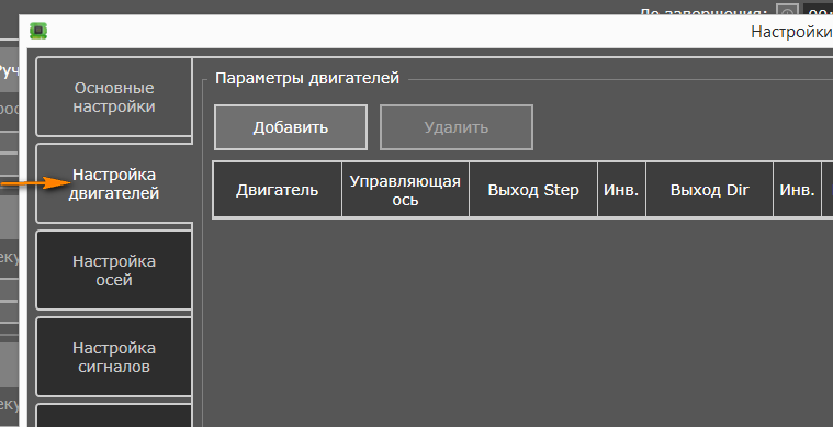

Удалось подключиться к контроллеру, но конечно были нюансы.....
Попытка выполнить простой G-код (метка 1):
2018-06-13_171343.png (3248 просмотров) <a class='original' href='./download/file.php?id=141132&mode=view' target=_blank>Загрузить оригинал (54.5 КБ)</a>
Приводит к неизвестной ошибке (метка 2), посмотрел все файлы в каталоге с программой, файлы логов не нашел....
Попробовал посмотреть в панели управления компьютером, где располагаются журналы событий Windows, там тоже пусто.....
В итоге оказалось: при запуске программы появляется окно о выборе типа станка:
но при этом в настройках программы:
2018-06-13_172044.png (3248 просмотров) <a class='original' href='./download/file.php?id=141135&mode=view' target=_blank>Загрузить оригинал (13.47 КБ)</a>
как оказалось вообще нет никаких двигателей, после добавления например оси X, G-код для оси X начал выполняться.
Вот тут желательно как-то сообщить что ошибка по причине такой-то.... и что оси такие-то недоступны.....
pm_dev

Насчет обновления прошивки и адресов. Если правильно помню, в инструкции написано, что обновление не более 2-х минут. Если дольше, значит что-то пошло не так, как правило это происходит если файрвол или антивир блокирует трафик.
Адрес 169.x.x.x выставляется специально - это AutoIP. Чтобы независимо от конфигурации сетевой карты контроллер обнаружился и прошился. Сама прошивка выполняется по Broadcast, отсюда и возможные проблемы с брендмауэром. А плюсом этих ньюансов является то, что контроллер видится и прошивается независимо от конфигурации сети. Но работать все равно не будет, пока IP-адрес контроллера не выставите в ту же подсеть, что и ПК.

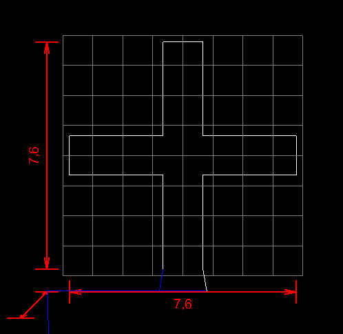

Вот к стати тоже странность:
Имеется траектория текстового символа "+"
G0 M3 X0 Y0 Z4
G0 X3.12 Y0 Z4
G1 F100 Z0
X3.12 Y0
X3.12 Y3.14
X0 Y3.14
X0 Y4.45
X3.12 Y4.45
X3.12 Y7.57
X4.45 Y7.57
X4.45 Y4.45
X7.56 Y4.45
X7.56 Y3.14
X4.45 Y3.14
X4.45 Y0
G0 Z4
G0 M5 X0 Y0 Z4
Во всех программах что я использую, нормально открывается, а тут сразу вот так получается:
2018-06-13_182109.png (3220 просмотров) <a class='original' href='./download/file.php?id=141137&mode=view' target=_blank>Загрузить оригинал (56.56 КБ)</a>
Попробовал в настройках поставить точное соответствие, не помогло....
по идее я ожидал вот такой результат:
Re: Вышла бета PureMotion
В итоге оказалось что в реальности движение выполняется правильно, просто визуальная часть показывает что-то непонятное ;-)
Сообщение pm_dev »
Возможно, Вы экспериментировали с настройками сглаживания. Дело в том, что настройки сглаживания, которые Вы здесь привели, применяются только при переинициализации движка, т.е. при старте системы. Это влияет на строку инициализации, не более. Самый правильный вариант - указывать сглаживание непосредственно в УП, а не полагаться на параметры по умолчанию. Попробуйте поставить G61 прямо в УП, либо перезапустить сервер PureMotion.

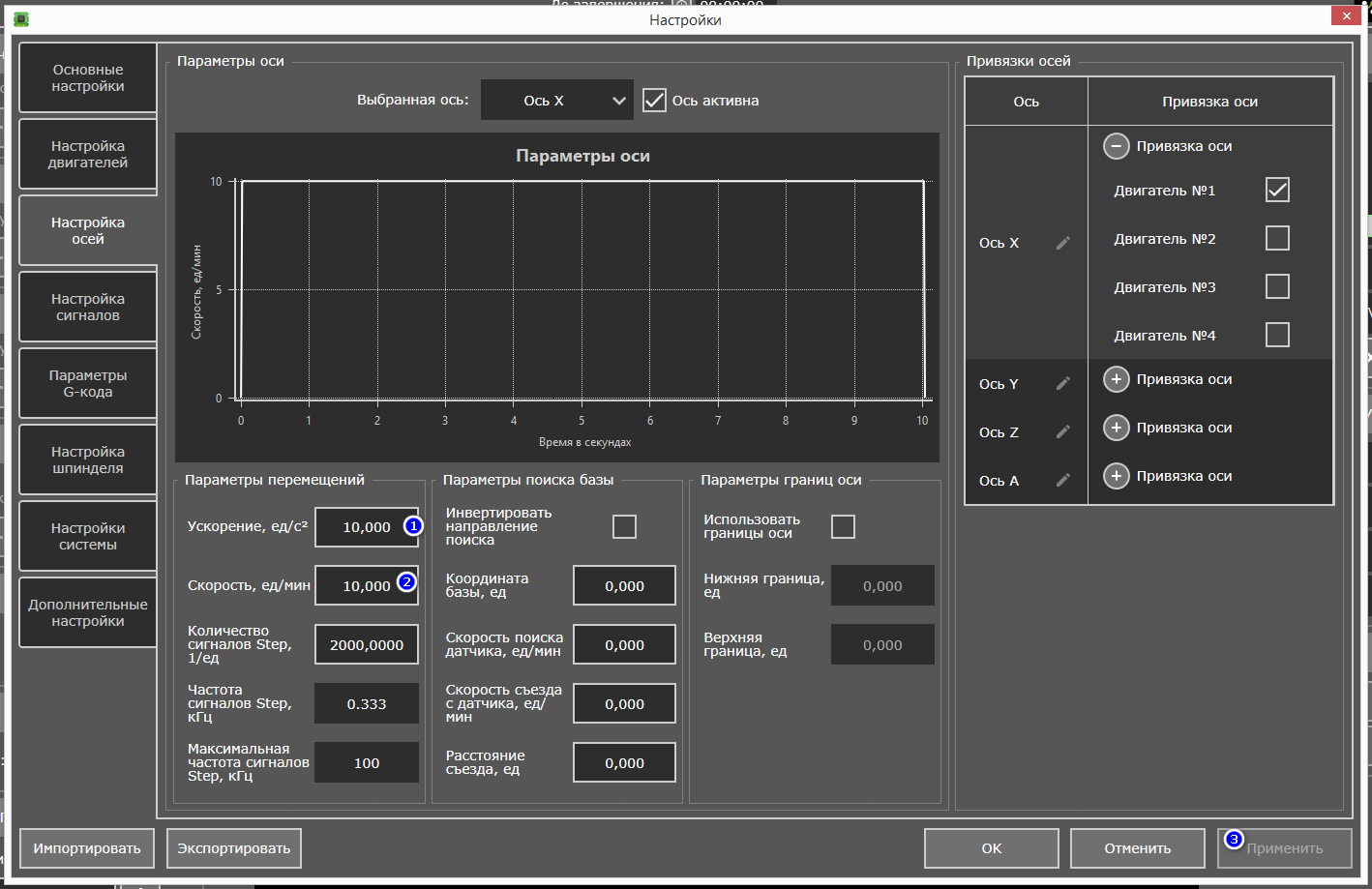

Когда с клавиатуры ввожу значения в поле №1, потом мышкой переключаюсь в поле №2 ввожу значение, и нажимаю кнопку №3 "применить" введенные значения сбрасываются на значения по умолчанию?
2018-06-15_124601.png (3037 просмотров) <a class='original' href='./download/file.php?id=141231&mode=view' target=_blank>Загрузить оригинал (60.99 КБ)</a>
Возможно настройка моторов делается по другому?

pm_dev писал(а):Пришлите пожалуйста логи в личку, сейчас проверим.
отправил.
pm_dev
Сообщения: 332
Зарегистрирован: 19 июл 2016, 09:40
Репутация: 93
Сообщение pm_dev »
Судя по логам, Вы пытались установить в качестве ускорения и скорости значения равные "1". Система автоматически устанавливает минимально допустимые значения, равные 10. Все корректно.
PS: мне кажется не очень корректно использовать данный форум как площадку для техподдержки PureMotion. Если у Вас возникают вопросы технического характера, предлагаю решать их в личке или по электронке.
