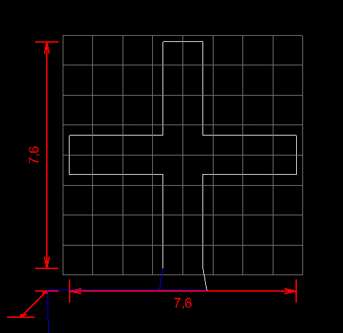

Вот к стати тоже странность:
Имеется траектория текстового символа "+"
G0 M3 X0 Y0 Z4
G0 X3.12 Y0 Z4
G1 F100 Z0
X3.12 Y0
X3.12 Y3.14
X0 Y3.14
X0 Y4.45
X3.12 Y4.45
X3.12 Y7.57
X4.45 Y7.57
X4.45 Y4.45
X7.56 Y4.45
X7.56 Y3.14
X4.45 Y3.14
X4.45 Y0
G0 Z4
G0 M5 X0 Y0 Z4
Во всех программах что я использую, нормально открывается, а тут сразу вот так получается:
2018-06-13_182109.png (3204 просмотра) <a class='original' href='./download/file.php?id=141137&sid=c5cf98a820b83d7e68faa81a5dec47e5&mode=view' target=_blank>Загрузить оригинал (56.56 КБ)</a>
Попробовал в настройках поставить точное соответствие, не помогло....
по идее я ожидал вот такой результат:

В итоге оказалось что в реальности движение выполняется правильно, просто визуальная часть показывает что-то непонятное ;-)

Re: Вышла бета PureMotion
Сообщение pm_dev »
Возможно, Вы экспериментировали с настройками сглаживания. Дело в том, что настройки сглаживания, которые Вы здесь привели, применяются только при переинициализации движка, т.е. при старте системы. Это влияет на строку инициализации, не более. Самый правильный вариант - указывать сглаживание непосредственно в УП, а не полагаться на параметры по умолчанию. Попробуйте поставить G61 прямо в УП, либо перезапустить сервер PureMotion.
Plus.png (3196 просмотров) <a class='original' href='./download/file.php?id=141139&sid=c5cf98a820b83d7e68faa81a5dec47e5&mode=view' target=_blank>Загрузить оригинал (12.9 КБ)</a>
