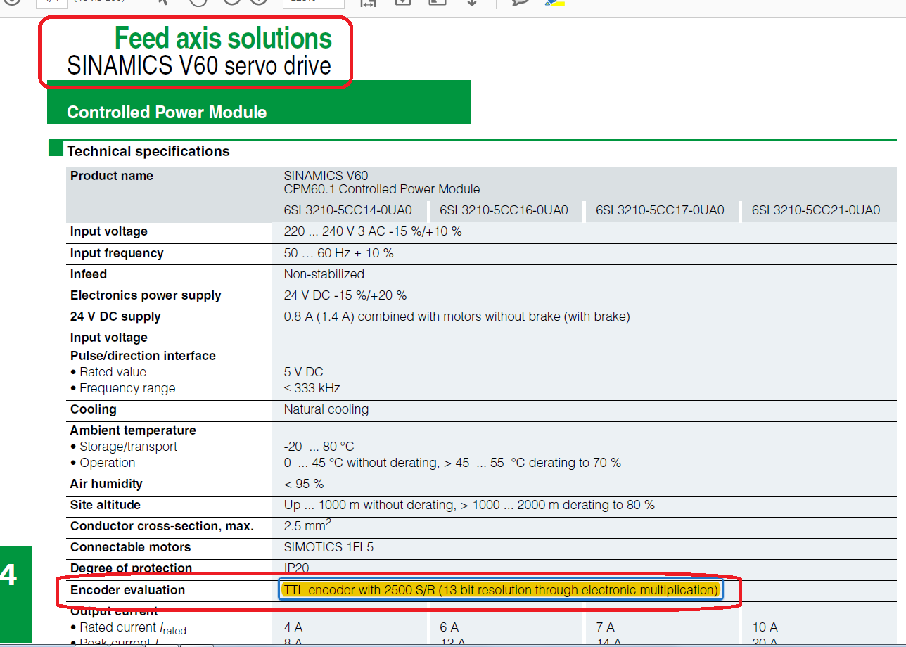

Оригинал выглядит отлично и читабельно. Увеличь мегапикселей картинки в 10 раз и покажи разницу. Кроме как увеличения размера картинки, глазом разницу не увидать. Так будет и с электронной редукцией/без электронной редукции разница на хобячных дешевых комплектующих
mycnc, а есть результат в виде не глупых картинок, а виде реальных выточенных деталюшек? И тесты сравнений вот это с такой редукцией, а это без редукции.
Сименс выпускает сервы с энкодерами 2500 и народ точит на них замечтательные прессформы ;)

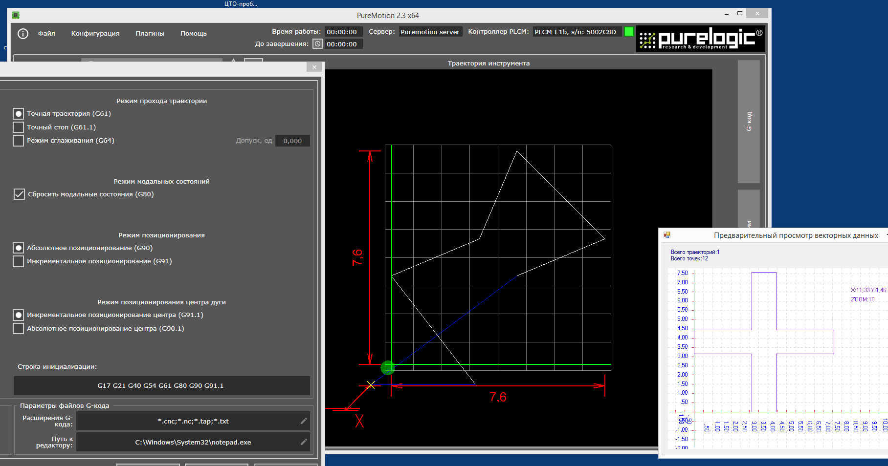

Re: Вышла бета PureMotion
Вот к стати тоже странность:
Имеется траектория текстового символа "+"
G0 M3 X0 Y0 Z4
G0 X3.12 Y0 Z4
G1 F100 Z0
X3.12 Y0
X3.12 Y3.14
X0 Y3.14
X0 Y4.45
X3.12 Y4.45
X3.12 Y7.57
X4.45 Y7.57
X4.45 Y4.45
X7.56 Y4.45
X7.56 Y3.14
X4.45 Y3.14
X4.45 Y0
G0 Z4
G0 M5 X0 Y0 Z4
Во всех программах что я использую, нормально открывается, а тут сразу вот так получается:
2018-06-13_182109.png (3219 просмотров) <a class='original' href='./download/file.php?id=141137&mode=view' target=_blank>Загрузить оригинал (56.56 КБ)</a>
Попробовал в настройках поставить точное соответствие, не помогло....
по идее я ожидал вот такой результат:
В итоге оказалось что в реальности движение выполняется правильно, просто визуальная часть показывает что-то непонятное ;-)

Возможно, Вы экспериментировали с настройками сглаживания. Дело в том, что настройки сглаживания, которые Вы здесь привели, применяются только при переинициализации движка, т.е. при старте системы. Это влияет на строку инициализации, не более. Самый правильный вариант - указывать сглаживание непосредственно в УП, а не полагаться на параметры по умолчанию. Попробуйте поставить G61 прямо в УП, либо перезапустить сервер PureMotion.
