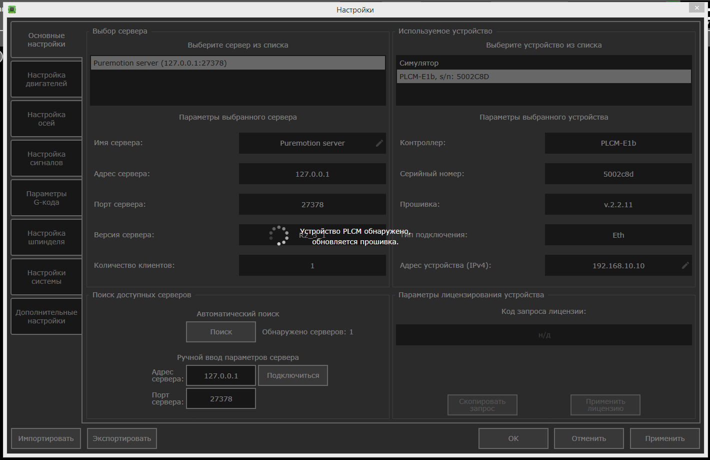

Ещё одна странность....
В инструкции написано, что обновление занимает пару минут,
2018-06-13_163323.png (3314 просмотров) <a class='original' href='./download/file.php?id=141130&sid=17981ec552fe62d43c010a2ceac6cbd8&mode=view' target=_blank>Загрузить оригинал (43.05 КБ)</a>
у меня висит сообщение больше часа....
Решил немного покопаться и выяснилось:
2018-06-13_163421.png (3314 просмотров) <a class='original' href='./download/file.php?id=141131&sid=17981ec552fe62d43c010a2ceac6cbd8&mode=view' target=_blank>Загрузить оригинал (34.57 КБ)</a>
Что контроллер по DHCP не смог получить IP адрес, странно.... :thinking:
В итоге контролер сам себе установил его как: 169.254.142.44, и ведет обмен со своей программой по UDP.
Согласно инструкции, если контроллер имеет IP: 169.254.xxx.xxx должно было сразу появиться сообщение о проблеме связи, но в место этого продолжает отображаться анимированый рисунок ожидания, и сообщения что обновляется прошивка, в итоге получается что рядового пользователя, это уже введет в заблуждение.

Насчет обновления прошивки и адресов. Если правильно помню, в инструкции написано, что обновление не более 2-х минут. Если дольше, значит что-то пошло не так, как правило это происходит если файрвол или антивир блокирует трафик.
Адрес 169.x.x.x выставляется специально - это AutoIP. Чтобы независимо от конфигурации сетевой карты контроллер обнаружился и прошился. Сама прошивка выполняется по Broadcast, отсюда и возможные проблемы с брендмауэром. А плюсом этих ньюансов является то, что контроллер видится и прошивается независимо от конфигурации сети. Но работать все равно не будет, пока IP-адрес контроллера не выставите в ту же подсеть, что и ПК.

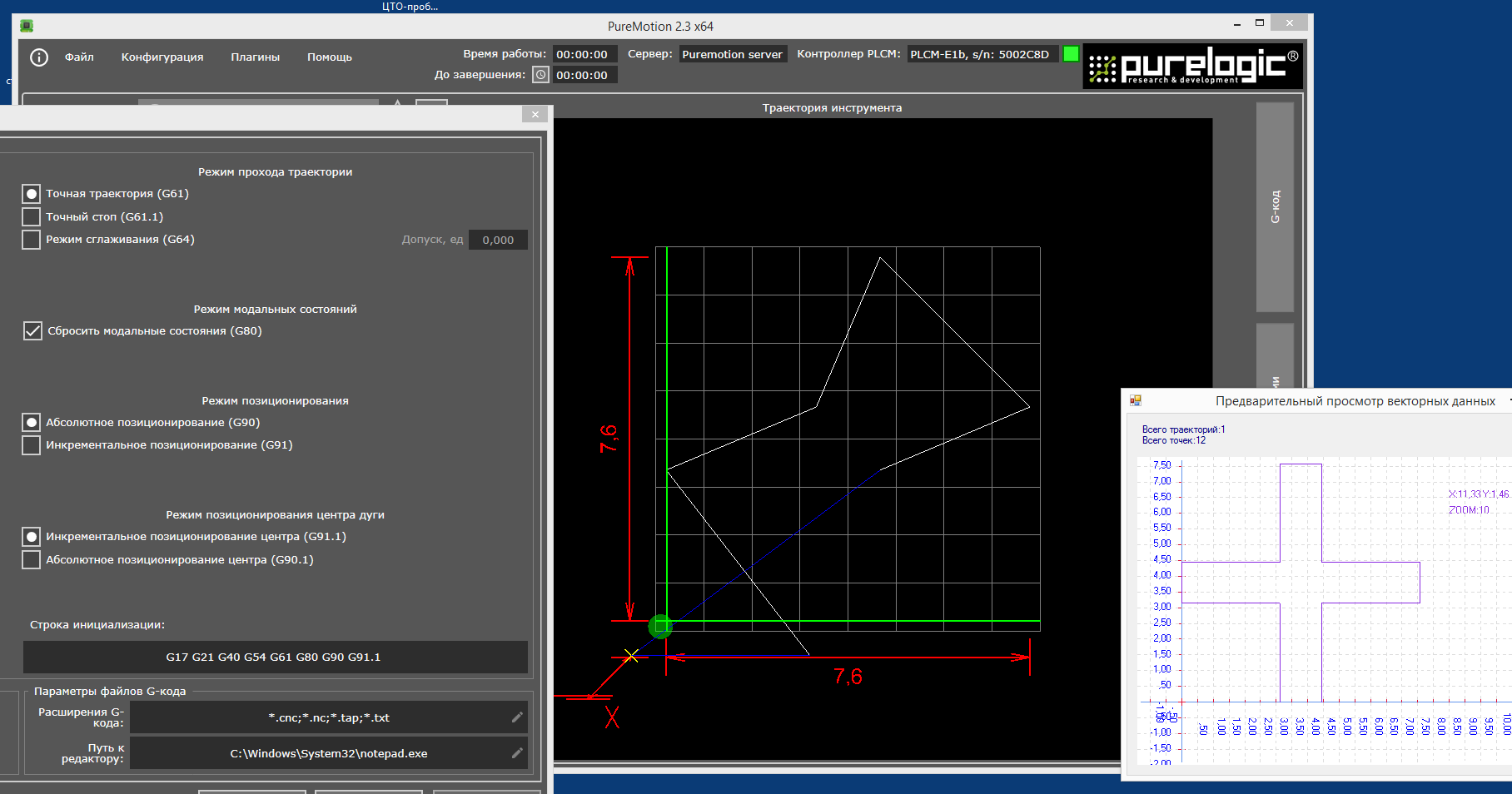

Вот к стати тоже странность:
Имеется траектория текстового символа "+"
G0 M3 X0 Y0 Z4
G0 X3.12 Y0 Z4
G1 F100 Z0
X3.12 Y0
X3.12 Y3.14
X0 Y3.14
X0 Y4.45
X3.12 Y4.45
X3.12 Y7.57
X4.45 Y7.57
X4.45 Y4.45
X7.56 Y4.45
X7.56 Y3.14
X4.45 Y3.14
X4.45 Y0
G0 Z4
G0 M5 X0 Y0 Z4
Во всех программах что я использую, нормально открывается, а тут сразу вот так получается:
2018-06-13_182109.png (3268 просмотров) <a class='original' href='./download/file.php?id=141137&sid=17981ec552fe62d43c010a2ceac6cbd8&mode=view' target=_blank>Загрузить оригинал (56.56 КБ)</a>
Попробовал в настройках поставить точное соответствие, не помогло....
по идее я ожидал вот такой результат:
Re: Вышла бета PureMotion
В итоге оказалось что в реальности движение выполняется правильно, просто визуальная часть показывает что-то непонятное ;-)

Возможно, Вы экспериментировали с настройками сглаживания. Дело в том, что настройки сглаживания, которые Вы здесь привели, применяются только при переинициализации движка, т.е. при старте системы. Это влияет на строку инициализации, не более. Самый правильный вариант - указывать сглаживание непосредственно в УП, а не полагаться на параметры по умолчанию. Попробуйте поставить G61 прямо в УП, либо перезапустить сервер PureMotion.
Plus.png (3260 просмотров) <a class='original' href='./download/file.php?id=141139&sid=17981ec552fe62d43c010a2ceac6cbd8&mode=view' target=_blank>Загрузить оригинал (12.9 КБ)</a>

FL@gMan писал(а):также столкнулся с проблемой висящего обновления
На самом деле контроллер перешивается, просто PureMotion не получает от контроллера подтверждения старта и продолжает ждать. Достаточно перезагрузить контроллер и/или PureMotion и все заработает.
Нам удалось воспроизвести у себя подобную ситуацию и теперь механизм перепрошивки контроллера слегка модифицирован, чтобы избежать подобных залипаний. Сейчас обновленная версия проходит тестирование, после чего мы ее выложим в общее пользование. А пока, если у кого-то возникнет подобная ситуация, поможет только перезапуск системы.
