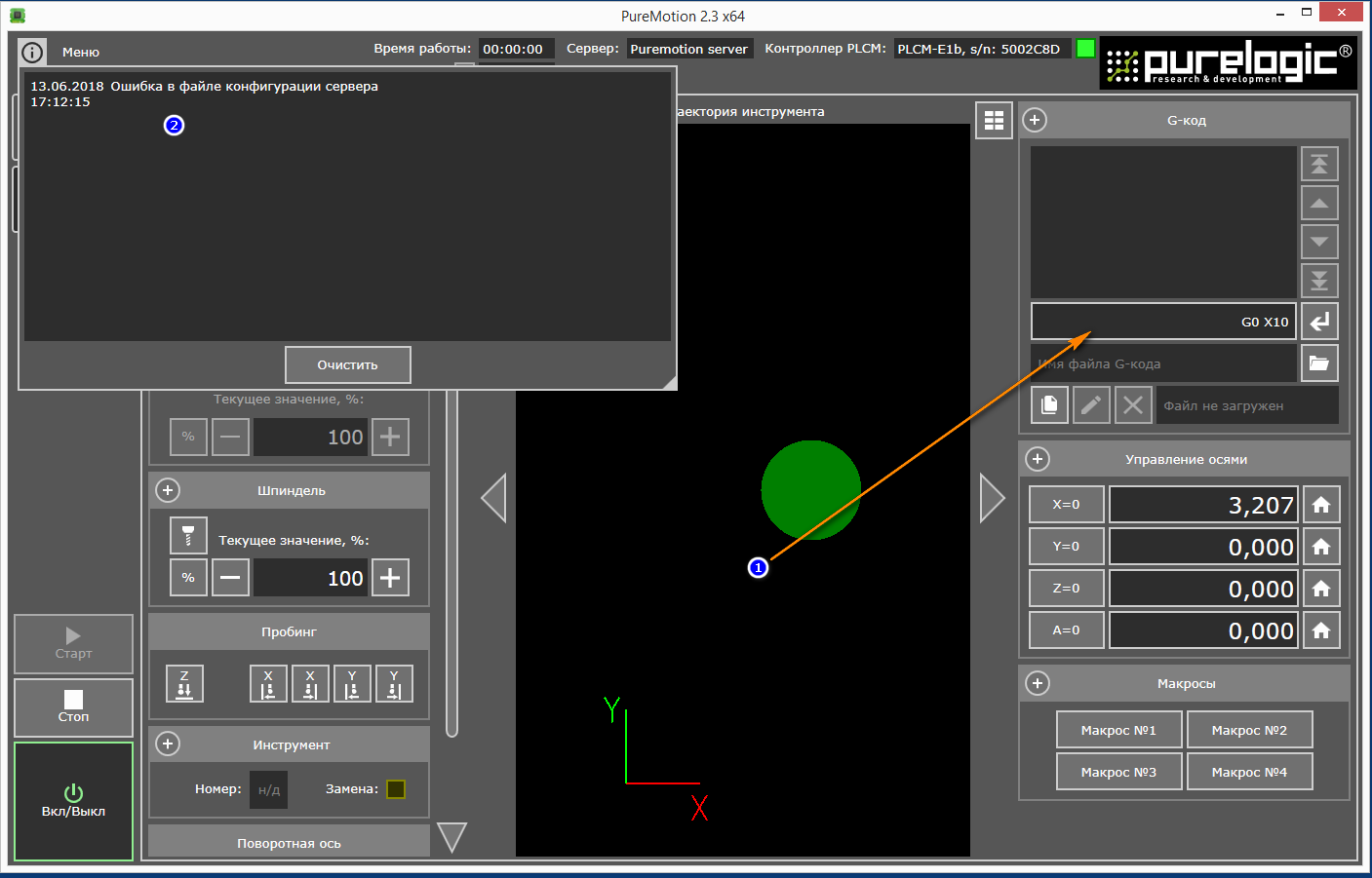

Удалось подключиться к контроллеру, но конечно были нюансы.....
Попытка выполнить простой G-код (метка 1):
2018-06-13_171343.png (3295 просмотров) <a class='original' href='./download/file.php?id=141132&mode=view' target=_blank>Загрузить оригинал (54.5 КБ)</a>
Приводит к неизвестной ошибке (метка 2), посмотрел все файлы в каталоге с программой, файлы логов не нашел....
Попробовал посмотреть в панели управления компьютером, где располагаются журналы событий Windows, там тоже пусто.....
В итоге оказалось: при запуске программы появляется окно о выборе типа станка:
но при этом в настройках программы:
2018-06-13_172044.png (3295 просмотров) <a class='original' href='./download/file.php?id=141135&mode=view' target=_blank>Загрузить оригинал (13.47 КБ)</a>
как оказалось вообще нет никаких двигателей, после добавления например оси X, G-код для оси X начал выполняться.
Вот тут желательно как-то сообщить что ошибка по причине такой-то.... и что оси такие-то недоступны.....
pm_dev
Сообщения: 332
Зарегистрирован: 19 июл 2016, 09:40
Репутация: 93
Re: Вышла бета PureMotion
Сообщение pm_dev »
selenur писал(а):Вот тут желательно как-то сообщить что ошибка по причине такой-то.... и что оси такие-то недоступны.....
Спасибо за замечания, напишем.
