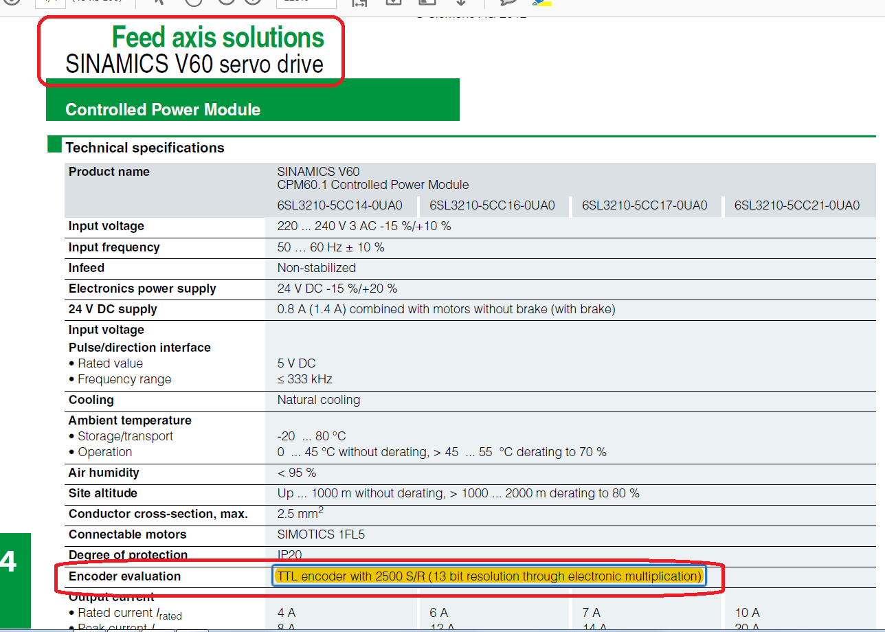

Сименс выпускает сервы с энкодерами 2500 и народ точит на них замечтательные прессформы ;)

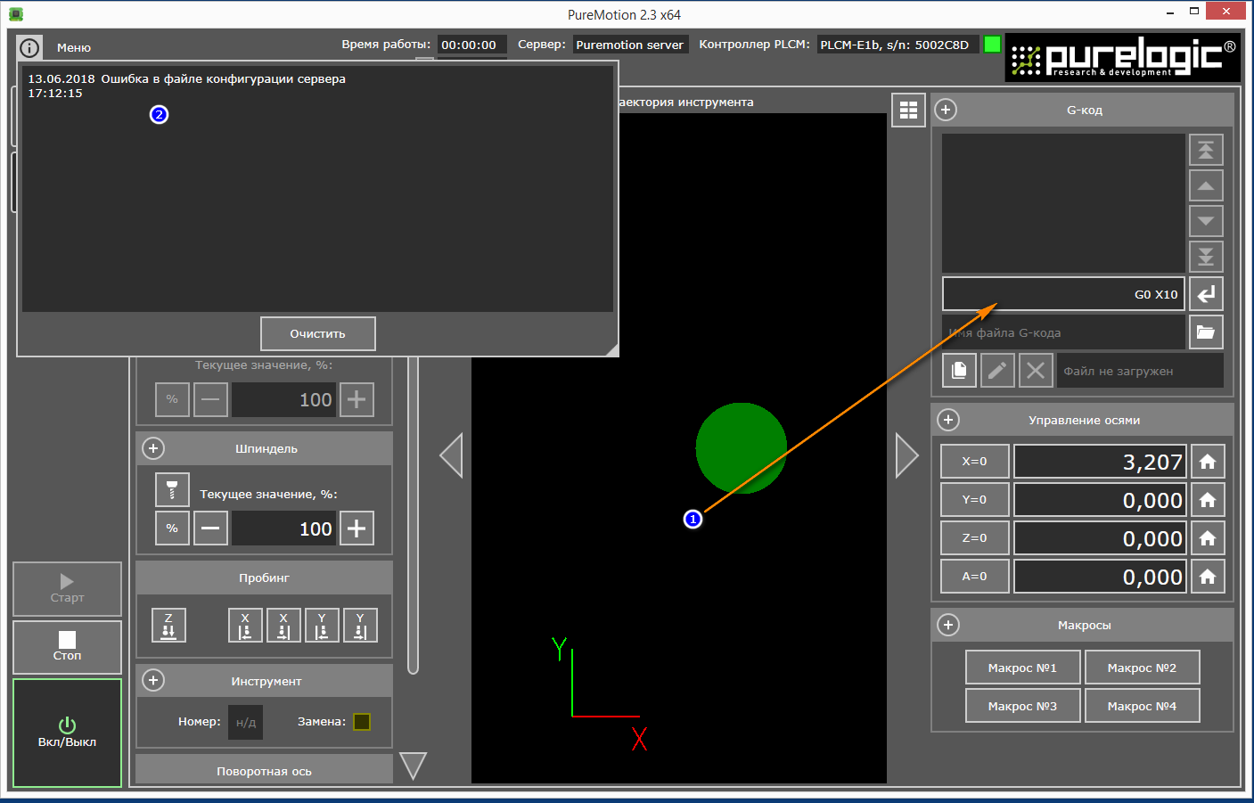

Удалось подключиться к контроллеру, но конечно были нюансы.....
Попытка выполнить простой G-код (метка 1):
2018-06-13_171343.png (3018 просмотров) <a class='original' href='./download/file.php?id=141132&mode=view' target=_blank>Загрузить оригинал (54.5 КБ)</a>
Приводит к неизвестной ошибке (метка 2), посмотрел все файлы в каталоге с программой, файлы логов не нашел....
Попробовал посмотреть в панели управления компьютером, где располагаются журналы событий Windows, там тоже пусто.....
В итоге оказалось: при запуске программы появляется окно о выборе типа станка:
но при этом в настройках программы:
2018-06-13_172044.png (3018 просмотров) <a class='original' href='./download/file.php?id=141135&mode=view' target=_blank>Загрузить оригинал (13.47 КБ)</a>
как оказалось вообще нет никаких двигателей, после добавления например оси X, G-код для оси X начал выполняться.
Вот тут желательно как-то сообщить что ошибка по причине такой-то.... и что оси такие-то недоступны.....

Re: Вышла бета PureMotion
Сообщение pm_dev »
selenur писал(а):Вот тут желательно как-то сообщить что ошибка по причине такой-то.... и что оси такие-то недоступны.....
Спасибо за замечания, напишем.
Вообще, у нас есть видео по первичной настройке, если нужно.
Насчет обновления прошивки и адресов. Если правильно помню, в инструкции написано, что обновление не более 2-х минут. Если дольше, значит что-то пошло не так, как правило это происходит если файрвол или антивир блокирует трафик.
Адрес 169.x.x.x выставляется специально - это AutoIP. Чтобы независимо от конфигурации сетевой карты контроллер обнаружился и прошился. Сама прошивка выполняется по Broadcast, отсюда и возможные проблемы с брендмауэром. А плюсом этих ньюансов является то, что контроллер видится и прошивается независимо от конфигурации сети. Но работать все равно не будет, пока IP-адрес контроллера не выставите в ту же подсеть, что и ПК.
