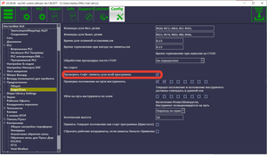

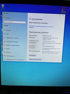

Сегодня потестил на домашнем ПК, правда пк немножечко помощенее, проц intel i7- 11700, оперативы 32Gb DDR4-3200, и видеокарта RTX 3080. Тестил УП на 2 млн. строк, запуск с указанной строки работает во всем диапазоне строк.. Так и непонял что ему нужно, CPU? GPU? илт RAM? посмотрев монитор ресурсов вродь небыло больших потреблений.

vektor_z
Сообщения: 403
Репутация: 387
Настоящее имя: Василий
Re: Контроллеры myCNC
Сообщение vektor_z »
niksooon писал(а): ↑ а на станке-то что, одноплатник дешманский?
та не, я бы не сказал что комп совсем дохлый..
photo_5409353693058416948_y.jpg (1963 просмотра) <a class='original' href='./download/file.php?id=205349&mode=view' target=_blank>Загрузить оригинал (270.77 КБ)</a>
На одноплатнике вообще все печально
niksooon
Сообщения: 2008
Репутация: 1207
Откуда: Кашира
Сообщение niksooon »
а именно с этой строки не хочет запускаться или еще какие симптомы присутствуют ? и таки попробуй при повторении сего конфуза обновить или переоткрыть УП.......
vektor_z
Сообщения: 403
Репутация: 387
пробовал разные уп, на 500 000, 1 000 000, 2 000 000 строк , если начать с любой строки до 45 000 то легко строку находит и стартует с неё, а если вбить любую строку больше 45 000, то не стартует выполнение уп с указанной строки, в логе пишет что нет такой строки в файле..

vektor_z

Проблема с запуском с указанной строки решилась, скачал последнюю версию софта myCNC 64bit Win10 1.88.5658 и все работает! Этой версии в русской локализации сайта нет, нашел в английской.

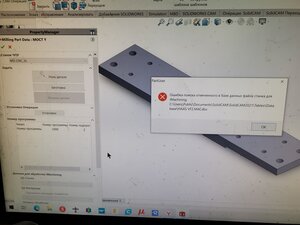

При попытке использовать скачанные посты, появляется такая картинка. Что надо сделать? Игнорировать не выходит. Gкод не генерируется. Солидкам слетает.
IMG_20221103_085931.jpg (1739 просмотров) <a class='original' href='./download/file.php?id=205366&mode=view' target=_blank>Загрузить оригинал (2.38 МБ)</a>
БД станка выбери и материал

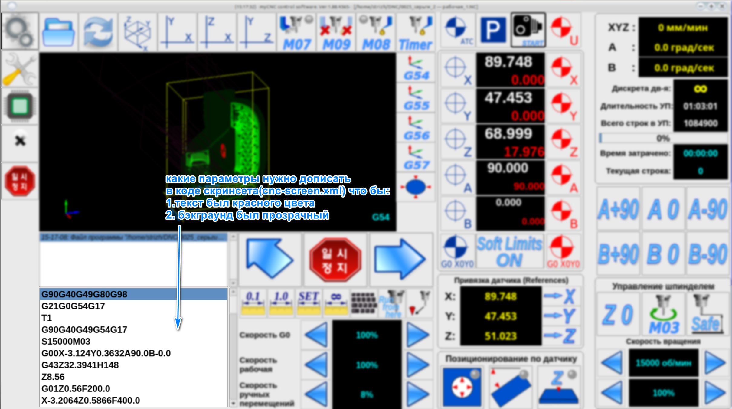

Ребят, можете подсказать.
что нужно дописать в коде скринсета что бы окно с джикодом имело текст скажем красного цвета а бэкграунд был прозрачный.
Если посмотреть на картинке G54 циановым цветом сделан с прозрачным фоном. Но применяя тот же параметр с окном джикода фокус не проходит.
хочу еще немного подправить скринсет под себя.
заранее спасибо)
