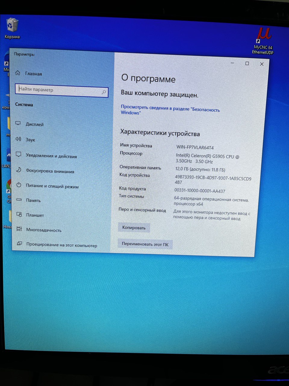

Сегодня потестил на домашнем ПК, правда пк немножечко помощенее, проц intel i7- 11700, оперативы 32Gb DDR4-3200, и видеокарта RTX 3080. Тестил УП на 2 млн. строк, запуск с указанной строки работает во всем диапазоне строк.. Так и непонял что ему нужно, CPU? GPU? илт RAM? посмотрев монитор ресурсов вродь небыло больших потреблений.

вероятно, вы виртуальную машину использовали.
Скорее всего на реальном станке по иному ситуация обстоит....

нет. Все тоже самое, та же программа тот же профиль и контроллер, только без станка. Задача была только для проверки запуска с строки более 50000. На мощном ПК запускает даже с 2 000 000 строки

а на станке-то что, одноплатник дешманский?

niksooon писал(а): ↑ а на станке-то что, одноплатник дешманский?
та не, я бы не сказал что комп совсем дохлый..
photo_5409353693058416948_y.jpg (1960 просмотров) <a class='original' href='./download/file.php?id=205349&mode=view' target=_blank>Загрузить оригинал (270.77 КБ)</a>
На одноплатнике вообще все печально

пробовал разные уп, на 500 000, 1 000 000, 2 000 000 строк , если начать с любой строки до 45 000 то легко строку находит и стартует с неё, а если вбить любую строку больше 45 000, то не стартует выполнение уп с указанной строки, в логе пишет что нет такой строки в файле..

Проблема с запуском с указанной строки решилась, скачал последнюю версию софта myCNC 64bit Win10 1.88.5658 и все работает! Этой версии в русской локализации сайта нет, нашел в английской.
