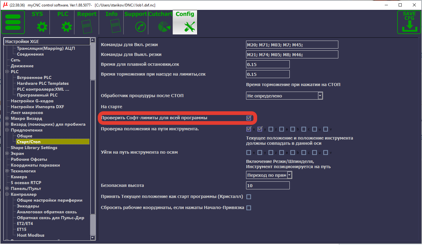

Не подскажете, проверка УП в MyCNC как то предусмотрена?

Из методички по работе на ЧПУ
3) Выполнить графическую проверку программы на стойке ЧПУ, если это возможно.
4) Отработать управляющую программу на холостых ходах:
- включить режим покадровой отработки УП;
- уменьшить скорость рабочей подачи;
- сместить нулевую точку детали на безопасное расстояние над поверхностью заготовки и прогнать программу «по воздуху».

Видимо вот это
