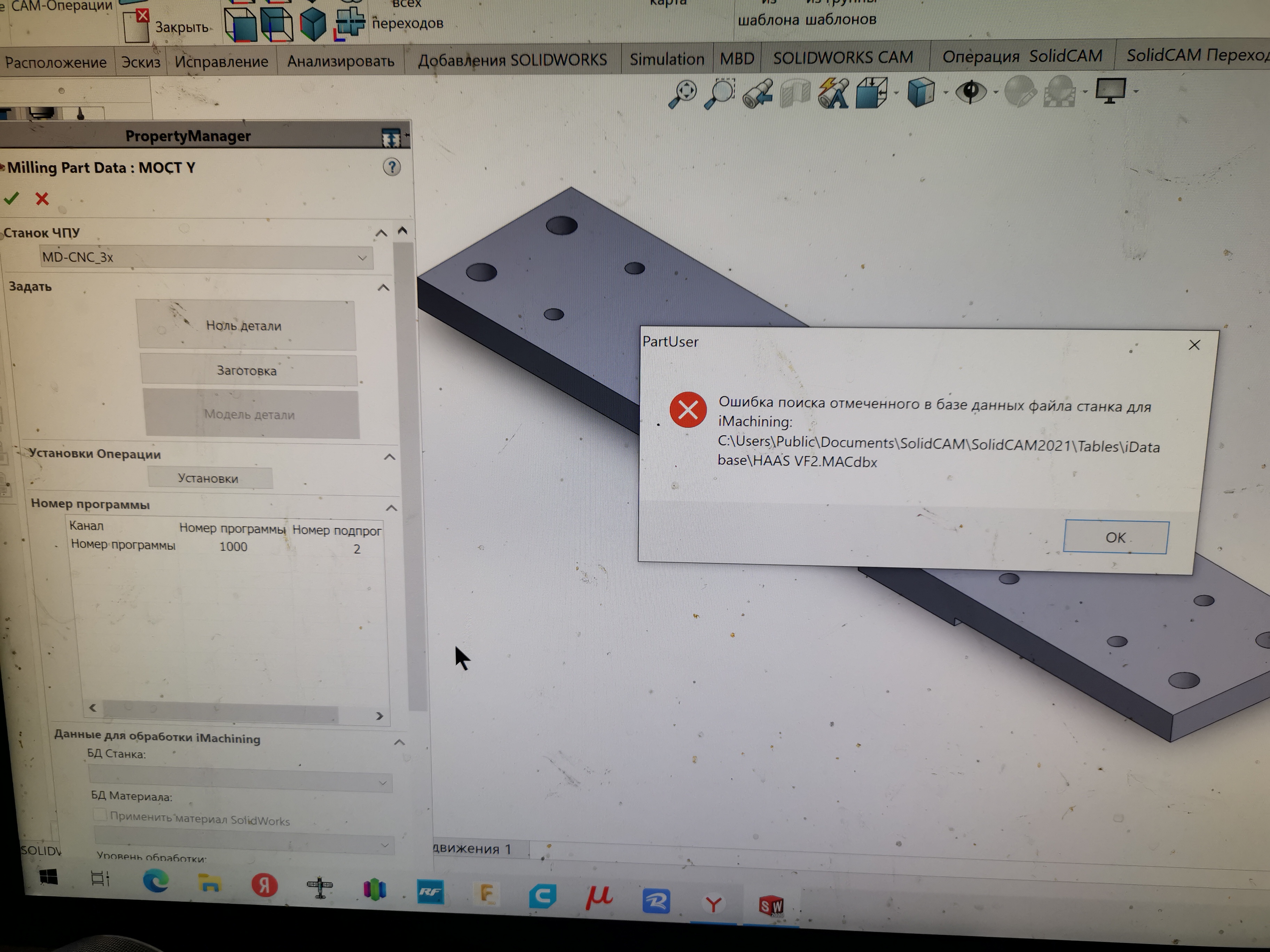

Сообщение MiG77 »
При попытке использовать скачанные посты, появляется такая картинка. Что надо сделать? Игнорировать не выходит. Gкод не генерируется. Солидкам слетает.
IMG_20221103_085931.jpg (1700 просмотров) <a class='original' href='./download/file.php?id=205366&mode=view' target=_blank>Загрузить оригинал (2.38 МБ)</a>
Re: Контроллеры myCNC
БД станка выбери и материал
