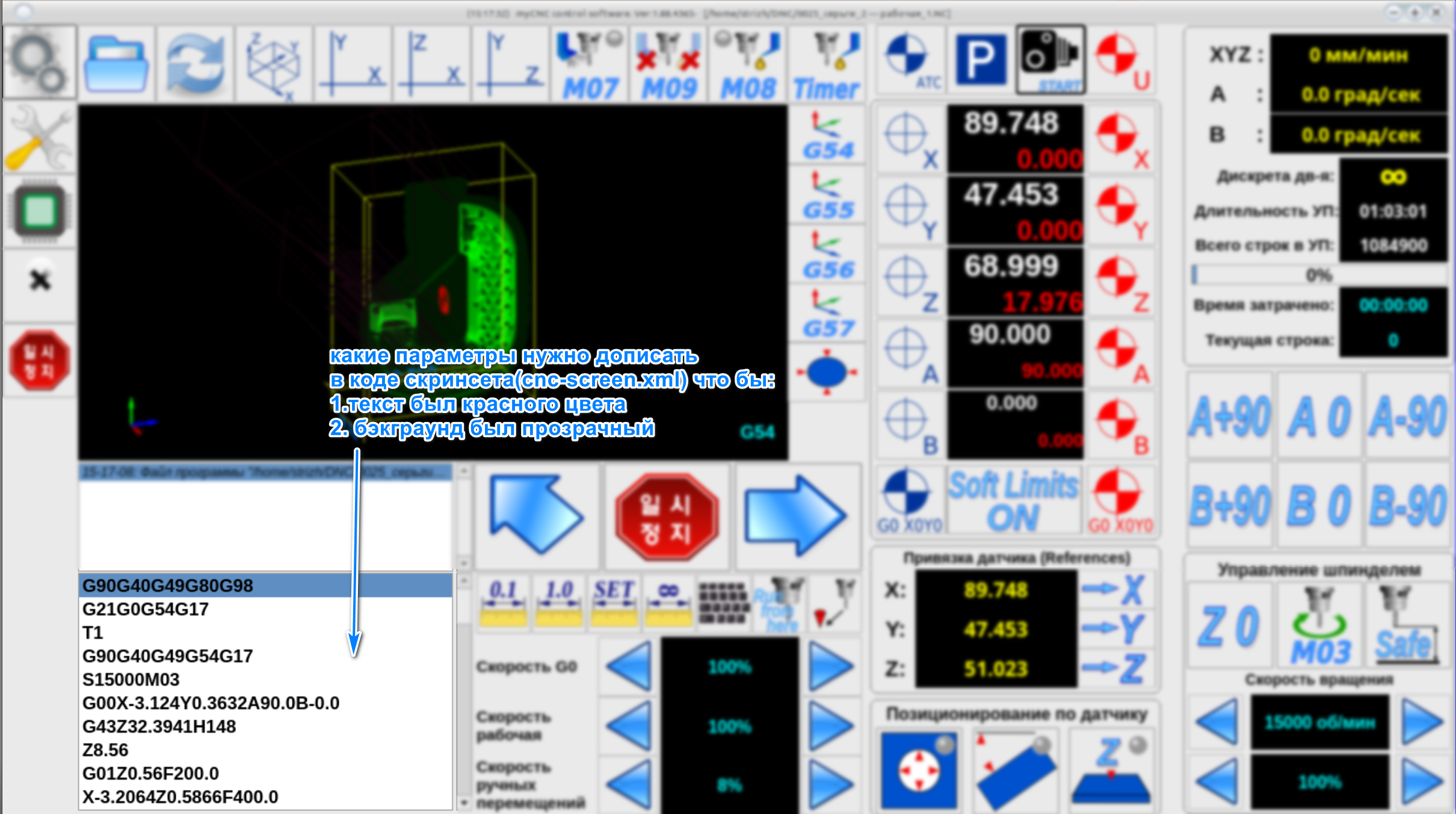

Ребят, можете подсказать.
что нужно дописать в коде скринсета что бы окно с джикодом имело текст скажем красного цвета а бэкграунд был прозрачный.
Если посмотреть на картинке G54 циановым цветом сделан с прозрачным фоном. Но применяя тот же параметр с окном джикода фокус не проходит.
хочу еще немного подправить скринсет под себя.
заранее спасибо)
