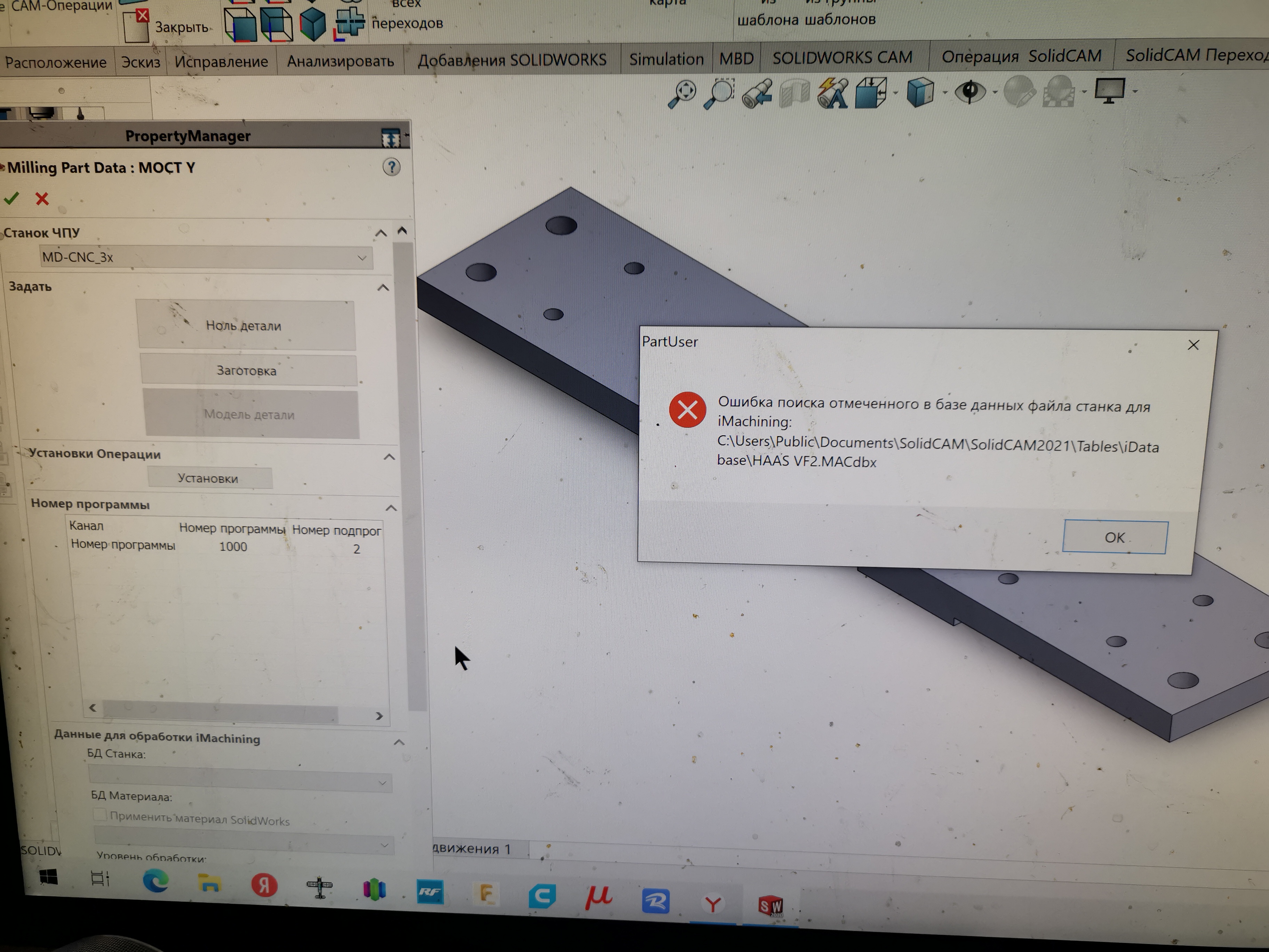

При попытке использовать скачанные посты, появляется такая картинка. Что надо сделать? Игнорировать не выходит. Gкод не генерируется. Солидкам слетает.
IMG_20221103_085931.jpg (1463 просмотра) <a class='original' href='./download/file.php?id=205366&sid=2e18dd966649dcf9498f4392cd6305e4&mode=view' target=_blank>Загрузить оригинал (2.38 МБ)</a>
Re: Контроллеры myCNC
БД станка выбери и материал
