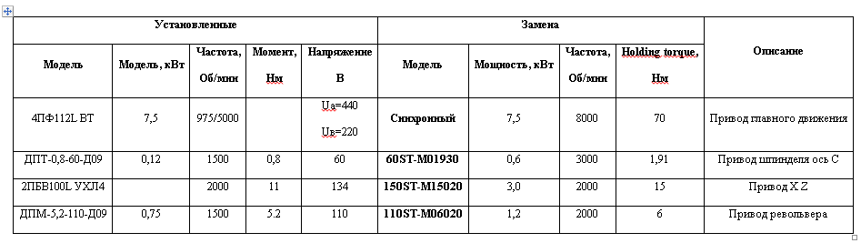

С документацией немного разобрался.
Вот сводная таблица по моторам. Я планирую заменить на следующие двигатели с учётом посадочного фланца двигателя и диаметра вала, для того чтобы была минимальная переделка. С драйверами пока что не ясно, какой производитель выбраться. Хочется чтобы питание было 380В. Какого производителя драйверов порекомендуете?
Замена.PNG (10563 просмотра) <a class='original' href='./download/file.php?id=120465&mode=view' target=_blank>Загрузить оригинал (15.48 КБ)</a>

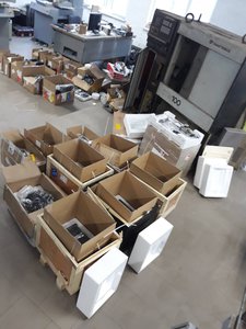

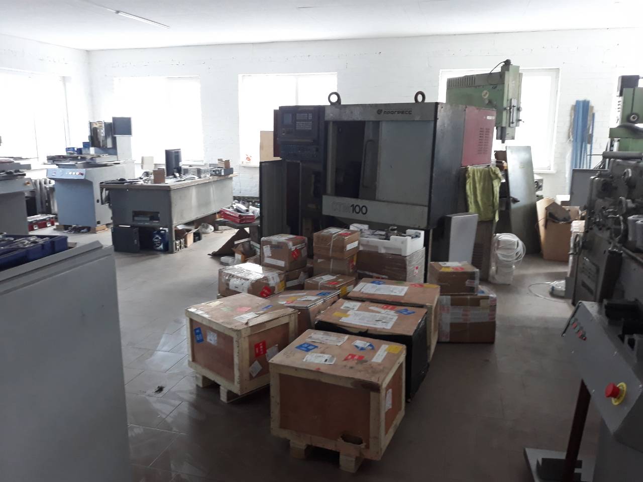

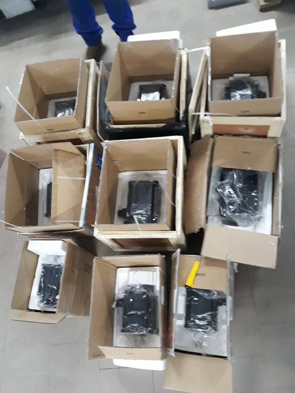

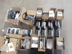

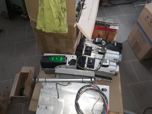

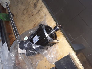

Всех с прошедшими праздниками. Станок переехав в отапливаемое помещение. Пришли двигатели на проект по модернизации СТМ100 и на проект по модернизации 5ти осевого станка http://www.cnc-club.ru/forum/viewtopic. ... 49#p383349. Будем двигаться дальше.
Drivers (10098 просмотров) <a class='original' href='./download/file.php?id=129726&mode=view' target=_blank>Загрузить оригинал (125.74 КБ)</a>
Drivers
Servo_02.jpg (10098 просмотров) <a class='original' href='./download/file.php?id=129727&mode=view' target=_blank>Загрузить оригинал (109.82 КБ)</a>
Servo_03.jpg (10098 просмотров) <a class='original' href='./download/file.php?id=129728&mode=view' target=_blank>Загрузить оригинал (89.67 КБ)</a>
Servo motros (10098 просмотров) <a class='original' href='./download/file.php?id=129729&mode=view' target=_blank>Загрузить оригинал (103.45 КБ)</a>
Servo motros

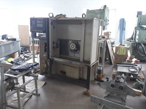

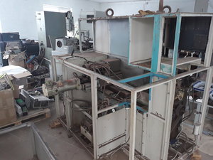

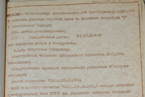

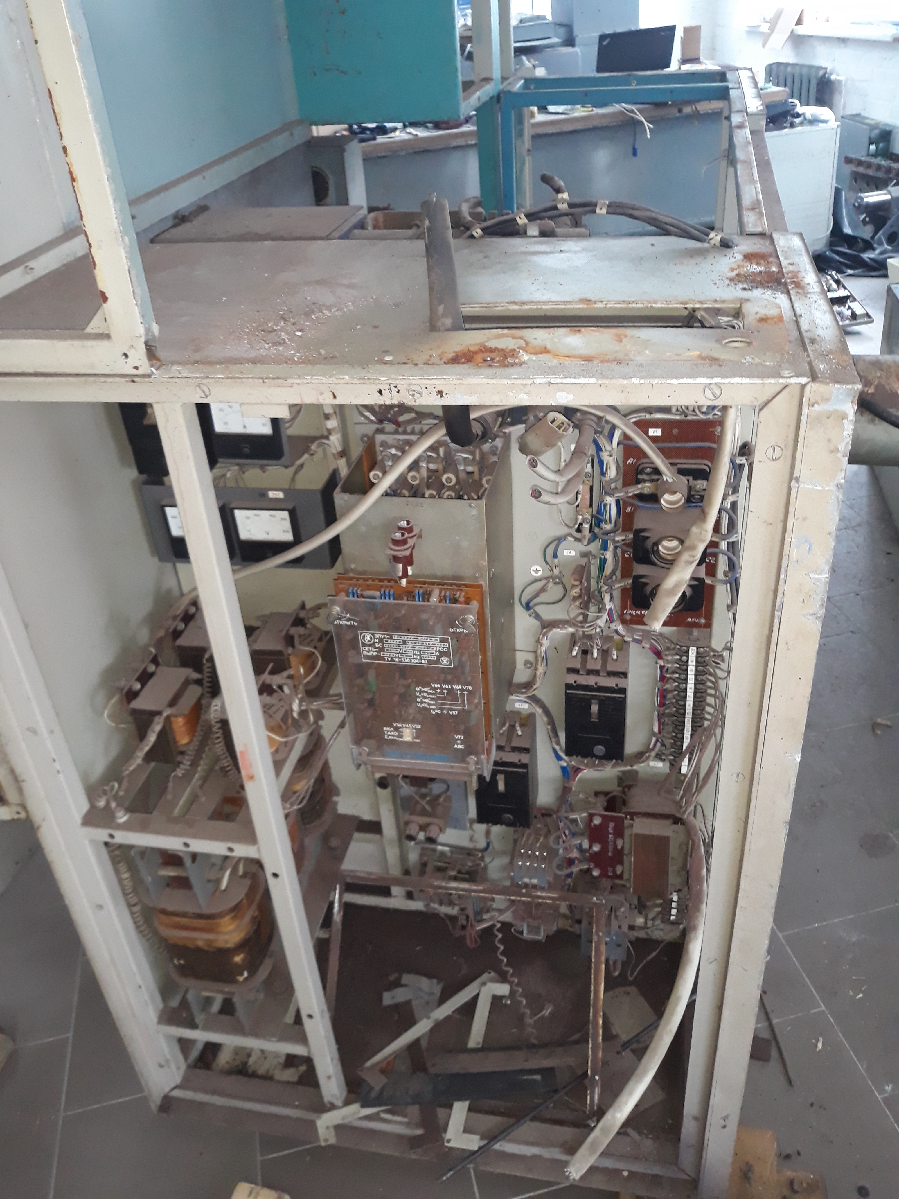

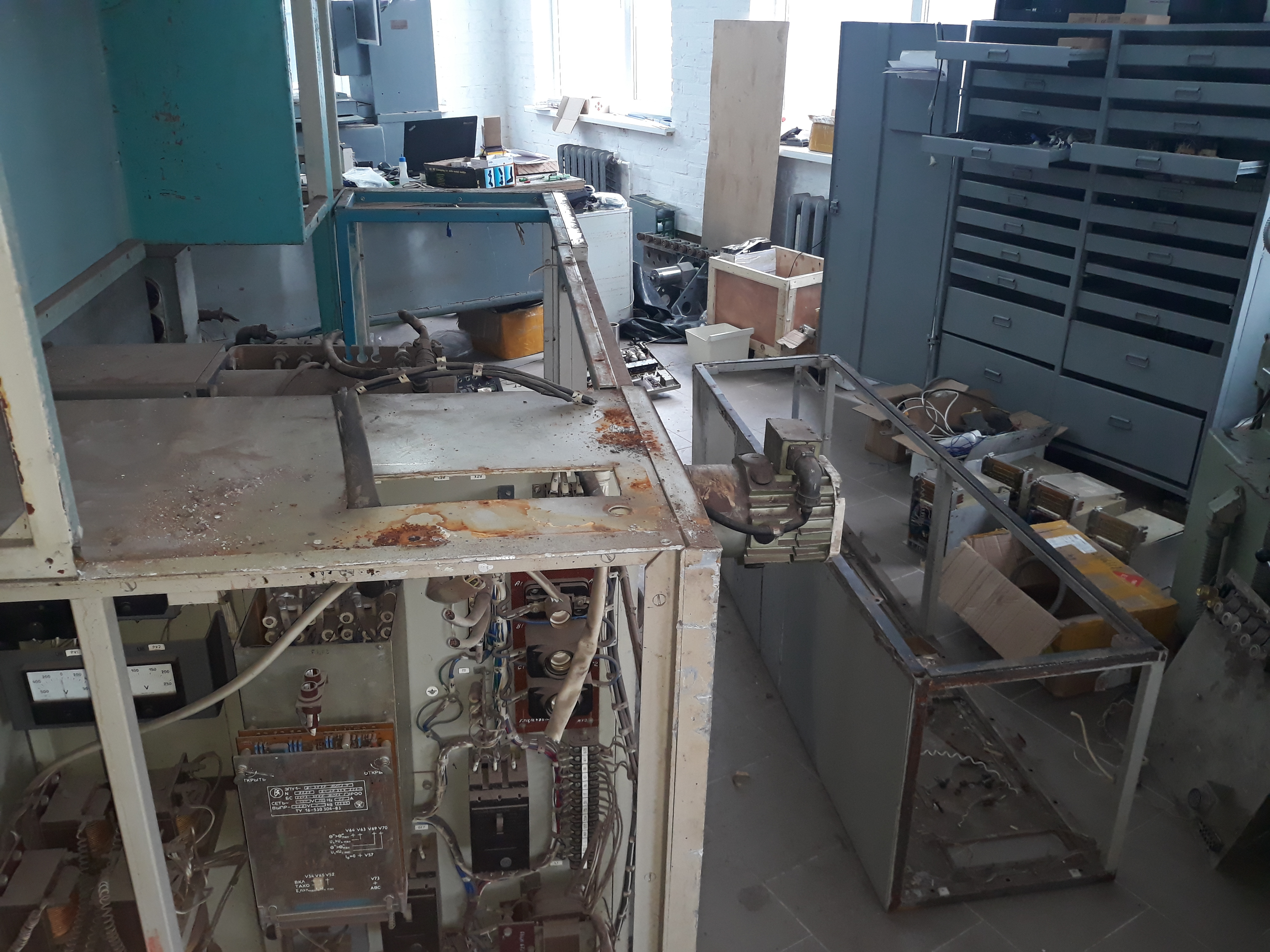

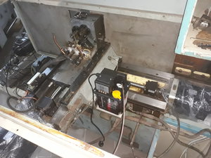

Появилось время на марафет станка и установку приводов. Нужна схема. Я хочу оставить привод главного движения. alexandr_sp нет ли у Вас электрической схемы или схемы соединений?
И еще. Кто знает на счет датчика измерения инструмента Renishaw . В техдокументации пишет что он должен быть. Но я не понял куда его лепить и как он устроен.
20180208_121838.jpg (9969 просмотров) <a class='original' href='./download/file.php?id=132005&mode=view' target=_blank>Загрузить оригинал (3.5 МБ)</a>
20180208_121857.jpg (9969 просмотров) <a class='original' href='./download/file.php?id=132006&mode=view' target=_blank>Загрузить оригинал (4.19 МБ)</a>
20180208_121916.jpg (9969 просмотров) <a class='original' href='./download/file.php?id=132007&mode=view' target=_blank>Загрузить оригинал (3.78 МБ)</a>
20180208_121924.jpg (9969 просмотров) <a class='original' href='./download/file.php?id=132008&mode=view' target=_blank>Загрузить оригинал (4.12 МБ)</a>
20180208_121934.jpg (9969 просмотров) <a class='original' href='./download/file.php?id=132009&mode=view' target=_blank>Загрузить оригинал (4.08 МБ)</a>
20180208_140538.jpg (9969 просмотров) <a class='original' href='./download/file.php?id=132010&mode=view' target=_blank>Загрузить оригинал (4.02 МБ)</a>
20180208_140546.jpg (9969 просмотров) <a class='original' href='./download/file.php?id=132011&mode=view' target=_blank>Загрузить оригинал (3.89 МБ)</a>

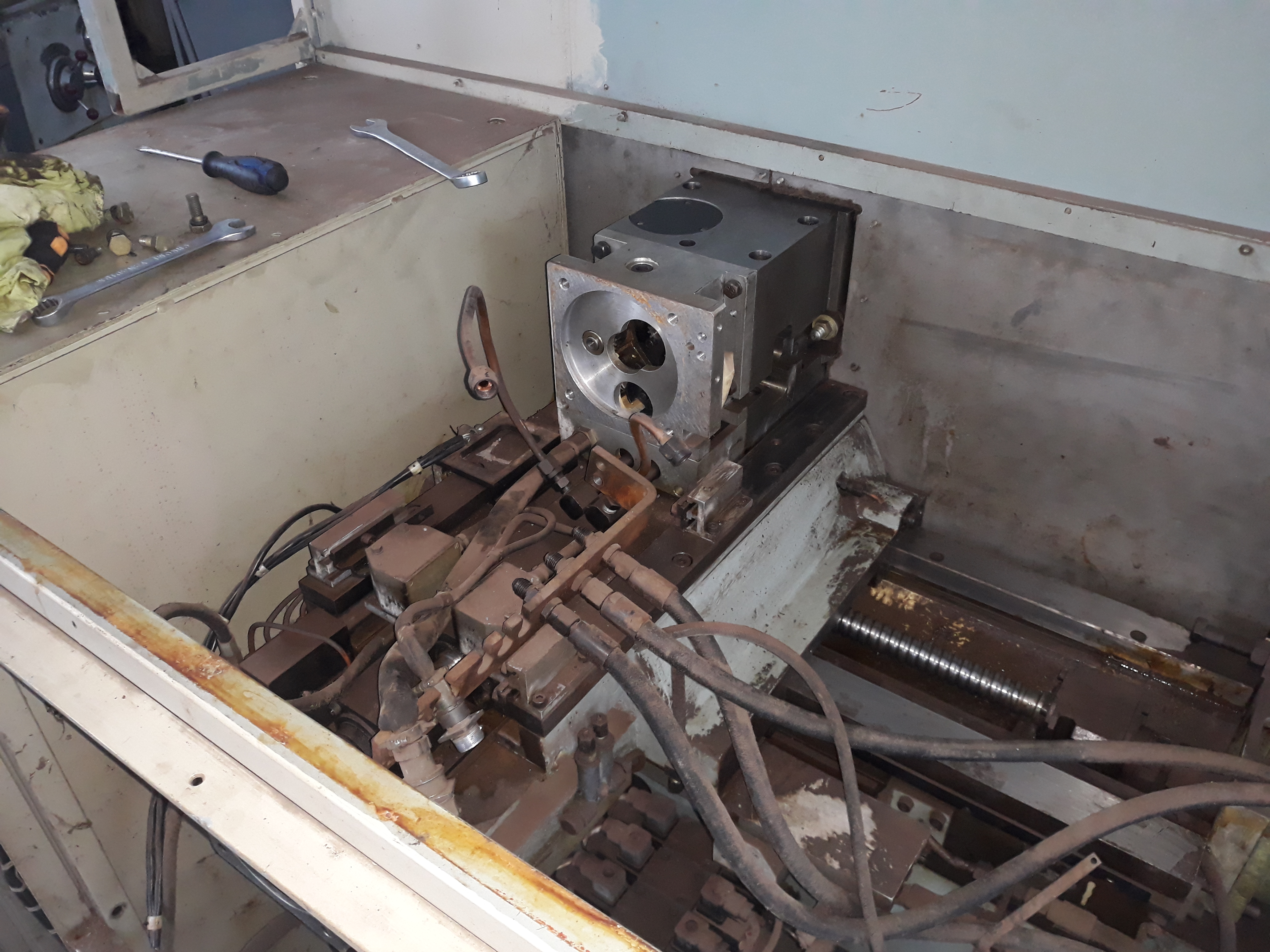

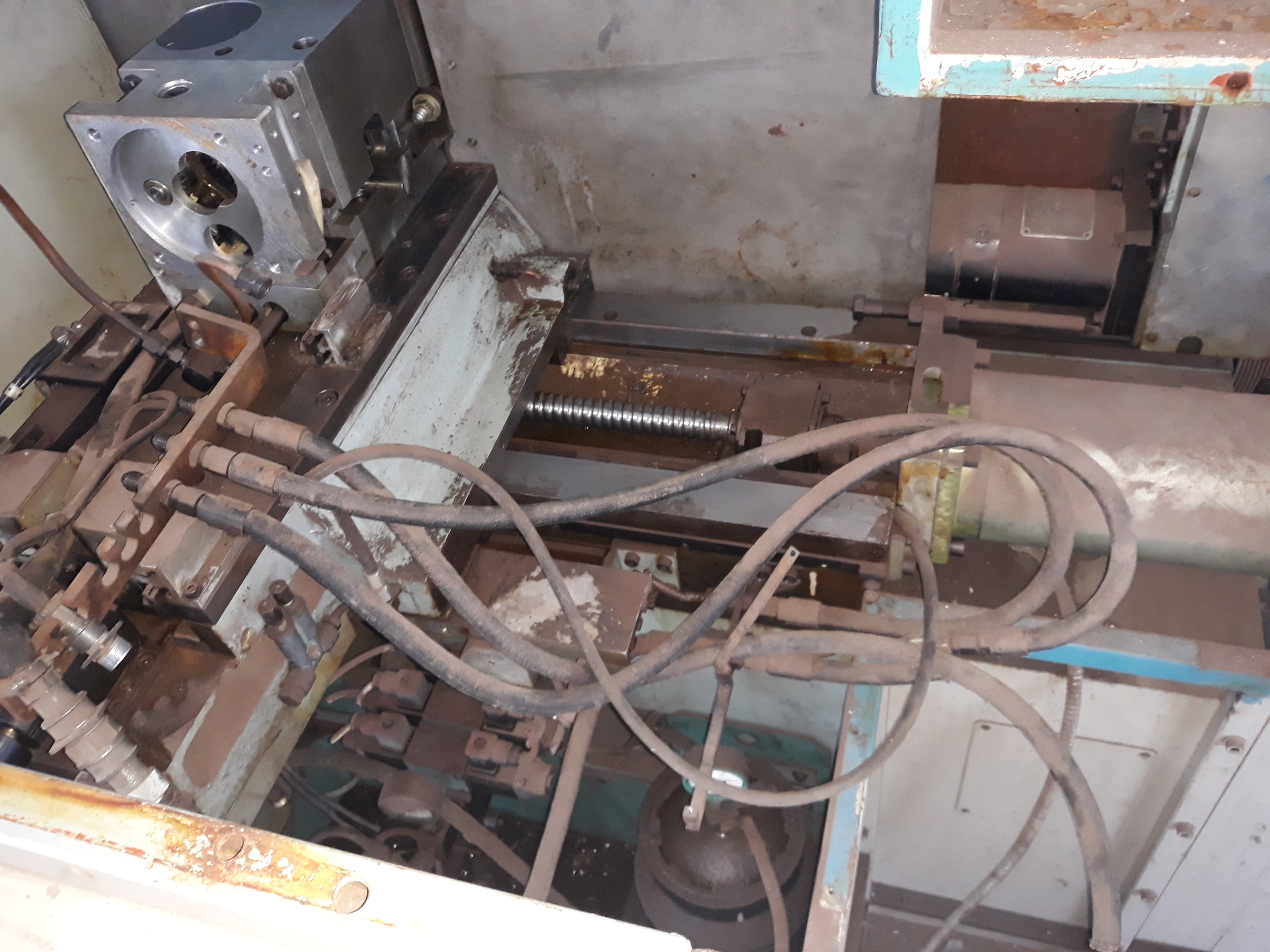

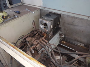

Сегодня закрепили двигатель револьвера-шпинделя
Уже попробовал.
https://www.youtube.com/watch?v=EHiJOwu ... e=youtu.be

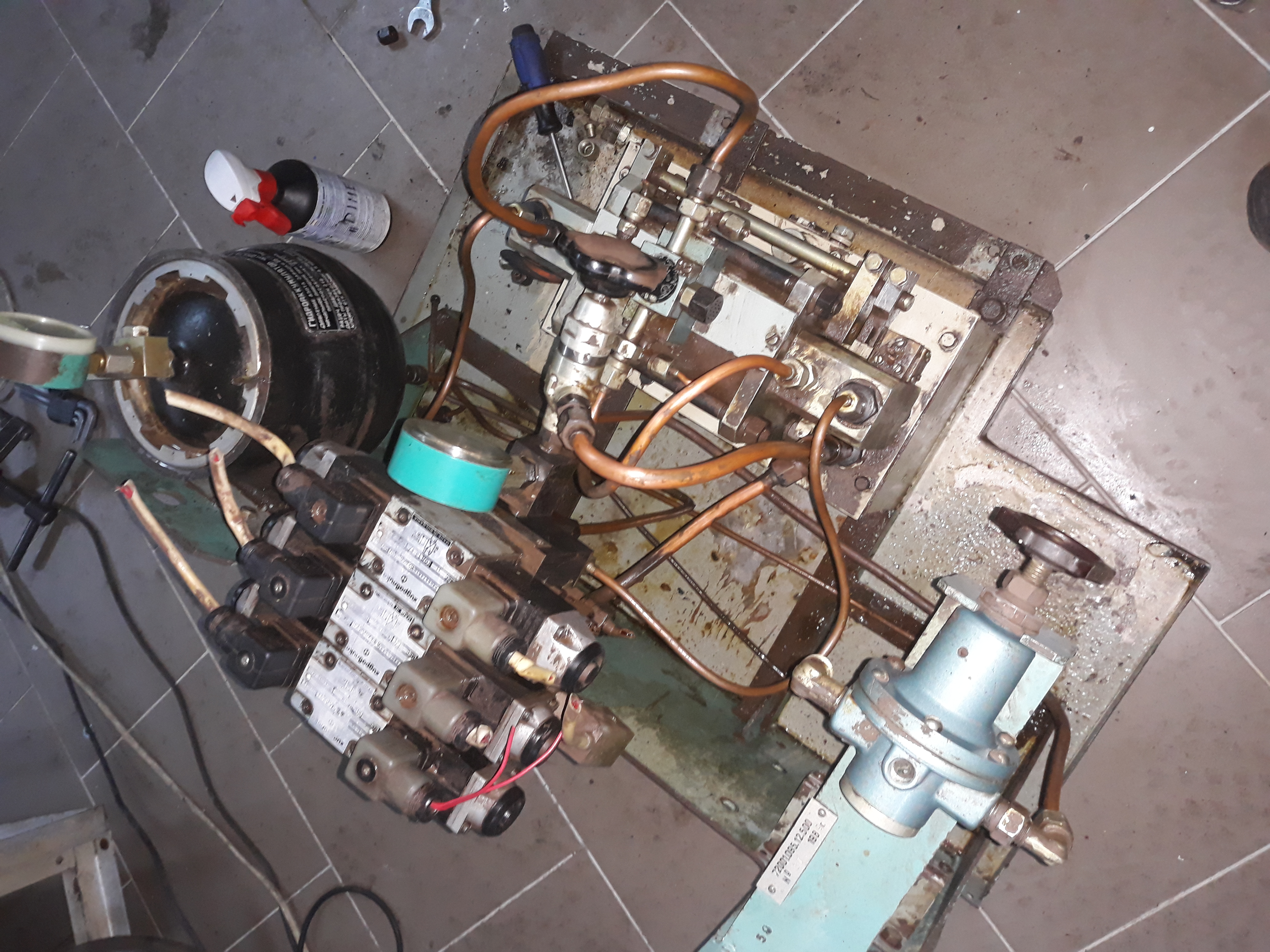

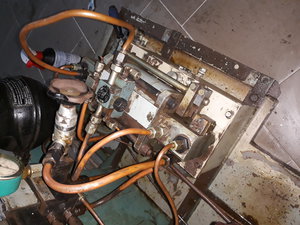

Отчистил "паравоз"
Заменил трубки которые можно было заменить. Нужно еще 3 память. Будет не быстро.
Попробовал прокачать смазку китайским насосом через инжектор. Не идет.
Буду запускать родимый систему смазки. Какое давление должно быть в системе смазки?

Запустили "Паравоз"
Вот так он работает.
https://youtu.be/s_yORnKb-U0
Можно со временем перевести на современную пневматику.
