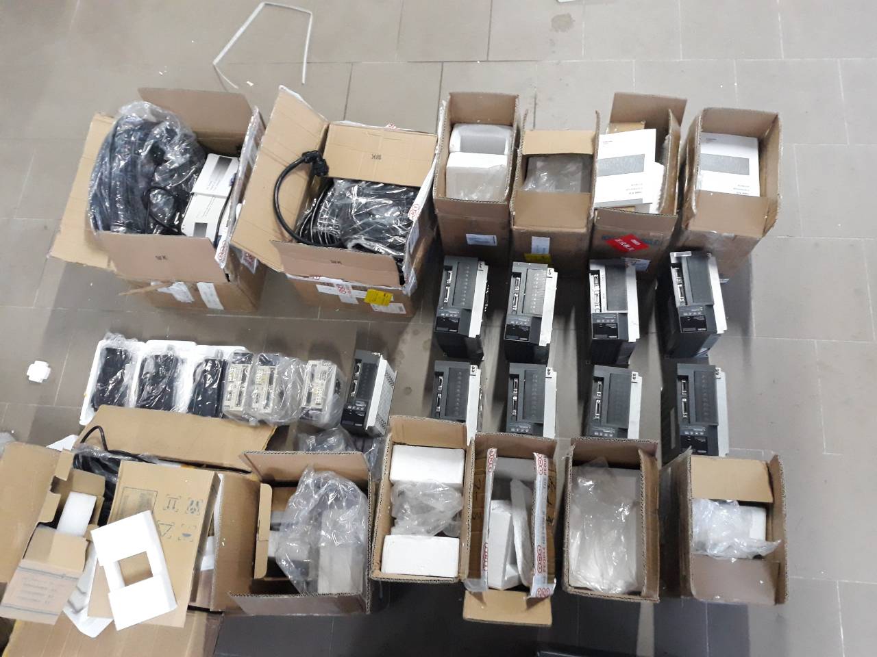

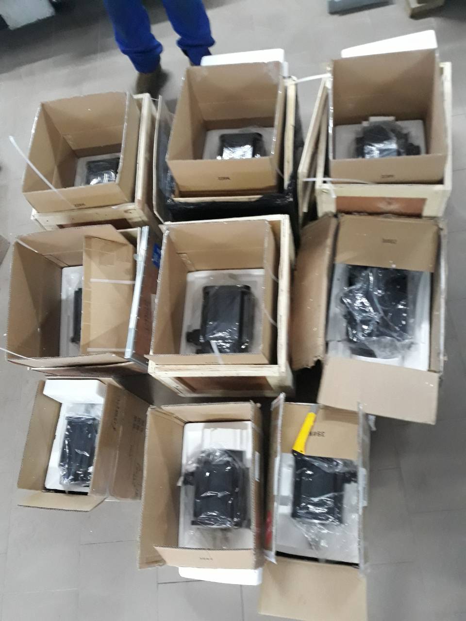

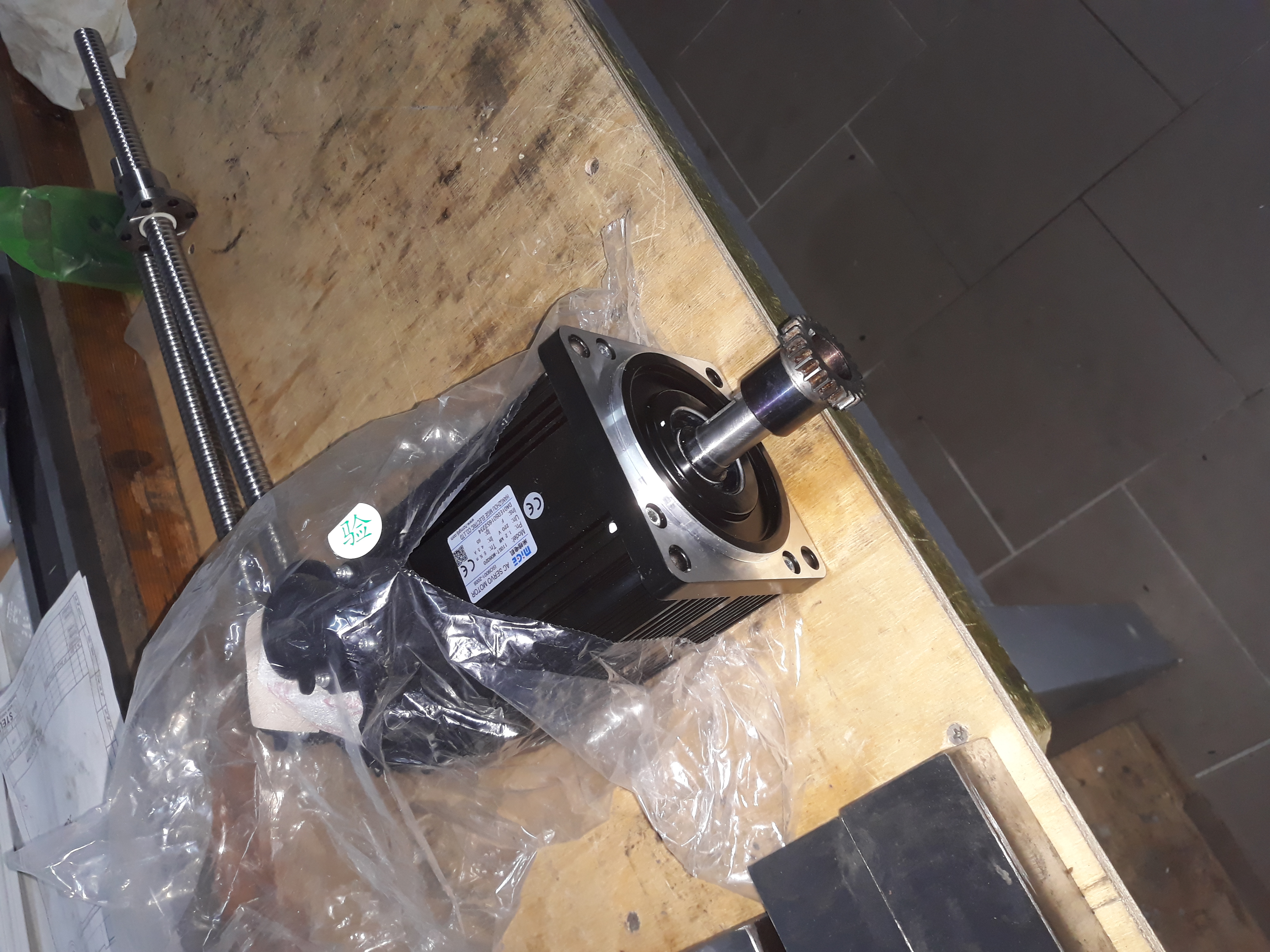

Всех с прошедшими праздниками. Станок переехав в отапливаемое помещение. Пришли двигатели на проект по модернизации СТМ100 и на проект по модернизации 5ти осевого станка http://www.cnc-club.ru/forum/viewtopic. ... 49#p383349. Будем двигаться дальше.
Drivers (10085 просмотров) <a class='original' href='./download/file.php?id=129726&sid=c3b6acc421f881bddeca54770b7b9e06&mode=view' target=_blank>Загрузить оригинал (125.74 КБ)</a>
Drivers
Servo_02.jpg (10085 просмотров) <a class='original' href='./download/file.php?id=129727&sid=c3b6acc421f881bddeca54770b7b9e06&mode=view' target=_blank>Загрузить оригинал (109.82 КБ)</a>
Servo_03.jpg (10085 просмотров) <a class='original' href='./download/file.php?id=129728&sid=c3b6acc421f881bddeca54770b7b9e06&mode=view' target=_blank>Загрузить оригинал (89.67 КБ)</a>
Servo motros (10085 просмотров) <a class='original' href='./download/file.php?id=129729&sid=c3b6acc421f881bddeca54770b7b9e06&mode=view' target=_blank>Загрузить оригинал (103.45 КБ)</a>

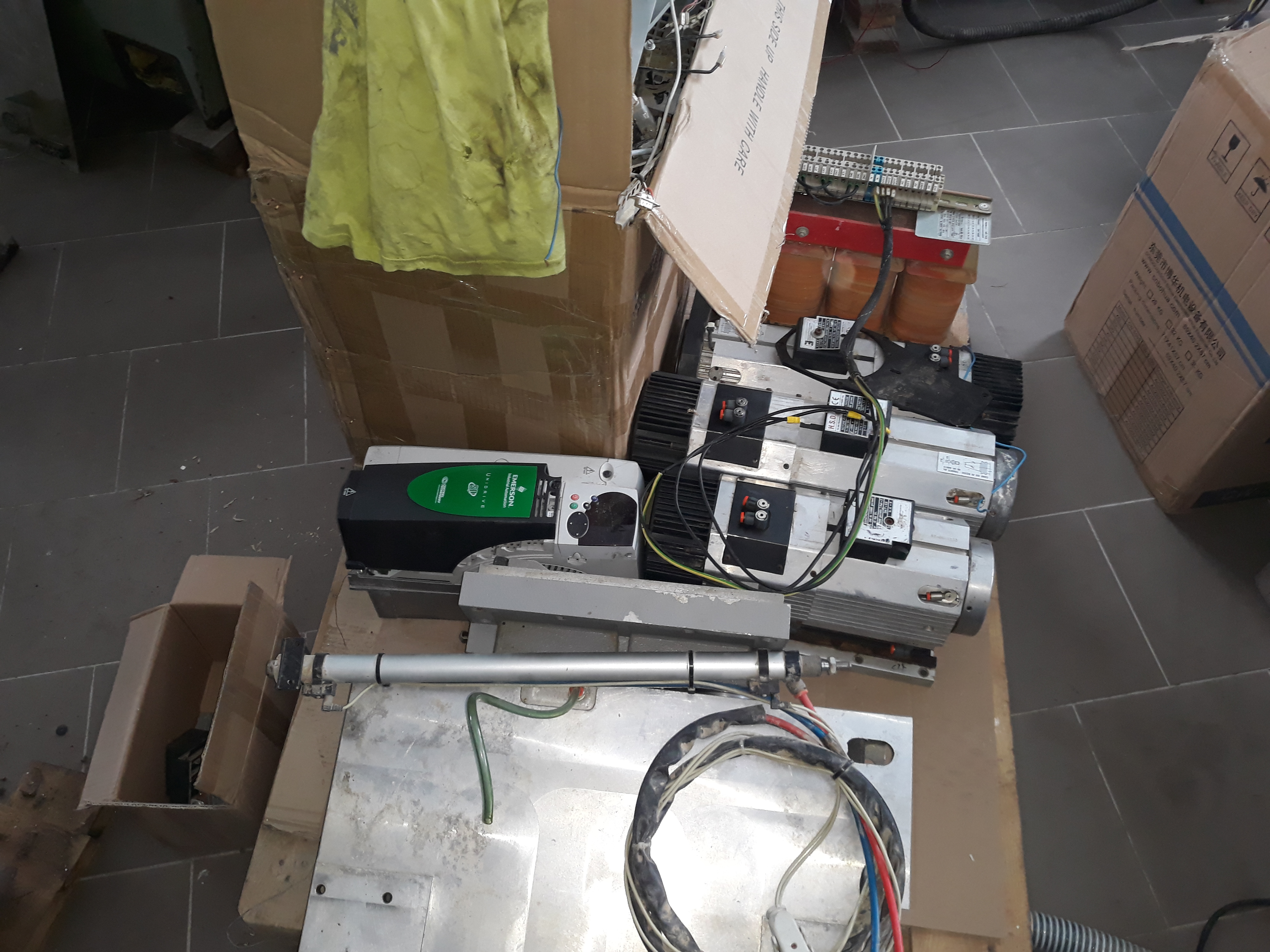

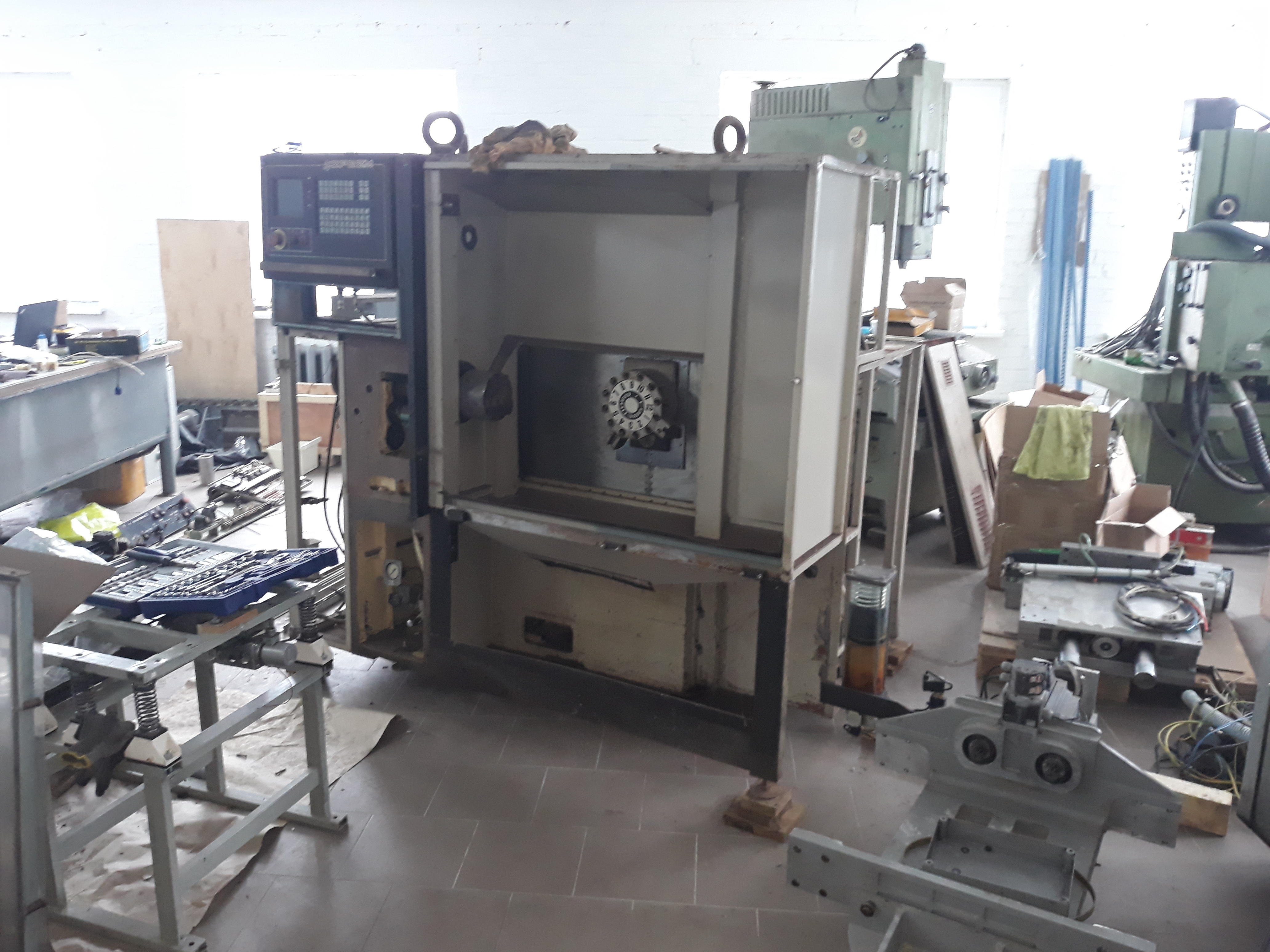

Появилось время на марафет станка и установку приводов. Нужна схема. Я хочу оставить привод главного движения. alexandr_sp нет ли у Вас электрической схемы или схемы соединений?
И еще. Кто знает на счет датчика измерения инструмента Renishaw . В техдокументации пишет что он должен быть. Но я не понял куда его лепить и как он устроен.

Сегодня закрепили двигатель револьвера-шпинделя
Уже попробовал.
https://www.youtube.com/watch?v=EHiJOwu ... e=youtu.be
Отчистил "паравоз"
Заменил трубки которые можно было заменить. Нужно еще 3 память. Будет не быстро.
Попробовал прокачать смазку китайским насосом через инжектор. Не идет.
Буду запускать родимый систему смазки. Какое давление должно быть в системе смазки?

Сообщение Urec »
Подскажите, 3 фазы напрямую на привод подавали? трансформатора не видно. Он вообще нужен?
alexandr_sp
Сообщения: 45
Зарегистрирован: 04 апр 2015, 18:01
Репутация: 8
Re: Токарно-фрезерный СТМ-100
Сообщение alexandr_sp »
У нас тоже чтото после нового года дело только стронулось. Сейчас беда - чтото не крутит револьверку. Приводной инструмент крутит но так себе, похрумкивает. Похоже перебирать.
Оси катаются по линейкам, вроде норм, осталось пид регулирование подстроить в будующем и включить индексные метки на хоум. Кстати паровоз выкинули - вместо него отдельную гидростанцию поставили.
Zliva
Сообщения: 50
Зарегистрирован: 18 авг 2017, 19:07
Репутация: 23
Настоящее имя: Andrey
Сообщение Zliva »
Трансформатор нужен только для приводов. Для шпинделя он не нужен. Включали напрямую.
