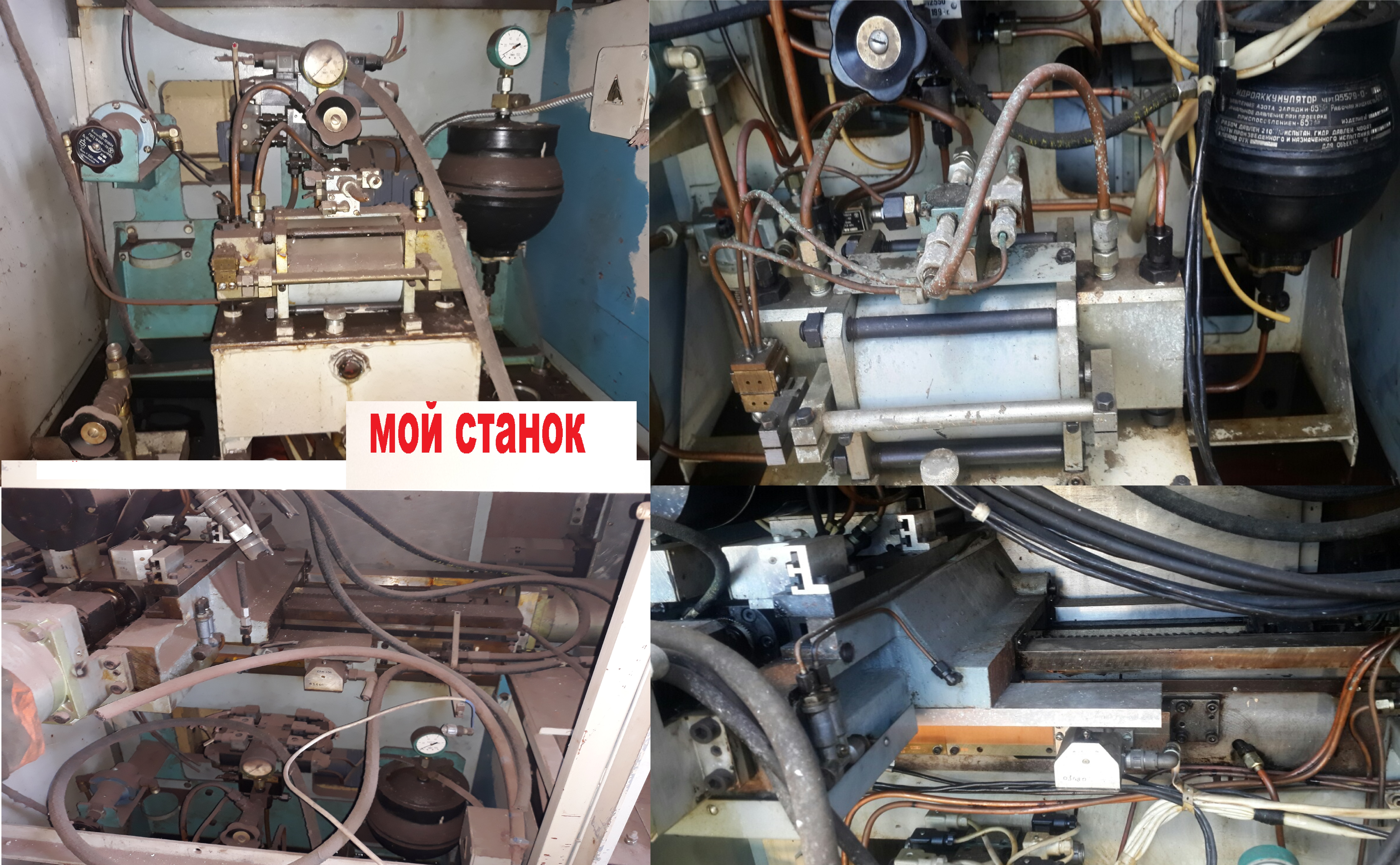

На счет гидравлики там интересно сделано - качает подведенный сжатый воздух "паравоз" - там обычные цилиндры, которые и качают масло в гидросистему и аккумултор, а не от электромотора как обычно :)

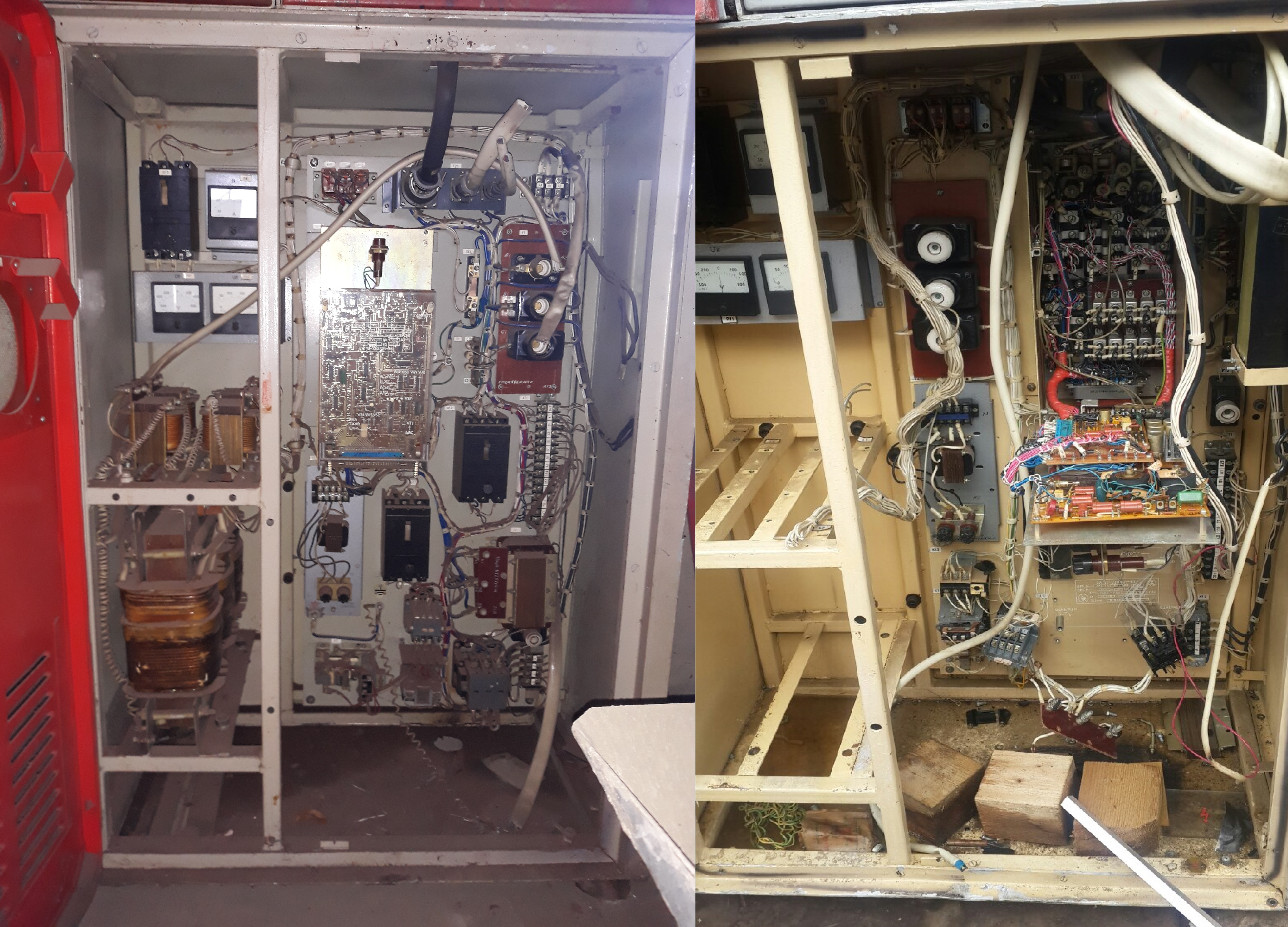

Действительно. Там нет насоса. Специально смотрел. Пневмо/гидро трубки в моем варианте раскурочены. Но я нашел в интернете несколько фото. В принципе, если сопоставить фото, то нарисуется схема.
Слева – мой станок, справа – фото с интернета.

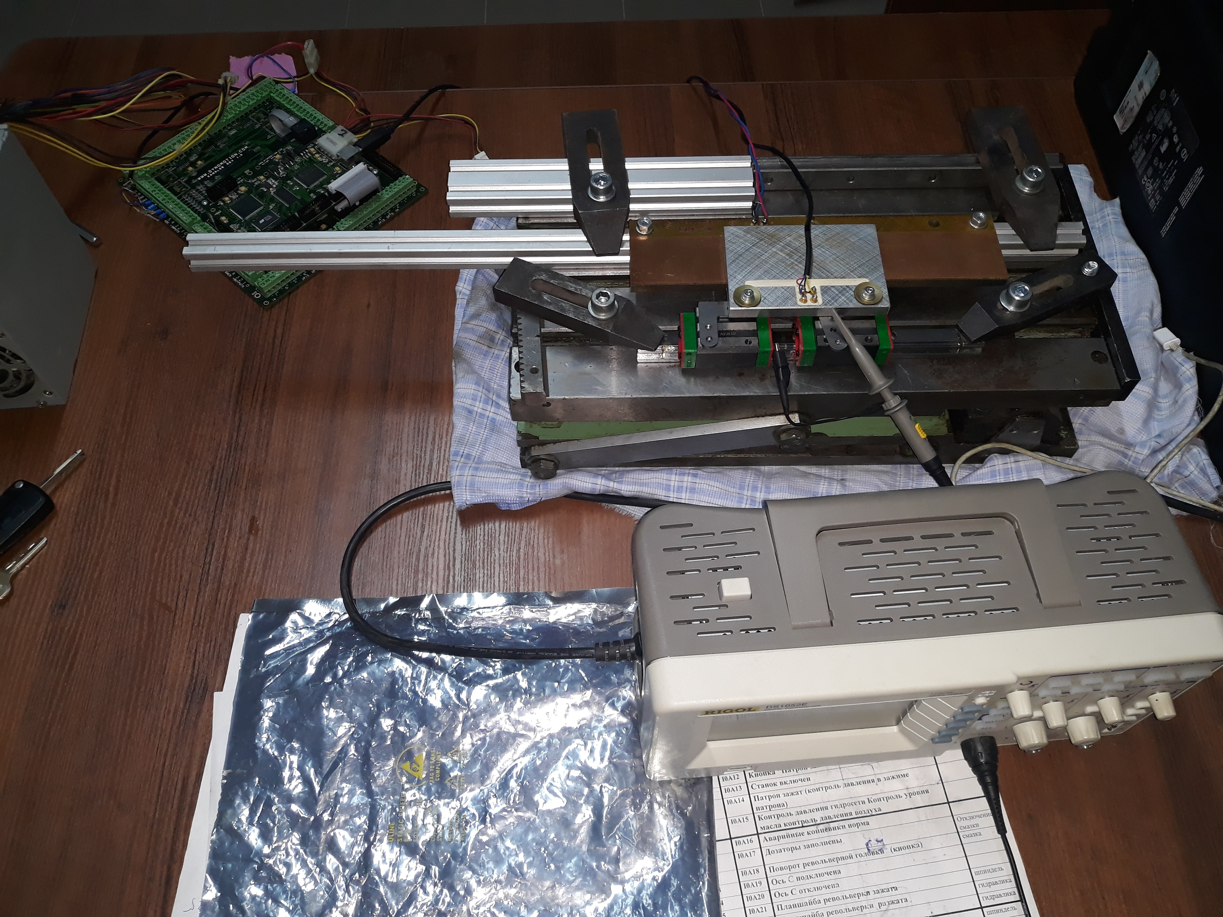

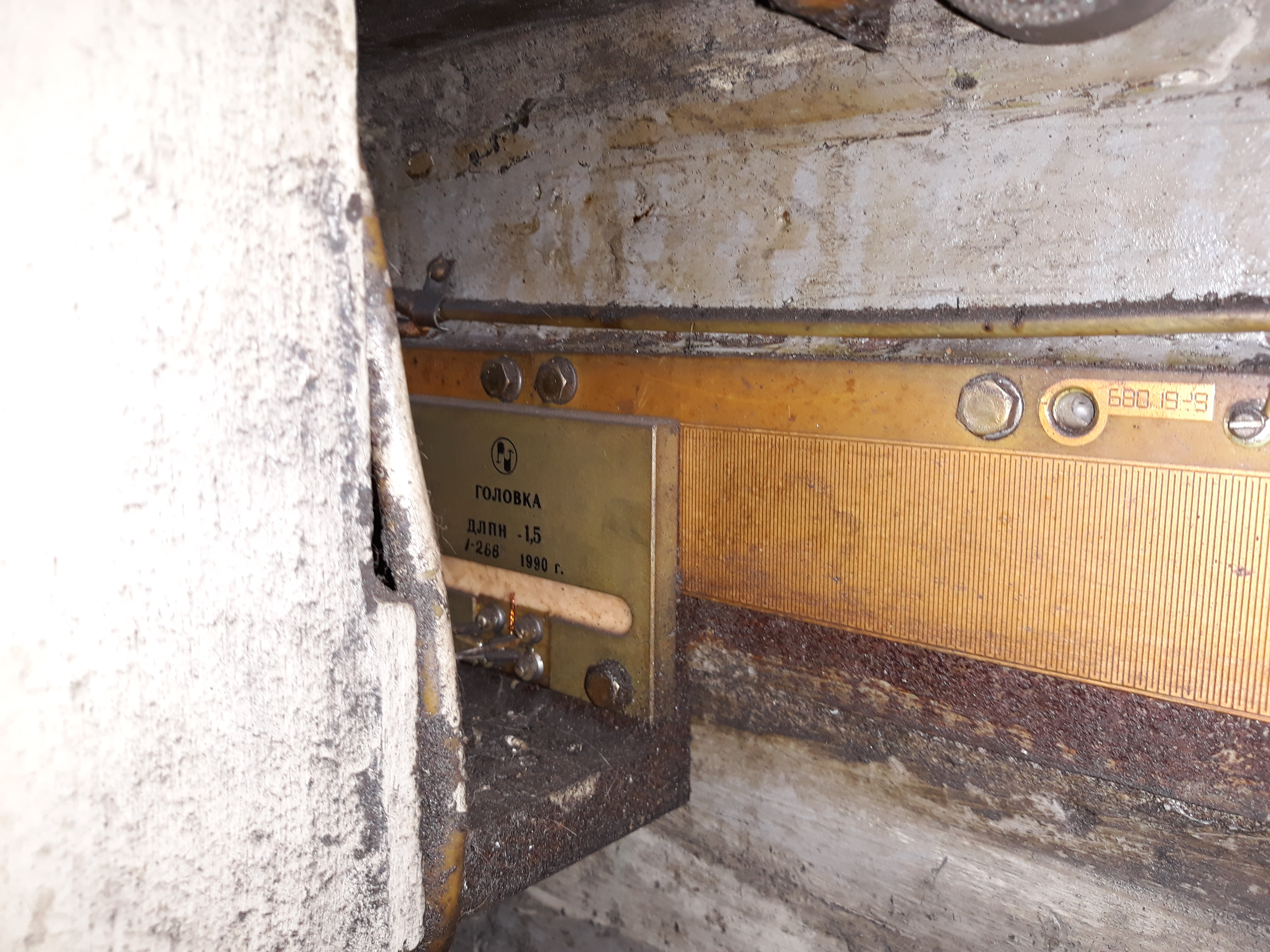

Сделал приспособление для тестирования индуктосина. Нашёл у себя пару индктосин (линейка + приёмник). На синусном столе смонтировал направляющие hiwin15.Установил в зазоре приёмник относительно линейки. При подаче напряжения 5в (с частотой 2кгц прямоугольный сигнал) согласно схемы на выходах приёмника напряжения практически нет. Подал 12в. Тоже ничего. Какое должно быть напряжения для линейки?

Zliva писал(а): Сделал приспособление для тестирования индуктосина. Нашёл у себя пару индктосин (линейка + приёмник). На синусном столе смонтировал направляющие hiwin15.Установил в зазоре приёмник относительно линейки. При подаче напряжения 5в (с частотой 2кгц прямоугольный сигнал) согласно схемы на выходах приёмника напряжения практически нет. Подал 12в. Тоже ничего. Какое должно быть напряжения для линейки?
стендик порадовал. с индукосином все не сильно весело, передаточное отношение там махонькое, я сейчас подобными вещами буду заниматься, первые тесты на железе будут на следующей неделе. а какой у вас зазор линйека-головка? он по идее должен быть минимален.

Зазор мерял щупом 0,2мм

У нас тоже индуктосины стоят, думаю оптодинейкм вместо них поставить. Хотя если вы придумаете рабочую схему как использовать их прошу поделиться :)

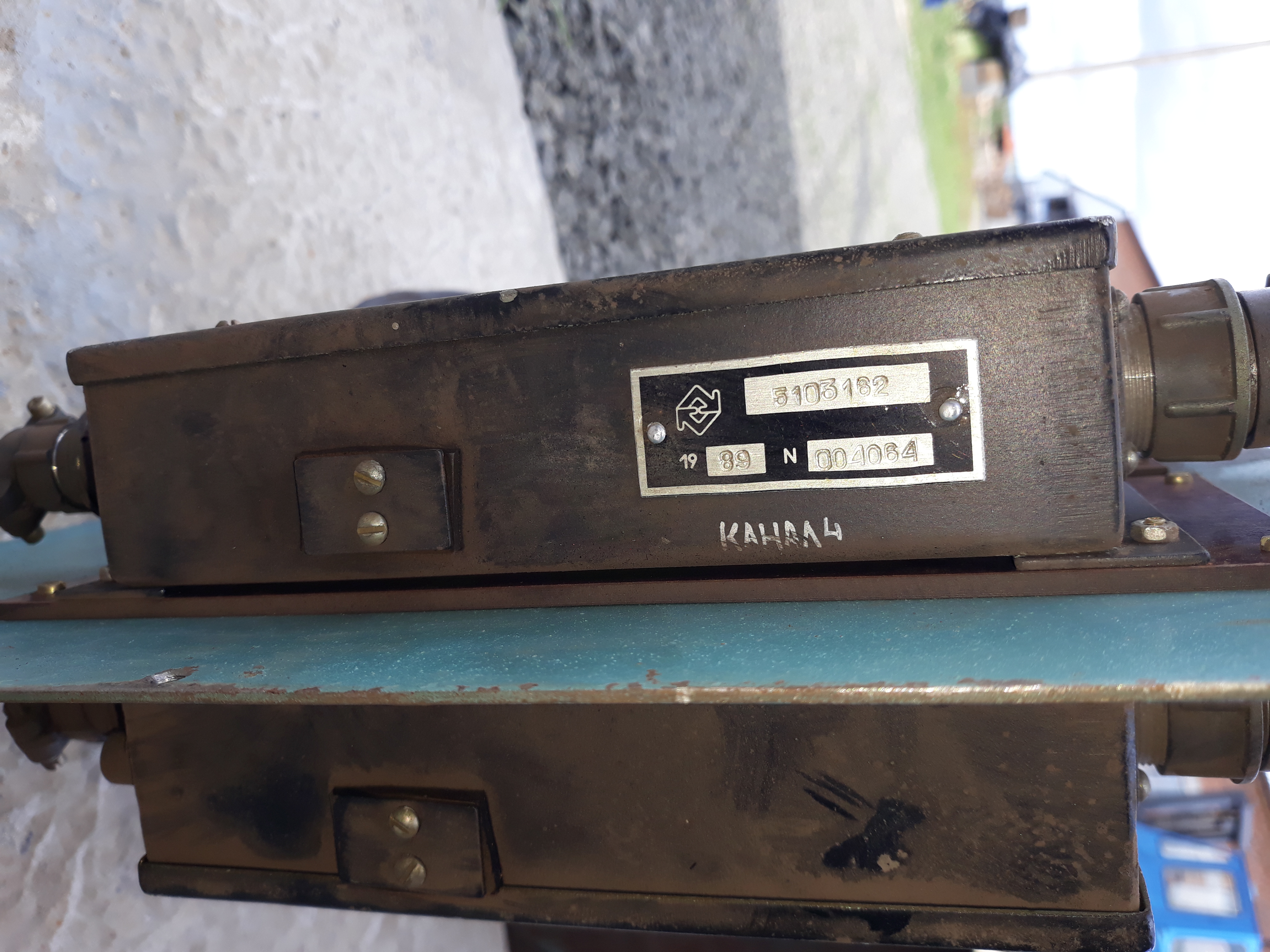

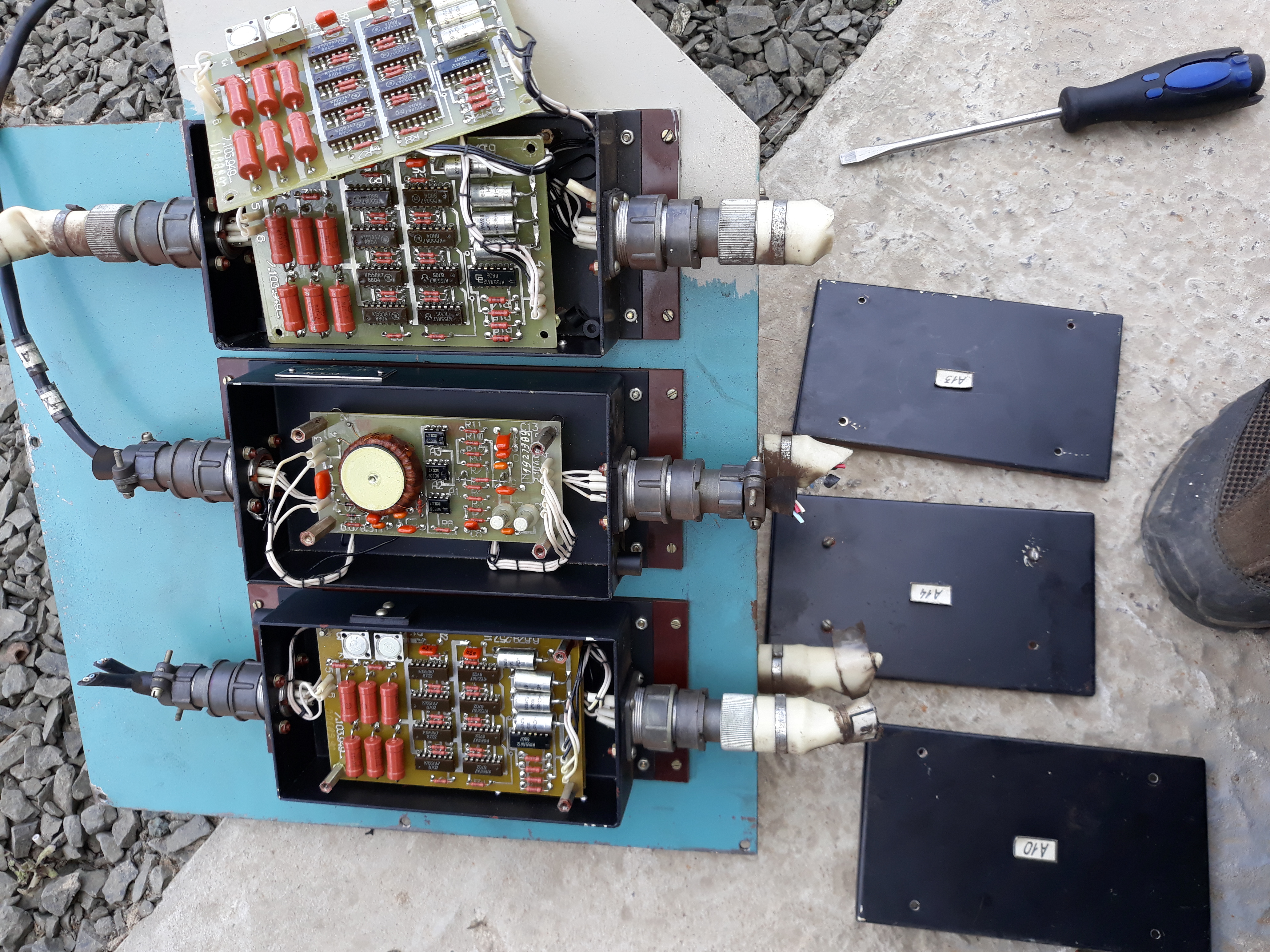

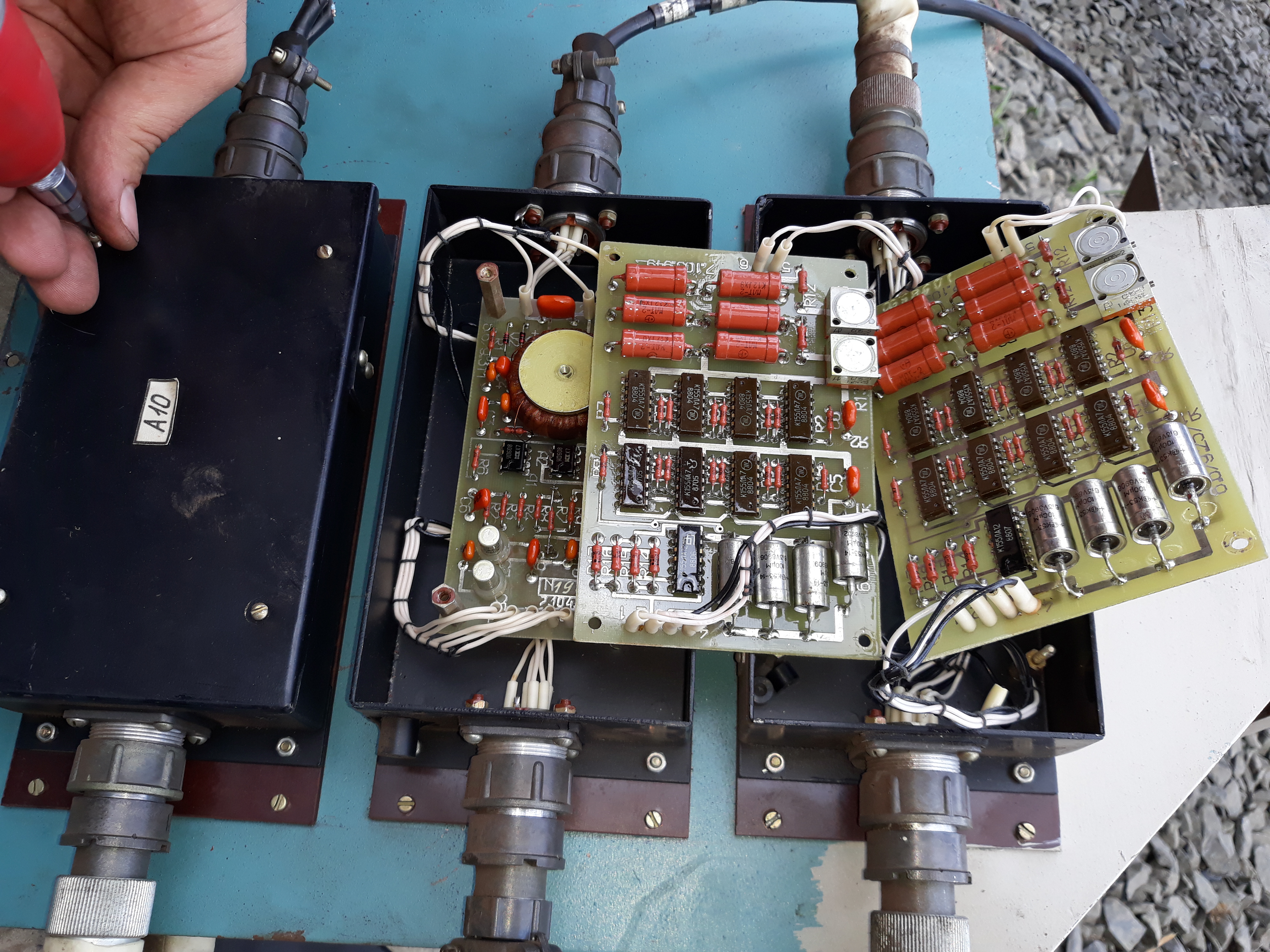

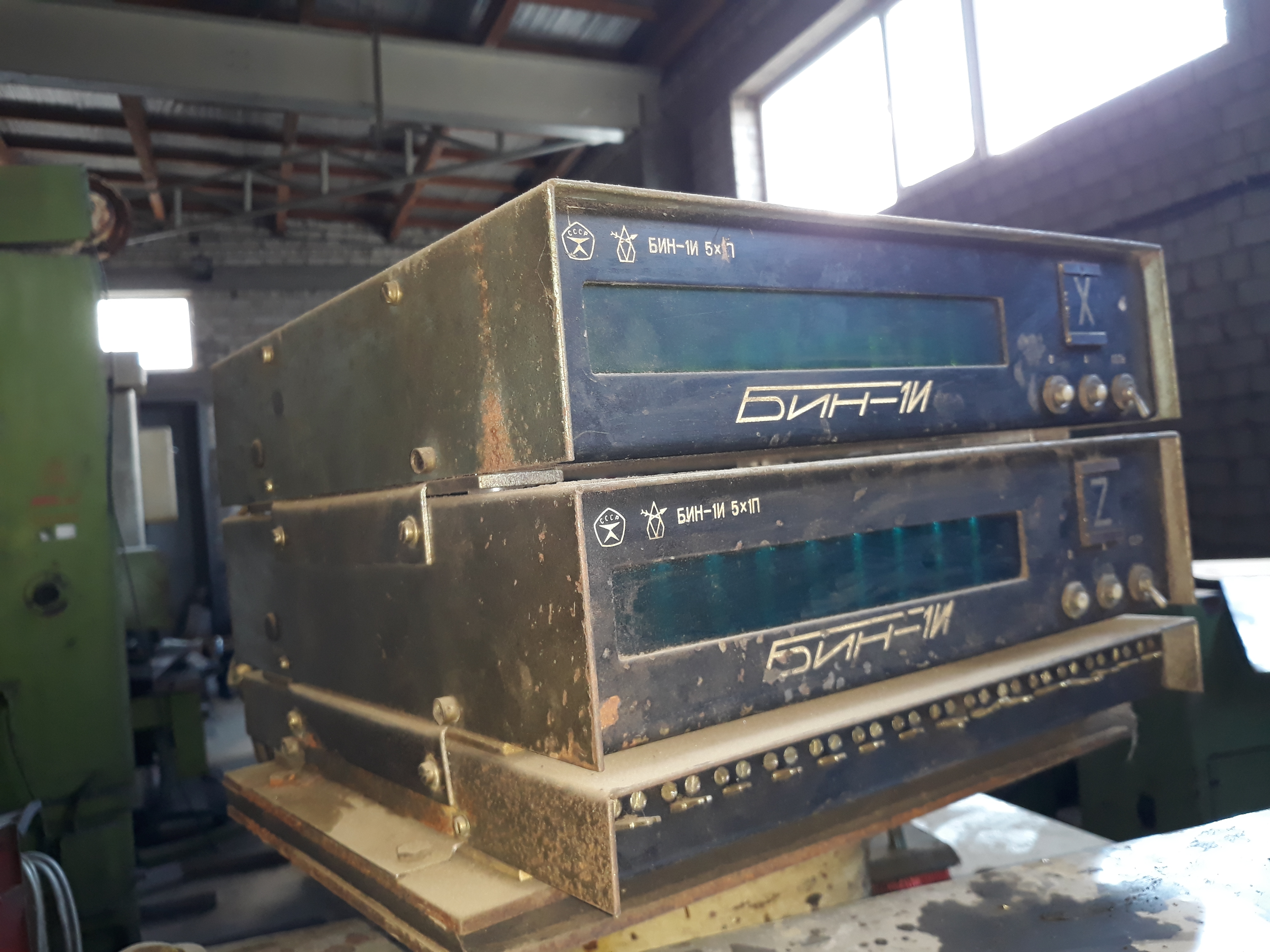

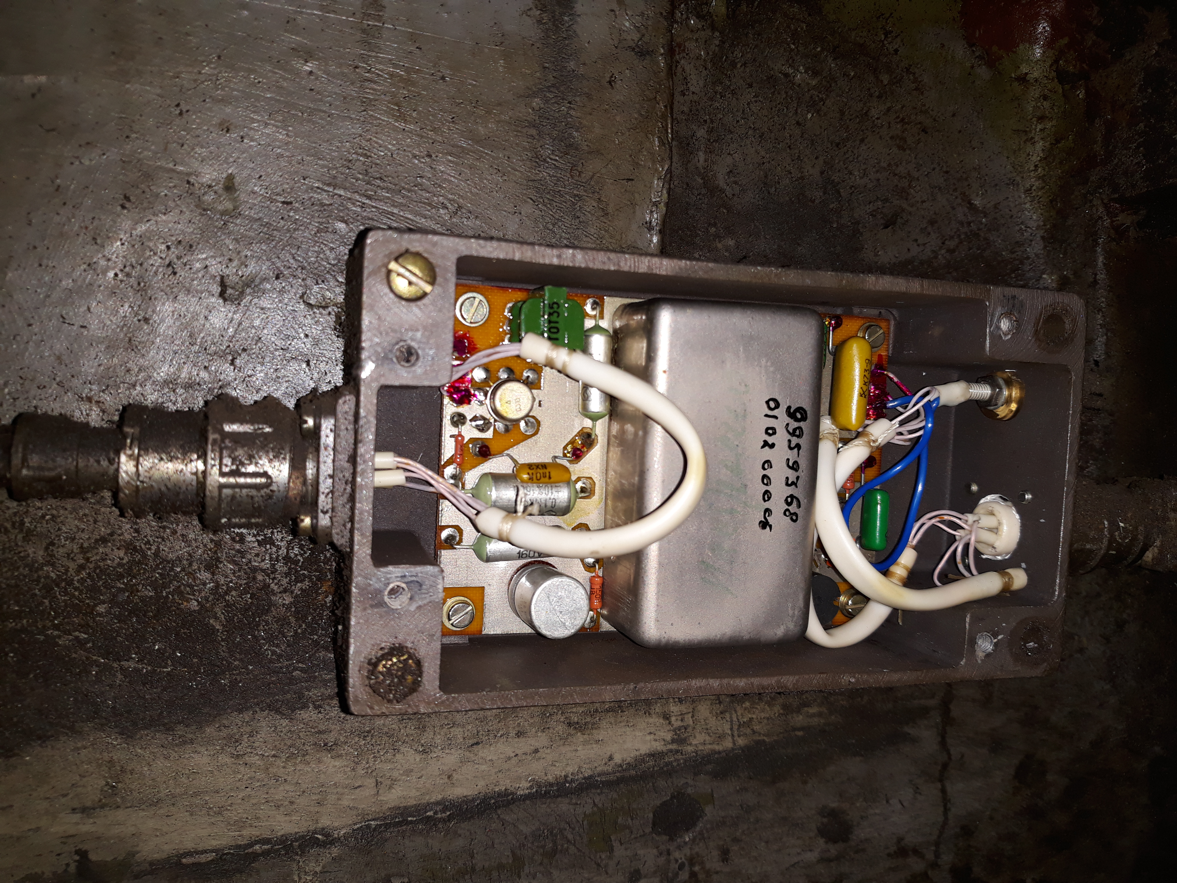

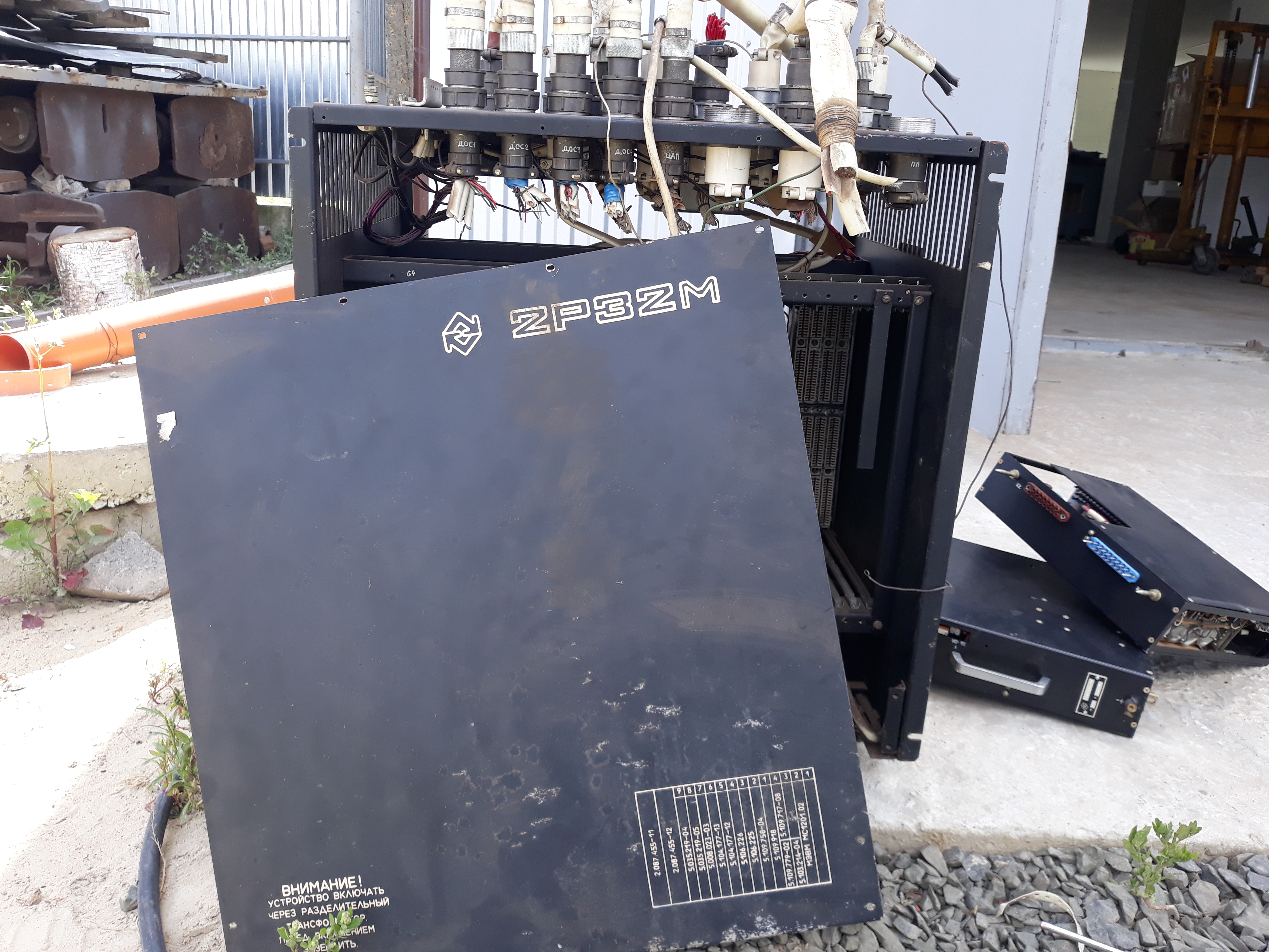

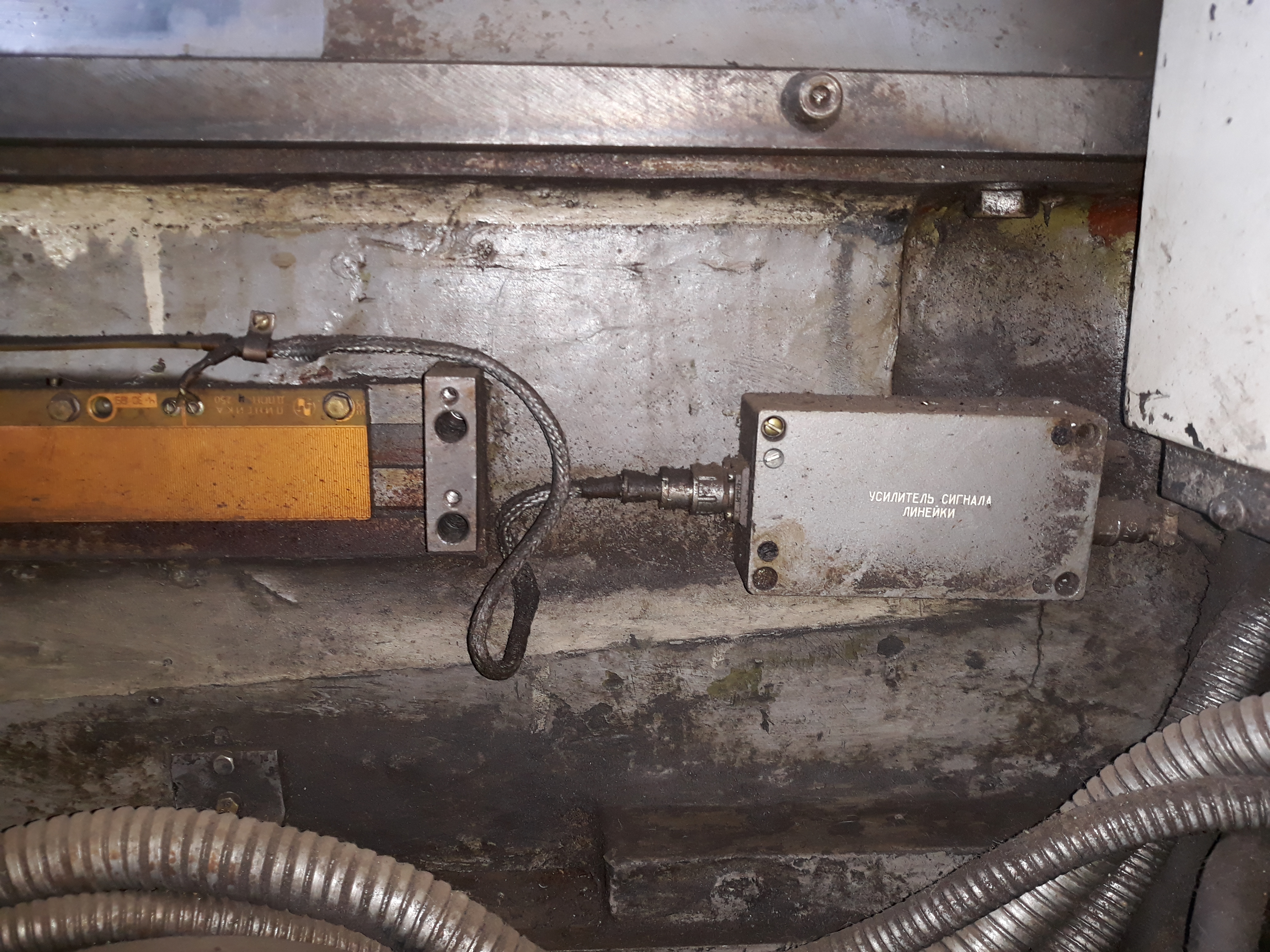

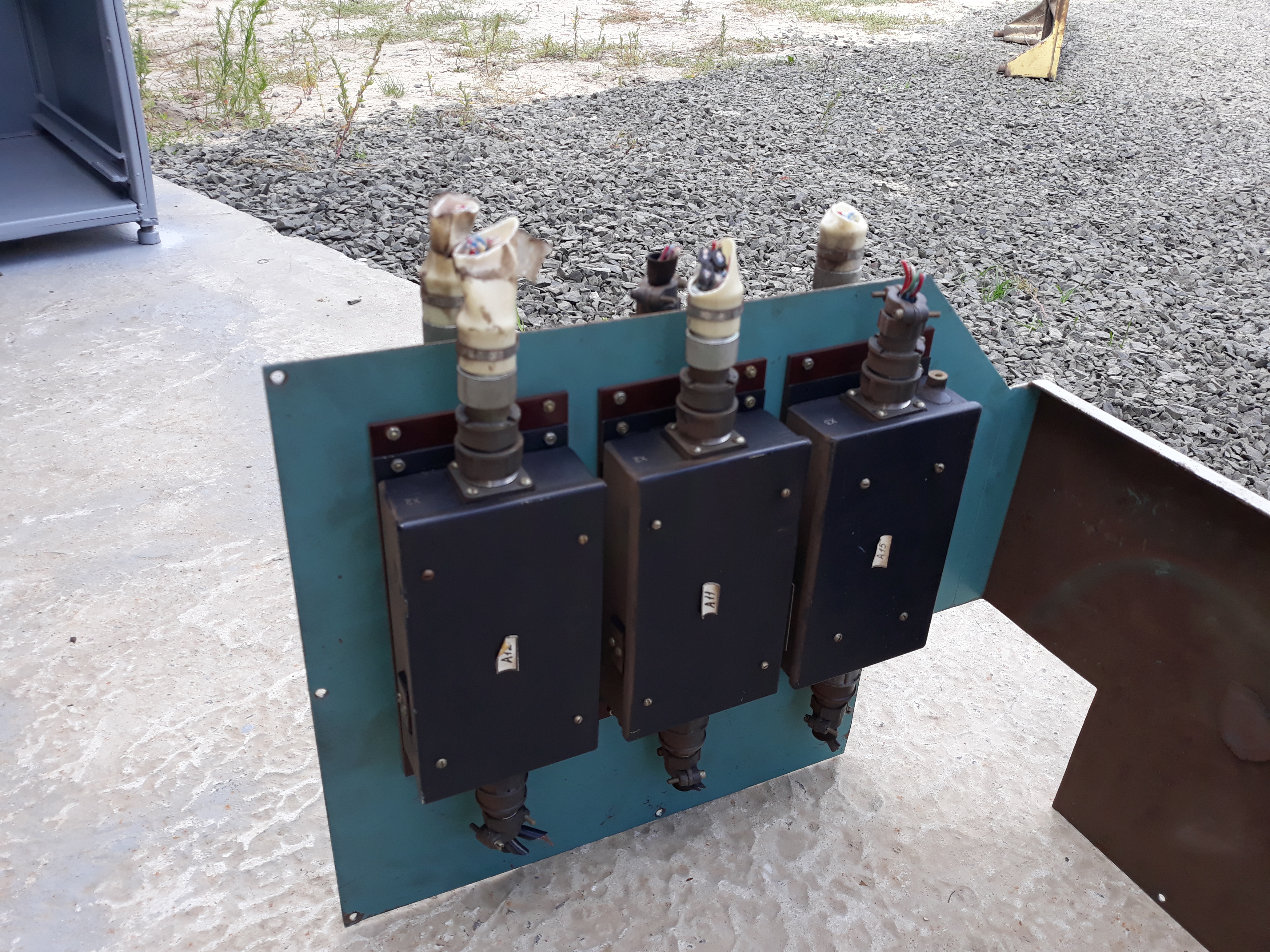

В цеху стоит токарный с УЦИ БИН-1Н. На токарном индуктосины. Сигнал индуктосина (линейки) поступает на УЦИ через усилитель. Фото прилагаю. Похожие блоки стоят на СТМ-100. Что это за блоки? Я по выводам вычислил что к ним подключаются линейки. Они разные. Нужна схема включения. Пока есть приспособление, могу тестировать. В лоб тестировать не охота. Сожгу. Сфоткал сублоки стойки. На некоторые есть информация в интернете, на некоторые нет.
Токарный с УЦИ БИН-1Н. Линейка + усилитель. (12097 просмотров) <a class='original' href='./download/file.php?id=120300&sid=f19e4cb94f90323e9580d5a3dbaeec5a&mode=view' target=_blank>Загрузить оригинал (4.92 МБ)</a>
Токарный с УЦИ БИН-1Н. Линейка + преёмник. (12097 просмотров) <a class='original' href='./download/file.php?id=120301&sid=f19e4cb94f90323e9580d5a3dbaeec5a&mode=view' target=_blank>Загрузить оригинал (4.89 МБ)</a>
Токарный с УЦИ БИН-1Н. (12097 просмотров) <a class='original' href='./download/file.php?id=120302&sid=f19e4cb94f90323e9580d5a3dbaeec5a&mode=view' target=_blank>Загрузить оригинал (3.44 МБ)</a>
Токарный с УЦИ БИН-1Н. Приёмник внутрянка. (12097 просмотров) <a class='original' href='./download/file.php?id=120303&sid=f19e4cb94f90323e9580d5a3dbaeec5a&mode=view' target=_blank>Загрузить оригинал (5.71 МБ)</a>
Токарный СТМ100. 2Р32 (12097 просмотров) <a class='original' href='./download/file.php?id=120304&sid=f19e4cb94f90323e9580d5a3dbaeec5a&mode=view' target=_blank>Загрузить оригинал (4.39 МБ)</a>
Токарный СТМ100. 2Р32 сублоки стойки (12097 просмотров) <a class='original' href='./download/file.php?id=120305&sid=f19e4cb94f90323e9580d5a3dbaeec5a&mode=view' target=_blank>Загрузить оригинал (5.44 МБ)</a>
Токарный СТМ100. Усилитель. (12097 просмотров) <a class='original' href='./download/file.php?id=120306&sid=f19e4cb94f90323e9580d5a3dbaeec5a&mode=view' target=_blank>Загрузить оригинал (5.89 МБ)</a>
Токарный СТМ100. Усилитель. (12097 просмотров) <a class='original' href='./download/file.php?id=120307&sid=f19e4cb94f90323e9580d5a3dbaeec5a&mode=view' target=_blank>Загрузить оригинал (3.97 МБ)</a>
Токарный СТМ100. Усилитель. внутрянка (12097 просмотров) <a class='original' href='./download/file.php?id=120308&sid=f19e4cb94f90323e9580d5a3dbaeec5a&mode=view' target=_blank>Загрузить оригинал (5.02 МБ)</a>
Токарный СТМ100. Усилитель. внутрянка (12097 просмотров) <a class='original' href='./download/file.php?id=120309&sid=f19e4cb94f90323e9580d5a3dbaeec5a&mode=view' target=_blank>Загрузить оригинал (4.64 МБ)</a>
Токарный СТМ100. Усилитель. внутрянка (12097 просмотров) <a class='original' href='./download/file.php?id=120310&sid=f19e4cb94f90323e9580d5a3dbaeec5a&mode=view' target=_blank>Загрузить оригинал (5.28 МБ)</a>

есть разница между тем как читали эти линейки на старых ЧПУ и как это обычно делают современные преобразователи:
старые - подавали два сигнала сдвинутых относительно друг друга на 90 градусов на головку а с линейки считывали и по амплитуде определяли смещение.
новые - подают один сигнал на линейку, а считывают с головки

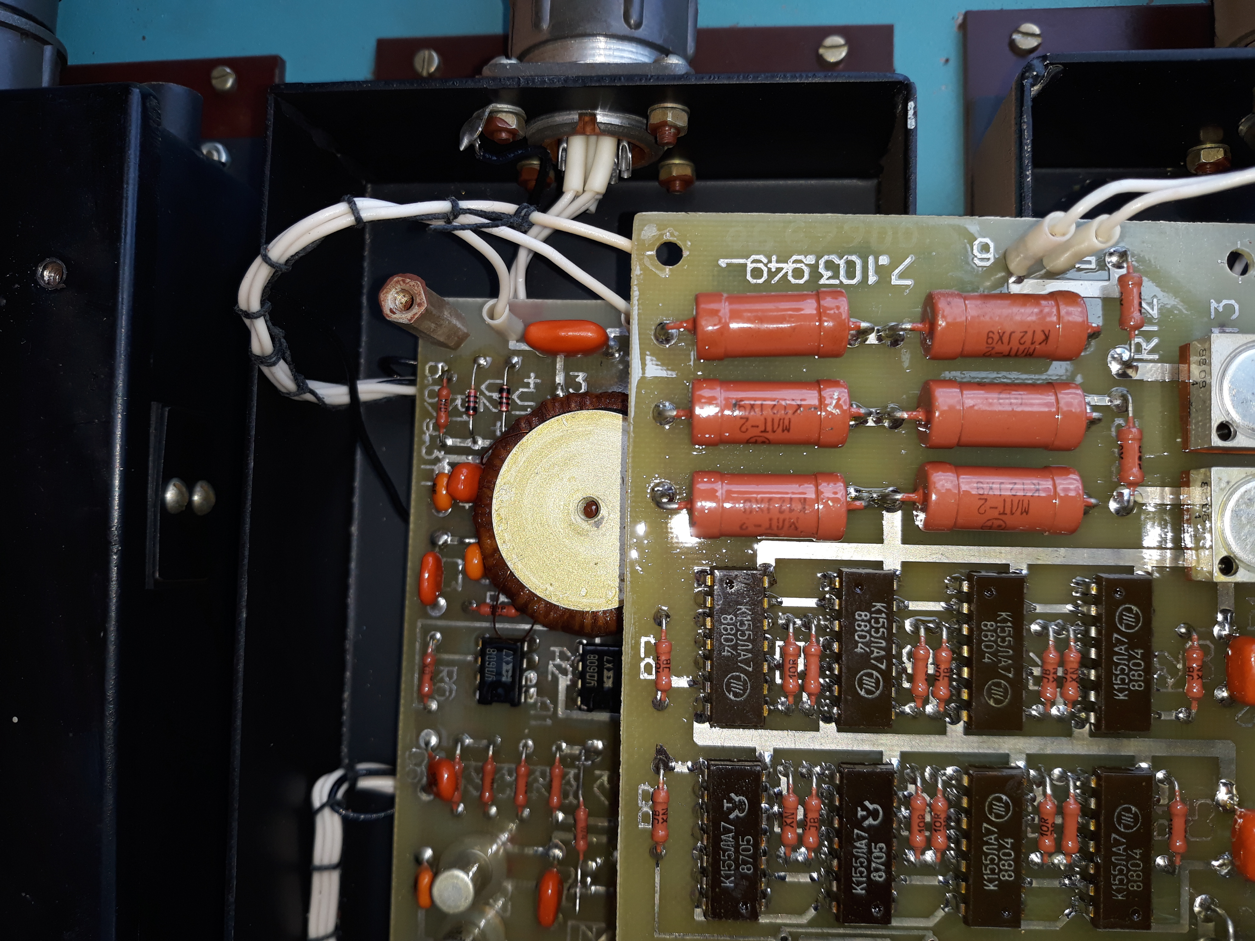

Сегодня перерисовывал схему усилитель линейки:
ЛЭМЗ 5.103.162 (верхняя плата 7.103.949 (6.679.257)
Неблагодарное это дело.
Мой друг электронщик говорит, что нужно переделать на современную электронную начинку. Я ему доверяю. Но сначала хочу попробовать, что покажет на этих усилителях/генераторах.
