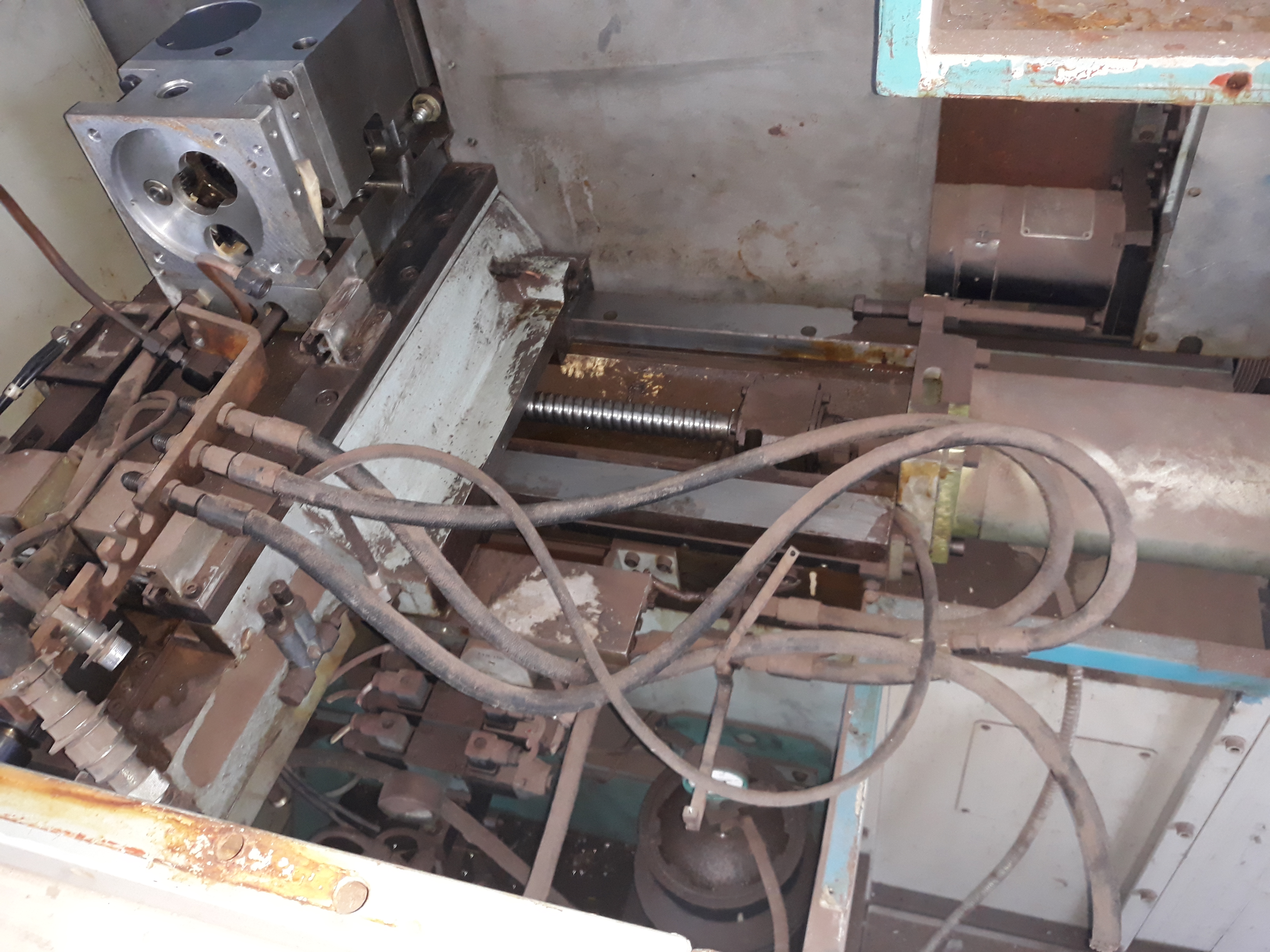

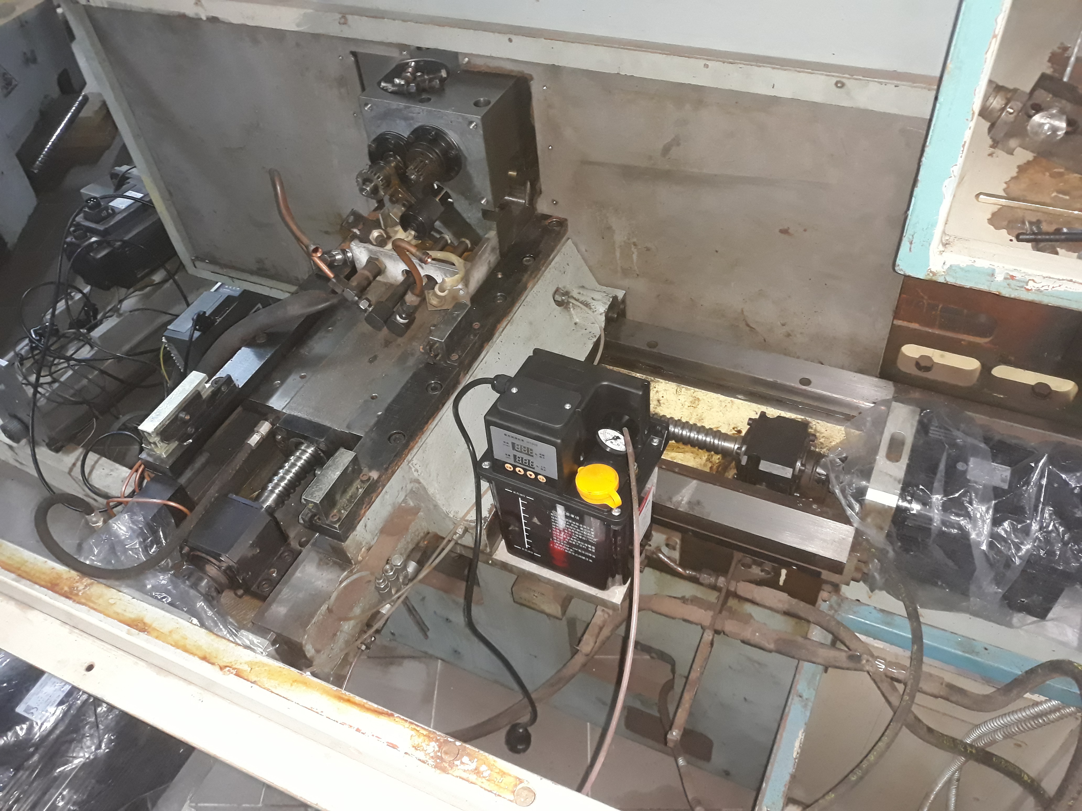

Появилось время на марафет станка и установку приводов. Нужна схема. Я хочу оставить привод главного движения. alexandr_sp нет ли у Вас электрической схемы или схемы соединений?
И еще. Кто знает на счет датчика измерения инструмента Renishaw . В техдокументации пишет что он должен быть. Но я не понял куда его лепить и как он устроен.

Сегодня закрепили двигатель револьвера-шпинделя
Уже попробовал.
https://www.youtube.com/watch?v=EHiJOwu ... e=youtu.be
Отчистил "паравоз"
Заменил трубки которые можно было заменить. Нужно еще 3 память. Будет не быстро.
Попробовал прокачать смазку китайским насосом через инжектор. Не идет.
Буду запускать родимый систему смазки. Какое давление должно быть в системе смазки?
