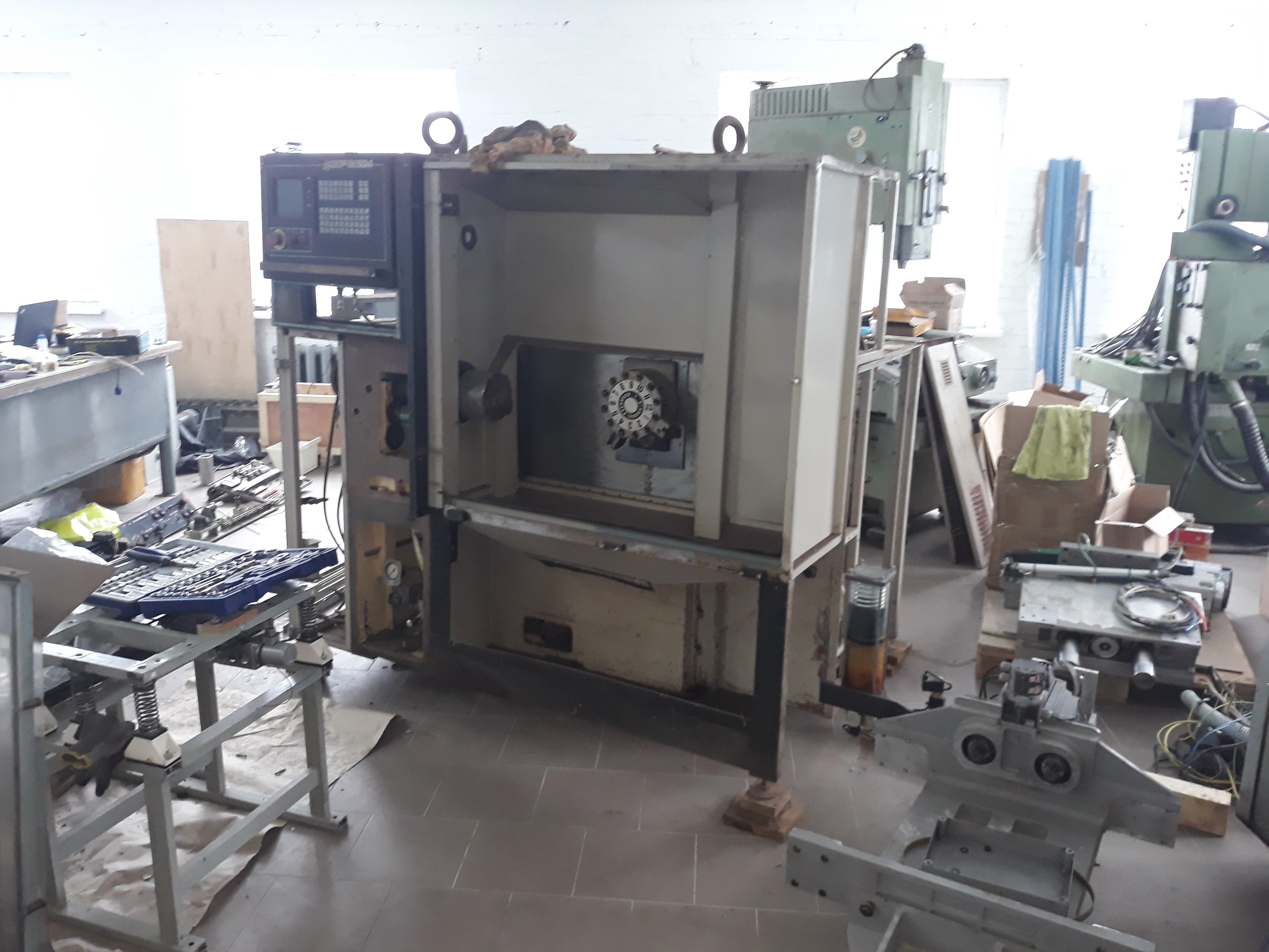

Всех с прошедшими праздниками. Станок переехав в отапливаемое помещение. Пришли двигатели на проект по модернизации СТМ100 и на проект по модернизации 5ти осевого станка http://www.cnc-club.ru/forum/viewtopic. ... 49#p383349. Будем двигаться дальше.

Появилось время на марафет станка и установку приводов. Нужна схема. Я хочу оставить привод главного движения. alexandr_sp нет ли у Вас электрической схемы или схемы соединений?
И еще. Кто знает на счет датчика измерения инструмента Renishaw . В техдокументации пишет что он должен быть. Но я не понял куда его лепить и как он устроен.

Сегодня закрепили двигатель револьвера-шпинделя
Уже попробовал.
https://www.youtube.com/watch?v=EHiJOwu ... e=youtu.be
Отчистил "паравоз"
Заменил трубки которые можно было заменить. Нужно еще 3 память. Будет не быстро.
Попробовал прокачать смазку китайским насосом через инжектор. Не идет.
Буду запускать родимый систему смазки. Какое давление должно быть в системе смазки?

Запустили "Паравоз"
Вот так он работает.
https://youtu.be/s_yORnKb-U0
Можно со временем перевести на современную пневматику.
Пробуем запустить привод главного движения.

Перебрали электрическую схему. Запустили привод главного движения.
https://youtu.be/hi2T555jTTI
Заказал KAnalogи. Будем двигаться дальше.

Трансформатор нужен только для приводов. Для шпинделя он не нужен. Включали напрямую.
Приводной инструмент крутит но так себе....
Револьверку еще не крутили. Сейчас близиться сдача станка для обработки дверей(врезка замка в дверь, петель в дверь и коробку, врезка ответки в коробку). :freak:

А я только что раскрутил и нашел камень бед - слизало часть шестерен привода. Половину шестерни мотора и половину шестерни которую водило таскает.
Так что теперь спокоен - самые простые шестерни диаметром 40мм примерно.

Согласен, приводная шестеренка хлипкая. К тому же она идет в зацепление с шестерньой которая крутит револьвер посредством перемещения гидро цилиндра. Если зубы не совпадают то у нас проблемы. Я думаю реализовать функцию качения привода(2-3градуса)и тогда пробовать заходить в зацепления. Не знаю как в оригинале работает. Но это баг. Также проблема и с зацеплением энкодера шпинделя и осью с.

А если бы вы прочли документацию дотошней, то нашли бы в ней про это- на привод задается в этот момент "ползущая" скорость. В оригинале конечно, на2р32 :)
На счет хлипкости- я думаю их умышленно сделали самым слабым звеном чтобы в случае чего их сразу срезало, а не более сложные червяки.
Zliva
Сообщения: 50
Зарегистрирован: 18 авг 2017, 19:07
Репутация: 23
Настоящее имя: Andrey
Re: Токарно-фрезерный СТМ-100
Сообщение Zliva »
Да. Действительно. В технической документации это упоминается. Правда я не совсем понимаю сути ползучей скорости. Я все равно буду делать так как писал выше. Хочу что бы вы поняли почему. Если у нас попадает зуб на зуб, то за счет гидроцилиндра у нас получается "зубодовбальний станок". Он будет долбать и без того хлипкие зубы.
Алгоритм будет такой:
1) Читаем значение БСКТ
2) Выводим сервопривод в индексную метку
3) Пробуем зайти в зацепление. Включаем цилиндр.
4) Читаем датчик зацепления и одновременно считаем время(нужно будет експериментально установить сколько времени нужно чтобы зайти в зацепление, приспустим 0,2сек)
5) Датчик зацепления сработал. Выключаем гидроцилиндр. Выходим с подпрограмы.
6) Если датчик не сработал за 0,2 сек, выключаем гидроцилиндр зацепления и включаем цилиндр расцепления.
7) Читаем датчик расцепления
8) Револьвер в расцеплении. Датчик сработал.
9) Крутим сервопривод на 1 градус(нужно еще прорисовать и вычислить, сколько нужно).
10) Повторяем пункты 3-10
