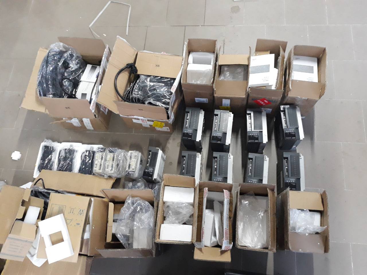

Всех с прошедшими праздниками. Станок переехав в отапливаемое помещение. Пришли двигатели на проект по модернизации СТМ100 и на проект по модернизации 5ти осевого станка http://www.cnc-club.ru/forum/viewtopic. ... 49#p383349. Будем двигаться дальше.
Drivers (10095 просмотров) <a class='original' href='./download/file.php?id=129726&mode=view' target=_blank>Загрузить оригинал (125.74 КБ)</a>
Drivers
Servo_02.jpg (10095 просмотров) <a class='original' href='./download/file.php?id=129727&mode=view' target=_blank>Загрузить оригинал (109.82 КБ)</a>
Servo_03.jpg (10095 просмотров) <a class='original' href='./download/file.php?id=129728&mode=view' target=_blank>Загрузить оригинал (89.67 КБ)</a>
Servo motros (10095 просмотров) <a class='original' href='./download/file.php?id=129729&mode=view' target=_blank>Загрузить оригинал (103.45 КБ)</a>
Servo motros

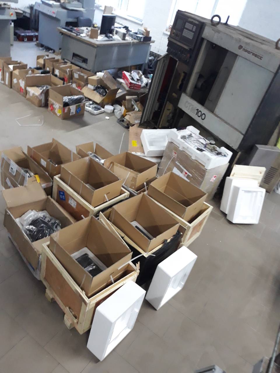

Появилось время на марафет станка и установку приводов. Нужна схема. Я хочу оставить привод главного движения. alexandr_sp нет ли у Вас электрической схемы или схемы соединений?
И еще. Кто знает на счет датчика измерения инструмента Renishaw . В техдокументации пишет что он должен быть. Но я не понял куда его лепить и как он устроен.
20180208_121838.jpg (9966 просмотров) <a class='original' href='./download/file.php?id=132005&mode=view' target=_blank>Загрузить оригинал (3.5 МБ)</a>
20180208_121857.jpg (9966 просмотров) <a class='original' href='./download/file.php?id=132006&mode=view' target=_blank>Загрузить оригинал (4.19 МБ)</a>
20180208_121916.jpg (9966 просмотров) <a class='original' href='./download/file.php?id=132007&mode=view' target=_blank>Загрузить оригинал (3.78 МБ)</a>
20180208_121924.jpg (9966 просмотров) <a class='original' href='./download/file.php?id=132008&mode=view' target=_blank>Загрузить оригинал (4.12 МБ)</a>
20180208_121934.jpg (9966 просмотров) <a class='original' href='./download/file.php?id=132009&mode=view' target=_blank>Загрузить оригинал (4.08 МБ)</a>
20180208_140538.jpg (9966 просмотров) <a class='original' href='./download/file.php?id=132010&mode=view' target=_blank>Загрузить оригинал (4.02 МБ)</a>
20180208_140546.jpg (9966 просмотров) <a class='original' href='./download/file.php?id=132011&mode=view' target=_blank>Загрузить оригинал (3.89 МБ)</a>
Кто знает на счет датчика измерения инструмента Renishaw (9966 просмотров) <a class='original' href='./download/file.php?id=132012&mode=view' target=_blank>Загрузить оригинал (349.23 КБ)</a>

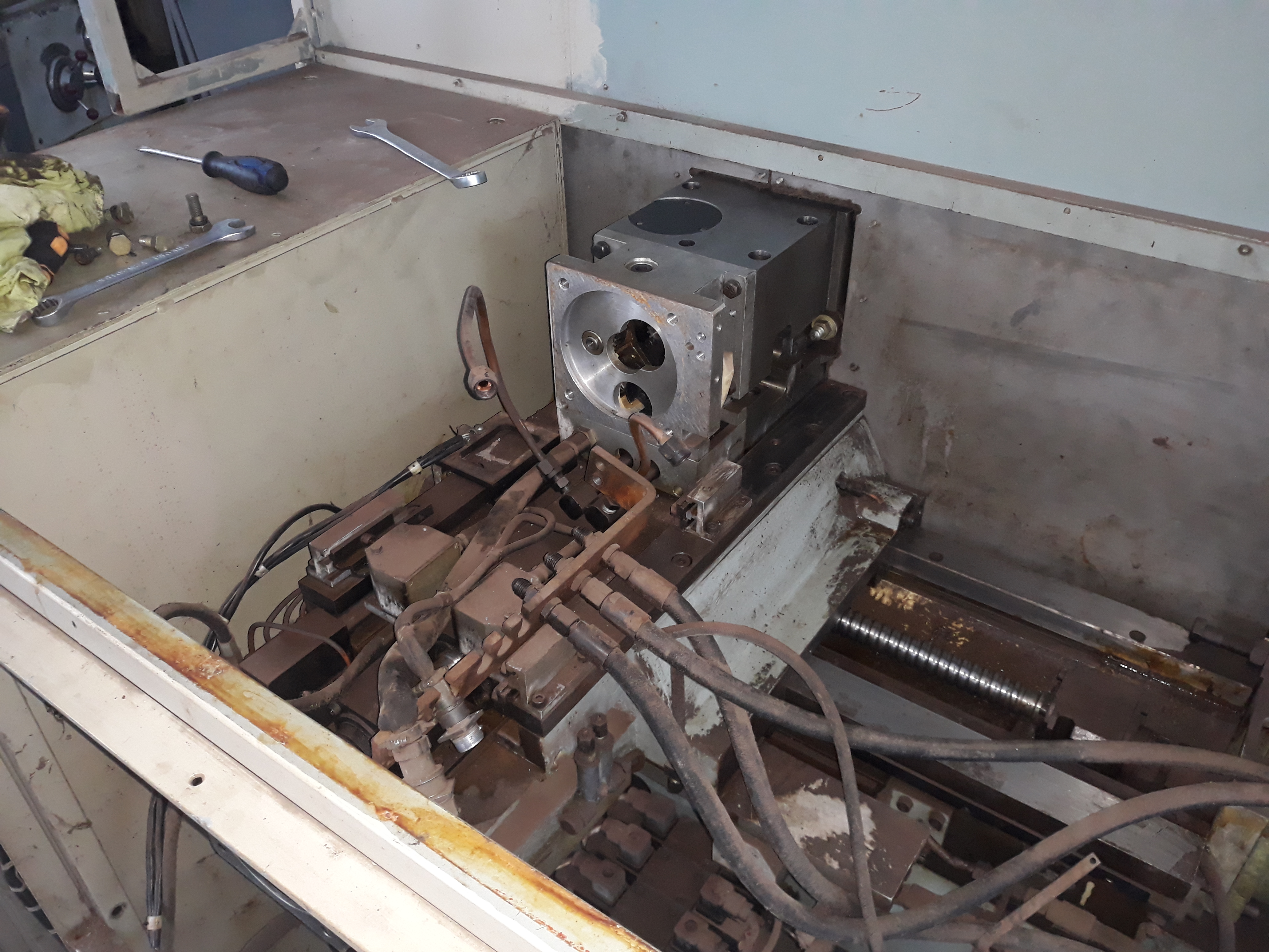

Сегодня закрепили двигатель револьвера-шпинделя
Уже попробовал.
https://www.youtube.com/watch?v=EHiJOwu ... e=youtu.be
Отчистил "паравоз"
Заменил трубки которые можно было заменить. Нужно еще 3 память. Будет не быстро.
Попробовал прокачать смазку китайским насосом через инжектор. Не идет.
Буду запускать родимый систему смазки. Какое давление должно быть в системе смазки?
20180210_175432.jpg (9880 просмотров) <a class='original' href='./download/file.php?id=132127&mode=view' target=_blank>Загрузить оригинал (4.52 МБ)</a>
20180210_175724.jpg (9880 просмотров) <a class='original' href='./download/file.php?id=132128&mode=view' target=_blank>Загрузить оригинал (4.16 МБ)</a>
20180210_180109.jpg (9880 просмотров) <a class='original' href='./download/file.php?id=132129&mode=view' target=_blank>Загрузить оригинал (4.06 МБ)</a>
20180210_175424.jpg (9880 просмотров) <a class='original' href='./download/file.php?id=132130&mode=view' target=_blank>Загрузить оригинал (4.57 МБ)</a>

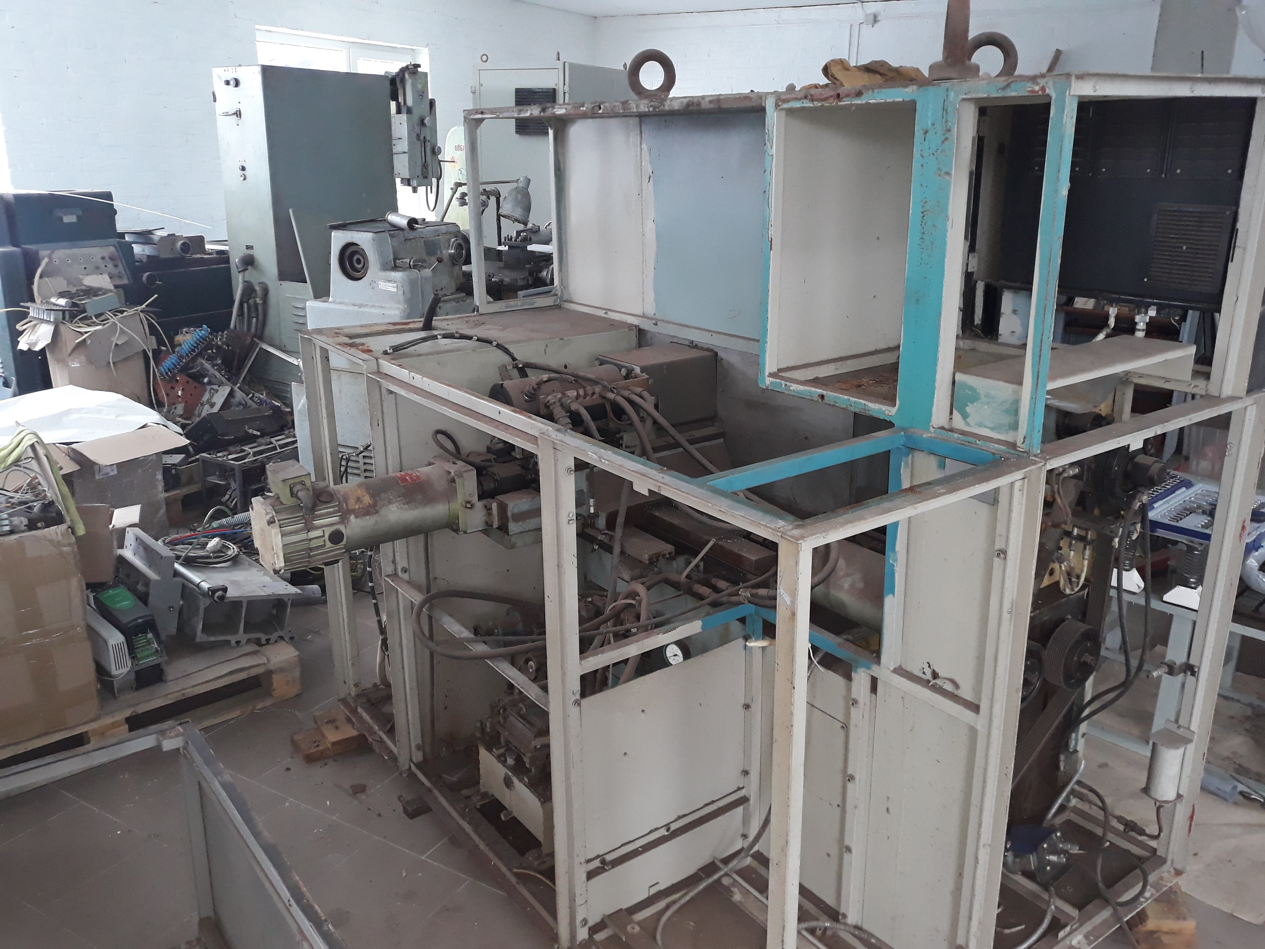

Запустили "Паравоз"
Вот так он работает.
https://youtu.be/s_yORnKb-U0
Можно со временем перевести на современную пневматику.
Пробуем запустить привод главного движения.

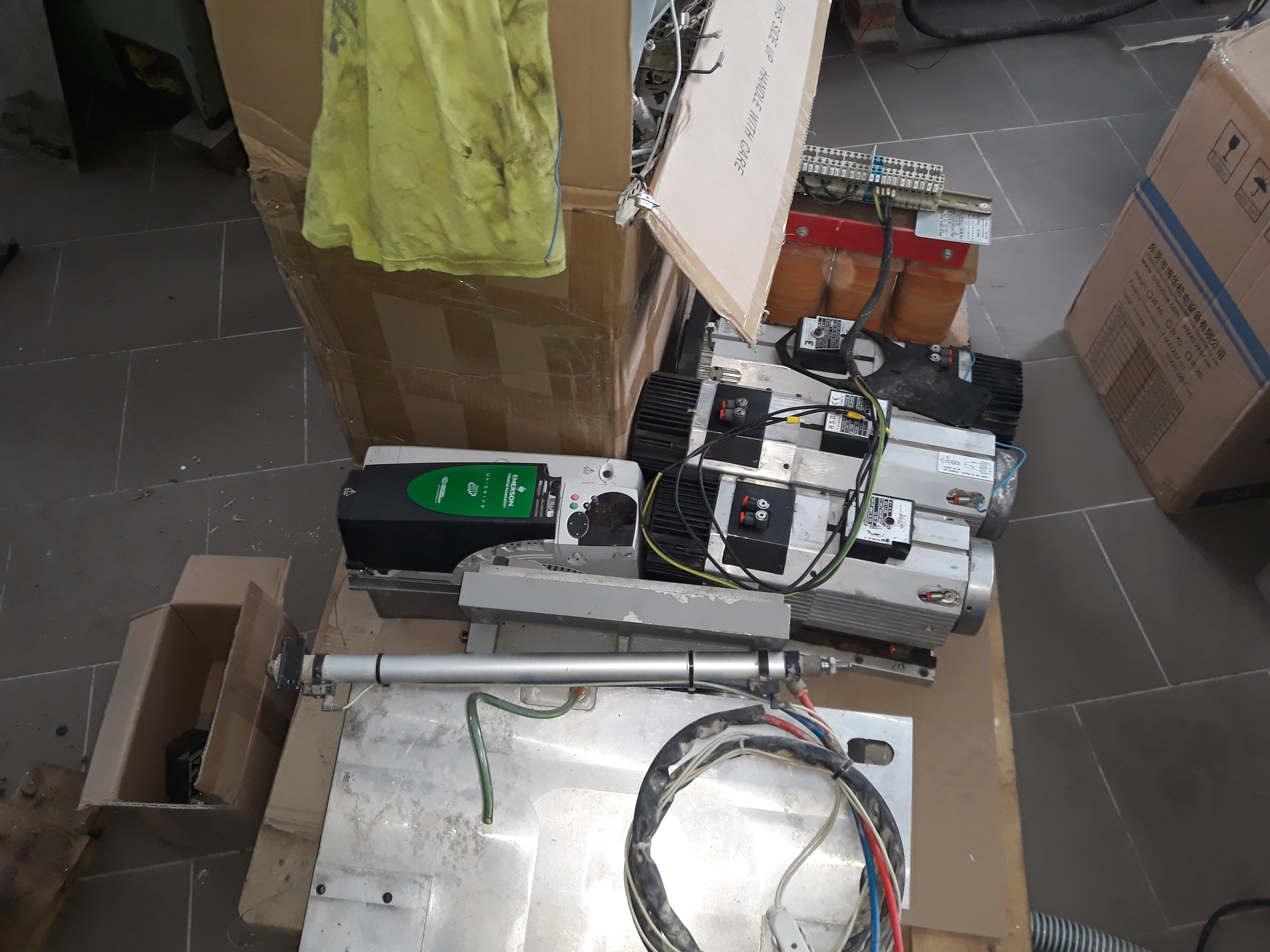

Перебрали электрическую схему. Запустили привод главного движения.
https://youtu.be/hi2T555jTTI
Заказал KAnalogи. Будем двигаться дальше.

Подскажите, 3 фазы напрямую на привод подавали? трансформатора не видно. Он вообще нужен?
Трансформатор нужен только для приводов. Для шпинделя он не нужен. Включали напрямую.
Приводной инструмент крутит но так себе....
Револьверку еще не крутили. Сейчас близиться сдача станка для обработки дверей(врезка замка в дверь, петель в дверь и коробку, врезка ответки в коробку). :freak:
