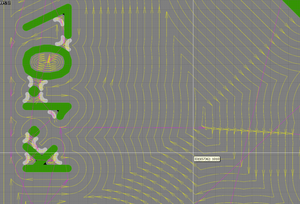

kfmut писал(а): ↑29 окт 2021, 18:14 Добрый!
Обычно делаю пп с заливкой всего свободного пространства земляным полигоном, сейчас приспичило сделать с заливкой только части платы, и надписи "заколосились" :D Обычно они в "окнах" земляного полигона, а сейчас получилось, что их пути разбежались на всё свободное пространство, и как будто что-то где-то неправильно посчиталось во время просчёта второго отступа у некоторых символов(M, N, 7), а дальше уже амплифицировалось :cheesy: Как быть, на какие педальки жать?
Перезагрузить гербера после настройки.
Если не помогает то постепенно увеличиваем параметр.
2021-11-01_23-09-19.png (3201 просмотр) <a class='original' href='./download/file.php?id=199328&mode=view' target=_blank>Загрузить оригинал (13 КБ)</a>
Пы.Сы.
0,0001 хватает
2021-11-01_23-21-47.png (3198 просмотров) <a class='original' href='./download/file.php?id=199329&mode=view' target=_blank>Загрузить оригинал (146.85 КБ)</a>

X-Ray писал(а): ↑ Перезагрузить гербера после настройки.
Действительно помогло! Ну почему же такая козЫрная галка не стоит по-умолчанию?! С ней появляются какие-нибудь другие особенности?

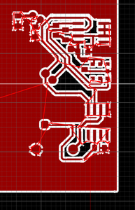

Возможно ли пильнуть стратегией "карман" в допустим 4 прохода (не до заполнения), при этом не пиликая контур платы?
Было бы неплохо добавить возможность выделения не только нужной дорожки, но и выделения отдельного кармана между дорожками. Про апертуры знаю, не то.
kfmut
Сообщения: 922
Репутация: 147
Откуда: г.Тверь
Re: GGEasy (фрезеровка печатных плат на ЧПУ)
Сообщение kfmut »
Kost_irk писал(а): ↑ Возможно ли пильнуть стратегией "карман" в допустим 4 прохода (не до заполнения), при этом не пиликая контур платы?
Так, а может есть картинка для примера? Сейчас не совсем понятна постановка задачи. Можно же выбрать в кармане где резать снаружи или внутри полигонов и нужные полигоны тоже навыбирать можно :wik:
YuryV
Сообщения: 224
Зарегистрирован: 08 июл 2019, 23:34
Репутация: 44
Сообщение YuryV »
Kost_irk писал(а): ↑ Было бы неплохо добавить возможность выделения не только нужной дорожки, но и выделения отдельного кармана между дорожками.
Есть в GGEasy фигура Полилиния. С помощью неё создаете (рисуете) в нужных местах (между дорожками в том числе) обязательно замкнутый контур, охватывающий нужную область ПП. Для точности меняем масштаб: Ctrl + колесо мыши. Затем выделяете эту область и делаете в ней УП Карман g-код до заполнения для нужной фрезы.
Если появляется предупреждение, что инструмент не вписывается, то значит, ваш контур не замкнутый.
Kost_irk
Сообщения: 838
Репутация: 194
Откуда: Иркутск
Сообщение Kost_irk »
Если пилить карман, то получится так:
Снимок экрана от 2021-11-16 22-15-06.png (2877 просмотров) <a class='original' href='./download/file.php?id=199643&mode=view' target=_blank>Загрузить оригинал (69.32 КБ)</a>
При этом пилится также наружный контур платы, чего не нужно.
Если не выбирать земляной полигон, то получается это:
Снимок экрана от 2021-11-16 22-15-13.png (2877 просмотров) <a class='original' href='./download/file.php?id=199644&mode=view' target=_blank>Загрузить оригинал (56.14 КБ)</a>
Теперь контур платы не пилится, но непонятно, что делать с мелкими элементами. Можно конечно попытаться наставить костылей с помощью "теплоизоляции" но это как-то кривовато. В идеале, хотелось бы иметь возможность выделить для траектории "полигон" не дорожки, а пустые области, которые надо пилить.

YuryV писал(а): ↑ Есть в GGEasy фигура Полилиния
Не совсем то, что нужно, но потыкал в этом направлении. Если отрубить наружный контур платы при помощи прямоугольника и инструмента "пересечение", то наружный контур не пилится, а внутри все как надо. Тоже костыль конечно, но пойдет пока.
Специально оставил один край за прямоугольником, теперь так:
Снимок экрана от 2021-11-16 22-38-43.png (2877 просмотров) <a class='original' href='./download/file.php?id=199655&mode=view' target=_blank>Загрузить оригинал (91.67 КБ)</a>

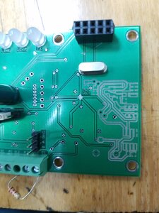

20211116_224345.jpg (2874 просмотра) <a class='original' href='./download/file.php?id=199656&mode=view' target=_blank>Загрузить оригинал (3.16 МБ)</a>
Ну а это для тех, кто спрашивает "нафига это надо?"
