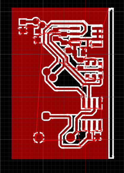

kfmut писал(а): ↑29 окт 2021, 18:14 Добрый!
Обычно делаю пп с заливкой всего свободного пространства земляным полигоном, сейчас приспичило сделать с заливкой только части платы, и надписи "заколосились" :D Обычно они в "окнах" земляного полигона, а сейчас получилось, что их пути разбежались на всё свободное пространство, и как будто что-то где-то неправильно посчиталось во время просчёта второго отступа у некоторых символов(M, N, 7), а дальше уже амплифицировалось :cheesy: Как быть, на какие педальки жать?
Перезагрузить гербера после настройки.
Если не помогает то постепенно увеличиваем параметр.

X-Ray писал(а): ↑ Перезагрузить гербера после настройки.
Действительно помогло! Ну почему же такая козЫрная галка не стоит по-умолчанию?! С ней появляются какие-нибудь другие особенности?

kfmut писал(а): ↑01 ноя 2021, 23:23 Действительно помогло! Ну почему же такая козЫрная галка не стоит по-умолчанию?! С ней появляются какие-нибудь другие особенности?
точность "падает" на +/- величину "фильтрации".
Увеличение времени загрузки файлов.

X-Ray писал(а): точность "падает" на +/- величину "фильтрации".
Так а это в каких "попугаях" параметр?
X-Ray писал(а): ↑ Пы.Сы.
0,0001 хватает
Хм-м, у меня почему-то при значениях меньше 0.0004 к зиг-загу возвращается, посмотрел на герберах, которые сюда грузил :thinking:

kfmut писал(а): ↑ Хм-м, у меня почему-то при значениях меньше 0.0004 к зиг-загу возвращается, посмотрел на герберах, которые сюда грузил
Всё зависит от того как настроена математика с плавучкой в камне на данный момент - double 64 или 80 бит, правила нормализации, конвертации и т.д.

X-Ray писал(а): ↑ Всё зависит от того как настроена математика с плавучкой в камне на данный момент - double 64 или 80 бит, правила нормализации, конвертации и т.д.
Не очень понятно, но спасибо за пояснение! :) Драматического же ничего не случится, если будут стоять стандартные 0.0005 при постоянно(!) активированной опции "Очистка полигонов"? Не очень быстрая загрузка герберов и ошибка при просчёте траектории до десятки не шибко пугают, если что.
