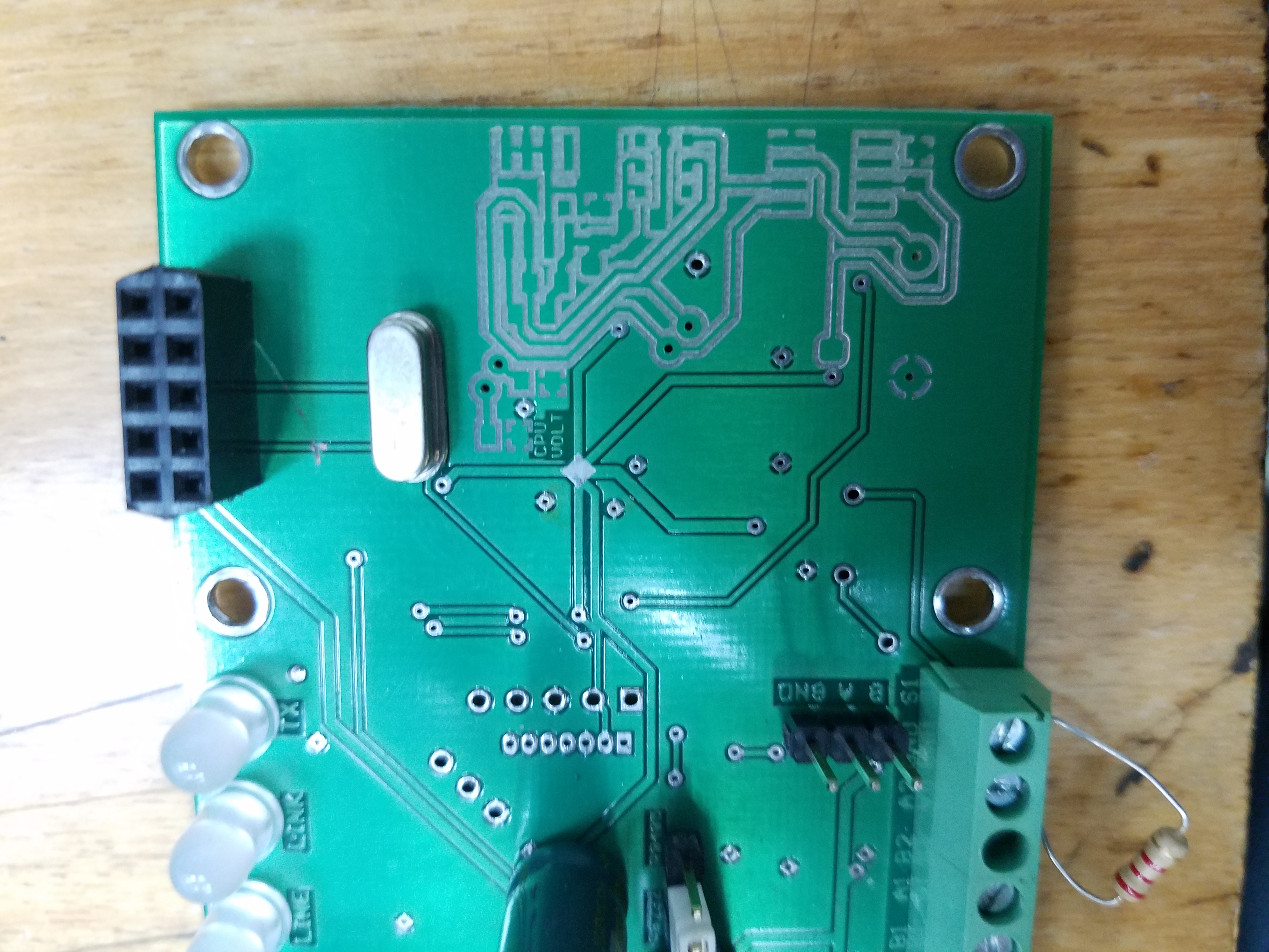

Возможно ли пильнуть стратегией "карман" в допустим 4 прохода (не до заполнения), при этом не пиликая контур платы?
Было бы неплохо добавить возможность выделения не только нужной дорожки, но и выделения отдельного кармана между дорожками. Про апертуры знаю, не то.

Если пилить карман, то получится так:
Снимок экрана от 2021-11-16 22-15-06.png (2861 просмотр) <a class='original' href='./download/file.php?id=199643&mode=view' target=_blank>Загрузить оригинал (69.32 КБ)</a>
При этом пилится также наружный контур платы, чего не нужно.
Если не выбирать земляной полигон, то получается это:
Снимок экрана от 2021-11-16 22-15-13.png (2861 просмотр) <a class='original' href='./download/file.php?id=199644&mode=view' target=_blank>Загрузить оригинал (56.14 КБ)</a>
Теперь контур платы не пилится, но непонятно, что делать с мелкими элементами. Можно конечно попытаться наставить костылей с помощью "теплоизоляции" но это как-то кривовато. В идеале, хотелось бы иметь возможность выделить для траектории "полигон" не дорожки, а пустые области, которые надо пилить.

YuryV писал(а): ↑ Есть в GGEasy фигура Полилиния
Не совсем то, что нужно, но потыкал в этом направлении. Если отрубить наружный контур платы при помощи прямоугольника и инструмента "пересечение", то наружный контур не пилится, а внутри все как надо. Тоже костыль конечно, но пойдет пока.
Специально оставил один край за прямоугольником, теперь так:
Снимок экрана от 2021-11-16 22-38-43.png (2861 просмотр) <a class='original' href='./download/file.php?id=199655&mode=view' target=_blank>Загрузить оригинал (91.67 КБ)</a>
Kost_irk
Сообщения: 838
Репутация: 194
Откуда: Иркутск
Re: GGEasy (фрезеровка печатных плат на ЧПУ)
Сообщение Kost_irk »
20211116_224345.jpg (2858 просмотров) <a class='original' href='./download/file.php?id=199656&mode=view' target=_blank>Загрузить оригинал (3.16 МБ)</a>
Ну а это для тех, кто спрашивает "нафига это надо?"
