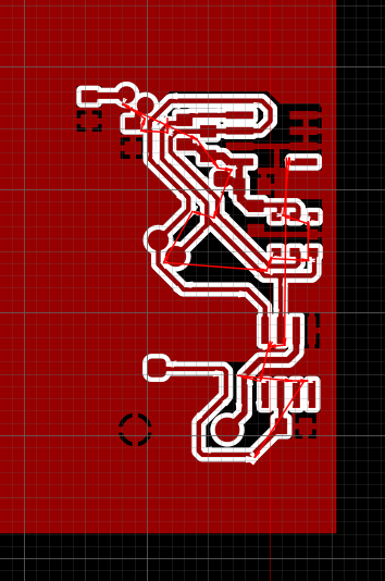

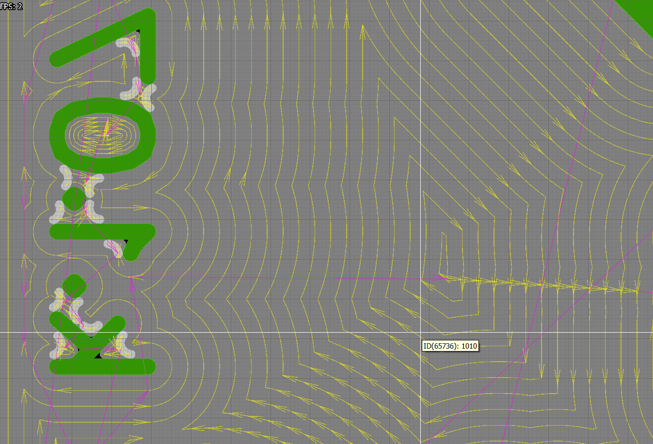

kfmut писал(а): ↑29 окт 2021, 18:14 Добрый!
Обычно делаю пп с заливкой всего свободного пространства земляным полигоном, сейчас приспичило сделать с заливкой только части платы, и надписи "заколосились" :D Обычно они в "окнах" земляного полигона, а сейчас получилось, что их пути разбежались на всё свободное пространство, и как будто что-то где-то неправильно посчиталось во время просчёта второго отступа у некоторых символов(M, N, 7), а дальше уже амплифицировалось :cheesy: Как быть, на какие педальки жать?
Перезагрузить гербера после настройки.
Если не помогает то постепенно увеличиваем параметр.
2021-11-01_23-09-19.png (3199 просмотров) <a class='original' href='./download/file.php?id=199328&mode=view' target=_blank>Загрузить оригинал (13 КБ)</a>
Пы.Сы.
0,0001 хватает
2021-11-01_23-21-47.png (3196 просмотров) <a class='original' href='./download/file.php?id=199329&mode=view' target=_blank>Загрузить оригинал (146.85 КБ)</a>

X-Ray писал(а): ↑ Перезагрузить гербера после настройки.
Действительно помогло! Ну почему же такая козЫрная галка не стоит по-умолчанию?! С ней появляются какие-нибудь другие особенности?
