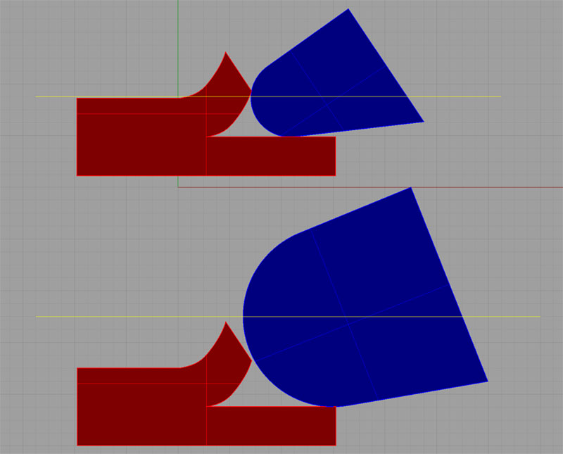

Bob-er писал(а): ↑ Если в идеале она стремится к нулю
В том-то и дело что к нулю толщина(радиус закругления) режущей кромки не стремится, там предел - размер зерна твердосплава. ЕМНИП до "сотки" размер зерна может быть, поэтому подачу на зуб фрезы и принято задавать от двух "соток"(крайний край), что бы наибольшая толщина срезаемой стружки была кратно больше.
Bob-er писал(а): Тогда плохой рез должен быть при толщине срезаемого слоя меньше, а не больше, толщины "тупой" режущей кромки.
Чем кромка толще, тем позже вы её "внедрите" в заготовку при встречной фрезеровке, а при попутной фрезеровке - слой сразу стартует с наибольшей толщины :wik:
Вроде такая картинка почти сразу попадается при гуглении микрофрезеровки: желтая линия - положение центра радиуса закругления кромки, во втором варианте у вас вместо резания будет либо скобление материала а-ля напильник :rasp: или шабер(?), либо отжатие материала/фрезы.

Bob-er писал(а): ↑ Или я опять неправильно понимаю
Если совсем на пальцах (без всяких толщин режущей кромки) - при попутном фрезеровании/гравировке инструмент отталкивается от детали и на выходе не дорезает/оставляет бахрому (как сверло на выходе). При встречной - инструмент сам глубже врезается и вырезает всю бахрому (как сверло на входе)..

Про отталкивается-затягивается рассуждение верное, а вот бахрому сюда зря приплели. Подумайте внимательно в обоих случаях, где фреза заканчивает снимать стружку (а там и будет бахрома) и что срезает на следующем обороте.

Kost_irk писал(а): ↑ Подумайте внимательно в обоих случаях
Чего там думать, там все ясно как дважды два.

xvovanx писал(а): ↑ Чего там думать, там все ясно как дважды два.
Вот только в реальных условиях (а не на страничке форума) бахрома почему-то образуется именно при встречной фрезеровке, а не наоборот. Странненько. :hehehe:
Сообщения: 3310
Re: GGEasy (фрезеровка печатных плат на ЧПУ)
Seriyvolk писал(а): ↑ Вот только в реальных условиях
А когда практика совпадала с теорией? ;) При фрезеровке тоже при попутной намного чище выходит - фреза зализывает грань до блеска, а при встречной инструмент вгрызаясь начинает колбасить и получается рябь.

Сообщение Seriyvolk »
Я правильно понимаю, что ты только что прямо на ходу переобулся? :hehehe:
xvovanx писал(а): ↑ При фрезеровке тоже при попутной намного чище выходит - фреза зализывает грань до блеска, а при встречной инструмент вгрызаясь начинает колбасить и получается рябь
xvovanx писал(а): ↑ при попутном фрезеровании/гравировке инструмент отталкивается от детали и на выходе не дорезает/оставляет бахрому
Сообщения: 3310
Seriyvolk писал(а): ↑ Я правильно понимаю, что ты только что прямо на ходу переобулся?
Не совсем. У меня при гравировке меди гравером и фрезеровке алюминия фрезой разные результаты получаются, на платах чище без бахромы встречно, на цветмете чище попутно. А как объяснить причину с медью (толщина метала, разные кромки, материалы, инструменты и т.д.) - пусть теоретики бьются ;)

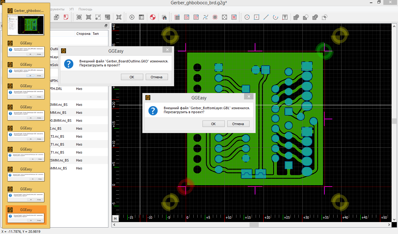

Что-то не пойму по какому принципу отслеживается изменение исходных файлов в проекте. То всё нормально обновляется, то часть файлов остаётся старыми, хотя всё обновлялось пачкой. Для одного и того же набора обновляемых файлов, то может не подхватить один файл, то два :wik:
Screen-2021-10-21_13-15-00.png (2652 просмотра) <a class='original' href='./download/file.php?id=199101&mode=view' target=_blank>Загрузить оригинал (98.8 КБ)</a>

Есть функция сохранить и функция открыть - вижу. Что такое функция обновить? (поподробнее, что происходит с файлами и проектом, пользуясь Меню (и терминологией) GGEasy. А ещё лучше проект в студию, чтобы можно было проверить на других компах...
Или под обновлением понимается 'Сохранить выбранные УП" ?
Выбранные УП сохраняются в один g-код в последовательности (очередности) их создания...
А то предыдущий мой пост остался без ответа (с gerber-ом меди и сверловкой - в смысле без публикации таковых здесь на форуме для проверки).

YuryV писал(а): ↑ Что такое - "обновление"?
В "терминологии" GGEasy это вот так выглядит:
Screen-2021-10-21_19-25-34.png (2628 просмотров) <a class='original' href='./download/file.php?id=199115&mode=view' target=_blank>Загрузить оригинал (139.32 КБ)</a>
Девять мессэдж боксов для пяти файлов в проекте.
Первоначальный прожект и набор файлов не сохранились, т.к. надо было сделать обновленную версии платки. По сути был изменён размер паяльной маски для одного из компонентов в CAD'е, но по факту скорее всего поменялось всё, т.к. было изменено начало координат, что видно на пикче(моя ошибка, да). Если было бы понятно по какому принципу отслеживается изменение файла(размер, дата изменения в файловой системе), то можно было бы подобрать повторяемый пример.

kfmut писал(а): ↑ По сути был изменён размер паяльной маски для одного из компонентов в CAD'е, но по факту скорее всего поменялось всё, т.к. было изменено начало координат, что видно на пикче(моя ошибка, да).
Ну, здесь помочь ничем не смогу, работаю с не меняющимися gerber-ами.
Всегда их полностью выделяю и делаю Авторазмещение всех опорных точек (хоть односторонняя ПП, хоть , тем паче, двухсторонняя).
