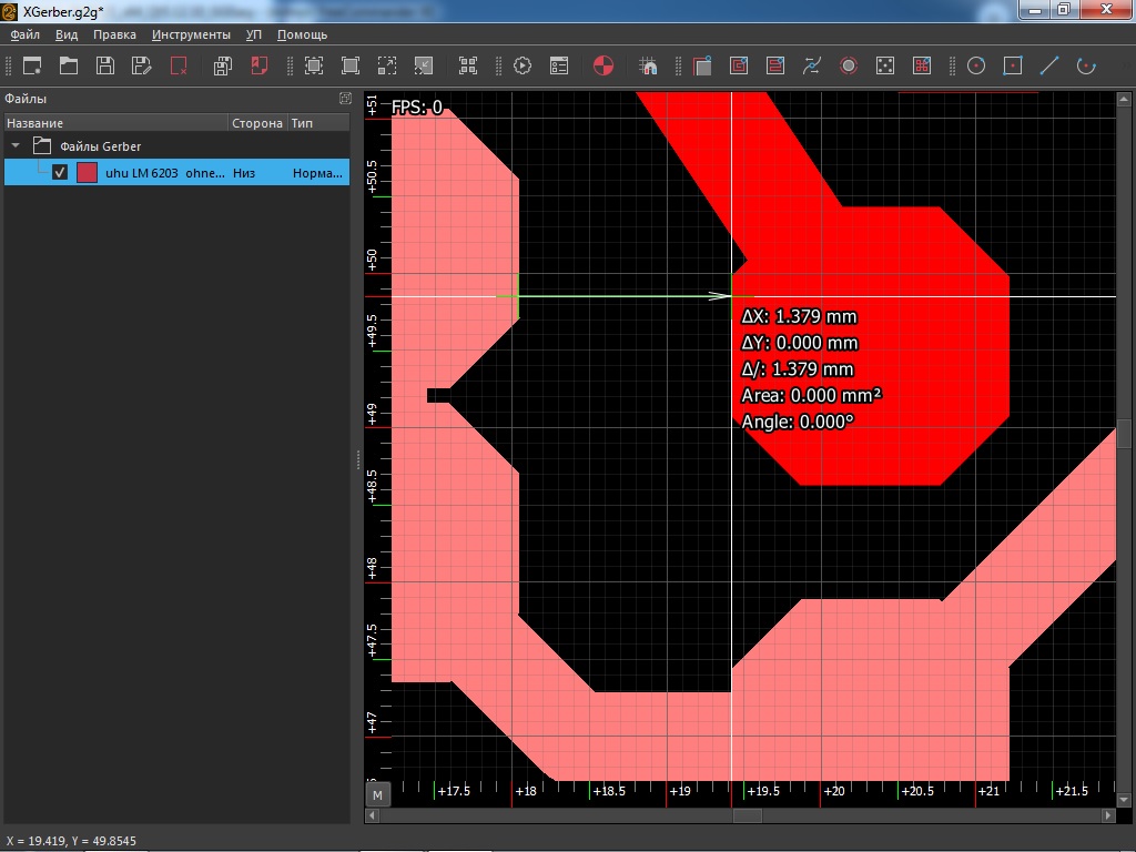

Bob-er писал(а): в GGEasy измерителя в инструментах не нашёл
Нажимаете на ПП правой кнопкой мыши начало замерного участка и, не отпуская этой кнопки, продолжаете этот отрезок до второй точки измерения ( измерится много чего, даже выделенная площадь прямоугольника):
Измерения - копия.jpg (3138 просмотров) <a class='original' href='./download/file.php?id=197078&sid=91cc20d13d3bb08f7c255e892577899c&mode=view' target=_blank>Загрузить оригинал (185.37 КБ)</a>
Измерения_1 - копия.jpg (3138 просмотров) <a class='original' href='./download/file.php?id=197079&sid=91cc20d13d3bb08f7c255e892577899c&mode=view' target=_blank>Загрузить оригинал (183.06 КБ)</a>
