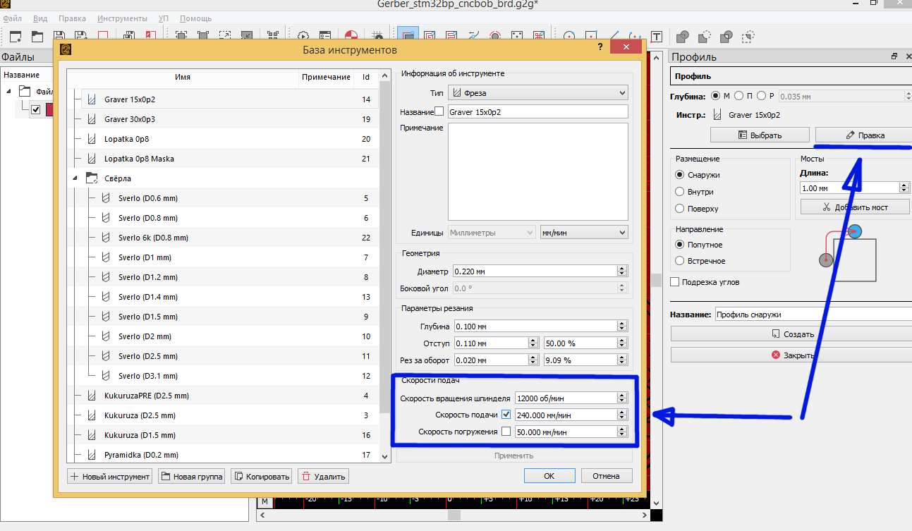

2. Назначение X-feed и Z-feed.

vvv писал(а): ↑07 июл 2021, 03:59 2. Назначение X-feed и Z-feed.
Так это же можно назначить в базе инструментов + локально поправить в каждой операции, в последнем случае программка изменения ещё и запомнит до следующего раза...что иногда удобно, а иногда и нет :D
