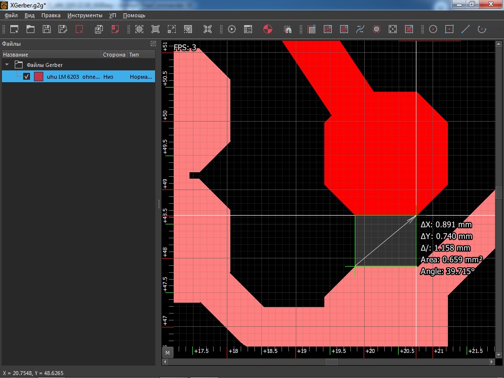

Сообщение YuryV »
Bob-er писал(а): ↑ в GGEasy измерителя в инструментах не нашёл
Нажимаете на ПП правой кнопкой мыши начало замерного участка и, не отпуская этой кнопки, продолжаете этот отрезок до второй точки измерения ( измерится много чего, даже выделенная площадь прямоугольника):
Измерения - копия.jpg (3482 просмотра) <a class='original' href='./download/file.php?id=197078&mode=view' target=_blank>Загрузить оригинал (185.37 КБ)</a>
Измерения_1 - копия.jpg (3482 просмотра) <a class='original' href='./download/file.php?id=197079&mode=view' target=_blank>Загрузить оригинал (183.06 КБ)</a>

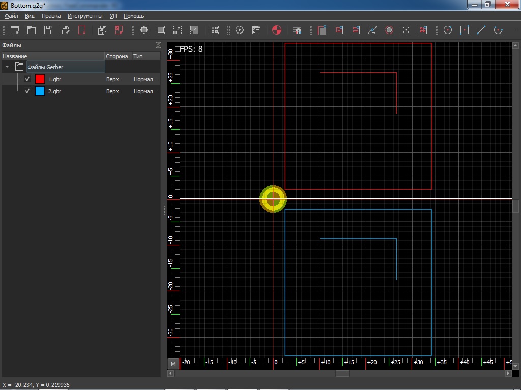

Моё почтение. Видел выше, что можно в один проект включить более одной платы для одновременной обработки. Но, не понял как это сделать. При загрузке герберов они накладываются, и не могу их растащить.
YuryV
Сообщения: 224
Зарегистрирован: 08 июл 2019, 23:34
Репутация: 44
Re: GGEasy (фрезеровка печатных плат на ЧПУ)
Сообщение YuryV »
Попробуйте предварительно сделать для разных ПП следующее в CAD-е, и только потом экспортировать в gerber-ы.
Для первой ПП ноль сделать в нижнем левом углу, для второй - в левом верхнем. Тогда при открытии в GGEasy получите следующее.
4_разных_ПП - копия.jpg (3263 просмотра) <a class='original' href='./download/file.php?id=197258&mode=view' target=_blank>Загрузить оригинал (202.03 КБ)</a>
Можно ещё две ПП добавить таким методом, если установить для них предварительно в CAD-e нулевые точки в правом верхнем и правом нижнем углах.

YuryV
Сообщения: 224

YuryV писал(а): ↑10 авг 2021, 22:57 Попробуйте предварительно сделать для разных ПП следующее в CAD-е, и только потом экспортировать в gerber-ы.
Если множить на CNC нужно одну ПП, то это в настройках GGEasy -> Параметры G-кода ->Раскладка....
С размножением-то понятно. Задача была другая, сделать одну УП для разных плат, чтоб экономить время и текстолит. Для двух плат получилось заданием начала координат и изменением размера плат в CAD-е. Возможно, это прокатит и для большего количества отдельных плат, без компоновки их на одну плату. Но, заманчиво было бы делать расстановку без возвращения к CAD-у. Это актуально, если герберы получены в разных программах, либо в наличии есть только герберы.
Vlad1953
Сообщения: 234
Репутация: 29
Откуда: Каменногорск
Сообщение Vlad1953 »
Изначально делаю в саде SL. Недавно делал 4 разных платы. И объединил их в SL. Создал новый проект, поочередно скопировал каждую плату в новый проект, заранее сгрупировал у каждой платы все дорожки, что бы при переносе не расползались нечаянно.
Вращал и передвигал по рабочему полю для выбора наиболее оптимального варианта. Провел линии обрезки и послал на станок. Но в интернете у многих видел текстолит после получения платы не снимается. Устанавливают новую нулевую точку и делают другую плату. Если размеры позволяют у остатка текстолита. В GGEasy можно только размножить готовый проект на несколько плат, но этой функцией воспользовался только один раз. А платы в GGEasy и не передвинете, она подхватывает координаты из из CAD.
