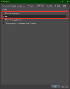

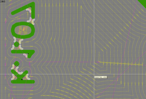

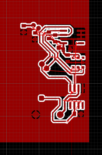

kfmut писал(а): ↑29 окт 2021, 18:14 Добрый!
Обычно делаю пп с заливкой всего свободного пространства земляным полигоном, сейчас приспичило сделать с заливкой только части платы, и надписи "заколосились" :D Обычно они в "окнах" земляного полигона, а сейчас получилось, что их пути разбежались на всё свободное пространство, и как будто что-то где-то неправильно посчиталось во время просчёта второго отступа у некоторых символов(M, N, 7), а дальше уже амплифицировалось :cheesy: Как быть, на какие педальки жать?
Перезагрузить гербера после настройки.
Если не помогает то постепенно увеличиваем параметр.
2021-11-01_23-09-19.png (3181 просмотр) <a class='original' href='./download/file.php?id=199328&mode=view' target=_blank>Загрузить оригинал (13 КБ)</a>
Пы.Сы.
0,0001 хватает
2021-11-01_23-21-47.png (3178 просмотров) <a class='original' href='./download/file.php?id=199329&mode=view' target=_blank>Загрузить оригинал (146.85 КБ)</a>

X-Ray писал(а): ↑ Перезагрузить гербера после настройки.
Действительно помогло! Ну почему же такая козЫрная галка не стоит по-умолчанию?! С ней появляются какие-нибудь другие особенности?

kfmut писал(а): ↑01 ноя 2021, 23:23 Действительно помогло! Ну почему же такая козЫрная галка не стоит по-умолчанию?! С ней появляются какие-нибудь другие особенности?
точность "падает" на +/- величину "фильтрации".
Увеличение времени загрузки файлов.

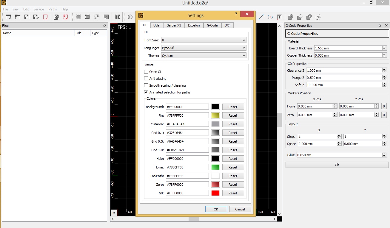

X-Ray писал(а): ↑11 ноя 2021, 23:030.8.0.3
Что-то приложение теперяча не хочет переключаться на "великий и могучий" :thinking: Менять на английский и обратно пробовал, 32-х и 64-х битные версии пробовал, одинаково.
Screen-2021-11-12_10-44-41.jpg (2991 просмотр) <a class='original' href='./download/file.php?id=199576&mode=view' target=_blank>Загрузить оригинал (175.87 КБ)</a>

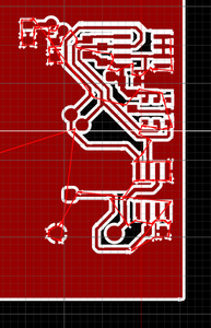

Если пилить карман, то получится так:
Снимок экрана от 2021-11-16 22-15-06.png (2857 просмотров) <a class='original' href='./download/file.php?id=199643&mode=view' target=_blank>Загрузить оригинал (69.32 КБ)</a>
При этом пилится также наружный контур платы, чего не нужно.

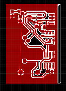

Если не выбирать земляной полигон, то получается это:
Снимок экрана от 2021-11-16 22-15-13.png (2857 просмотров) <a class='original' href='./download/file.php?id=199644&mode=view' target=_blank>Загрузить оригинал (56.14 КБ)</a>
Теперь контур платы не пилится, но непонятно, что делать с мелкими элементами. Можно конечно попытаться наставить костылей с помощью "теплоизоляции" но это как-то кривовато. В идеале, хотелось бы иметь возможность выделить для траектории "полигон" не дорожки, а пустые области, которые надо пилить.

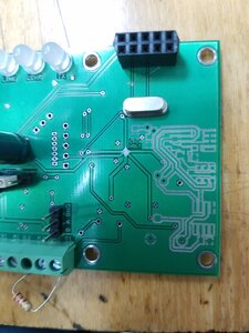

20211116_224345.jpg (2854 просмотра) <a class='original' href='./download/file.php?id=199656&mode=view' target=_blank>Загрузить оригинал (3.16 МБ)</a>
Ну а это для тех, кто спрашивает "нафига это надо?"
