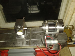

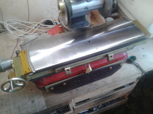

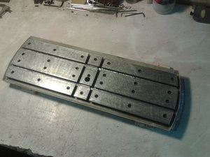

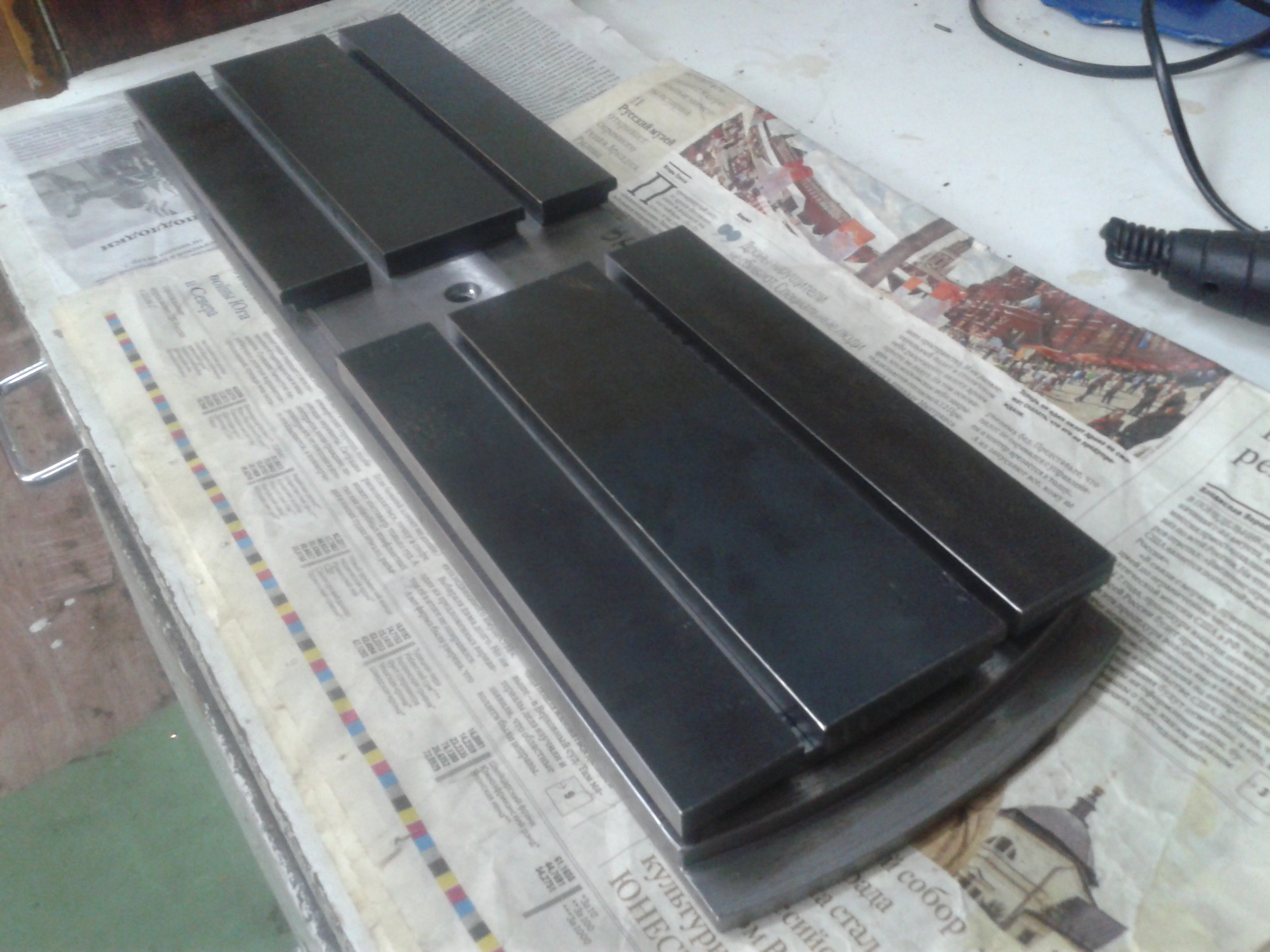

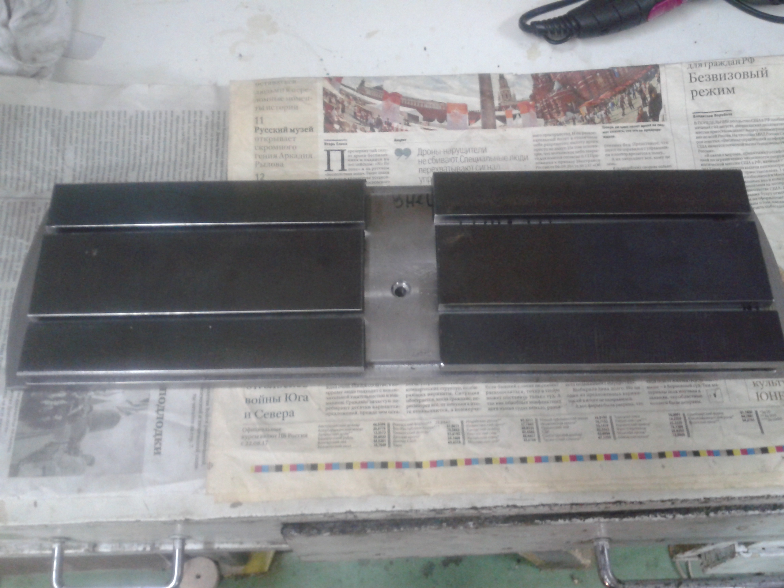

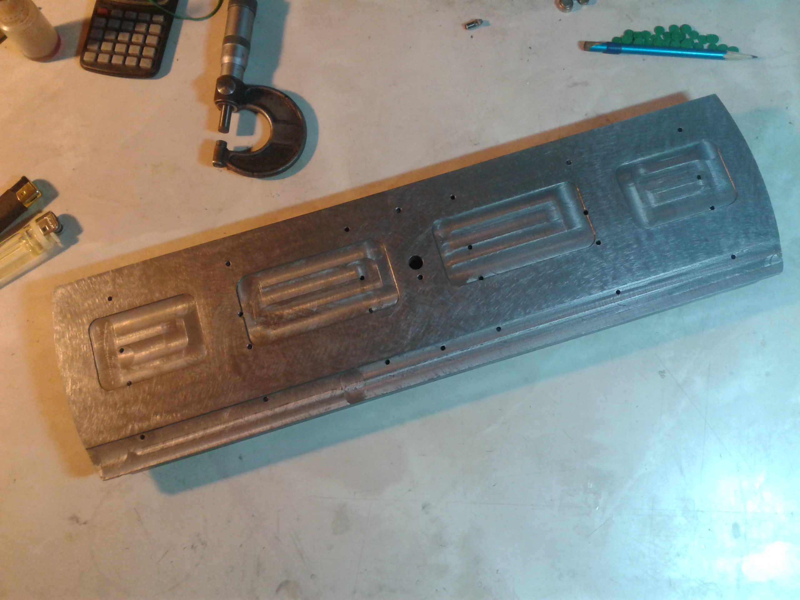

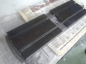

Плита на стол уже дома,осталось погрызть её шу-шуть и в печку...и прошлифовать :good:

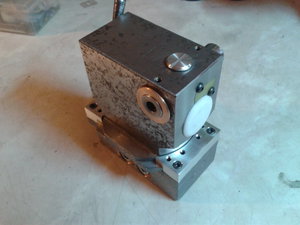

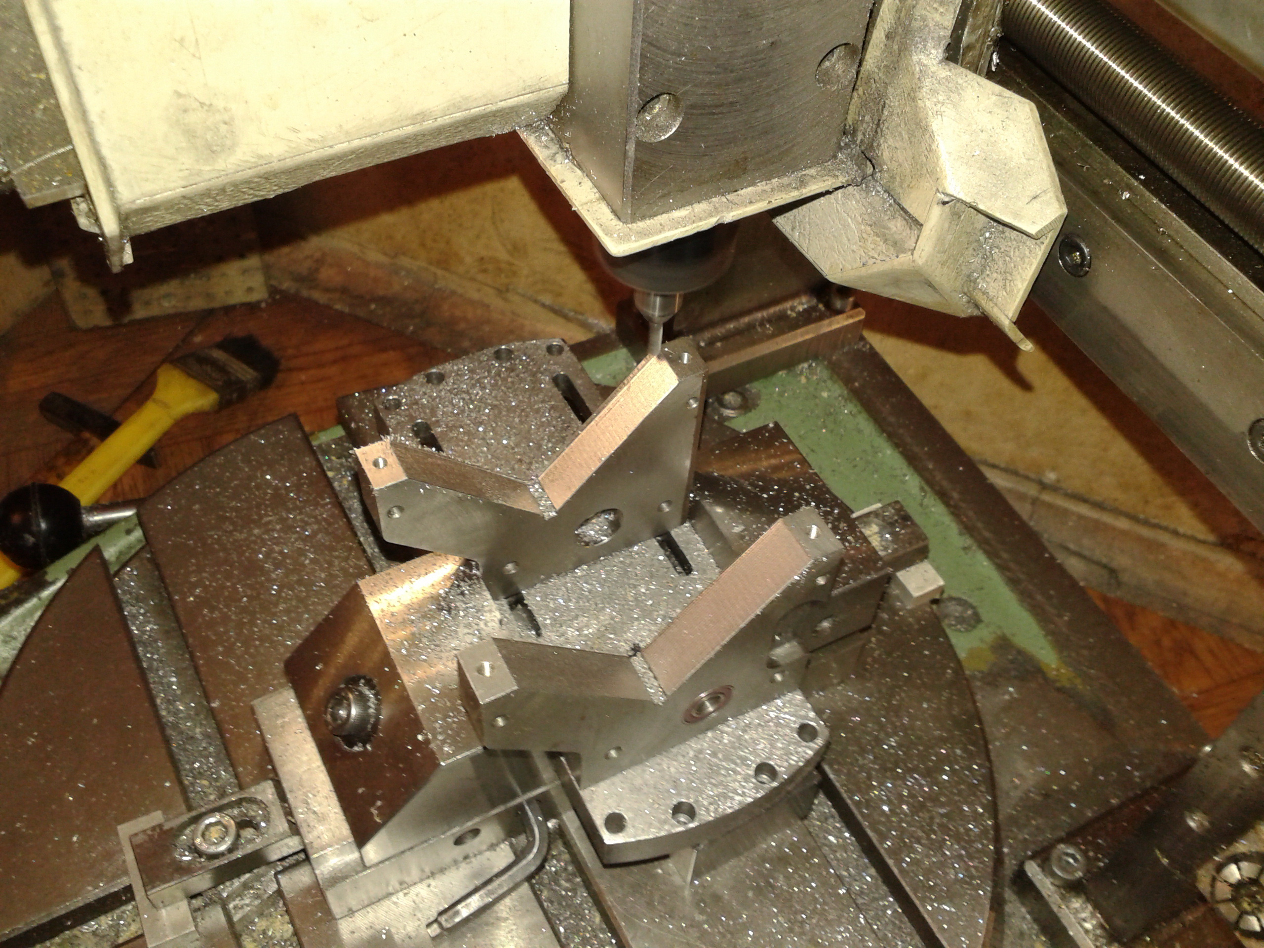

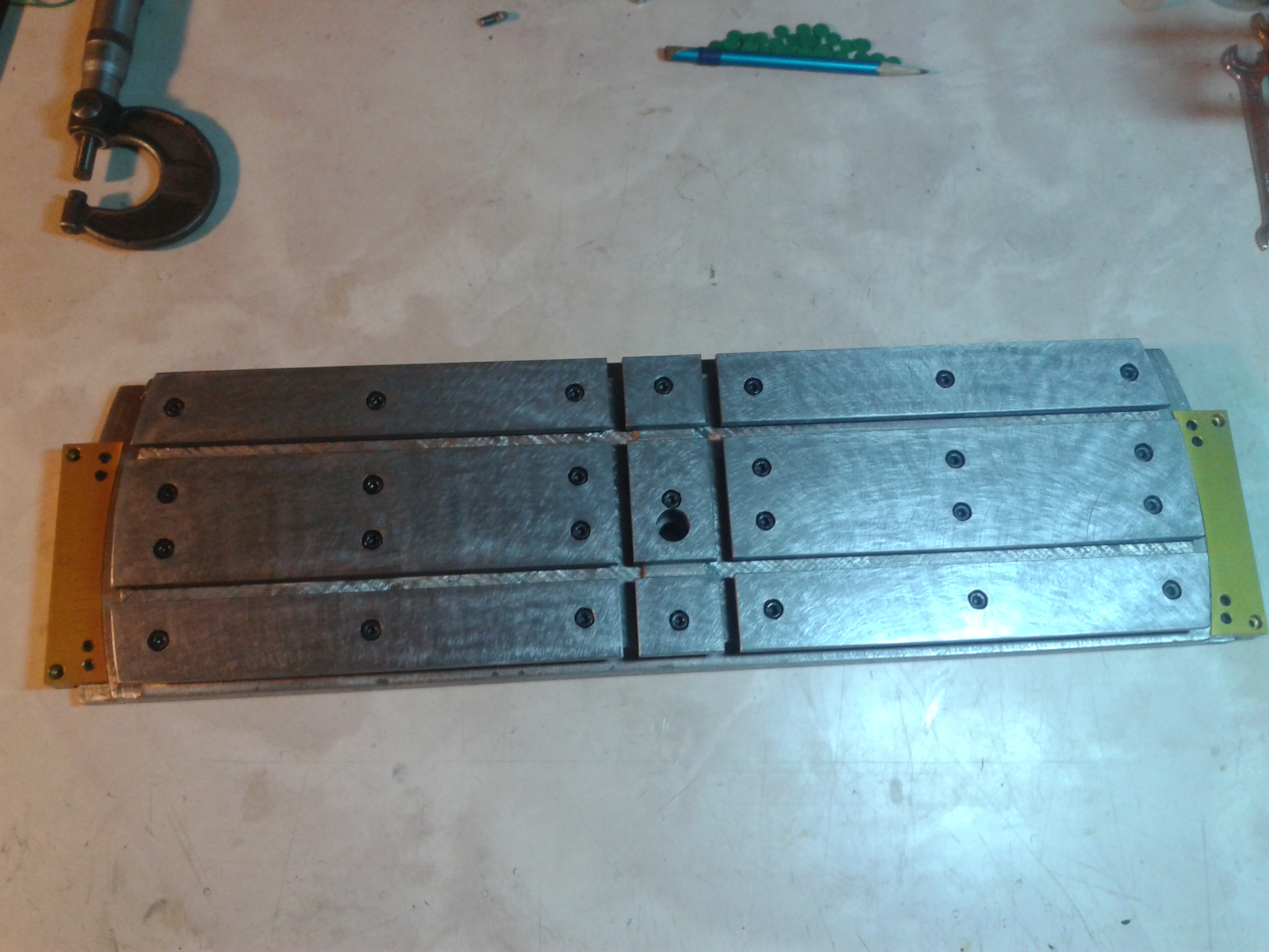

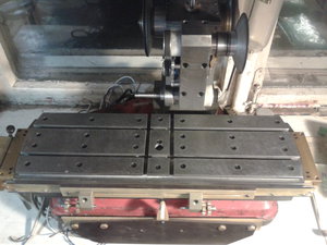

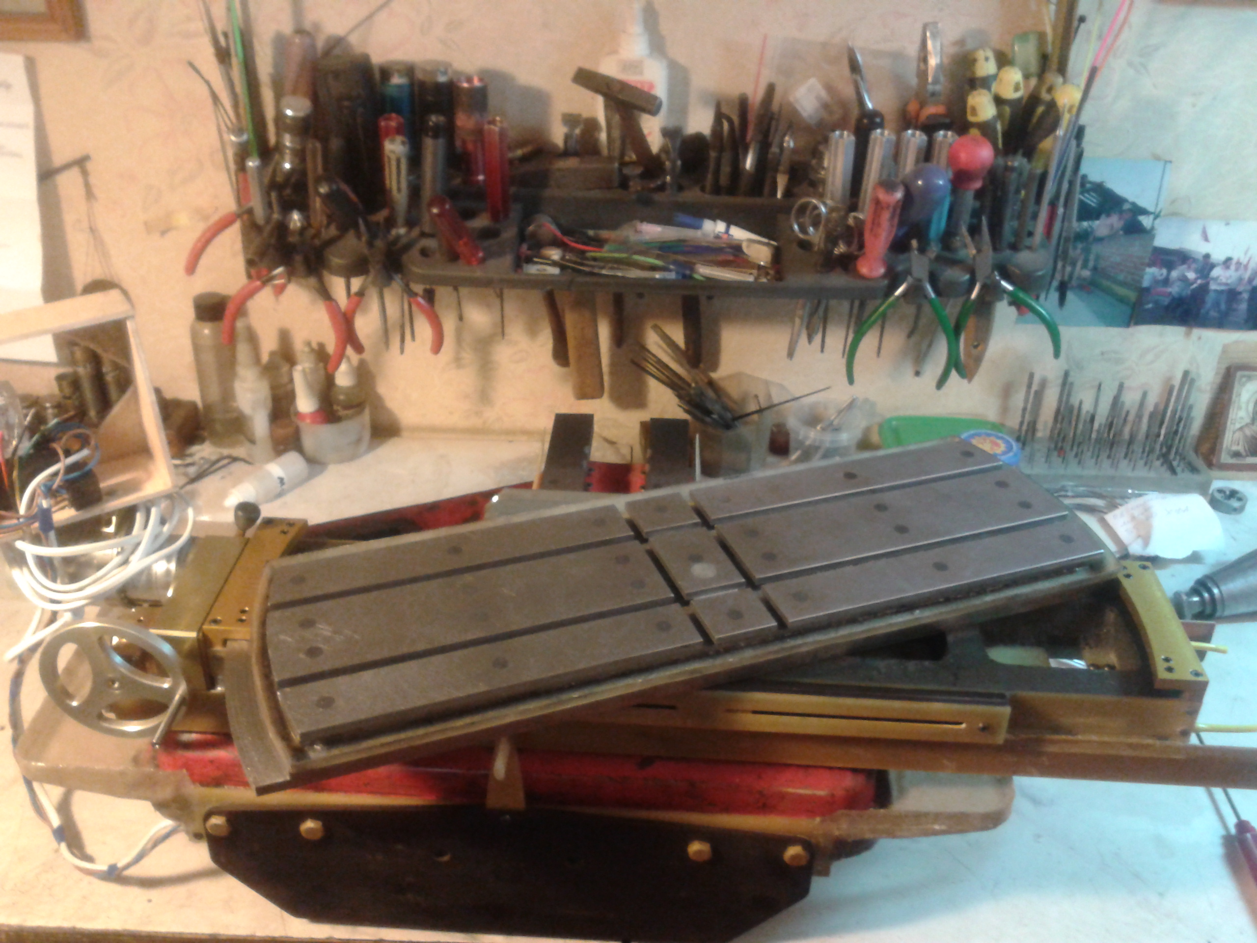

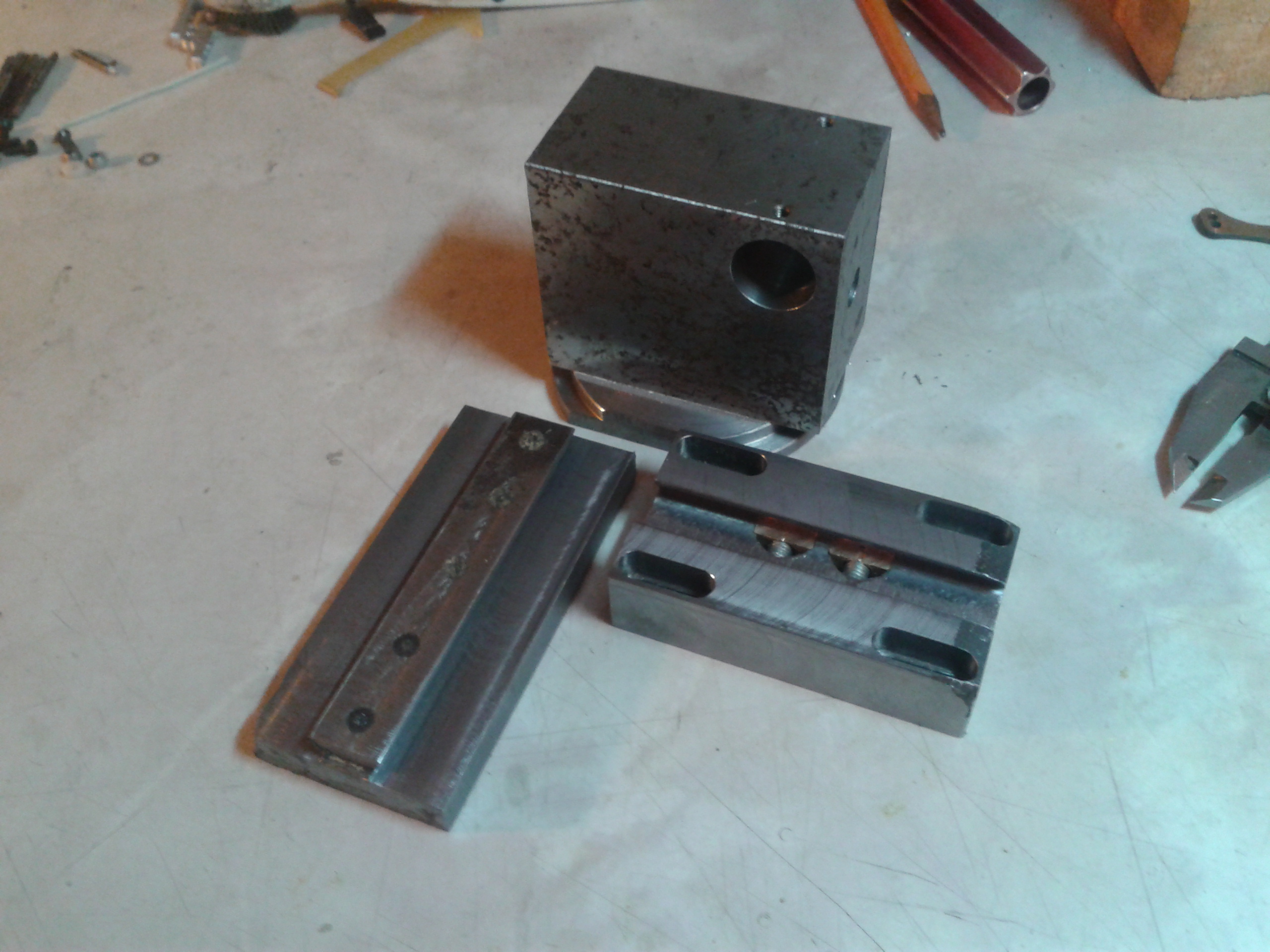

Наконец то добрались ручки до стола..процесс идёт. Фрезерну на днях под "ти" паз обнижения в железках и свинчу эти художества на винтах. Потом за плоскости подумкаем. Парни в серёдке нужно ли железку вставить или пусть так с дыркой :thinking:

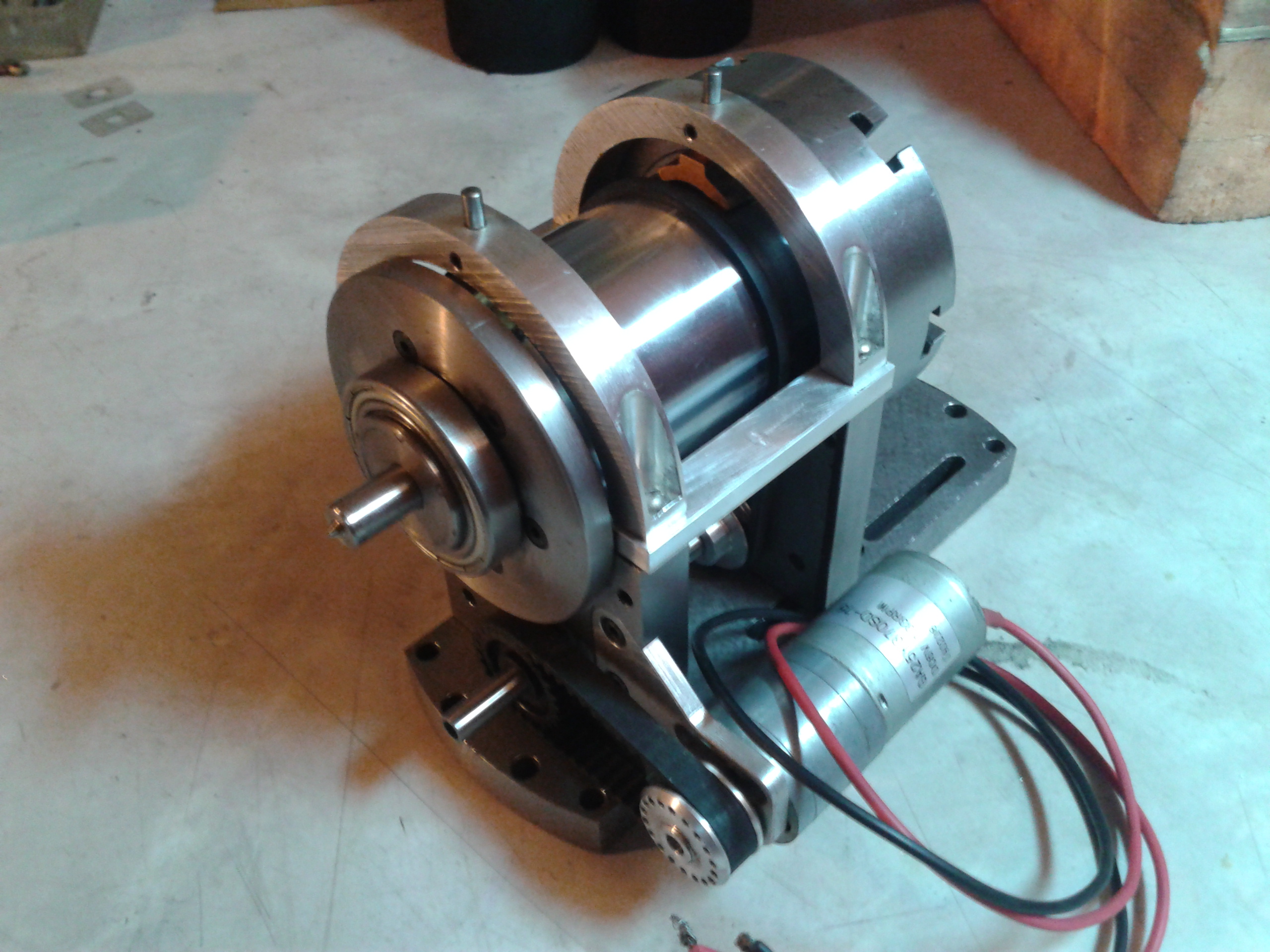

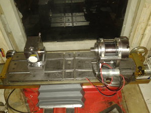

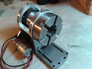

Та ты шо, неужели :hehehe: если честно,то задолбался как обезьяна,- мечусь между токарным и шлифовкой.
Фото-0693.jpg (10049 просмотров) <a class='original' href='./download/file.php?id=165456&mode=view' target=_blank>Загрузить оригинал (1.1 МБ)</a>
Фото-0691.jpg (10049 просмотров) <a class='original' href='./download/file.php?id=165457&mode=view' target=_blank>Загрузить оригинал (1.11 МБ)</a>
Фото-0694.jpg (10049 просмотров) <a class='original' href='./download/file.php?id=165458&mode=view' target=_blank>Загрузить оригинал (1.11 МБ)</a>

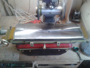

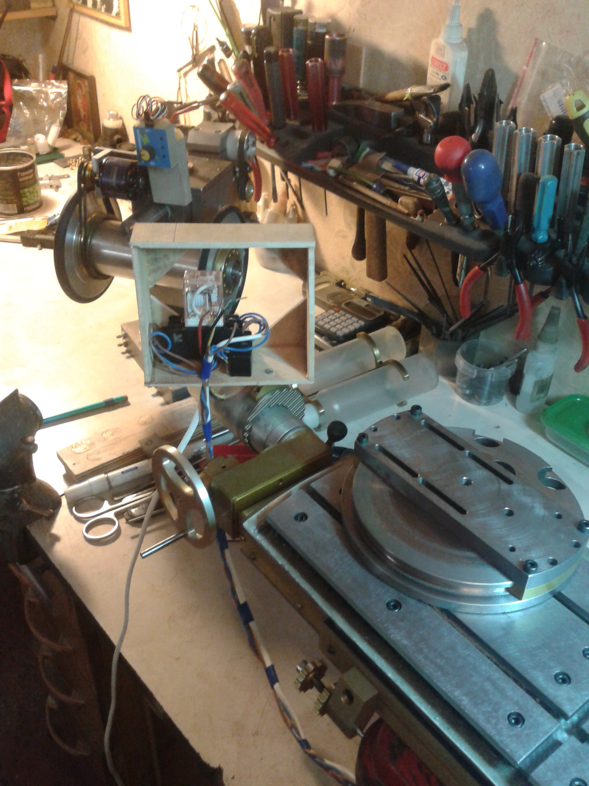

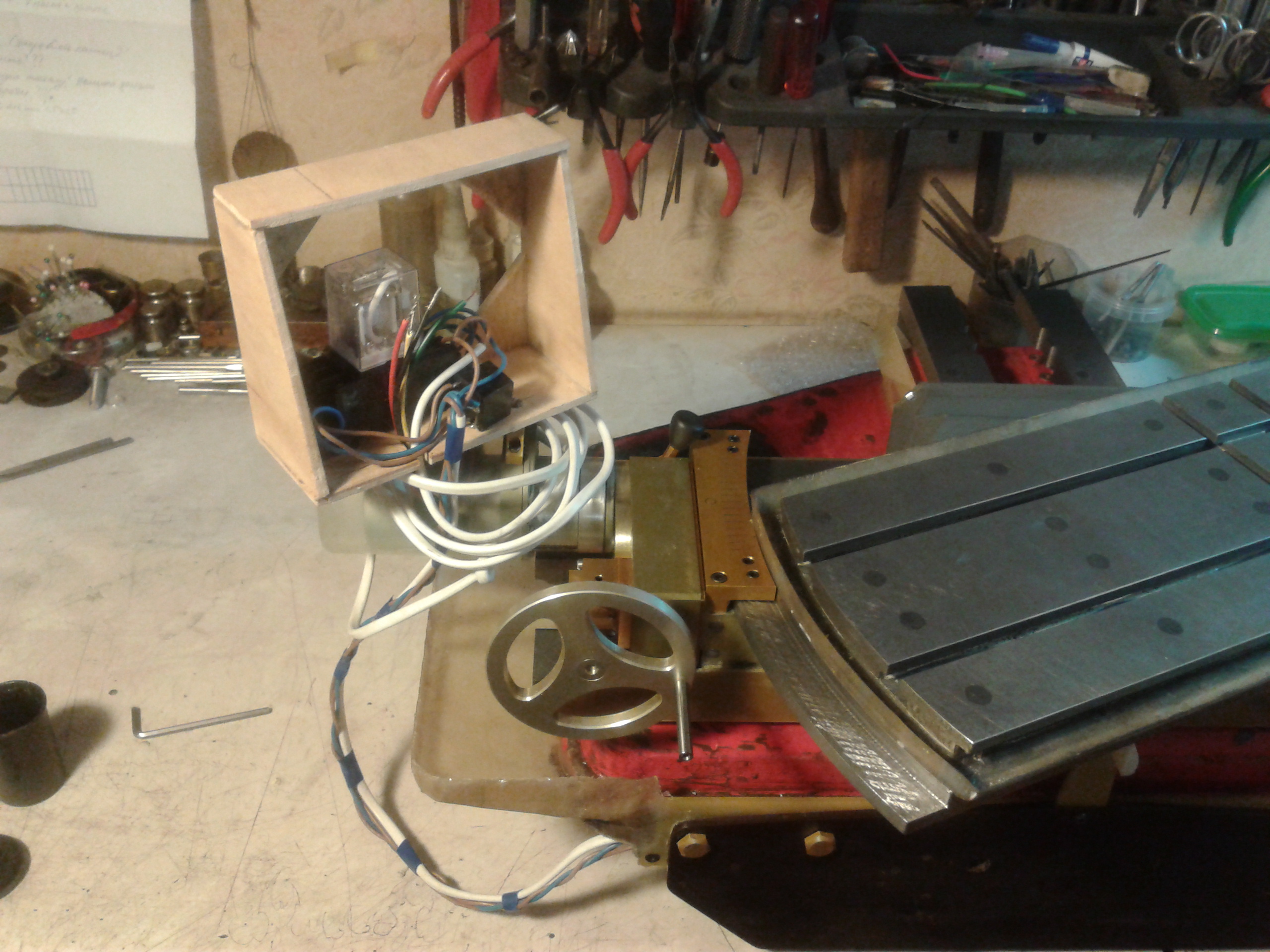

Продолжаем пока по мелочи....склеил ванночку стола под сож и макет шита управления :hehehe: :hehehe: :hehehe: .
Не хватает двух лам и диодов :lol: На неделе соревнования,так что новостей по станку не будет. Всем удачи.

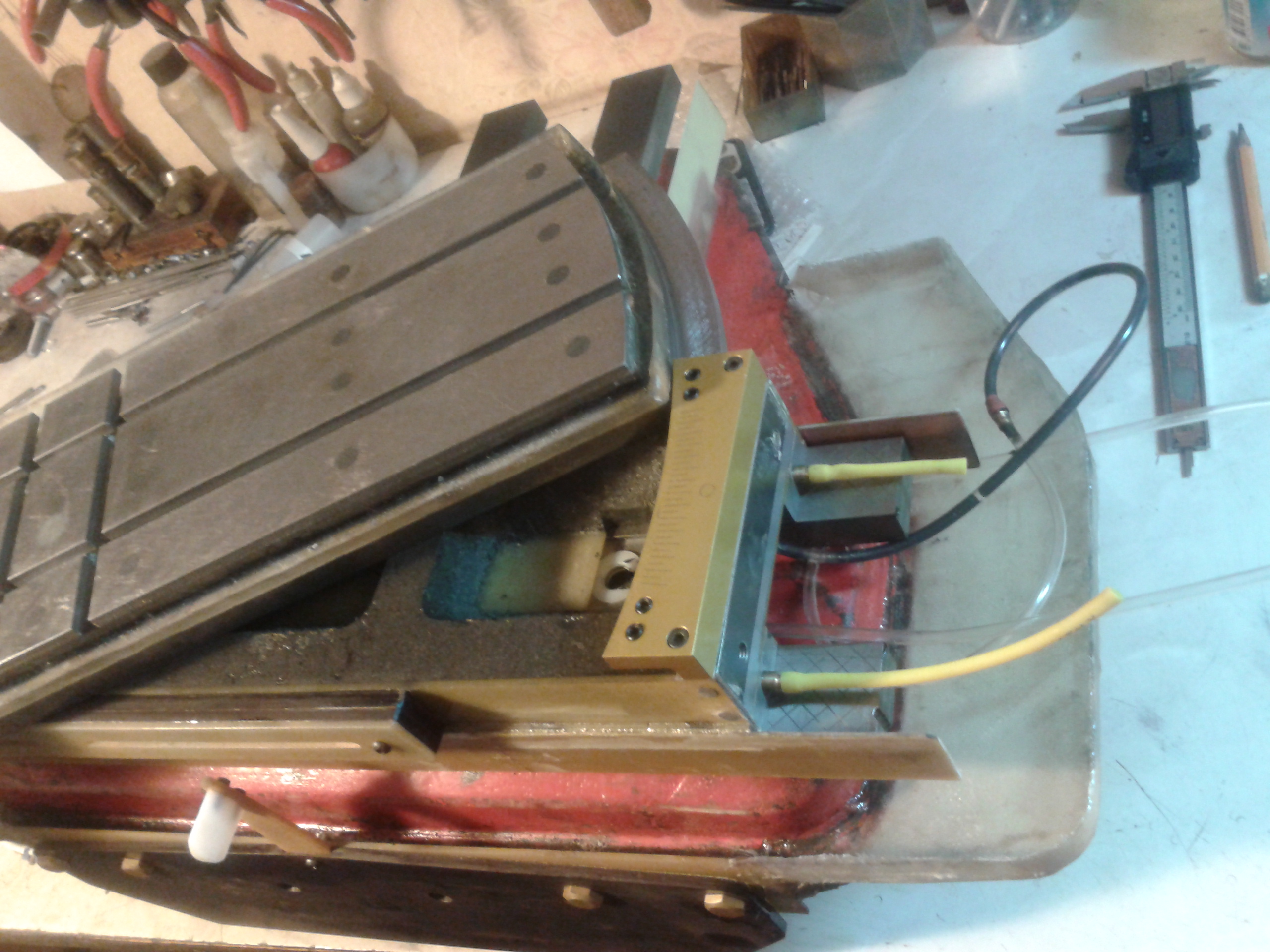

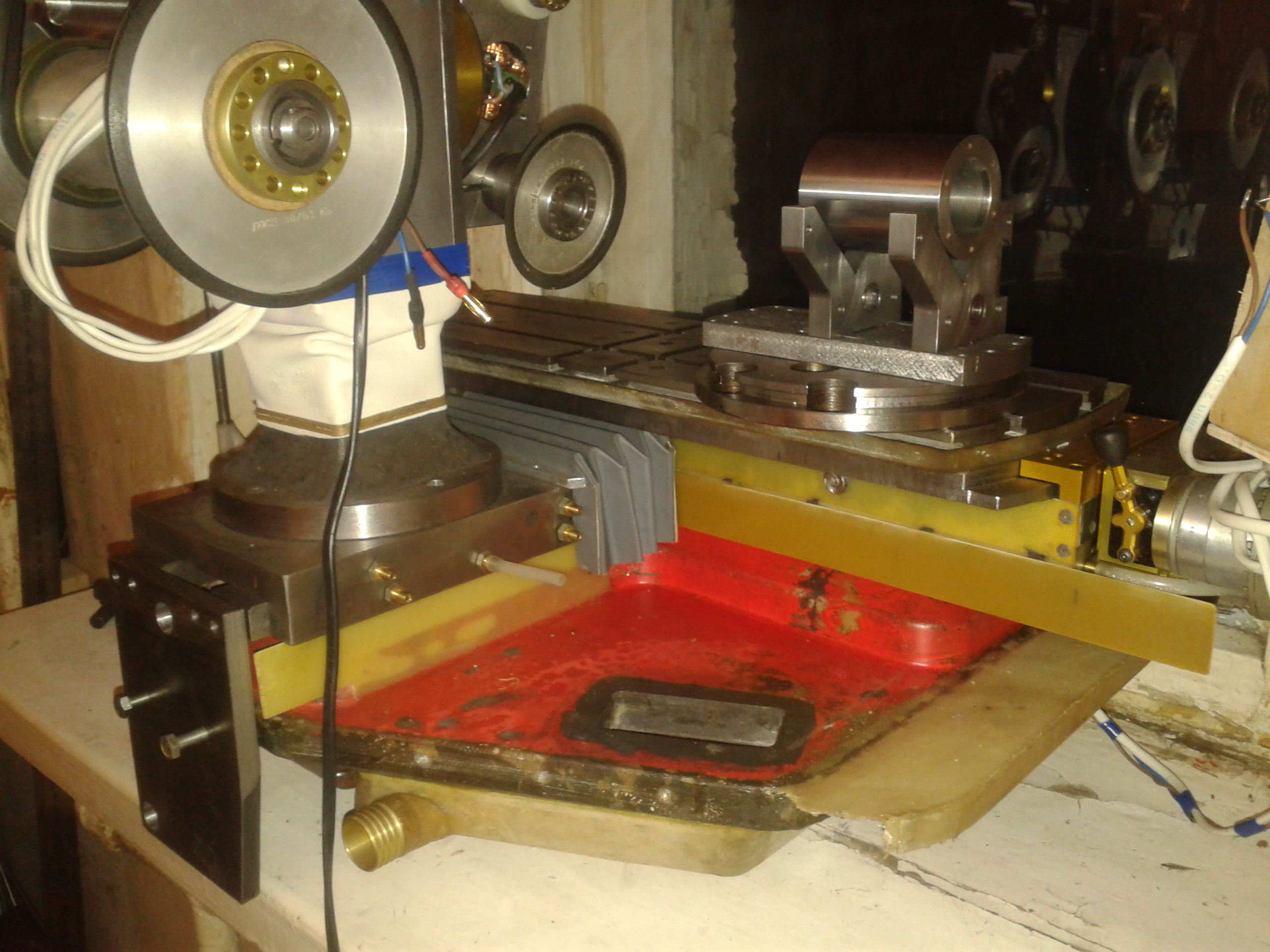

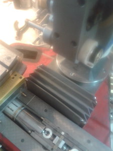

Устанавливаю защиту на поперечку,потом будет поздно)). К поперечной каретке крепится жёстко,другой конец накидывается на вклеенную планку.
На продольную осталось приклеить щитки и с маслом погонять , да и забыть про неё :D

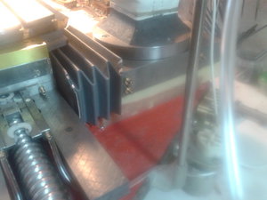

Уже виден свет в конце тунеля)).Масло по трубкам пустил,по бокам с направляющих стекает чуточку и хорошо-будет промываться.
Защита как видите в виде щитков (на пром станках наших так же).Для сож корыто начал клеить..нормуль идет процесс.
Теперь нужно придумать как организовать поперечную подачу (очень хочется пару микрон на диаметр подавать :thinking: ).
Ну, а список дел не кончается :pssdoff: Сегодня включал шпиндель погрызть торец твердосплавной фрезы на 12 мм - очень понравилось,
правда тарелку алмазную нужно искать двухстороннюю.

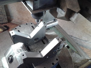

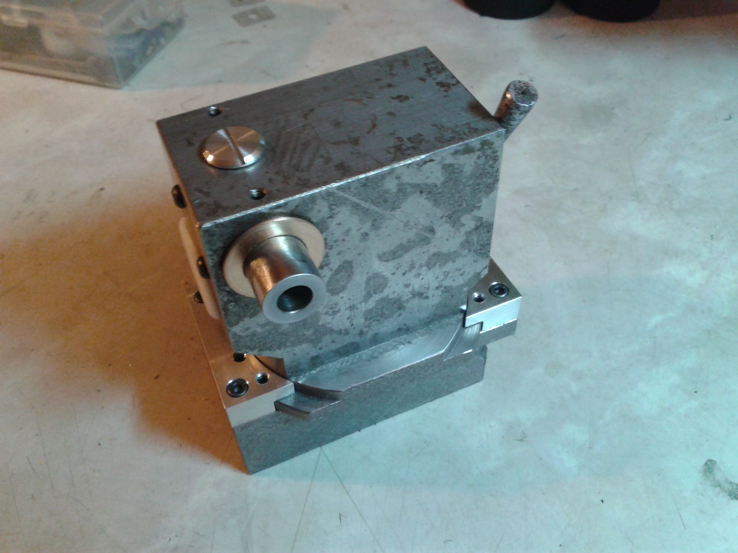

правил призму передней бабки (8143 просмотра) <a class='original' href='./download/file.php?id=168038&mode=view' target=_blank>Загрузить оригинал (1.42 МБ)</a>

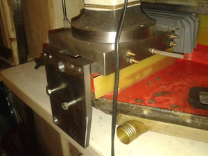

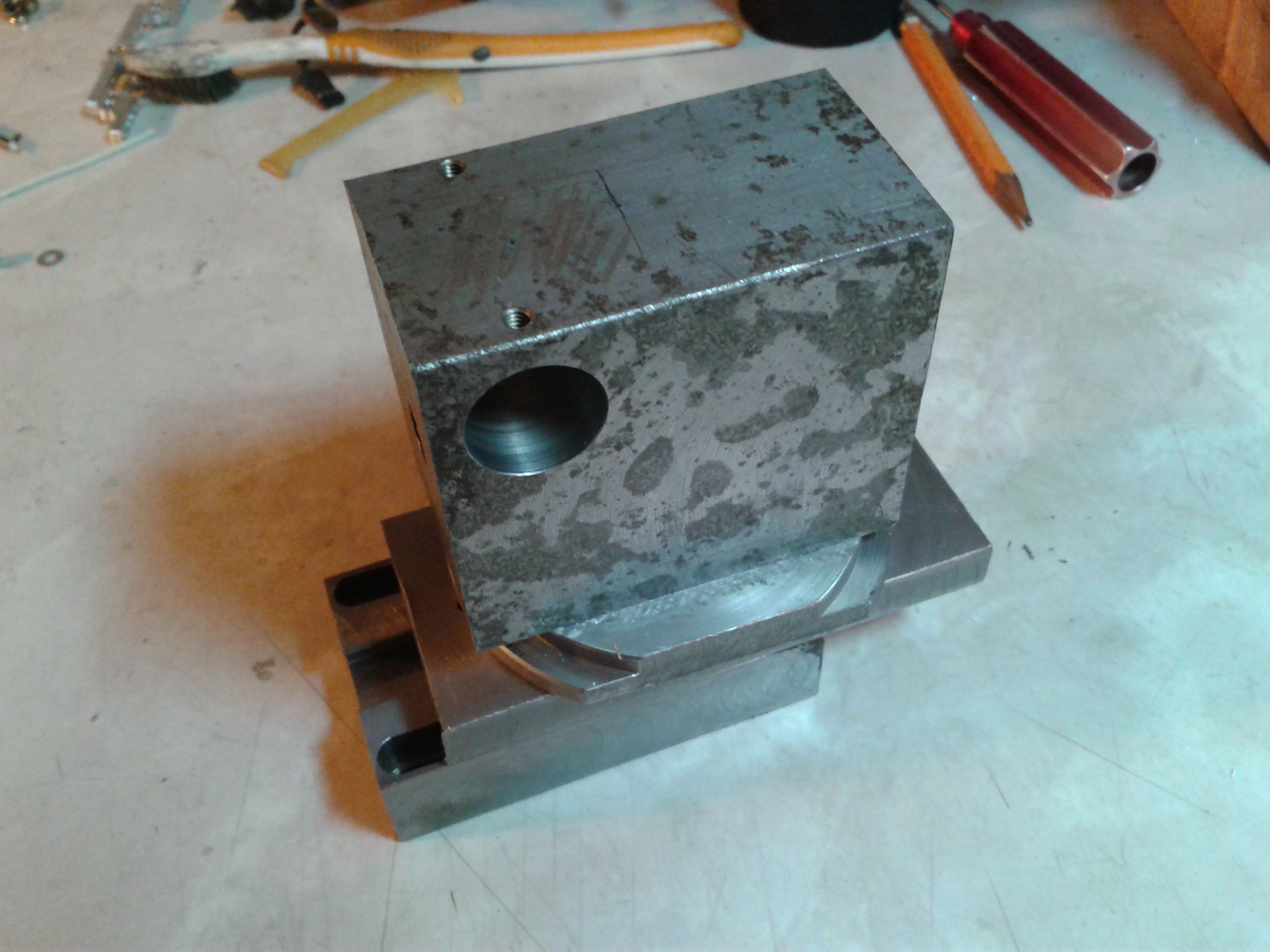

железка на привод поперечной подачи (8143 просмотра) <a class='original' href='./download/file.php?id=168041&mode=view' target=_blank>Загрузить оригинал (1.18 МБ)</a>

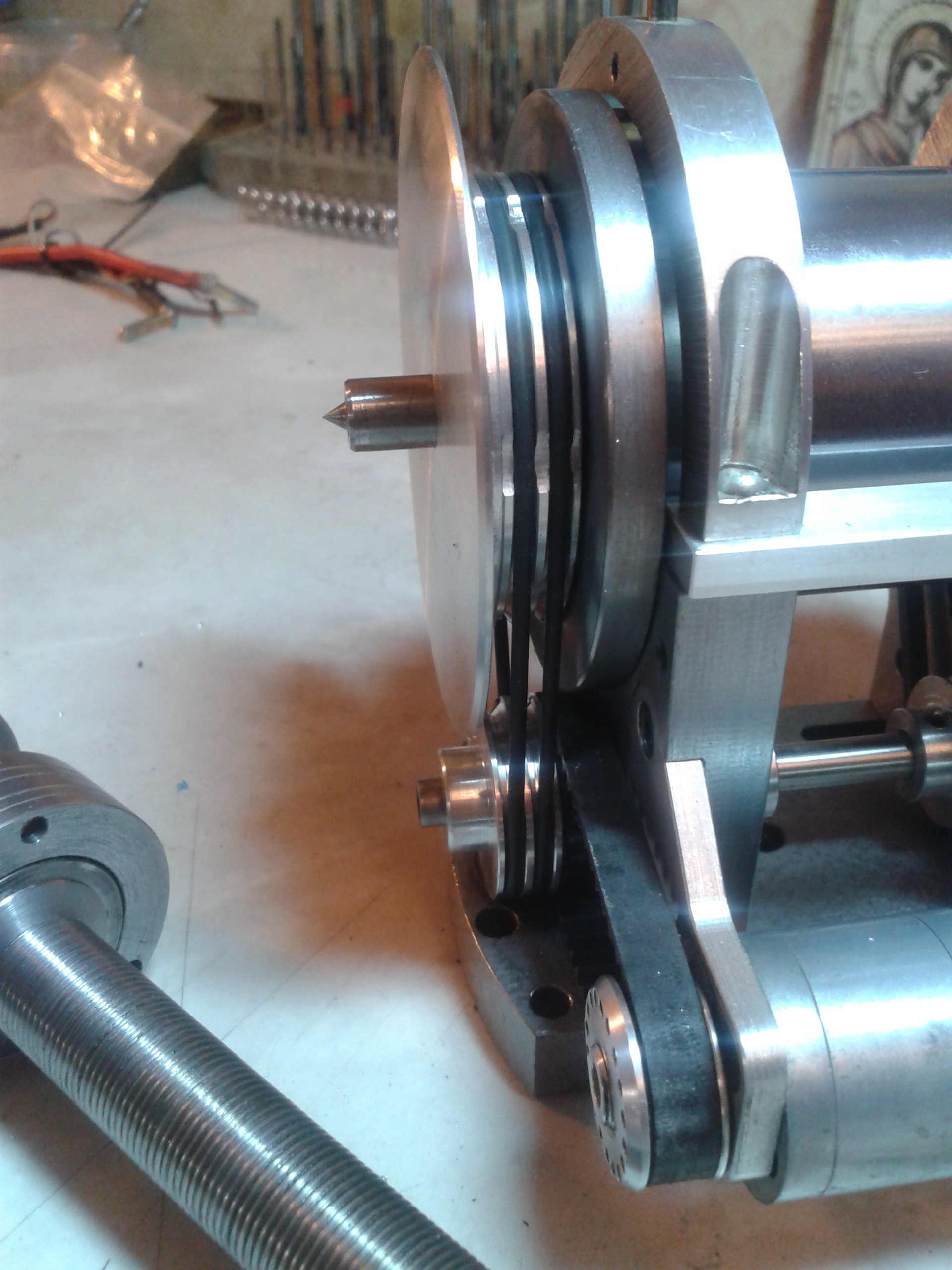

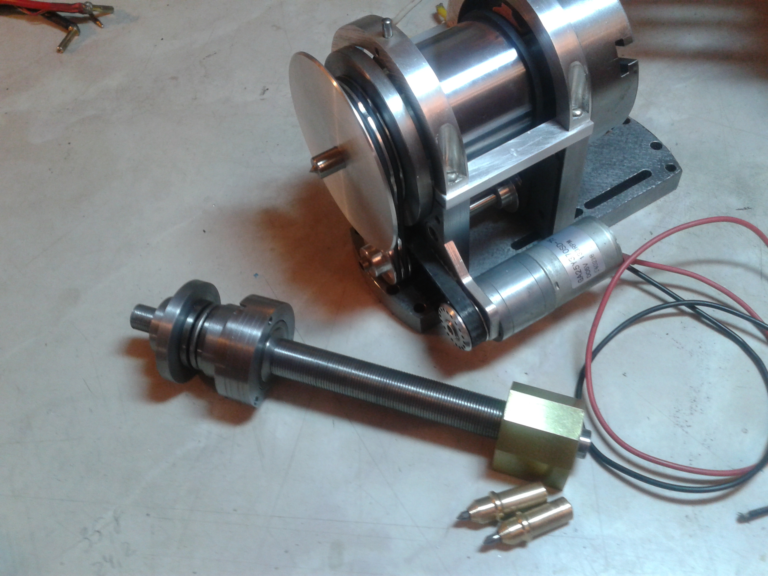

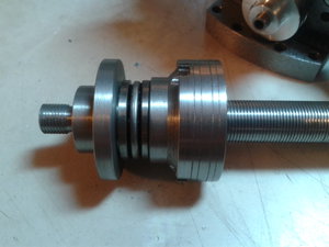

Центра (заготовки) и ролики привода поводка готовы, так же созиднул винт поперечки и опору. Два радиальных и два упорных подша.
Люфт буду устранять при помощи груза ( постоянный массовый преднатяг). В этом станке это не вред,да и на пром шлиф станках некоторых моделей есть .
Гайка ,которая не пошла на учебном пособии ,чудесным образом подошла с приводному винту. На этот раз винт из штока аморта ,цементированный на мм в глубину
и проблем с быстрым износом винтовой роликовой передачи не будет. Люфт изначально есть ,померю когда соберу ось.
