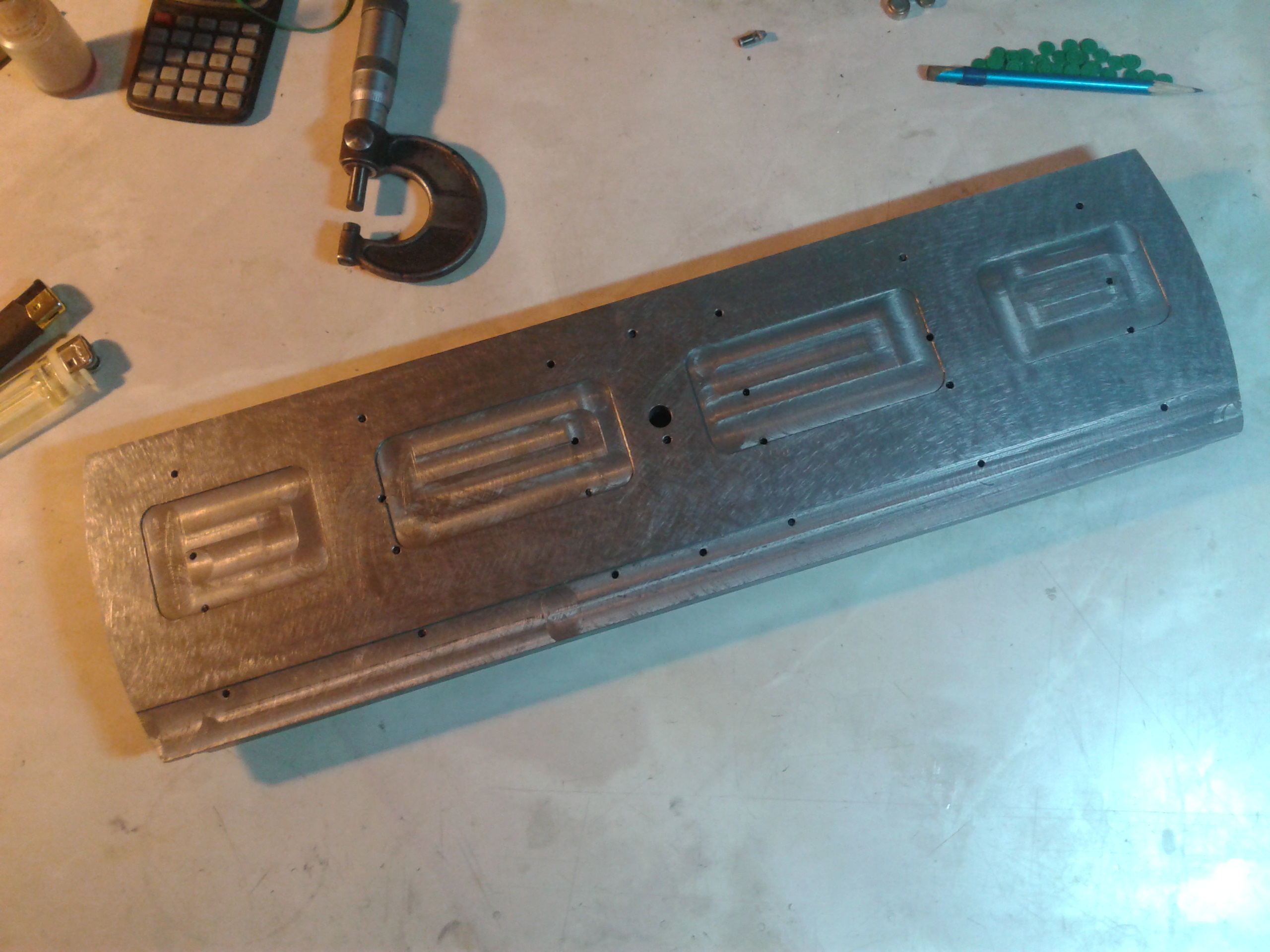

Плита на стол уже дома,осталось погрызть её шу-шуть и в печку...и прошлифовать :good:
Фото-0609.jpg (10714 просмотров) <a class='original' href='./download/file.php?id=160907&mode=view' target=_blank>Загрузить оригинал (1.12 МБ)</a>
Фото-0610.jpg (10714 просмотров) <a class='original' href='./download/file.php?id=160908&mode=view' target=_blank>Загрузить оригинал (1.09 МБ)</a>

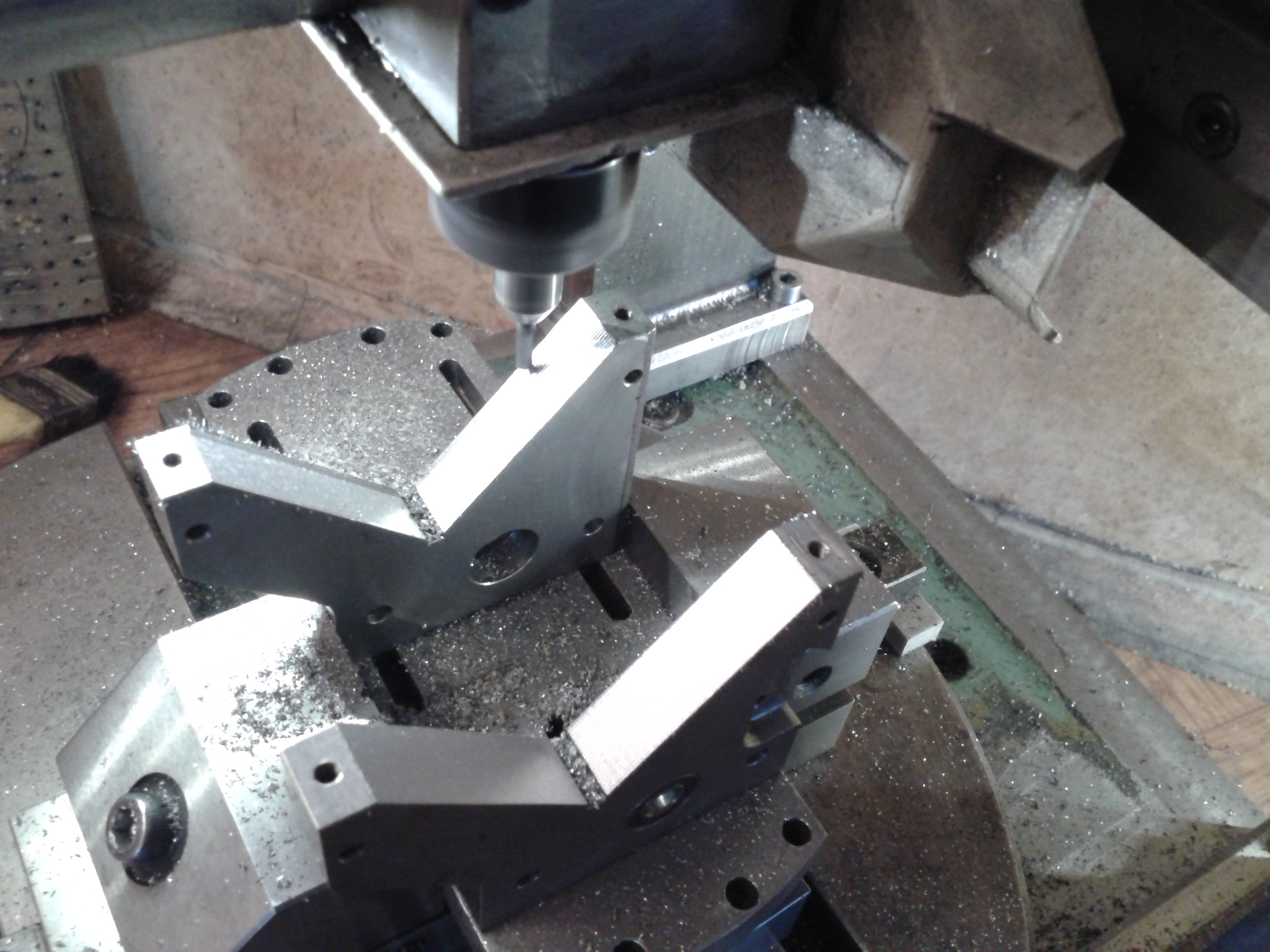

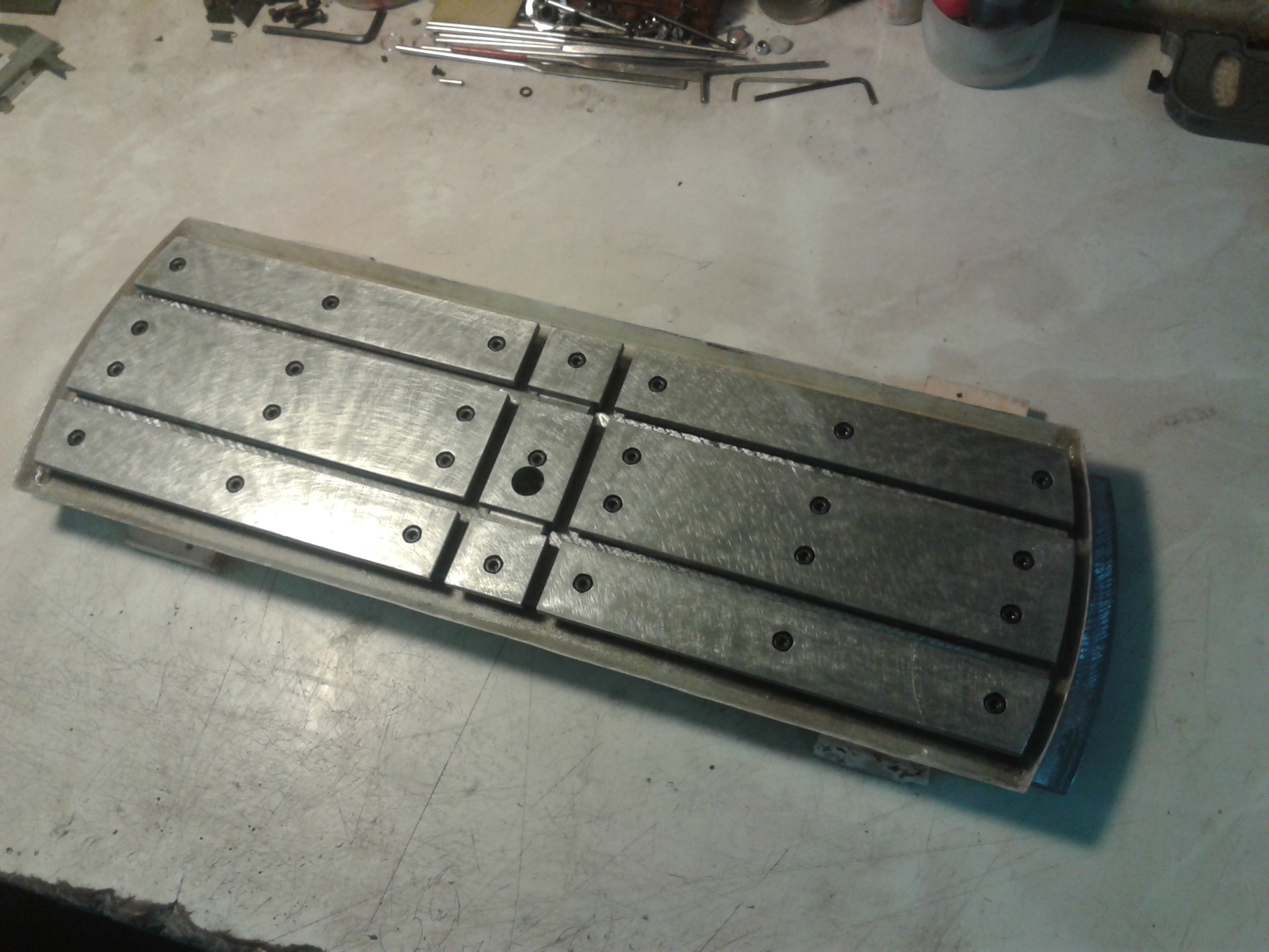

Наконец то добрались ручки до стола..процесс идёт. Фрезерну на днях под "ти" паз обнижения в железках и свинчу эти художества на винтах. Потом за плоскости подумкаем. Парни в серёдке нужно ли железку вставить или пусть так с дыркой :thinking:
Фото-0656.jpg (10487 просмотров) <a class='original' href='./download/file.php?id=164386&mode=view' target=_blank>Загрузить оригинал (1.07 МБ)</a>
Фото-0657.jpg (10487 просмотров) <a class='original' href='./download/file.php?id=164387&mode=view' target=_blank>Загрузить оригинал (1.15 МБ)</a>
Фото-0658.jpg (10487 просмотров) <a class='original' href='./download/file.php?id=164388&mode=view' target=_blank>Загрузить оригинал (1.13 МБ)</a>

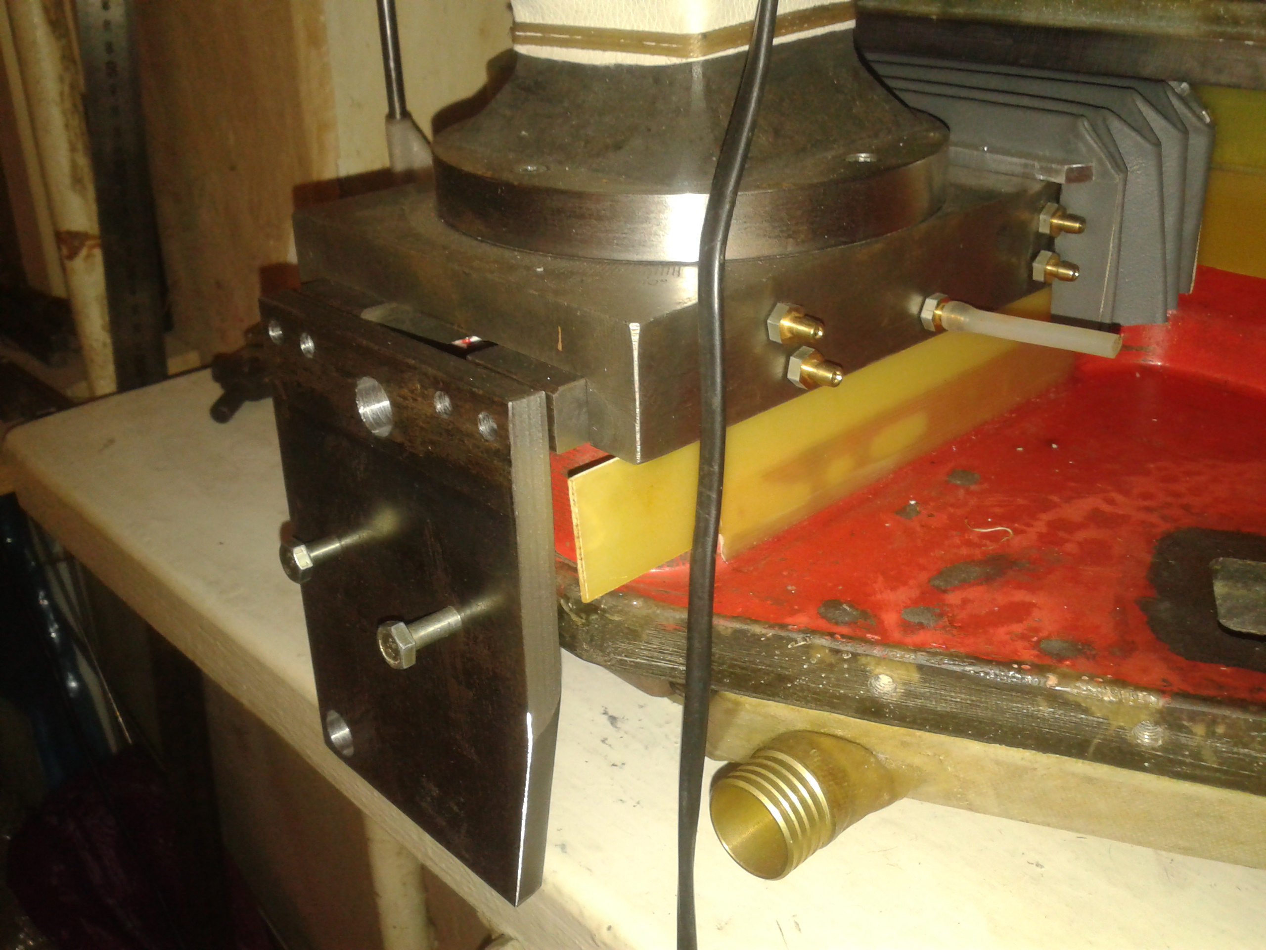

Устанавливаю защиту на поперечку,потом будет поздно)). К поперечной каретке крепится жёстко,другой конец накидывается на вклеенную планку.
На продольную осталось приклеить щитки и с маслом погонять , да и забыть про неё :D
Фото-0700.jpg (9404 просмотра) <a class='original' href='./download/file.php?id=166444&mode=view' target=_blank>Загрузить оригинал (838.35 КБ)</a>
Фото-0701.jpg (9404 просмотра) <a class='original' href='./download/file.php?id=166445&mode=view' target=_blank>Загрузить оригинал (957.74 КБ)</a>

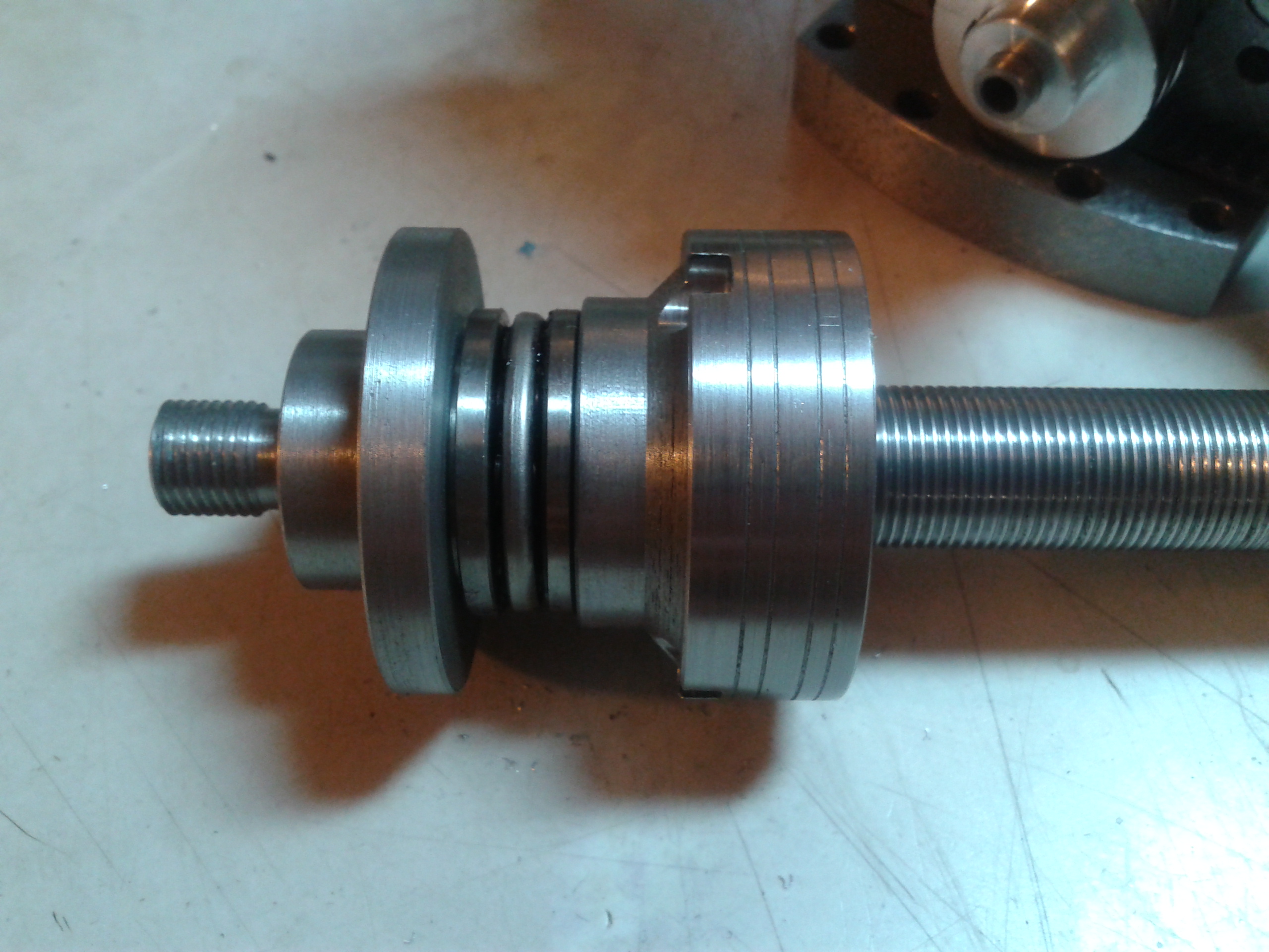

Центра (заготовки) и ролики привода поводка готовы, так же созиднул винт поперечки и опору. Два радиальных и два упорных подша.
Люфт буду устранять при помощи груза ( постоянный массовый преднатяг). В этом станке это не вред,да и на пром шлиф станках некоторых моделей есть .
Гайка ,которая не пошла на учебном пособии ,чудесным образом подошла с приводному винту. На этот раз винт из штока аморта ,цементированный на мм в глубину
и проблем с быстрым износом винтовой роликовой передачи не будет. Люфт изначально есть ,померю когда соберу ось.
Фото-0751.jpg (7124 просмотра) <a class='original' href='./download/file.php?id=168942&mode=view' target=_blank>Загрузить оригинал (1.13 МБ)</a>
Фото-0752.jpg (7124 просмотра) <a class='original' href='./download/file.php?id=168943&mode=view' target=_blank>Загрузить оригинал (1.01 МБ)</a>
Фото-0753.jpg (7124 просмотра) <a class='original' href='./download/file.php?id=168944&mode=view' target=_blank>Загрузить оригинал (1.04 МБ)</a>
