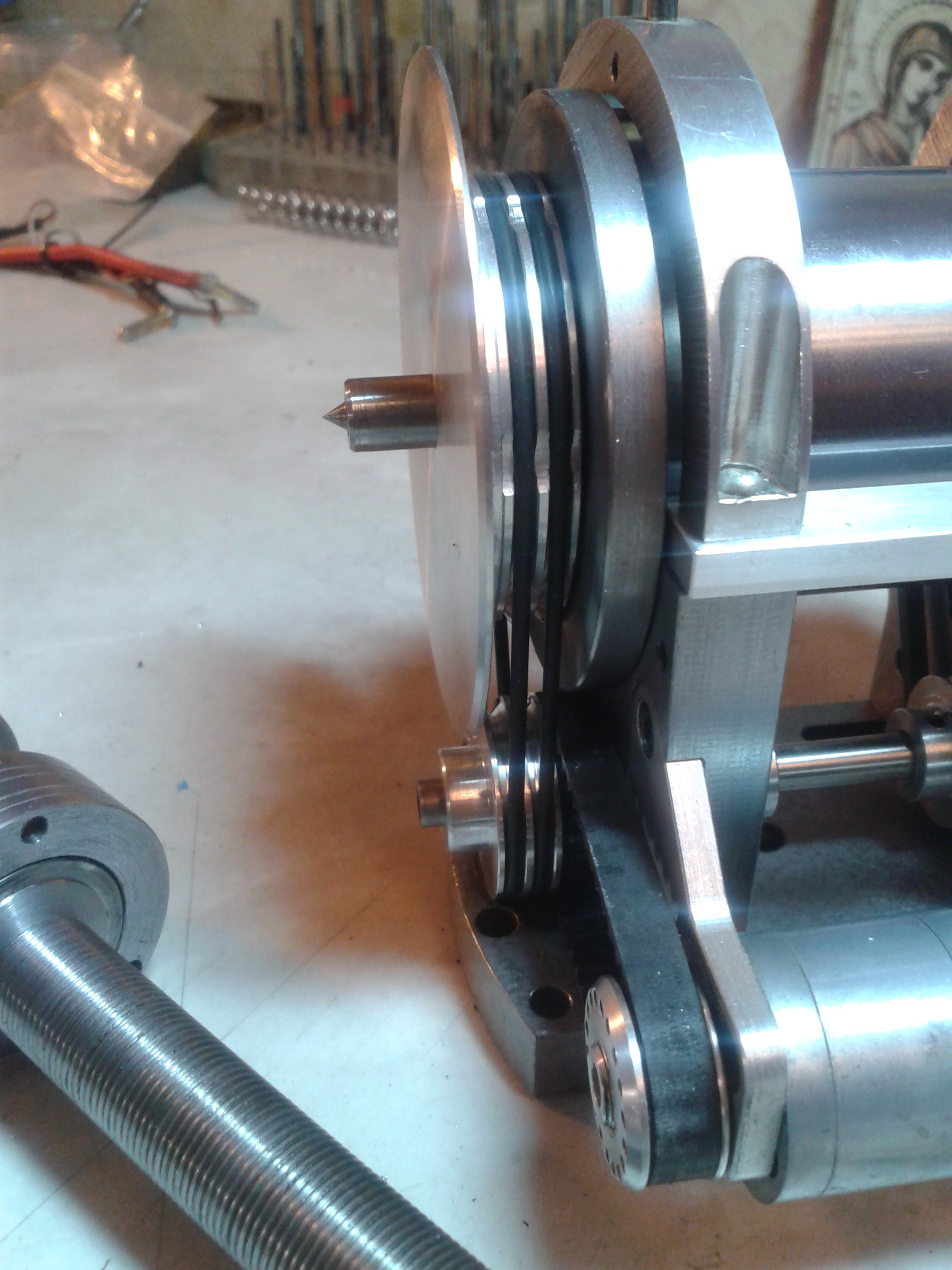

Chili
Сообщения: 1222
Репутация: 1074
Откуда: Таганрог
Re: Маленький шлифовальный из полимергранита
Сообщение Chili »
Центра (заготовки) и ролики привода поводка готовы, так же созиднул винт поперечки и опору. Два радиальных и два упорных подша.
Люфт буду устранять при помощи груза ( постоянный массовый преднатяг). В этом станке это не вред,да и на пром шлиф станках некоторых моделей есть .
Гайка ,которая не пошла на учебном пособии ,чудесным образом подошла с приводному винту. На этот раз винт из штока аморта ,цементированный на мм в глубину
и проблем с быстрым износом винтовой роликовой передачи не будет. Люфт изначально есть ,померю когда соберу ось.
Фото-0751.jpg (7122 просмотра) <a class='original' href='./download/file.php?id=168942&mode=view' target=_blank>Загрузить оригинал (1.13 МБ)</a>
Фото-0752.jpg (7122 просмотра) <a class='original' href='./download/file.php?id=168943&mode=view' target=_blank>Загрузить оригинал (1.01 МБ)</a>
