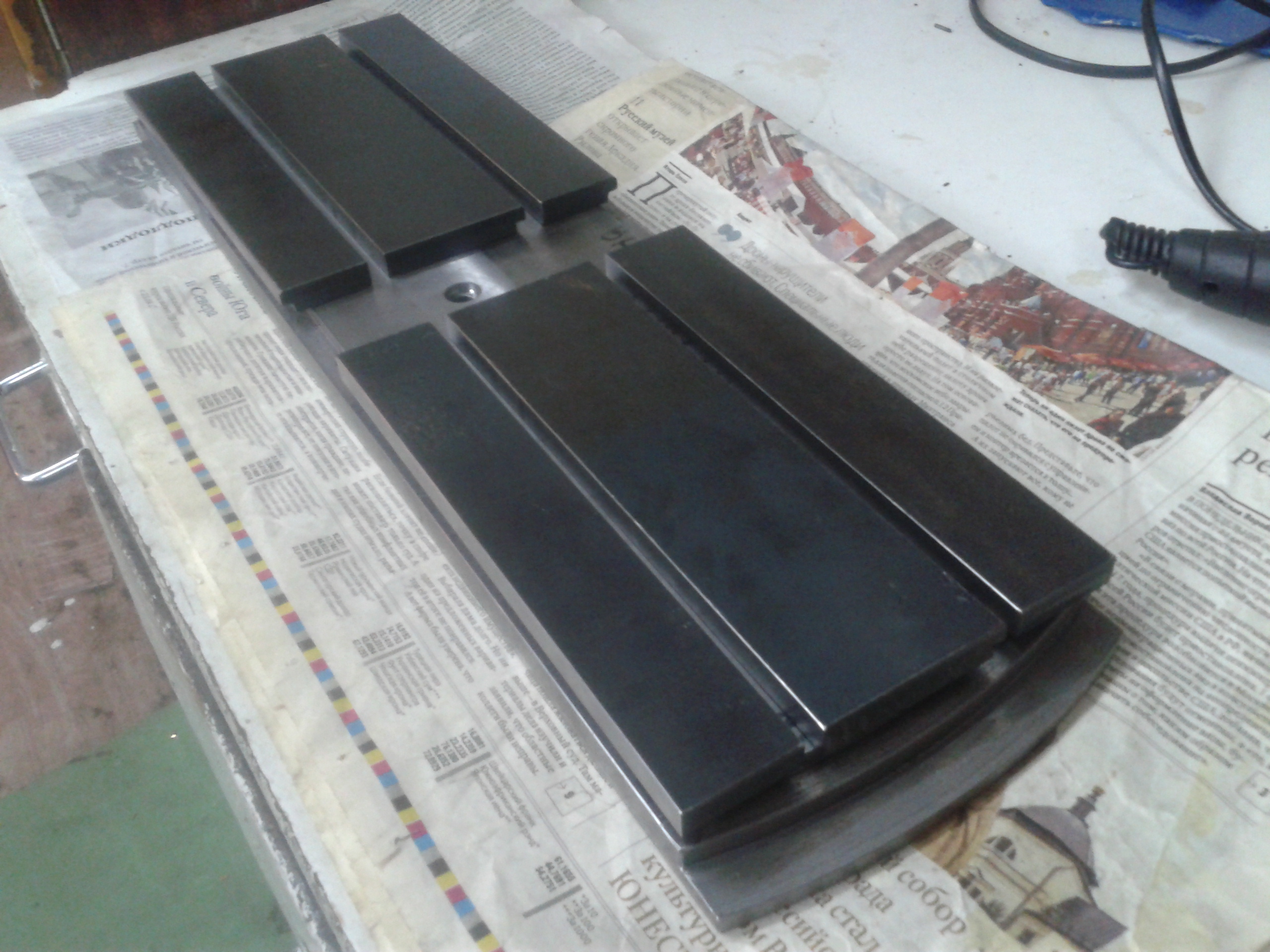

Плита на стол уже дома,осталось погрызть её шу-шуть и в печку...и прошлифовать :good:
Фото-0609.jpg (10439 просмотров) <a class='original' href='./download/file.php?id=160907&mode=view' target=_blank>Загрузить оригинал (1.12 МБ)</a>
Фото-0610.jpg (10439 просмотров) <a class='original' href='./download/file.php?id=160908&mode=view' target=_blank>Загрузить оригинал (1.09 МБ)</a>

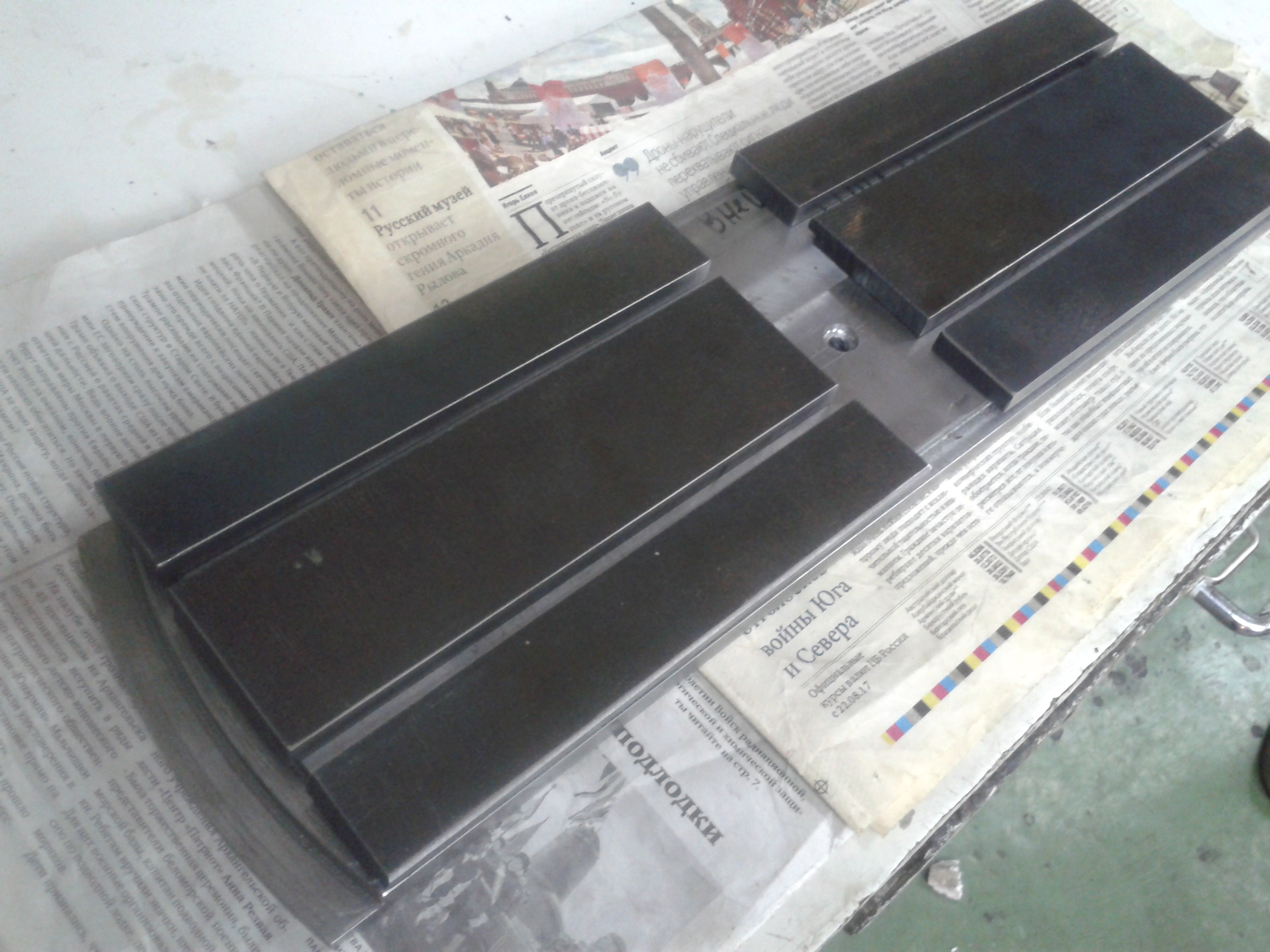

Наконец то добрались ручки до стола..процесс идёт. Фрезерну на днях под "ти" паз обнижения в железках и свинчу эти художества на винтах. Потом за плоскости подумкаем. Парни в серёдке нужно ли железку вставить или пусть так с дыркой :thinking:

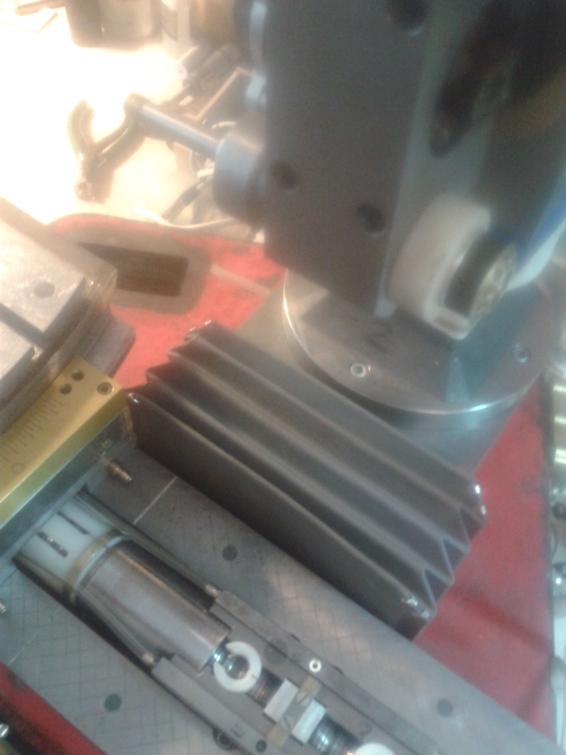

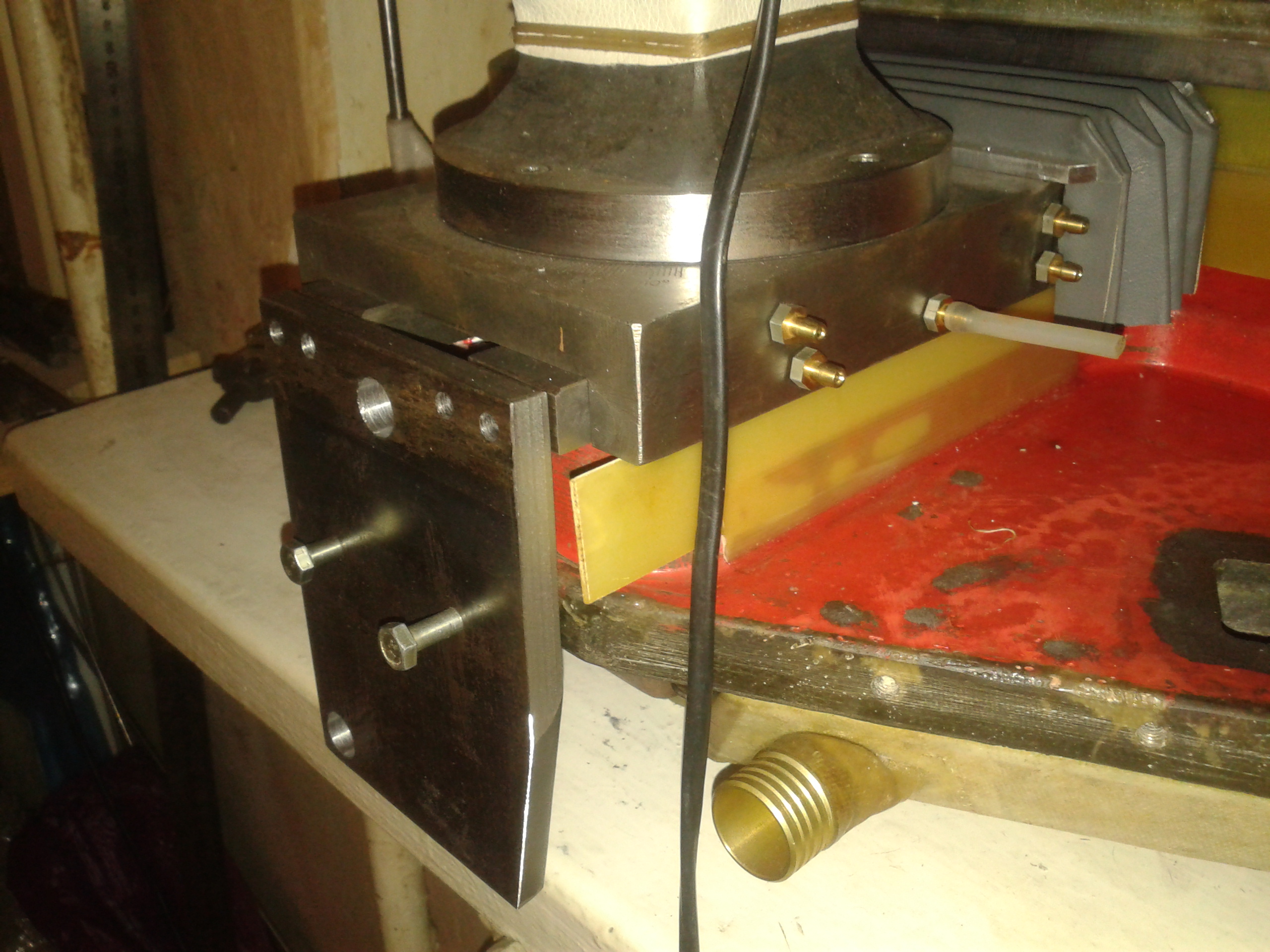

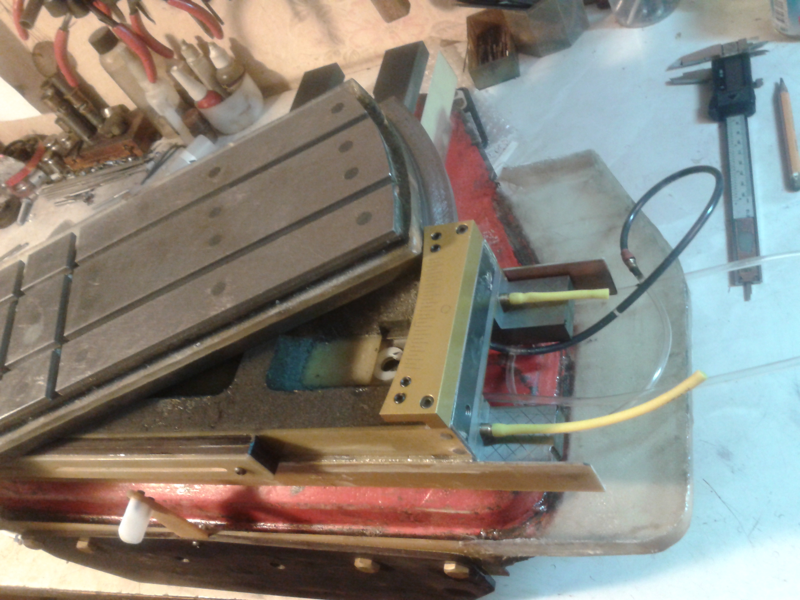

Устанавливаю защиту на поперечку,потом будет поздно)). К поперечной каретке крепится жёстко,другой конец накидывается на вклеенную планку.
На продольную осталось приклеить щитки и с маслом погонять , да и забыть про неё :D
Фото-0700.jpg (9129 просмотров) <a class='original' href='./download/file.php?id=166444&mode=view' target=_blank>Загрузить оригинал (838.35 КБ)</a>
Фото-0701.jpg (9129 просмотров) <a class='original' href='./download/file.php?id=166445&mode=view' target=_blank>Загрузить оригинал (957.74 КБ)</a>

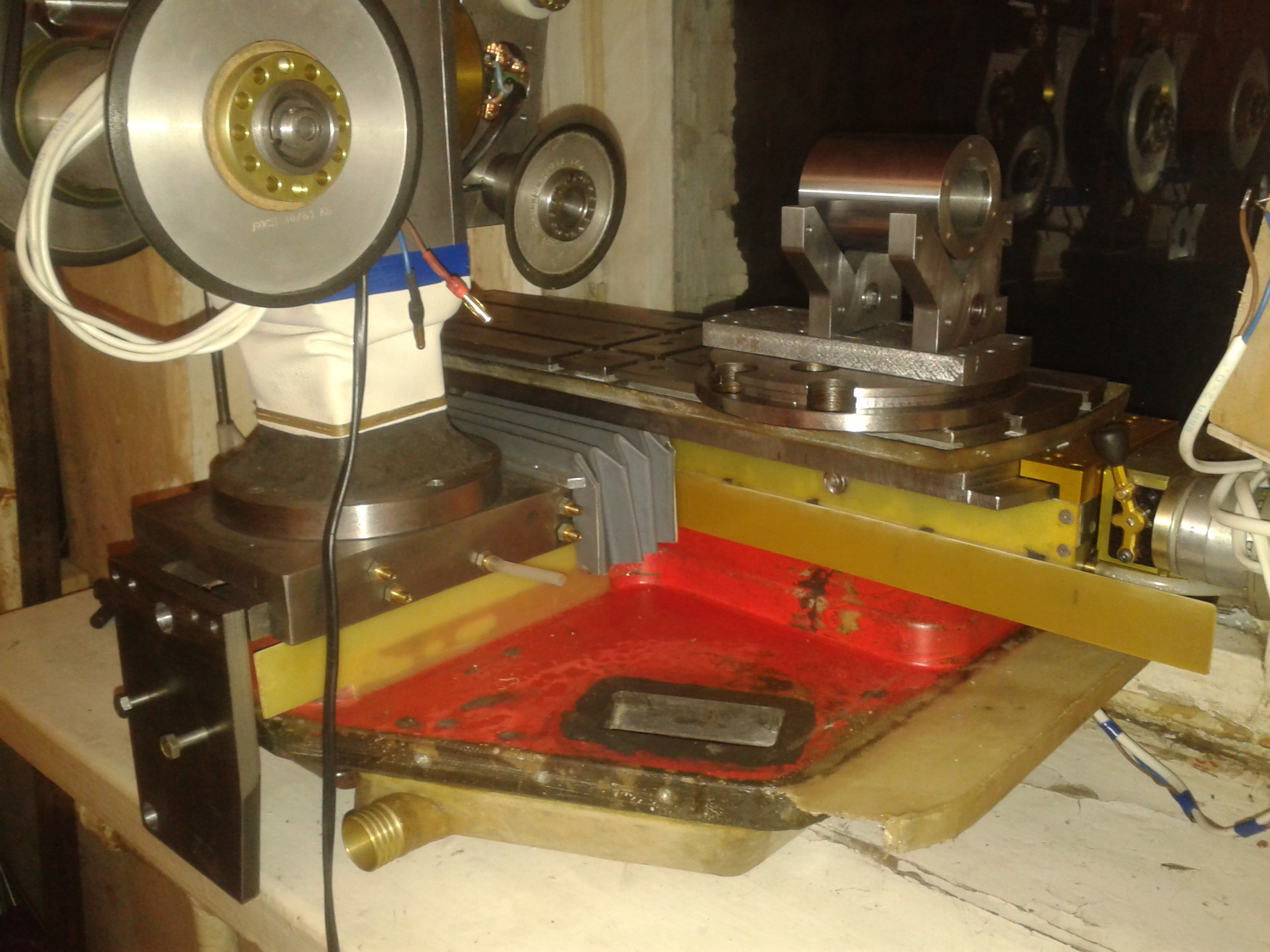

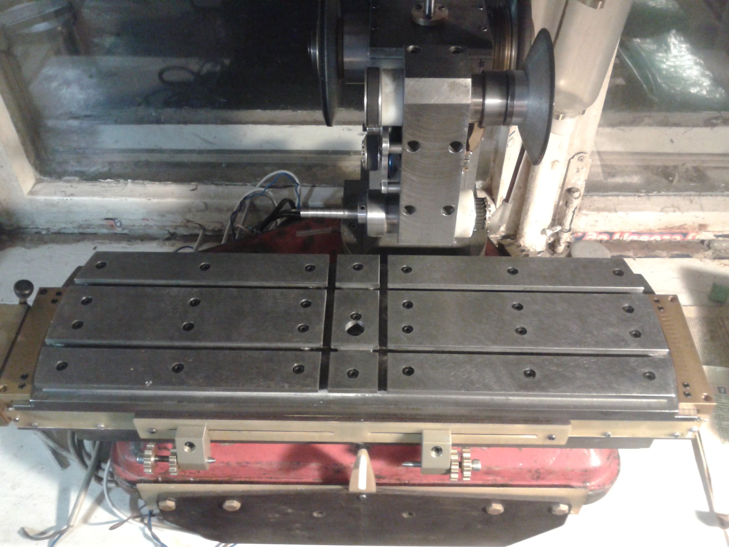

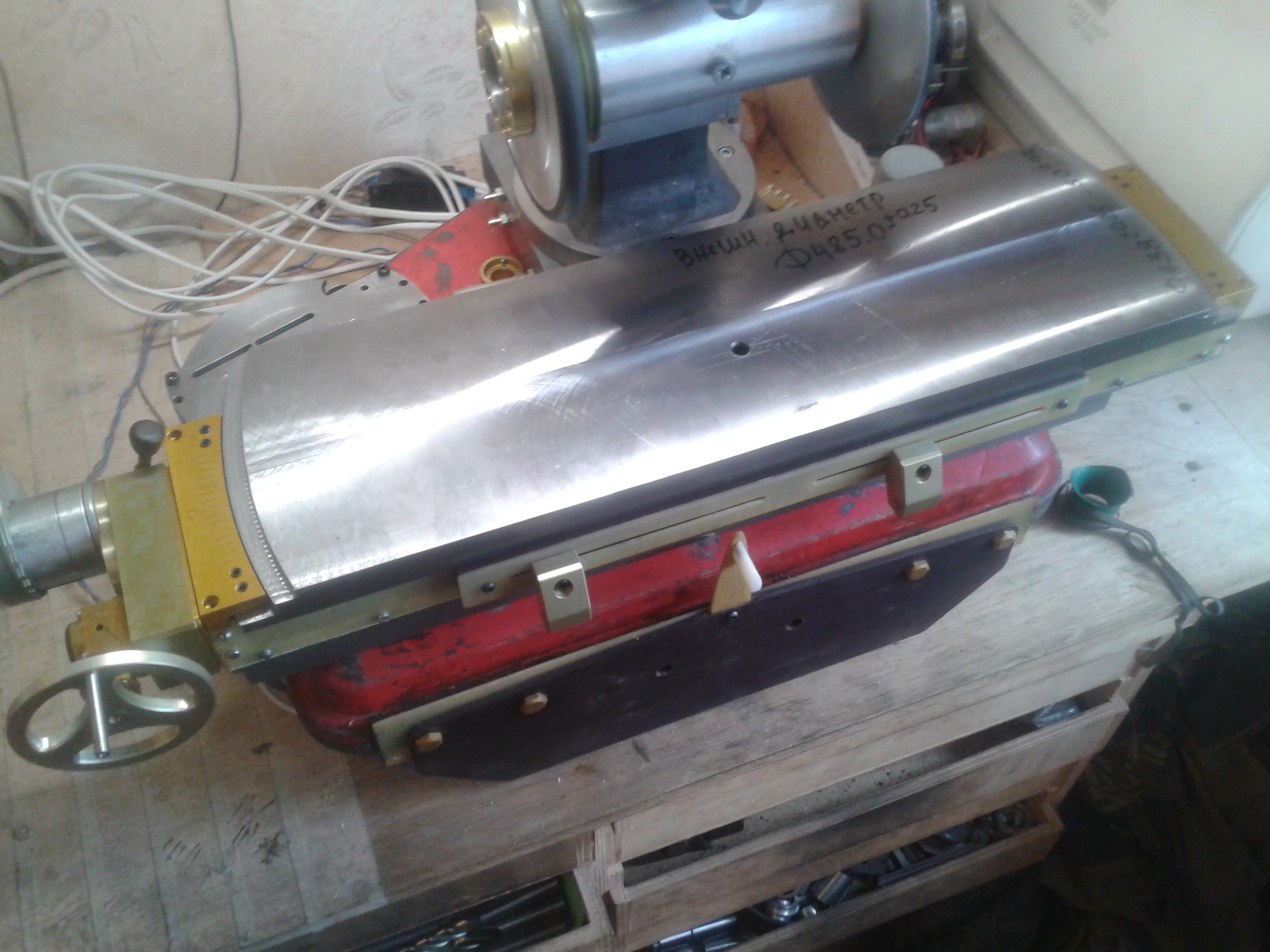

Уже виден свет в конце тунеля)).Масло по трубкам пустил,по бокам с направляющих стекает чуточку и хорошо-будет промываться.
Защита как видите в виде щитков (на пром станках наших так же).Для сож корыто начал клеить..нормуль идет процесс.
Теперь нужно придумать как организовать поперечную подачу (очень хочется пару микрон на диаметр подавать :thinking: ).
Ну, а список дел не кончается :pssdoff: Сегодня включал шпиндель погрызть торец твердосплавной фрезы на 12 мм - очень понравилось,
правда тарелку алмазную нужно искать двухстороннюю.
Фото-0715.jpg (8860 просмотров) <a class='original' href='./download/file.php?id=166760&mode=view' target=_blank>Загрузить оригинал (1.18 МБ)</a>
Фото-0717.jpg (8860 просмотров) <a class='original' href='./download/file.php?id=166761&mode=view' target=_blank>Загрузить оригинал (1.11 МБ)</a>
Фото-0716.jpg (8860 просмотров) <a class='original' href='./download/file.php?id=166762&mode=view' target=_blank>Загрузить оригинал (1.18 МБ)</a>

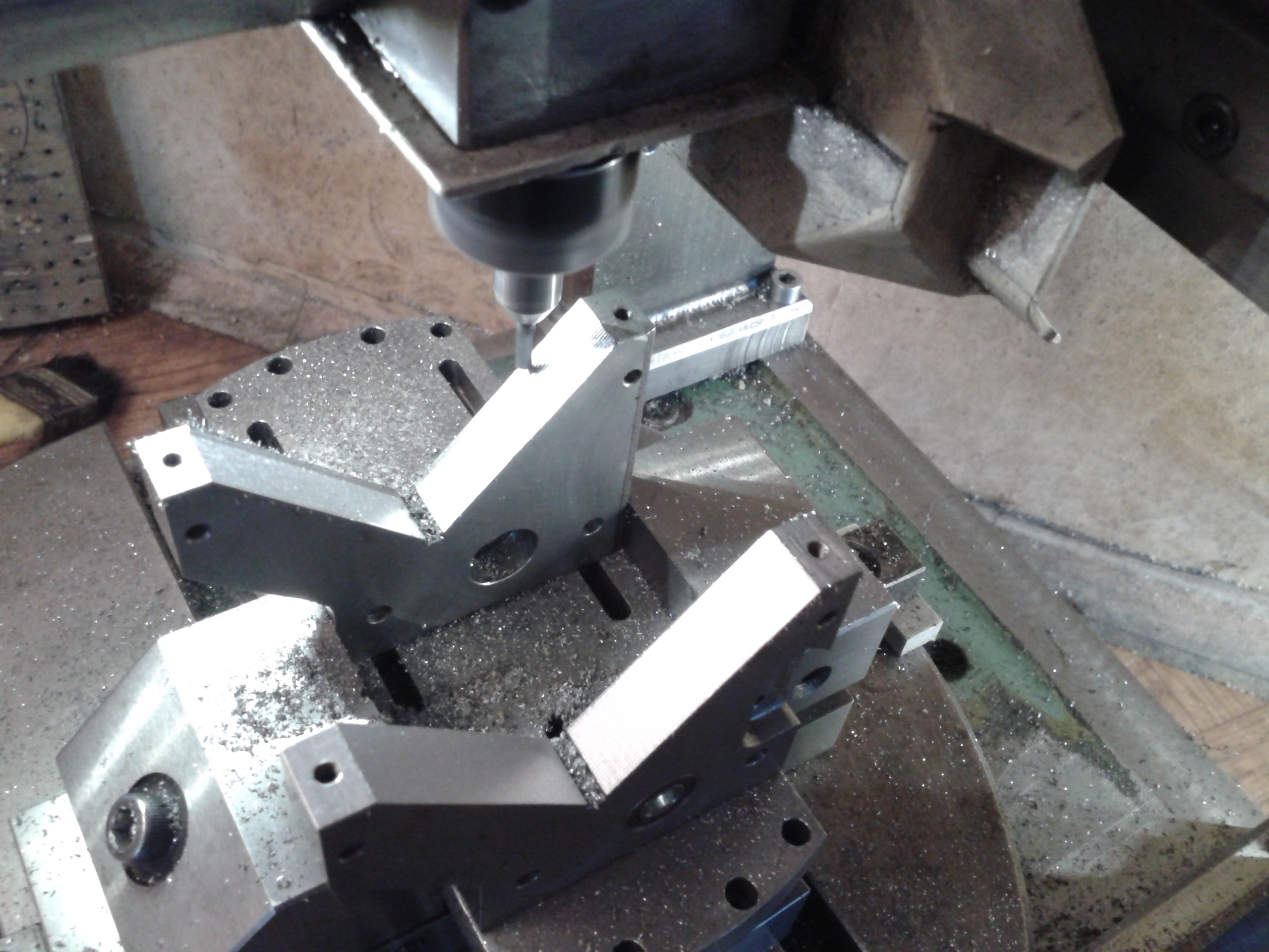

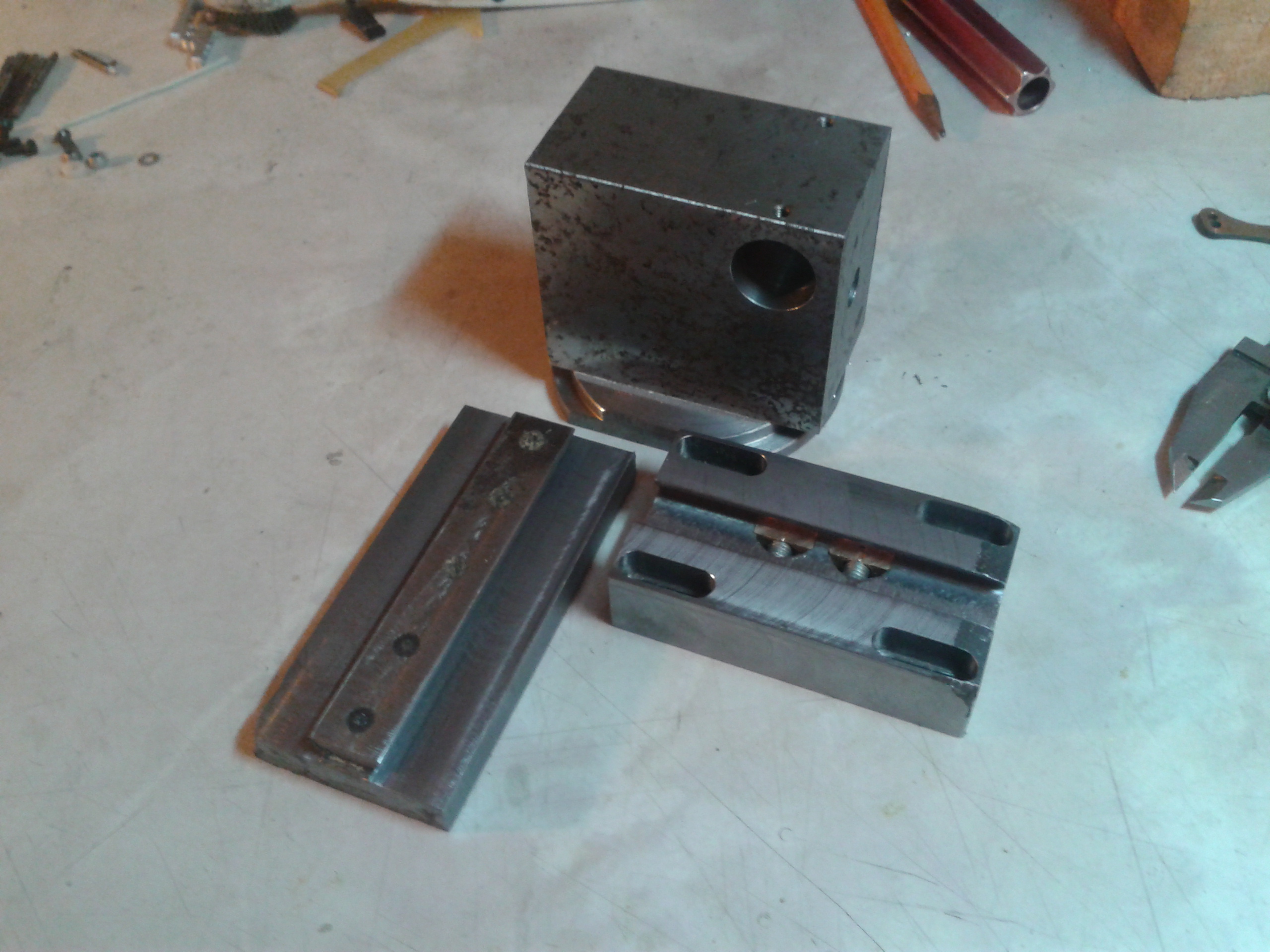

правил призму передней бабки (7825 просмотров) <a class='original' href='./download/file.php?id=168038&mode=view' target=_blank>Загрузить оригинал (1.42 МБ)</a>
она же (7825 просмотров) <a class='original' href='./download/file.php?id=168039&mode=view' target=_blank>Загрузить оригинал (1.02 МБ)</a>
она же
ночной Таганрог (7825 просмотров) <a class='original' href='./download/file.php?id=168040&mode=view' target=_blank>Загрузить оригинал (1.22 МБ)</a>
ночной Таганрог
железка на привод поперечной подачи (7825 просмотров) <a class='original' href='./download/file.php?id=168041&mode=view' target=_blank>Загрузить оригинал (1.18 МБ)</a>

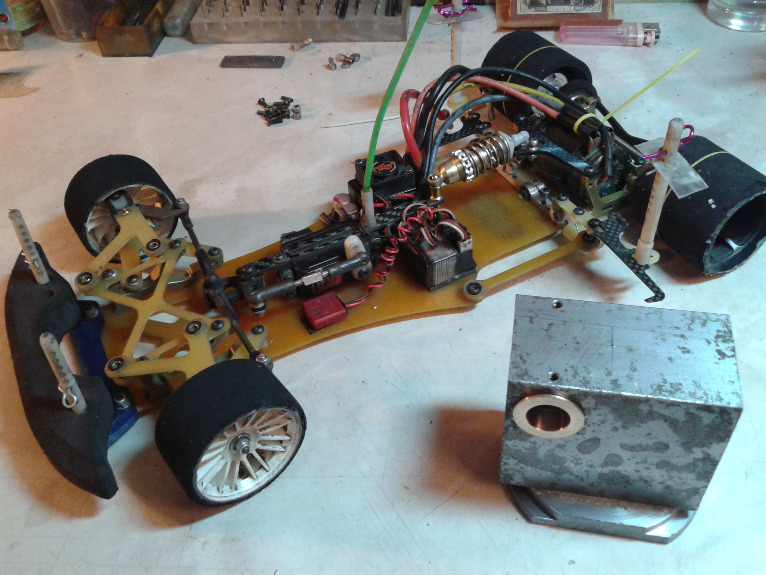

Пошла движуха с задней бабкой.....на неделе может ещё чё получится выложить.
Фото-0732.jpg (7657 просмотров) <a class='original' href='./download/file.php?id=168104&mode=view' target=_blank>Загрузить оригинал (1021.61 КБ)</a>
Фото-0734.jpg (7657 просмотров) <a class='original' href='./download/file.php?id=168105&mode=view' target=_blank>Загрузить оригинал (1.1 МБ)</a>

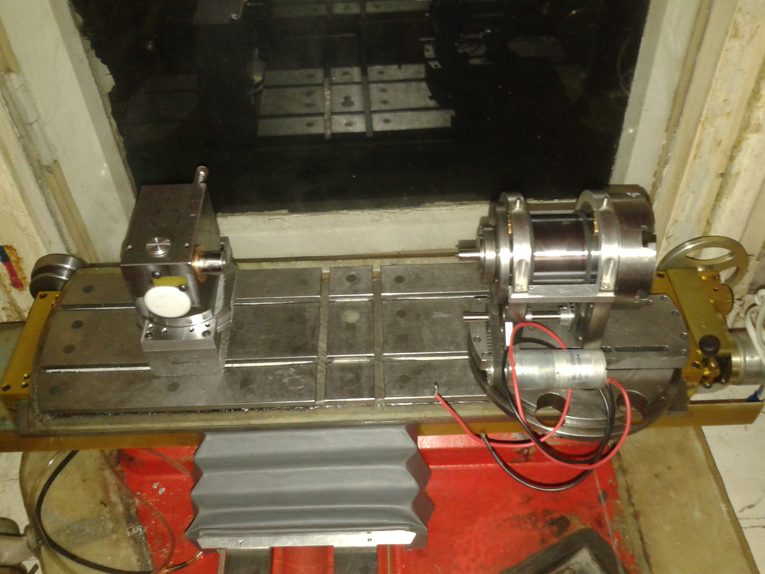

Уже завтулил...и заодно народу будет понятно ,зачем мне станки.
Фото-0738.jpg (7615 просмотров) <a class='original' href='./download/file.php?id=168110&mode=view' target=_blank>Загрузить оригинал (1.32 МБ)</a>

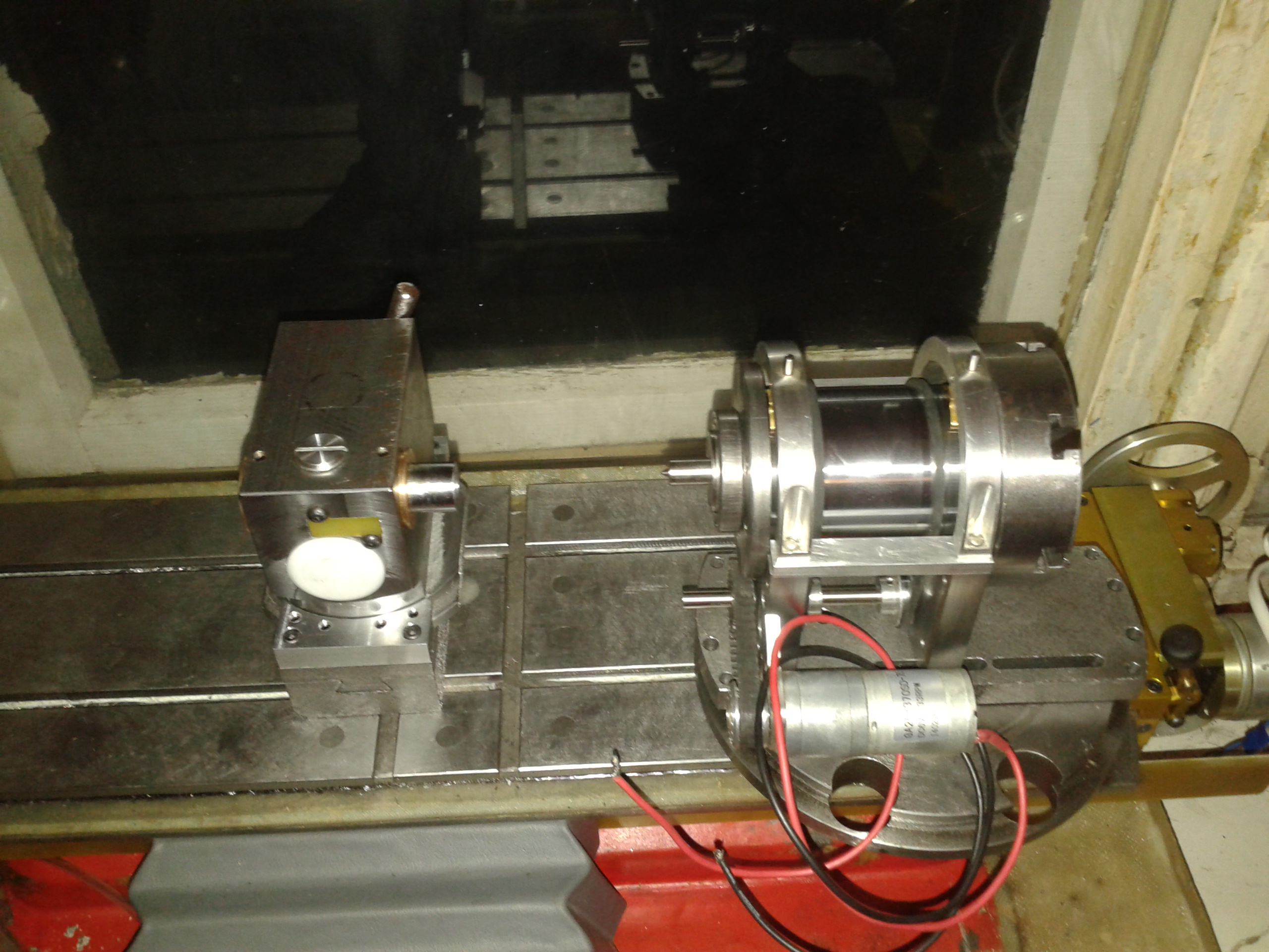

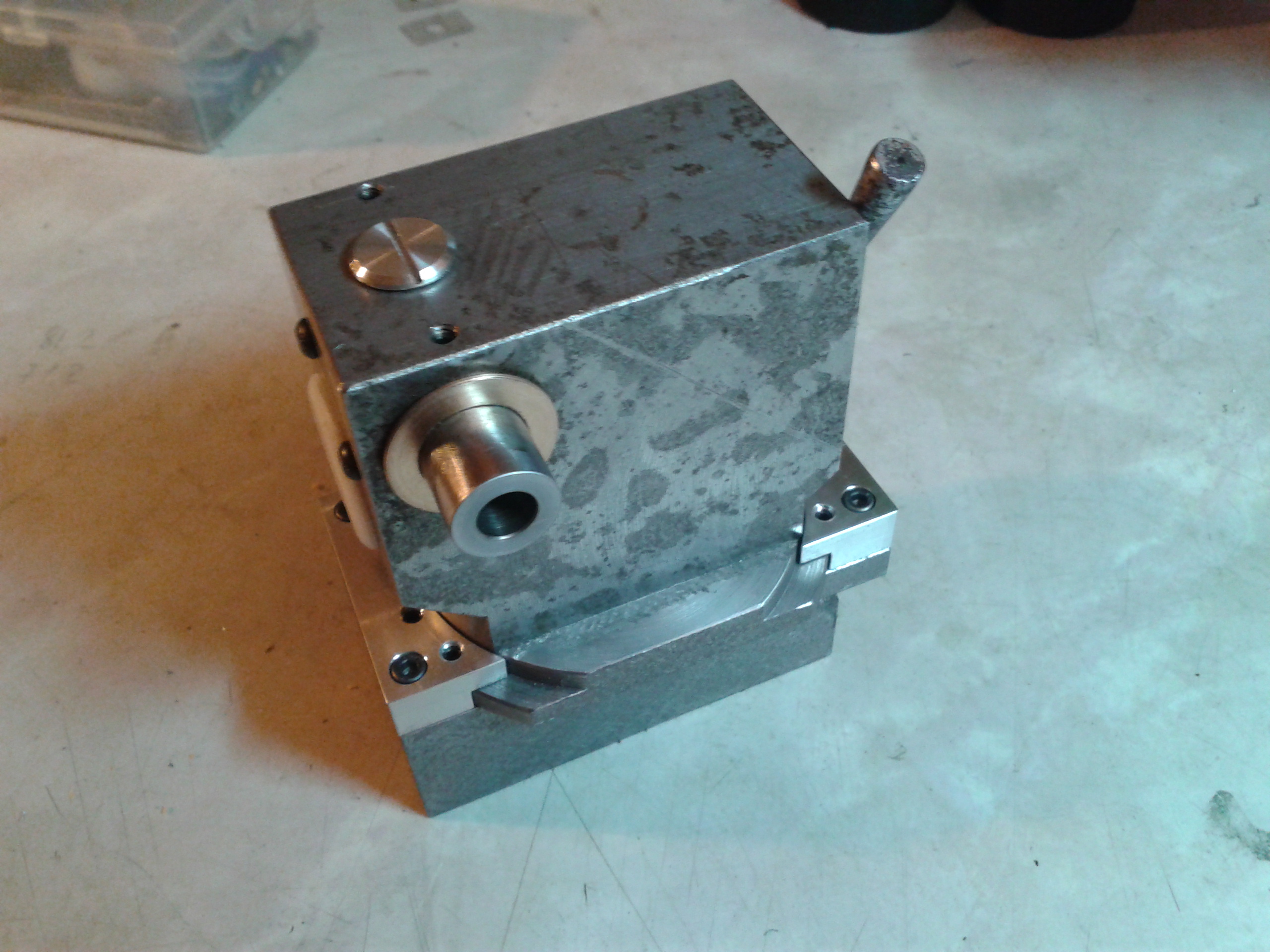

Ну,уже кое что собирается...
нужно ещё центров наделать (7237 просмотров) <a class='original' href='./download/file.php?id=168504&mode=view' target=_blank>Загрузить оригинал (1.03 МБ)</a>
и пыльнички на пиноль (7237 просмотров) <a class='original' href='./download/file.php?id=168505&mode=view' target=_blank>Загрузить оригинал (1.09 МБ)</a>
осталось созиднуть ролики на привод поводка (7237 просмотров) <a class='original' href='./download/file.php?id=168506&mode=view' target=_blank>Загрузить оригинал (1.13 МБ)</a>
и кожух с пыльничками )) (7237 просмотров) <a class='original' href='./download/file.php?id=168507&mode=view' target=_blank>Загрузить оригинал (1.18 МБ)</a>
ну примерно поставил (7237 просмотров) <a class='original' href='./download/file.php?id=168508&mode=view' target=_blank>Загрузить оригинал (1.21 МБ)</a>

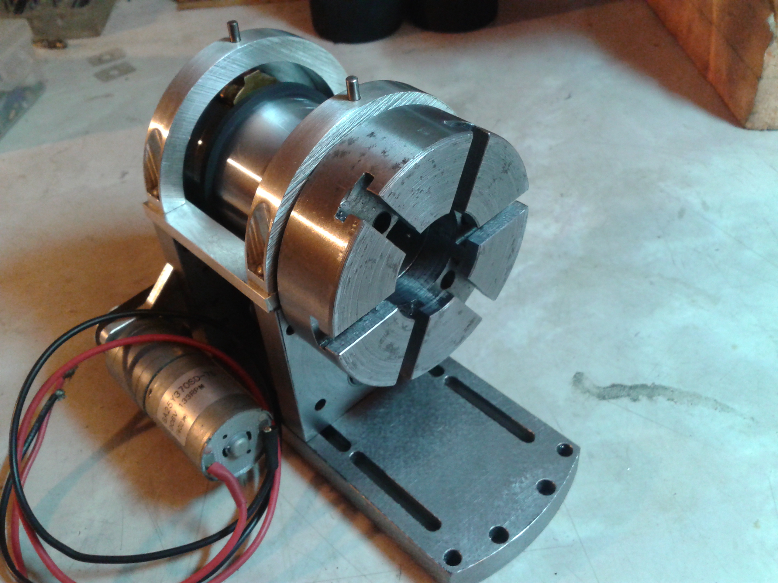

Фото-0744.jpg (7237 просмотров) <a class='original' href='./download/file.php?id=168509&mode=view' target=_blank>Загрузить оригинал (1.21 МБ)</a>

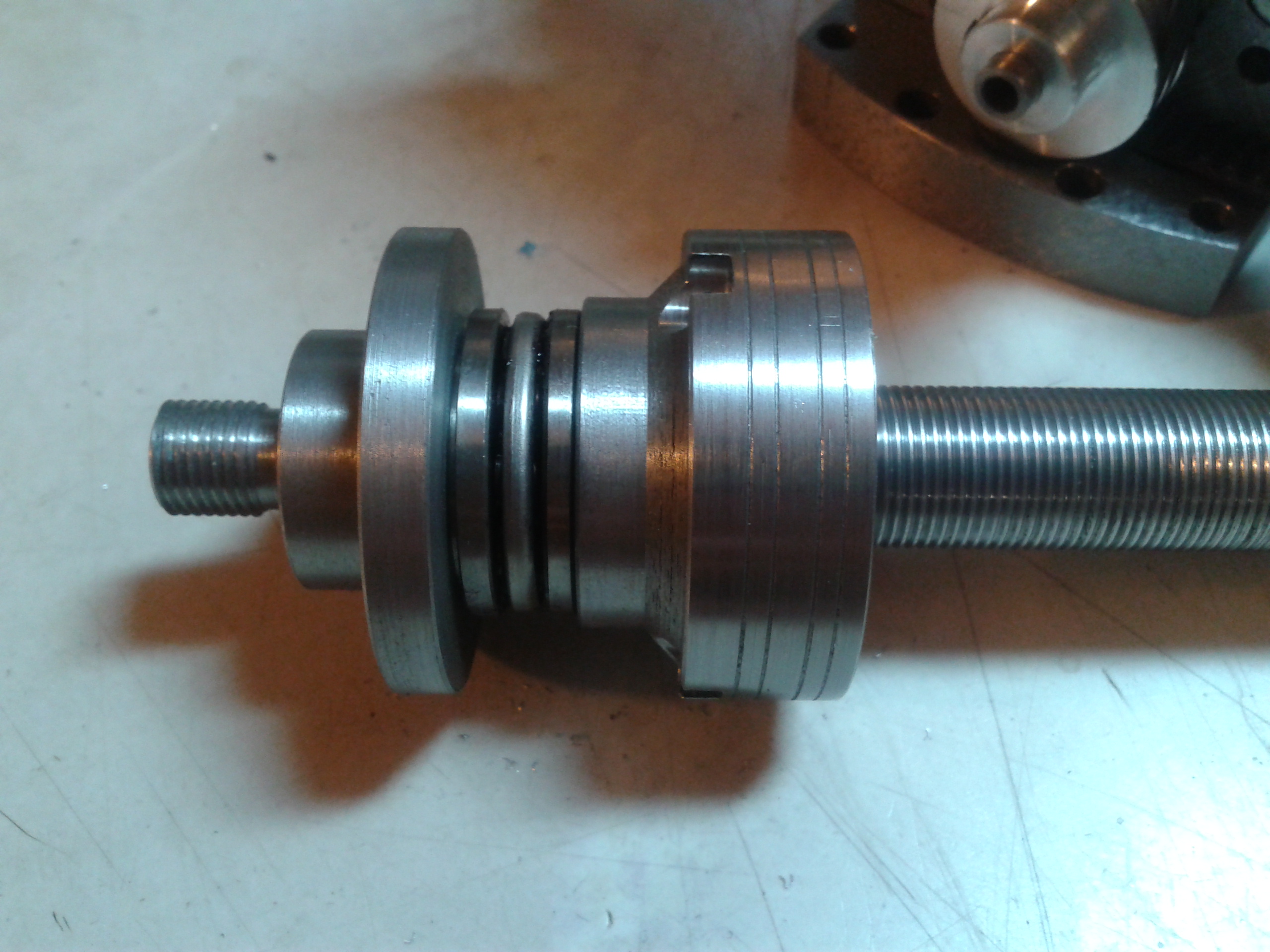

Центра (заготовки) и ролики привода поводка готовы, так же созиднул винт поперечки и опору. Два радиальных и два упорных подша.
Люфт буду устранять при помощи груза ( постоянный массовый преднатяг). В этом станке это не вред,да и на пром шлиф станках некоторых моделей есть .
Гайка ,которая не пошла на учебном пособии ,чудесным образом подошла с приводному винту. На этот раз винт из штока аморта ,цементированный на мм в глубину
и проблем с быстрым износом винтовой роликовой передачи не будет. Люфт изначально есть ,померю когда соберу ось.
Фото-0751.jpg (6849 просмотров) <a class='original' href='./download/file.php?id=168942&mode=view' target=_blank>Загрузить оригинал (1.13 МБ)</a>
Фото-0752.jpg (6849 просмотров) <a class='original' href='./download/file.php?id=168943&mode=view' target=_blank>Загрузить оригинал (1.01 МБ)</a>
Фото-0753.jpg (6849 просмотров) <a class='original' href='./download/file.php?id=168944&mode=view' target=_blank>Загрузить оригинал (1.04 МБ)</a>
