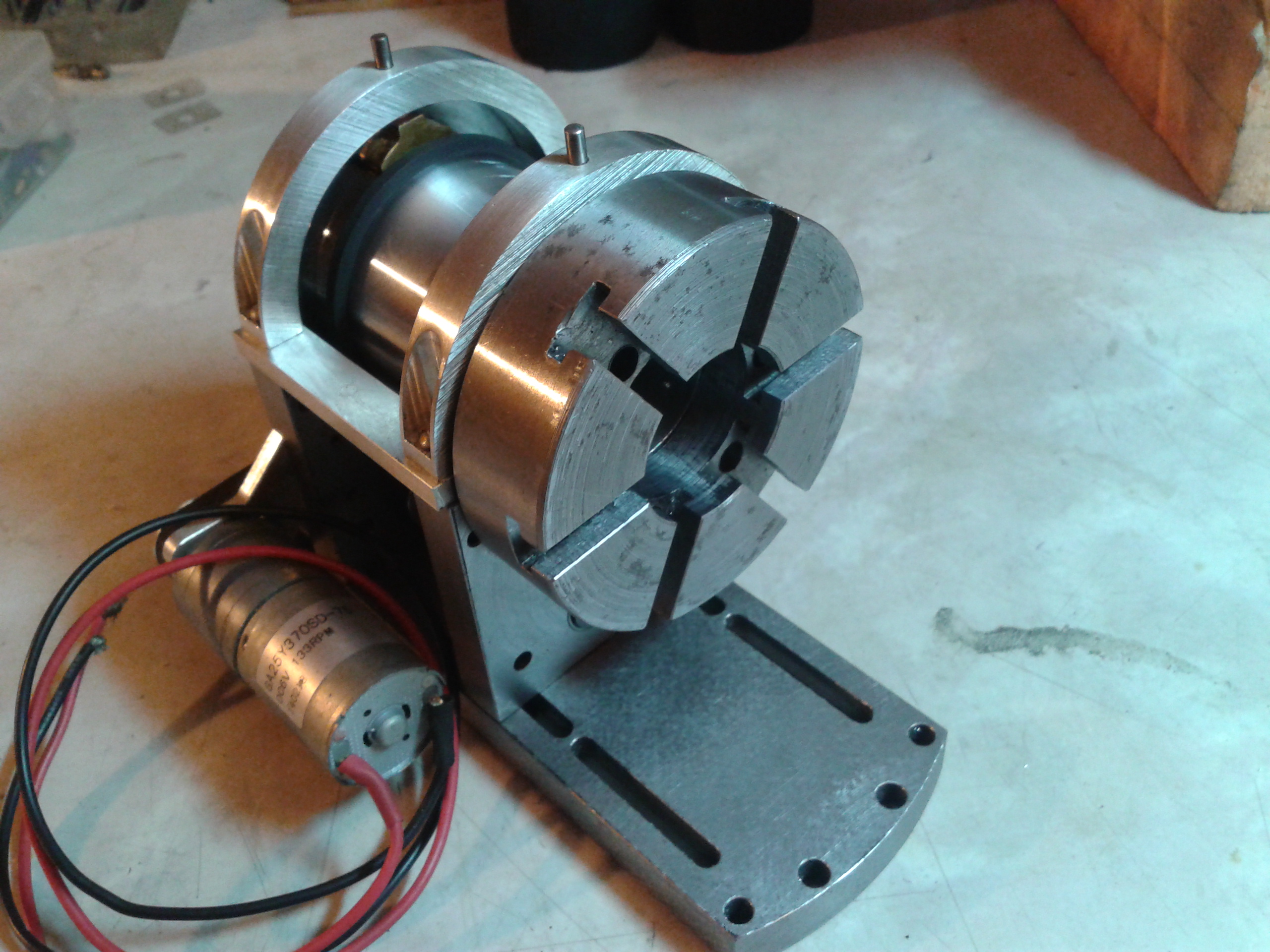

Та ты шо, неужели :hehehe: если честно,то задолбался как обезьяна,- мечусь между токарным и шлифовкой.

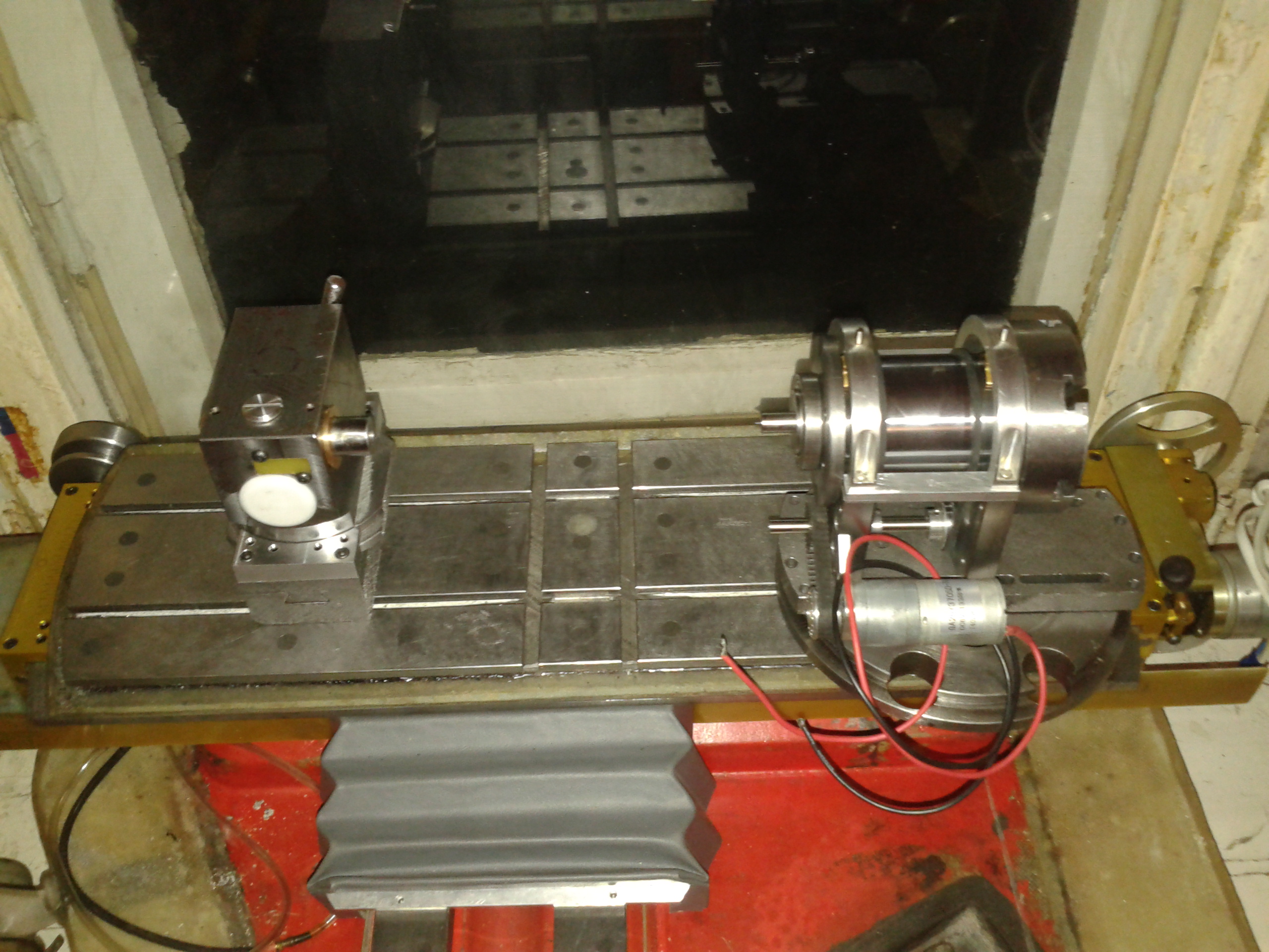

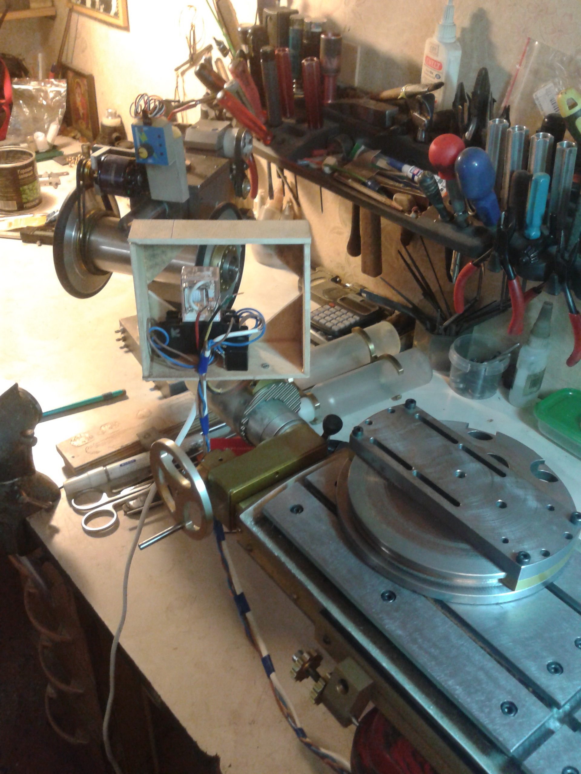

Продолжаем пока по мелочи....склеил ванночку стола под сож и макет шита управления :hehehe: :hehehe: :hehehe: .
Не хватает двух лам и диодов :lol: На неделе соревнования,так что новостей по станку не будет. Всем удачи.

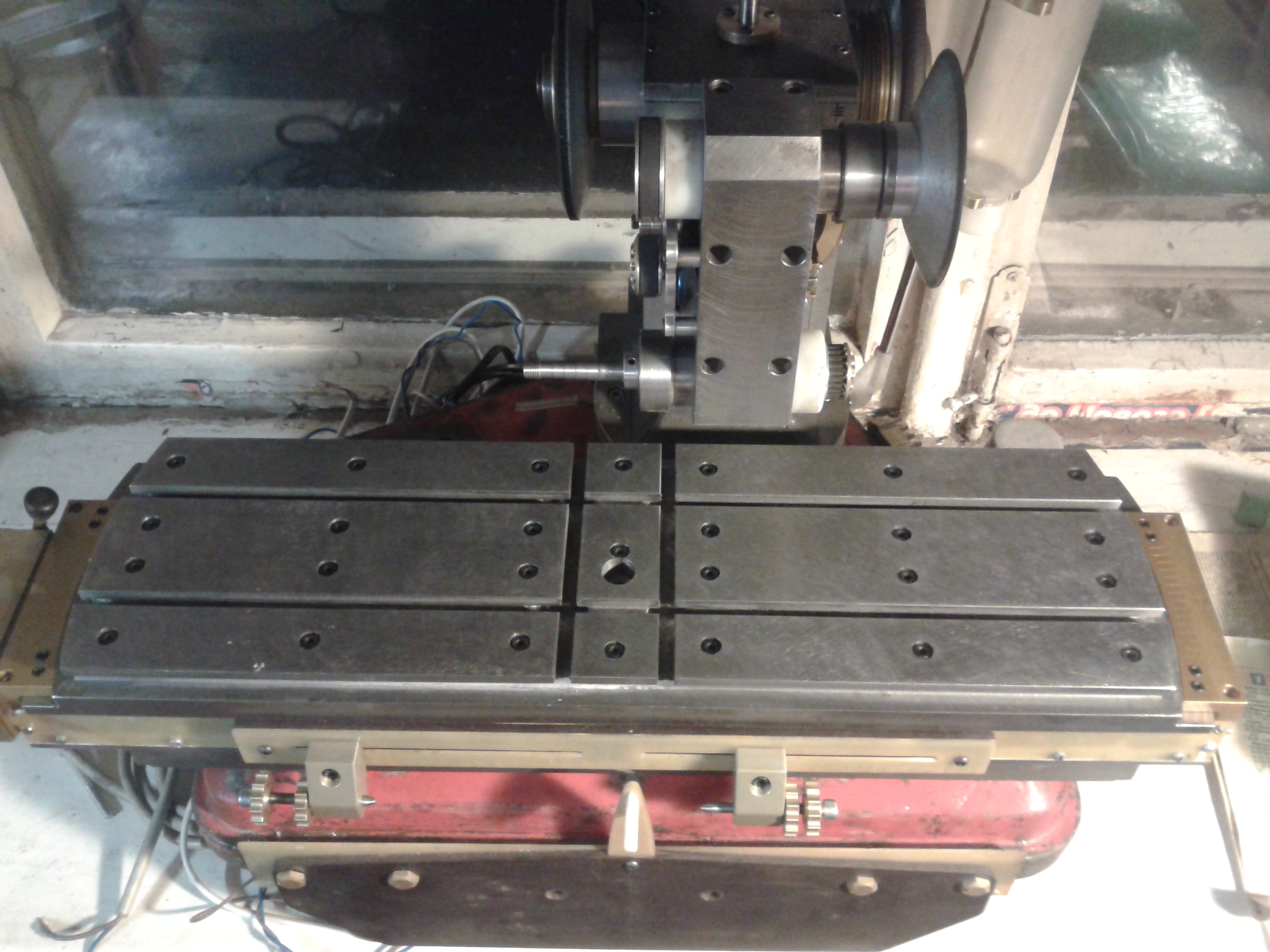

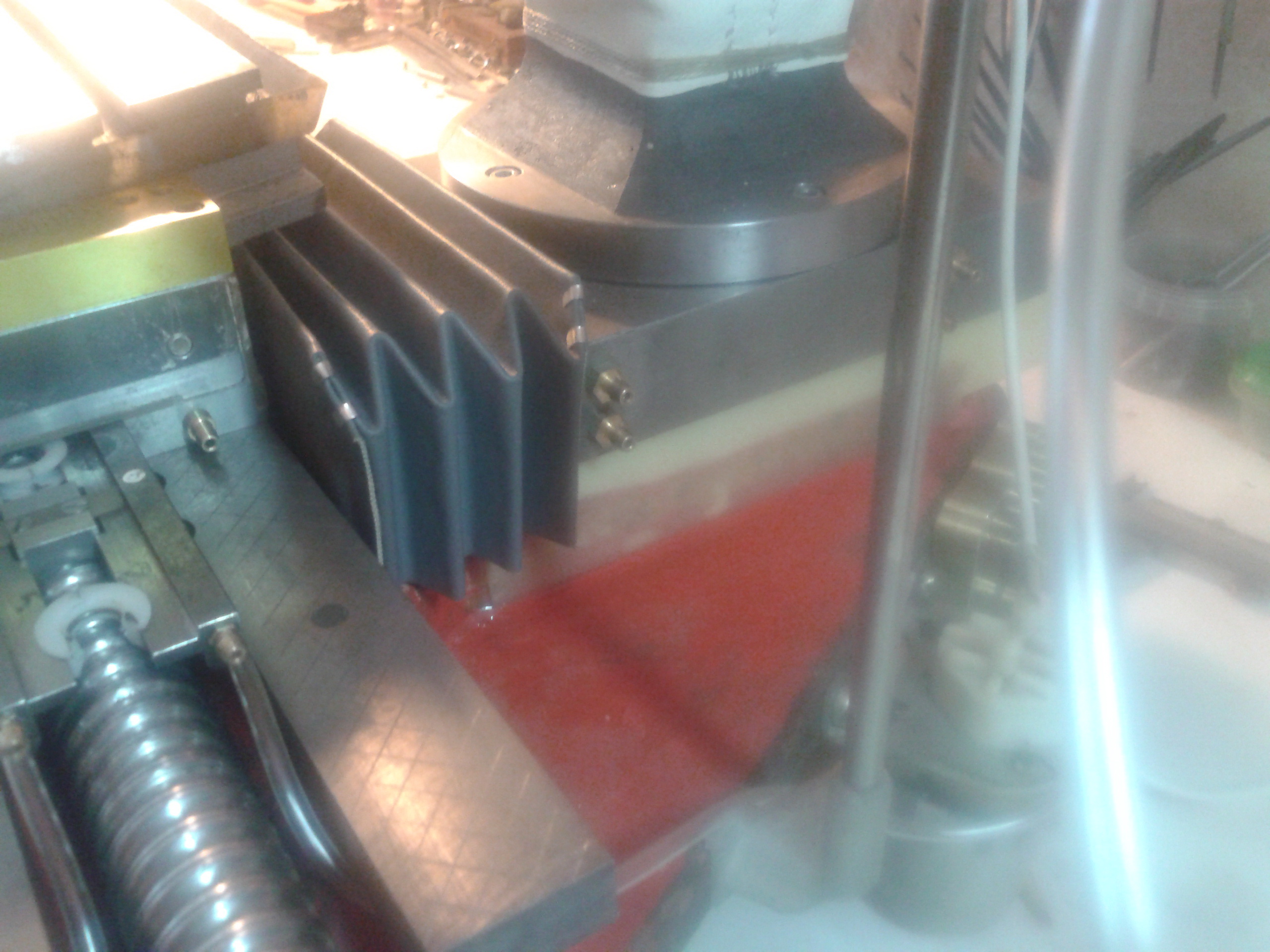

Устанавливаю защиту на поперечку,потом будет поздно)). К поперечной каретке крепится жёстко,другой конец накидывается на вклеенную планку.
На продольную осталось приклеить щитки и с маслом погонять , да и забыть про неё :D

Уже виден свет в конце тунеля)).Масло по трубкам пустил,по бокам с направляющих стекает чуточку и хорошо-будет промываться.
Защита как видите в виде щитков (на пром станках наших так же).Для сож корыто начал клеить..нормуль идет процесс.
Теперь нужно придумать как организовать поперечную подачу (очень хочется пару микрон на диаметр подавать :thinking: ).
Ну, а список дел не кончается :pssdoff: Сегодня включал шпиндель погрызть торец твердосплавной фрезы на 12 мм - очень понравилось,
правда тарелку алмазную нужно искать двухстороннюю.

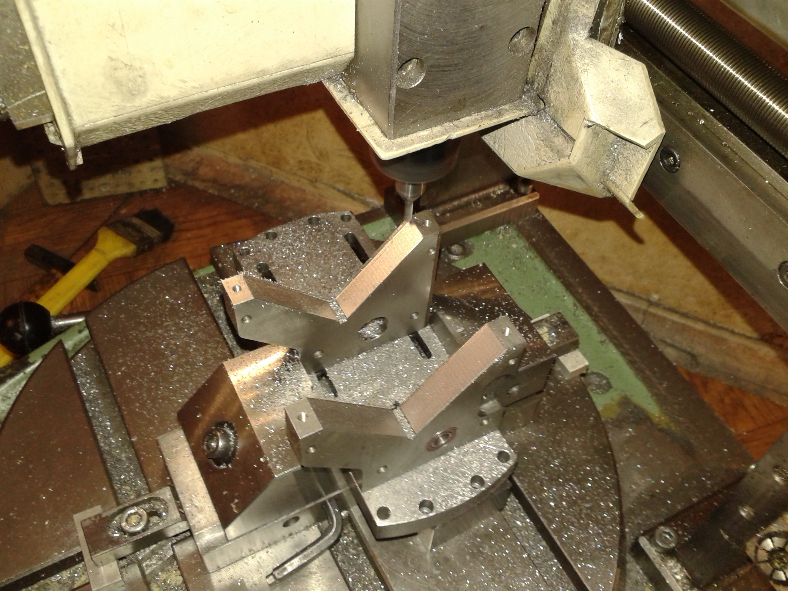

правил призму передней бабки (8103 просмотра) <a class='original' href='./download/file.php?id=168038&mode=view' target=_blank>Загрузить оригинал (1.42 МБ)</a>
она же (8103 просмотра) <a class='original' href='./download/file.php?id=168039&mode=view' target=_blank>Загрузить оригинал (1.02 МБ)</a>
она же
ночной Таганрог (8103 просмотра) <a class='original' href='./download/file.php?id=168040&mode=view' target=_blank>Загрузить оригинал (1.22 МБ)</a>
ночной Таганрог
железка на привод поперечной подачи (8103 просмотра) <a class='original' href='./download/file.php?id=168041&mode=view' target=_blank>Загрузить оригинал (1.18 МБ)</a>
