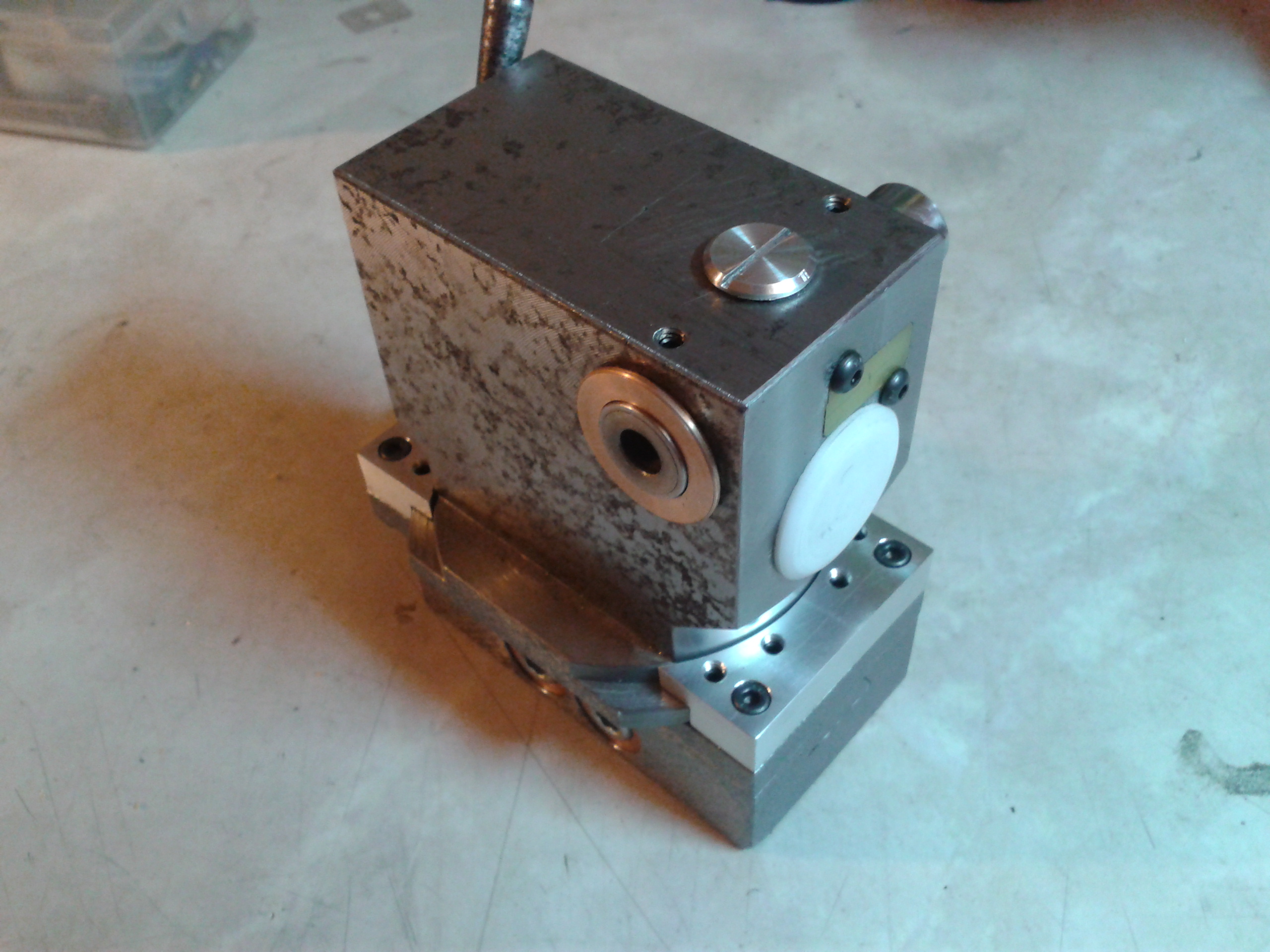

Сообщение Chili »
Нужно уже прикручивать голосовалку - типа - "успеет ли до нового года" :hehehe:
правил призму передней бабки (8108 просмотров) <a class='original' href='./download/file.php?id=168038&mode=view' target=_blank>Загрузить оригинал (1.42 МБ)</a>
