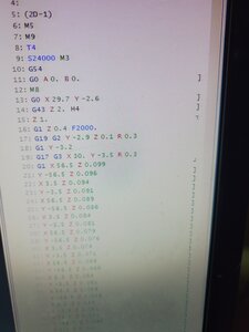

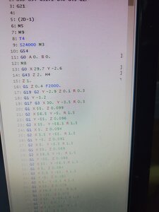

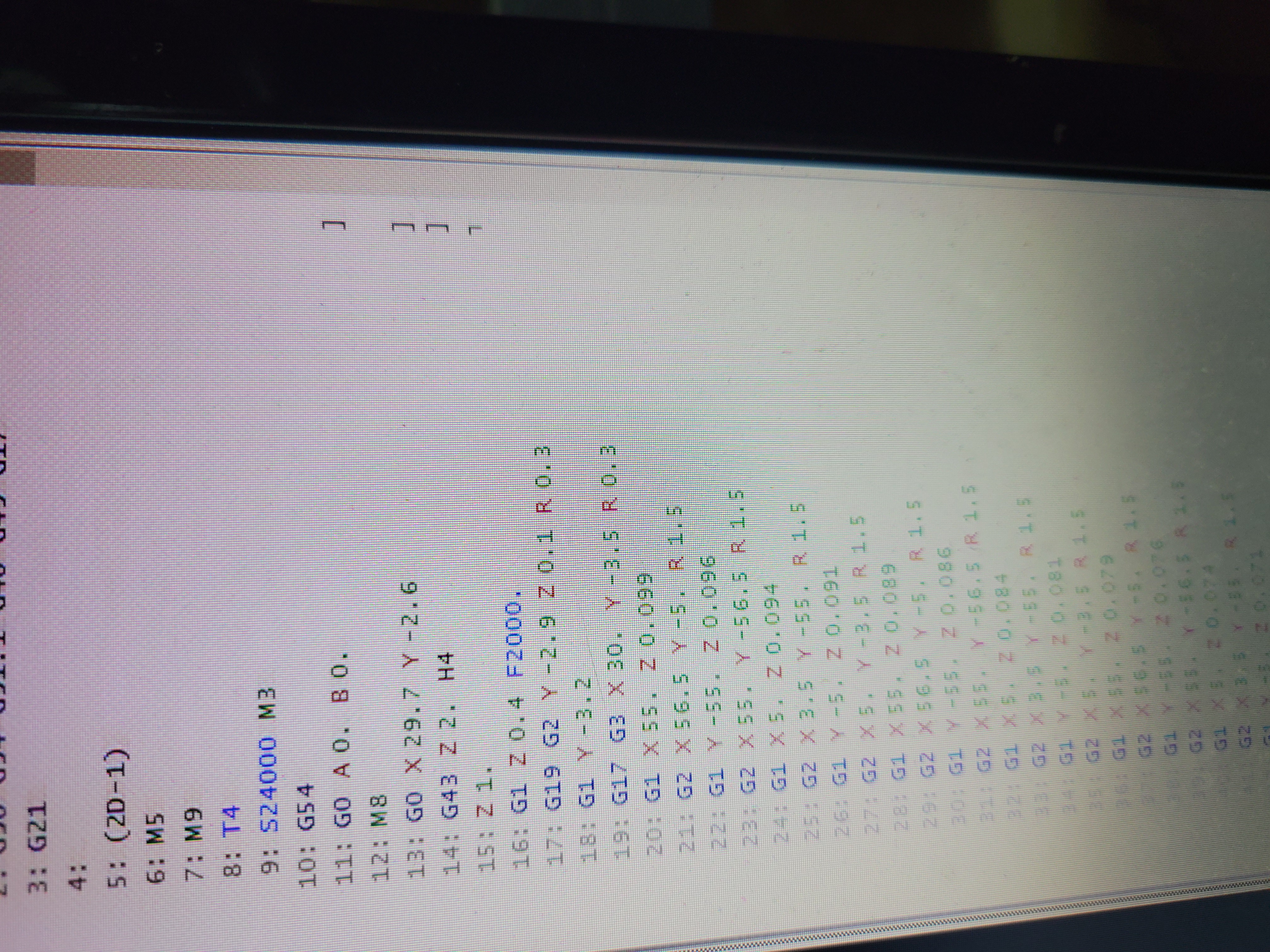

Подскажите такой вопрос.
Две траиктории по квадрату.
Одна просто прямыми, вторая с закруглениями на углах. Там, где прямые все ок - стоят символы торможения и ускорения. А там, где закругления дугами - ускорений и торможений нет и, соответственно, срывает оси. Почему оно игнорирует ускорения и торможения на дугах? Это можно как то исправить?

В настройках найдите пункт предпросмотр траектории. В нем есть значение радиус - Минимальный радиус дуги, по которому машина может перемещаться без снижения скорости. Нулевое значение отключает эту функцию. Подберите такой радиус, который ваш станок может пройти без замедления и не сорваться.
kochevnik
Сообщения: 216
Зарегистрирован: 13 окт 2013, 16:24
Репутация: 9
Re: Управление контроллером MK1 и MK2 (planet-cnc)
Сообщение kochevnik »
Спасибо, я так, в итоге и сделал. Но логика не совсем понятна. Я думал что этот параметр отвечает за обязательное торможение перед дугой, а без неё торможение тоже есть, но длинна части дуги тоже входит в торможение.
А, получается, он пытается резко остановить и резко сорвать вторую ось с места с рабочей скоростью

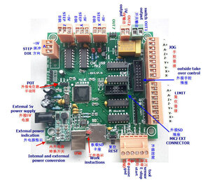

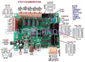

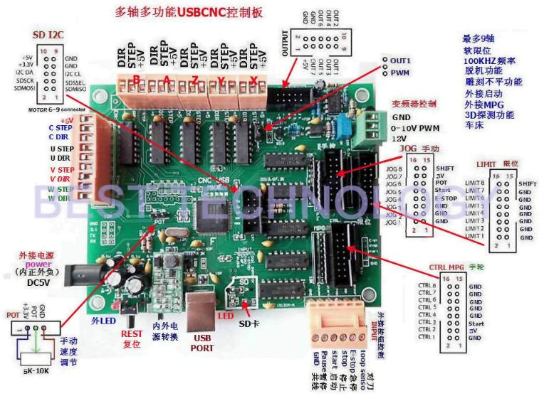

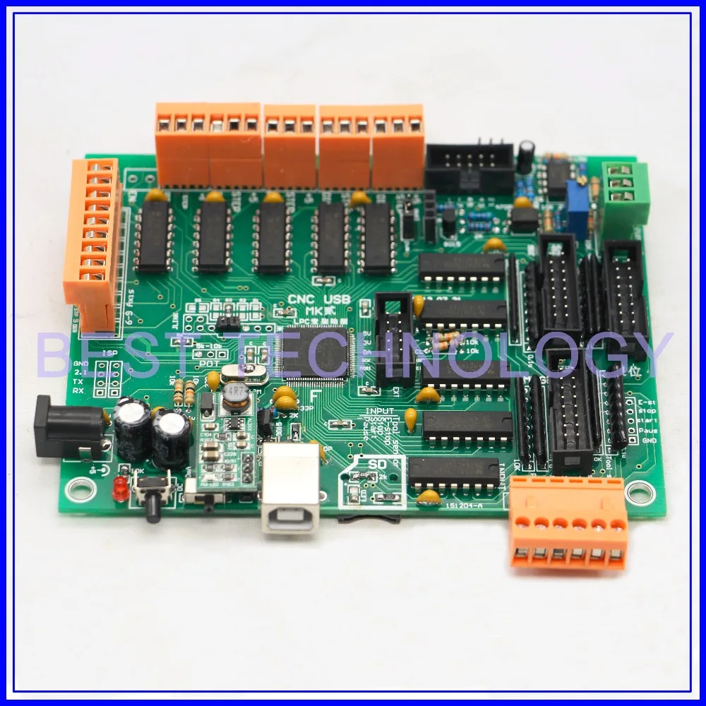

Что то по быстрому не нашёл, а есть ли в мк2 выход 0-10В или как подключить мк2/4 что бы обороты шпинделя задавались контроллером?
Сообщения: 3310
kochevnik писал(а): а есть ли в мк2 выход 0-10В или как подключить мк2/4 что бы обороты шпинделя задавались контроллером?
Это смотря какая у тебя плата. Вот в одном варианте платы есть выход 0-10, в другом варианте платы - нет
k2.jpg (7640 просмотров) <a class='original' href='./download/file.php?id=199770&mode=view' target=_blank>Загрузить оригинал (170.74 КБ)</a>
MK2__2.jpg (7640 просмотров) <a class='original' href='./download/file.php?id=199771&mode=view' target=_blank>Загрузить оригинал (90.68 КБ)</a>
kochevnik
Сообщения: 216
Репутация: 9
xvovanx писал(а): 19 ноя 2021, 17:11
Плата верхняя. Может что то в доп разьемах там есть?
Сообщения: 3310
kochevnik писал(а): Может что то в доп разьемах там есть?
Это вряд ли, обычно операционником из ШИМа делают аналог и питание 12В с частотника заводят на плату. Максимум, это если будет ШИМ на доп разъеме, а может даже и не быть...

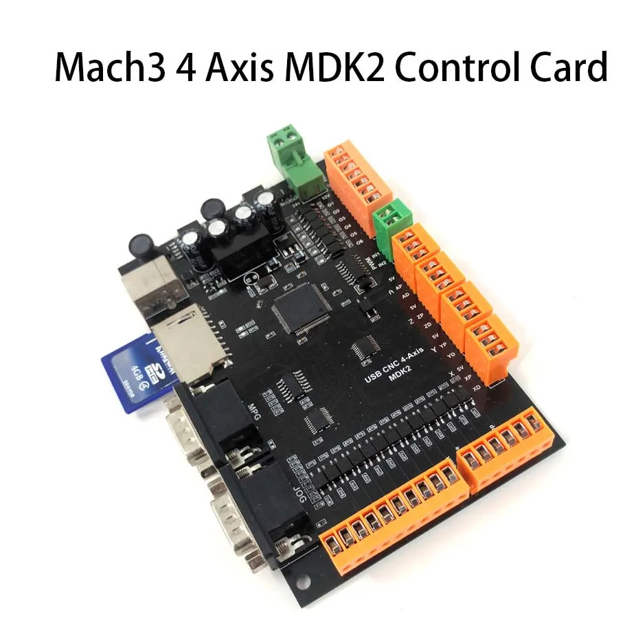

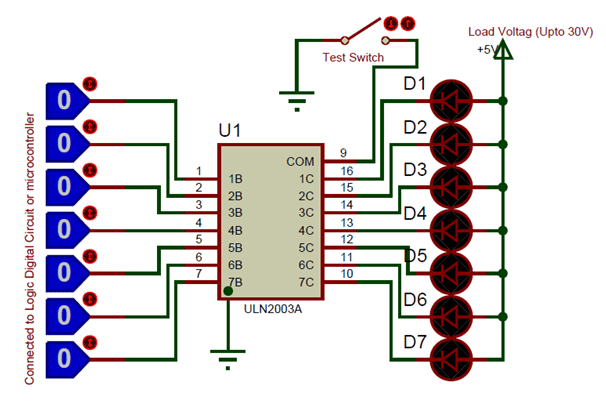

Приветствую всех форумчан. Около года назад была приобретена у китайцев плата MDK2 на 4 оси. По получению беглый осмотр, как нестранно регуляторы напряжений распаяны верно 12 и 5 в. Подключил драйвера шаговиков, запустил китайскую прогу присланную и погонял тестовым G-code, движки крутятся. На этом успокоился и ввиду некоторых сложностей станок был отложен на долгое время. Сейчас вернулся опять к дальнейшей сборке и выяснилась неприятность, при включении любого из 6 выходов индикаторный диод об активации выхода загорается, но вот на колодке нулевое напряжение при любом состоянии в программе, что включено что выключено, опытным путем было установлено, что на сборку дарлингтона ULN2003, которая по идее и выдает на выходы напряжения приходит земля и возможно управляющие сигналы (но это не точно, управляющие не проверял), а вот питание отсутствует. Может ли кто из обладателей данной платы произвести у себя замер сколько вольт туда должно приходить, это 9 нога микрухи. И к стати у меня как и еще у одного из местных обитателей плата работает даже с прогой скаченной с офф сайта не в демо режиме)
Сообщения: 3310
Gorbuni4 писал(а): ULN2003, которая по идее и выдает на выходы напряжения
У микросхемы ULN2003 выходы с открытым коллектором, то есть плюс на выход плата не выдает, она выходы сажает на ноль. Подключайте к выходам платы нагрузки/релюшки запитанные от плюса.
Добрый день. Сегодня будет возможность проверить это. Но замер и производился относительно выводов в колодке, там 6 сигнальных (с uln) и один общий 12v. Вот между ними всегда нулевое напряжение, сегодня попробую взять другой плюс и померить. На всех схемах подключения ULN2003 на 9 ногу приходит плюс, которым совместно с выходным минусом записывают нагрузку.

HeavyToshik писал(а): Аааааа, вот тут я не понял. Комп включен, программа запущена, станок выключен. Меню ШИМа открыто. Включаю станок и контролёр соответственно. Меню ШИМа закрыто. Так должно быть? или глюк.
Здравствуйте! Столкнулся с точно такой же проблемой пункт шим не активен,плата mdk2 4 оси.Ключ китайца с диска подошел к новой проге как у вас.Есть решение этой проблемы с шим?
ncbelov
Сообщения: 7
Зарегистрирован: 07 июл 2023, 17:55
Настоящее имя: Nikolay Belov
Сообщение ncbelov »
Отвечу сам себе.Плата которая у меня mdk2 4-axis,выводит меандр с частотой 0-1.5Кгц.Настройка шим в программе не активна.В настройках программы нужно выбрать <<выход скорость>>-канал-7.Плата которая шла в комплекте стандартно расчитана на частоту 0-8Кгц.чтобы в ней увеличить диапазон регулировки от 0-10в,нужно поменять кондер размера 0805-10nf на 72nf который подключен к 5 ноге lm331.
