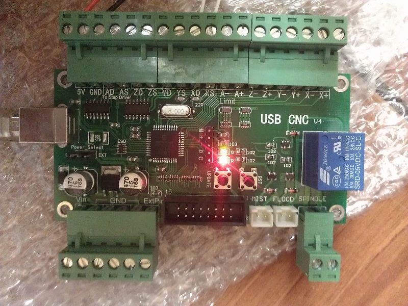

В начале недели наконец получил станок, и пару контроллеров nc-studio и mk1, пока второго компьютера нет куда можно установить плату nc-studio, решил поиграться с mk1.

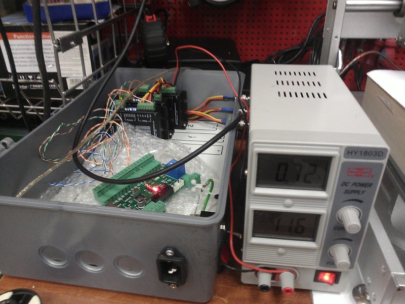

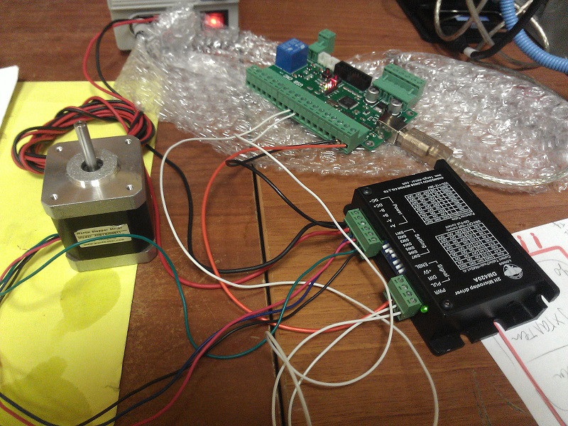

Собственно так выглядит контроллер с МК pic 18f4550: Подключил к нему один драйвер: После подключения, и обновления прошивки, попробовал поиграться, и узнал что в программе было ограничение на 25 строк g-кода.

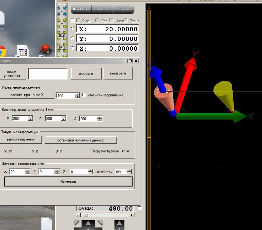

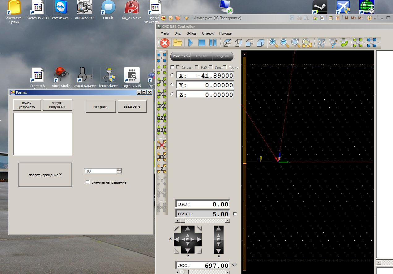

В результате чего, сегодня в течение обеденного времени набросал небольшую программку: Программка работает с контроллером через libusb, минуя все лишние библиотеки.
На скрине выше видно, одновременное подключение к контроллеру и моей программки, и оригинальной управляющей.

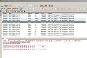

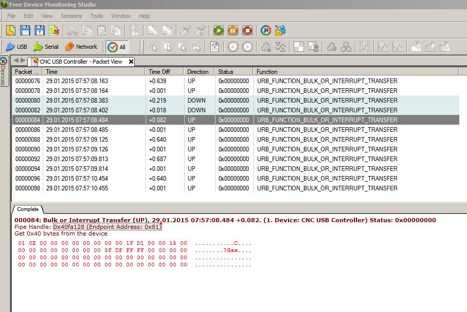

На сайте http://freeusbanalyzer.com/ можно скачать бесплатную утилиту, её функционала вполне хватает для просмотра информации между компьютером и контроллером.
Выглядит это так: От контроллера постоянно получаем информацию, о текущем состоянии станка, координатах, и др.... эти пакеты в таблице (колонка direction) помечаются как UP.
К контроллеру помечаются соответственно DOWN.
Обмен данными с контроллером происходит блоками по 64 байта.

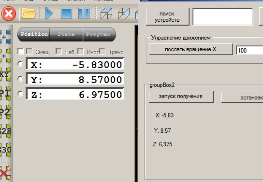

Немного ещё разобрался в формате получаемых данных: Справа это моя программка :-)
Как оказалось в контроллере координаты хранятся в количествах импульсов, и в программе отображается положение вычисленное как: количество импульсов/ на кол. импульсов на 1 мм.
Количество импульсов на 1 мм берется из настроек управляющей программы.
Если например положение по оси х=1мм (200 импульсов), мы зайдем в настройки программы и установим 100 импульсов, то управляющая программа уже сразу будет отображать положение по оси х = 2 мм. :-)

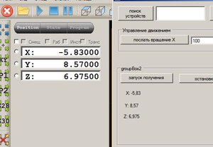

Вот ещё немного добавил функциональности, теперь могу послать контроллеру команды для 3-х осей в какую сторону, с какой скоростью, и на сколько мм двигаться. В запущенной параллельно родной программе смотрю как двигается. :-)

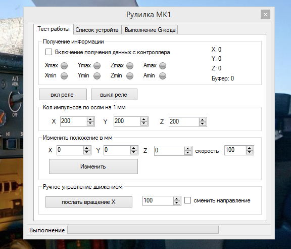

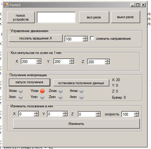

Временный интерфейс
Снимок.PNG (50949 просмотров) <a class='original' href='./download/file.php?id=42083&sid=2eb5050e98dbb3b89bf2bc60f5ce7429&mode=view' target=_blank>Загрузить оригинал (125.7 КБ)</a>
При установке флажка "Включение получения данных с контроллера" программа пытается найти usb-устройство, и если получается то с него получает информацию о сработавших лимитах, положении по осям, и наполненности буфера, буфер контроллера может быть заполнен максимум 14 блоками по 64 байта.
Кнопки вкл/выкл по идее и так понятны.
Элементы в группировке "Кол. импульсов на 1 мм" применяются для вычисления текущего положения по осям, и для вычисления посылки команд на движение.
Группа элементов "изменить положение в мм" - позволяет послать команду 1 команду на движение (значение может быть и отрицательным)
Группа элементов "Ручное управление" - ещё пока не доконца изучил, в оригинальной программе эти команды вызывались при нажатии на рисунок с крестом, внутри которого стрелки.
На второй закладке, можно выполнить поиск всех usb устройств работающих с применением библиотеки libusb.

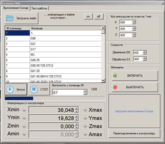

А на последней закладке пока доступно лишь открытие файла.
Re: Управление контроллером mk1 (planet-cnc)
Вот на досуге ещё немного продвинулся с программой.

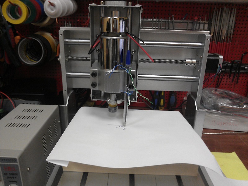

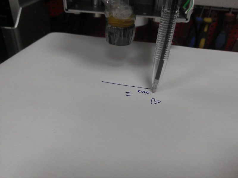

Подключил контроллер к новенькому станочку: Была возможность выполнить g-код в planet-cnc заняло где-то 7 минут.
Тоже самое в моей программе пока намного дольше, но главное уже работает!! :-) ну и собственно сама программка

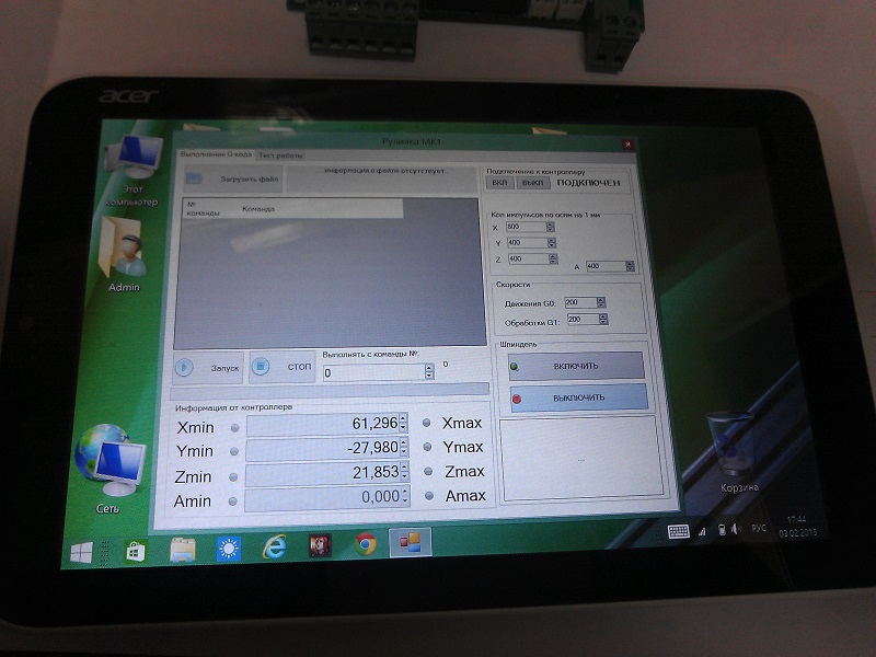

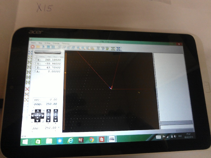

Сегодня коллега по работе дал поиграться с планшетом на windows8, вот его обзор: http://4pda.ru/forum/index.php?showtopic=459462 (в том году он его за 12000 руб покупал)
И конечно попробовал им порулить контроллером: все заработало.
Ну ещё и оригинальный софт попробовал, правда 3-d оказалось лишним, больно ресурсоемко......
