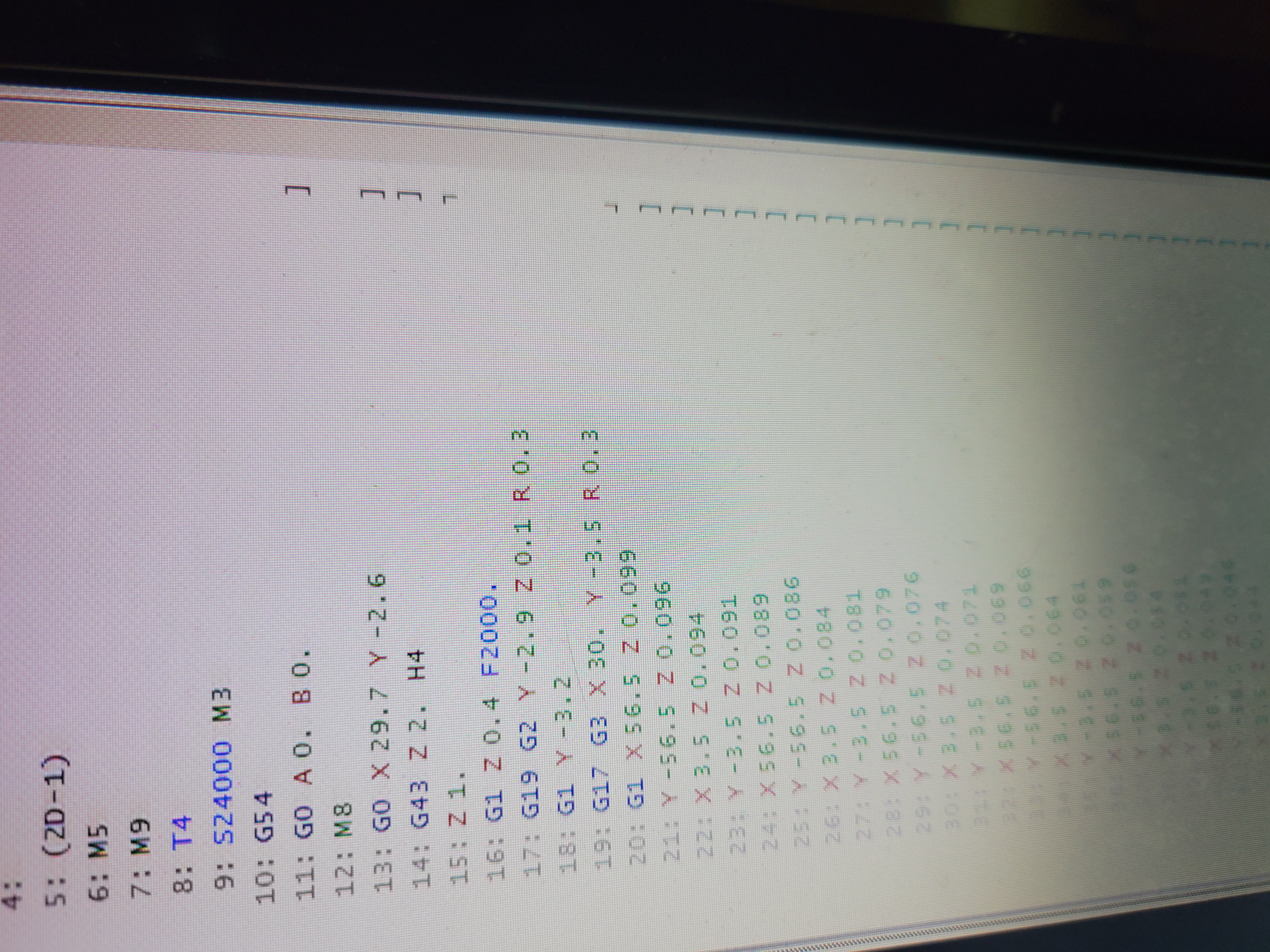

Подскажите такой вопрос.
Две траиктории по квадрату.
Одна просто прямыми, вторая с закруглениями на углах. Там, где прямые все ок - стоят символы торможения и ускорения. А там, где закругления дугами - ускорений и торможений нет и, соответственно, срывает оси. Почему оно игнорирует ускорения и торможения на дугах? Это можно как то исправить?

В настройках найдите пункт предпросмотр траектории. В нем есть значение радиус - Минимальный радиус дуги, по которому машина может перемещаться без снижения скорости. Нулевое значение отключает эту функцию. Подберите такой радиус, который ваш станок может пройти без замедления и не сорваться.

Спасибо, я так, в итоге и сделал. Но логика не совсем понятна. Я думал что этот параметр отвечает за обязательное торможение перед дугой, а без неё торможение тоже есть, но длинна части дуги тоже входит в торможение.
А, получается, он пытается резко остановить и резко сорвать вторую ось с места с рабочей скоростью

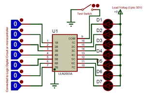

Приветствую всех форумчан. Около года назад была приобретена у китайцев плата MDK2 на 4 оси. По получению беглый осмотр, как нестранно регуляторы напряжений распаяны верно 12 и 5 в. Подключил драйвера шаговиков, запустил китайскую прогу присланную и погонял тестовым G-code, движки крутятся. На этом успокоился и ввиду некоторых сложностей станок был отложен на долгое время. Сейчас вернулся опять к дальнейшей сборке и выяснилась неприятность, при включении любого из 6 выходов индикаторный диод об активации выхода загорается, но вот на колодке нулевое напряжение при любом состоянии в программе, что включено что выключено, опытным путем было установлено, что на сборку дарлингтона ULN2003, которая по идее и выдает на выходы напряжения приходит земля и возможно управляющие сигналы (но это не точно, управляющие не проверял), а вот питание отсутствует. Может ли кто из обладателей данной платы произвести у себя замер сколько вольт туда должно приходить, это 9 нога микрухи. И к стати у меня как и еще у одного из местных обитателей плата работает даже с прогой скаченной с офф сайта не в демо режиме)

У микросхемы ULN2003 выходы с открытым коллектором, то есть плюс на выход плата не выдает, она выходы сажает на ноль. Подключайте к выходам платы нагрузки/релюшки запитанные от плюса.

Добрый день. Сегодня будет возможность проверить это. Но замер и производился относительно выводов в колодке, там 6 сигнальных (с uln) и один общий 12v. Вот между ними всегда нулевое напряжение, сегодня попробую взять другой плюс и померить. На всех схемах подключения ULN2003 на 9 ногу приходит плюс, которым совместно с выходным минусом записывают нагрузку.
