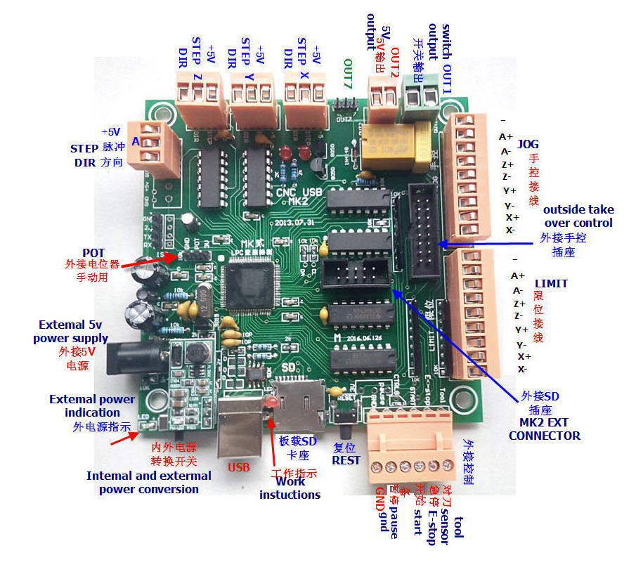

Что то по быстрому не нашёл, а есть ли в мк2 выход 0-10В или как подключить мк2/4 что бы обороты шпинделя задавались контроллером?
Сообщения: 3310
Re: Управление контроллером MK1 и MK2 (planet-cnc)
kochevnik писал(а): ↑ а есть ли в мк2 выход 0-10В или как подключить мк2/4 что бы обороты шпинделя задавались контроллером?
Это смотря какая у тебя плата. Вот в одном варианте платы есть выход 0-10, в другом варианте платы - нет

Плата верхняя. Может что то в доп разьемах там есть?
Сообщения: 3310
kochevnik писал(а): ↑ Может что то в доп разьемах там есть?
Это вряд ли, обычно операционником из ШИМа делают аналог и питание 12В с частотника заводят на плату. Максимум, это если будет ШИМ на доп разъеме, а может даже и не быть...
