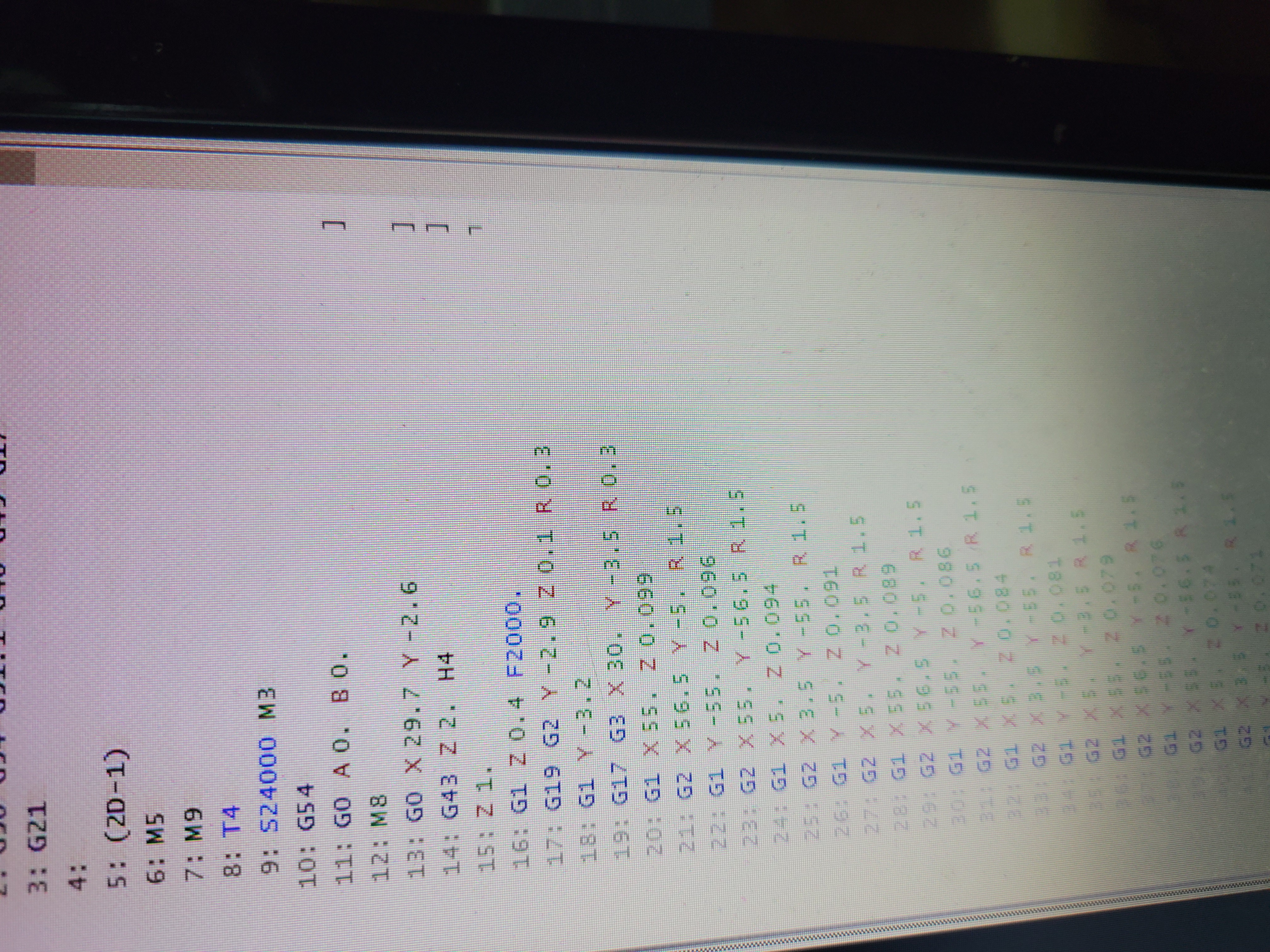

Подскажите такой вопрос.
Две траиктории по квадрату.
Одна просто прямыми, вторая с закруглениями на углах. Там, где прямые все ок - стоят символы торможения и ускорения. А там, где закругления дугами - ускорений и торможений нет и, соответственно, срывает оси. Почему оно игнорирует ускорения и торможения на дугах? Это можно как то исправить?

zab_ig
Сообщения: 2
Зарегистрирован: 05 дек 2019, 12:06
Настоящее имя: Игорь
Re: Управление контроллером MK1 и MK2 (planet-cnc)
Сообщение zab_ig »
В настройках найдите пункт предпросмотр траектории. В нем есть значение радиус - Минимальный радиус дуги, по которому машина может перемещаться без снижения скорости. Нулевое значение отключает эту функцию. Подберите такой радиус, который ваш станок может пройти без замедления и не сорваться.

Спасибо, я так, в итоге и сделал. Но логика не совсем понятна. Я думал что этот параметр отвечает за обязательное торможение перед дугой, а без неё торможение тоже есть, но длинна части дуги тоже входит в торможение.
А, получается, он пытается резко остановить и резко сорвать вторую ось с места с рабочей скоростью

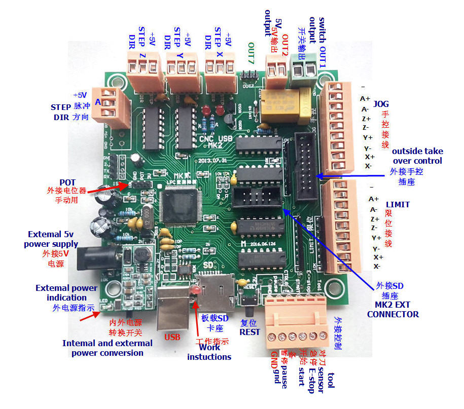

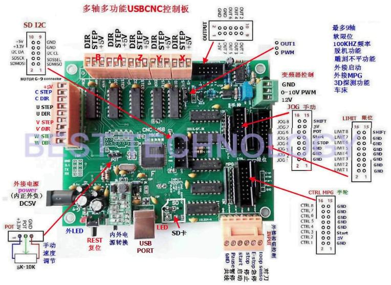

Что то по быстрому не нашёл, а есть ли в мк2 выход 0-10В или как подключить мк2/4 что бы обороты шпинделя задавались контроллером?
Сообщения: 3310
kochevnik писал(а): ↑ а есть ли в мк2 выход 0-10В или как подключить мк2/4 что бы обороты шпинделя задавались контроллером?
Это смотря какая у тебя плата. Вот в одном варианте платы есть выход 0-10, в другом варианте платы - нет

kochevnik
Сообщения: 216
Зарегистрирован: 13 окт 2013, 16:24
Репутация: 9
Сообщение kochevnik »
xvovanx писал(а): ↑19 ноя 2021, 17:11
Плата верхняя. Может что то в доп разьемах там есть?
Сообщения: 3310
kochevnik писал(а): ↑ Может что то в доп разьемах там есть?
Это вряд ли, обычно операционником из ШИМа делают аналог и питание 12В с частотника заводят на плату. Максимум, это если будет ШИМ на доп разъеме, а может даже и не быть...

HeavyToshik писал(а): ↑ Аааааа, вот тут я не понял. Комп включен, программа запущена, станок выключен. Меню ШИМа открыто. Включаю станок и контролёр соответственно. Меню ШИМа закрыто. Так должно быть? или глюк.
Здравствуйте! Столкнулся с точно такой же проблемой пункт шим не активен,плата mdk2 4 оси.Ключ китайца с диска подошел к новой проге как у вас.Есть решение этой проблемы с шим?
ncbelov
Сообщения: 7
Зарегистрирован: 07 июл 2023, 17:55
Настоящее имя: Nikolay Belov
Сообщение ncbelov »
Отвечу сам себе.Плата которая у меня mdk2 4-axis,выводит меандр с частотой 0-1.5Кгц.Настройка шим в программе не активна.В настройках программы нужно выбрать <<выход скорость>>-канал-7.Плата которая шла в комплекте стандартно расчитана на частоту 0-8Кгц.чтобы в ней увеличить диапазон регулировки от 0-10в,нужно поменять кондер размера 0805-10nf на 72nf который подключен к 5 ноге lm331.
