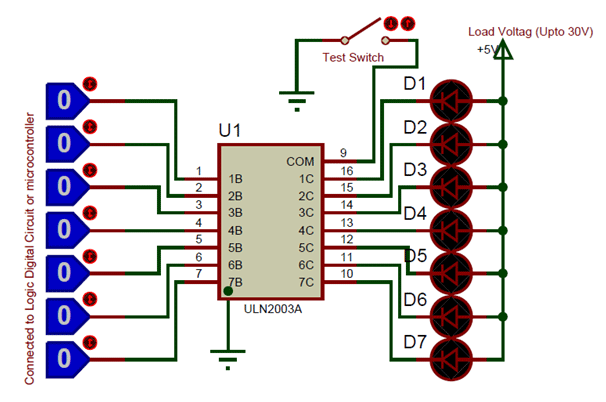

Приветствую всех форумчан. Около года назад была приобретена у китайцев плата MDK2 на 4 оси. По получению беглый осмотр, как нестранно регуляторы напряжений распаяны верно 12 и 5 в. Подключил драйвера шаговиков, запустил китайскую прогу присланную и погонял тестовым G-code, движки крутятся. На этом успокоился и ввиду некоторых сложностей станок был отложен на долгое время. Сейчас вернулся опять к дальнейшей сборке и выяснилась неприятность, при включении любого из 6 выходов индикаторный диод об активации выхода загорается, но вот на колодке нулевое напряжение при любом состоянии в программе, что включено что выключено, опытным путем было установлено, что на сборку дарлингтона ULN2003, которая по идее и выдает на выходы напряжения приходит земля и возможно управляющие сигналы (но это не точно, управляющие не проверял), а вот питание отсутствует. Может ли кто из обладателей данной платы произвести у себя замер сколько вольт туда должно приходить, это 9 нога микрухи. И к стати у меня как и еще у одного из местных обитателей плата работает даже с прогой скаченной с офф сайта не в демо режиме)

Gorbuni4 писал(а): ↑ ULN2003, которая по идее и выдает на выходы напряжения
У микросхемы ULN2003 выходы с открытым коллектором, то есть плюс на выход плата не выдает, она выходы сажает на ноль. Подключайте к выходам платы нагрузки/релюшки запитанные от плюса.

Gorbuni4
Сообщения: 2
Зарегистрирован: 10 авг 2022, 10:31
Re: Управление контроллером MK1 и MK2 (planet-cnc)
Сообщение Gorbuni4 »
xvovanx писал(а): ↑10 авг 2022, 19:10
Добрый день. Сегодня будет возможность проверить это. Но замер и производился относительно выводов в колодке, там 6 сигнальных (с uln) и один общий 12v. Вот между ними всегда нулевое напряжение, сегодня попробую взять другой плюс и померить. На всех схемах подключения ULN2003 на 9 ногу приходит плюс, которым совместно с выходным минусом записывают нагрузку.
