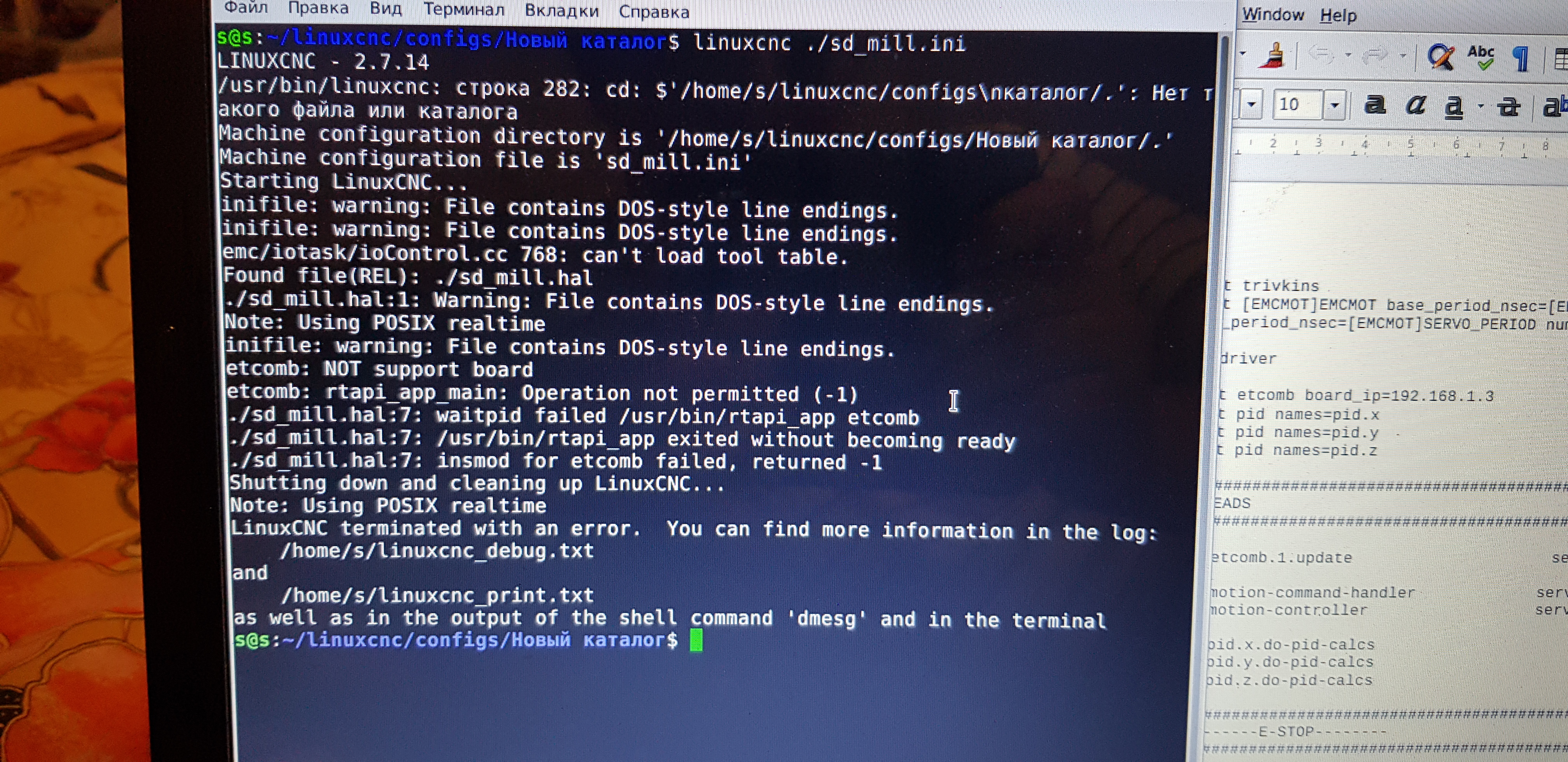

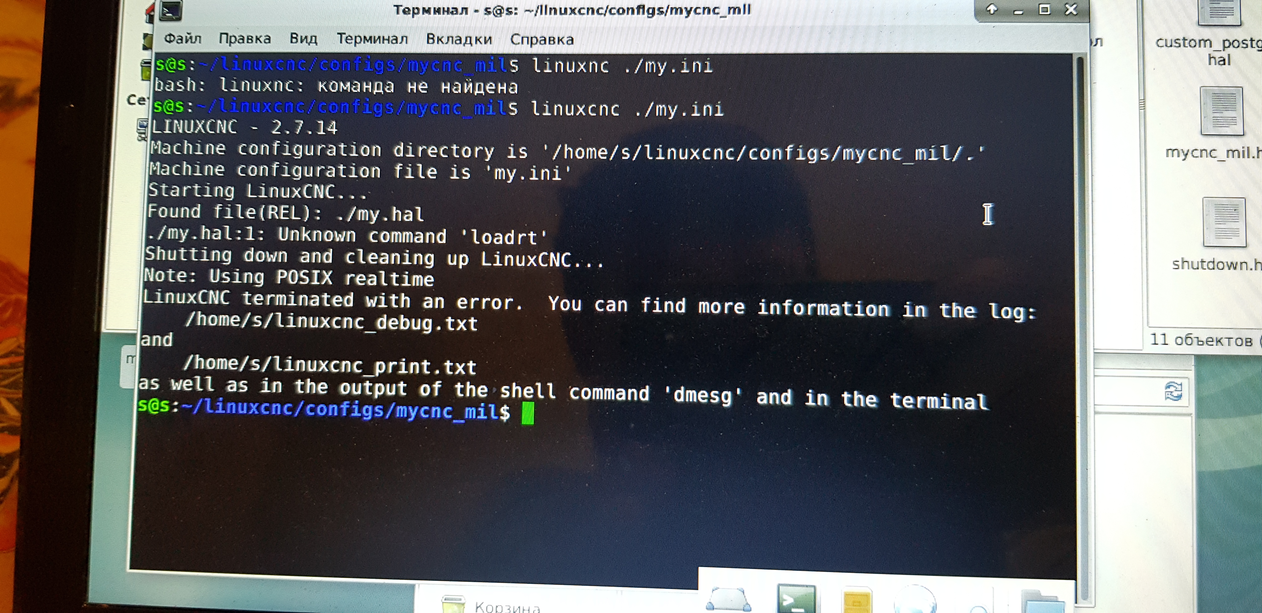

Вот ваш конфиг из терминала
20200501_224044.jpg (2509 просмотров) <a class='original' href='./download/file.php?id=180767&mode=view' target=_blank>Загрузить оригинал (4.1 МБ)</a>

видишь там написано "can't load tooltable", так что тебе надо перенести файл "tool.tbl".
А вообще закинь эти два файла конфигов в папку со своими конфигами и запускай.

по всей видимости ошибки из-за окончания строки:
style line endings
нужно это исправить
dos2unix foo.txt

Чет хрень какие-то. Закинул в папку.
20200501_225100.jpg (2507 просмотров) <a class='original' href='./download/file.php?id=180769&mode=view' target=_blank>Загрузить оригинал (3.53 МБ)</a>

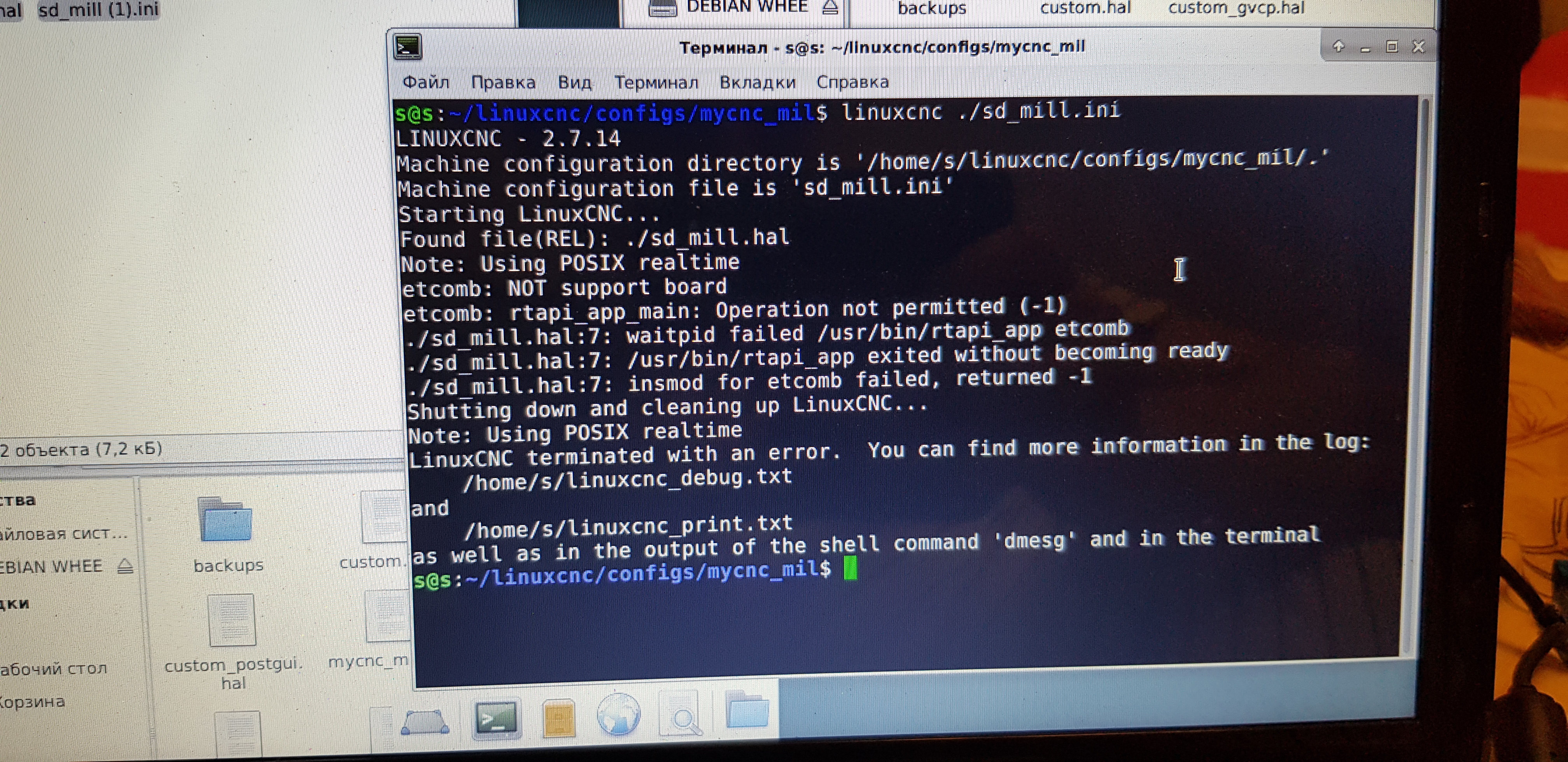

Sashalex24, я поменял конец строки на юникс, попробуй эти файлы
А твой конфиг запускается? Который ты приложил в свое первое сообщение тут.. Там точку в начале файла удали и попробуй запустить с ним.
Какие-то другие конфиги запускаются?? Там же есть куча тестовых.

ex71 писал(а):я поменял конец строки на юникс, попробуй эти файлы
оно может появляться при скачивании
можно исправить утилитой dos2unix
а можно поставить полезную программку
sudo apt-get install geany
и открыв в ней свой файл поменять окончание строк из меню

Не как
20200501_230135.jpg (2501 просмотр) <a class='original' href='./download/file.php?id=180773&mode=view' target=_blank>Загрузить оригинал (4.04 МБ)</a>

а ядро точно реалтайм загружено?

качал по ссылке сверху. юзерспейс

Конфиг вообще не один не запускается. Не знаю что делать.

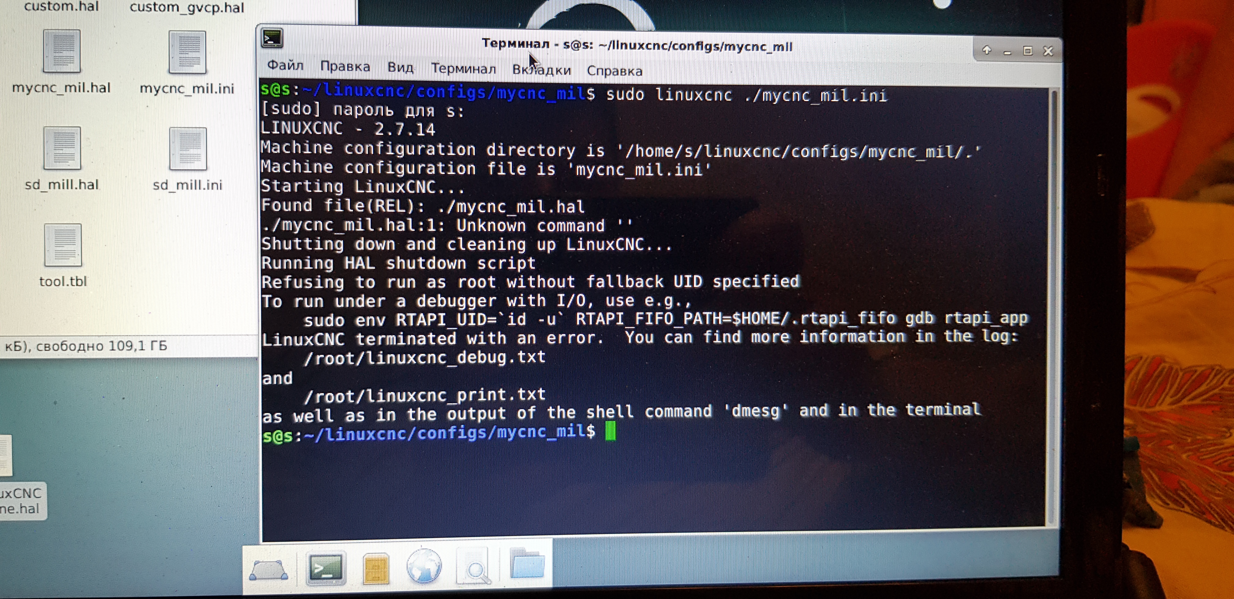

хм... такое впечатление что у твоего пользователя нет прав на выполнение команд. попробуй так:
sudo linuxcnc ./mycnc_mil.ini
я попробовал запустит твой конфиг в кривой версии через sudo и получил ошибку про символ " "

ну на скрине видно что ответ драйвера "not support board"
Что с драйвером? где взял его? версию бы

Попробовал
20200501_231547.jpg (2498 просмотров) <a class='original' href='./download/file.php?id=180776&mode=view' target=_blank>Загрузить оригинал (3.68 МБ)</a>

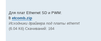

Драйвер качал тот что производитель выкладывал для этого контроллера. В первом посте
Для плат Ethernet SD и PWM:
etcomb.zip
Последний раз редактировалось Sashalex24 01 май 2020, 23:19, всего редактировалось 1 раз.

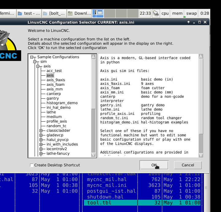

запусти в консоле linuxcnc, без всяких параметров. Просто команда одним словом.
там выбери как на картинке, если спросит что-то - жми ОК. Должно запуститься.
ну и если не запустится - давай скриншот ошибок
Screenshot_20200501_232135.png (2498 просмотров) <a class='original' href='./download/file.php?id=180779&mode=view' target=_blank>Загрузить оригинал (94.07 КБ)</a>

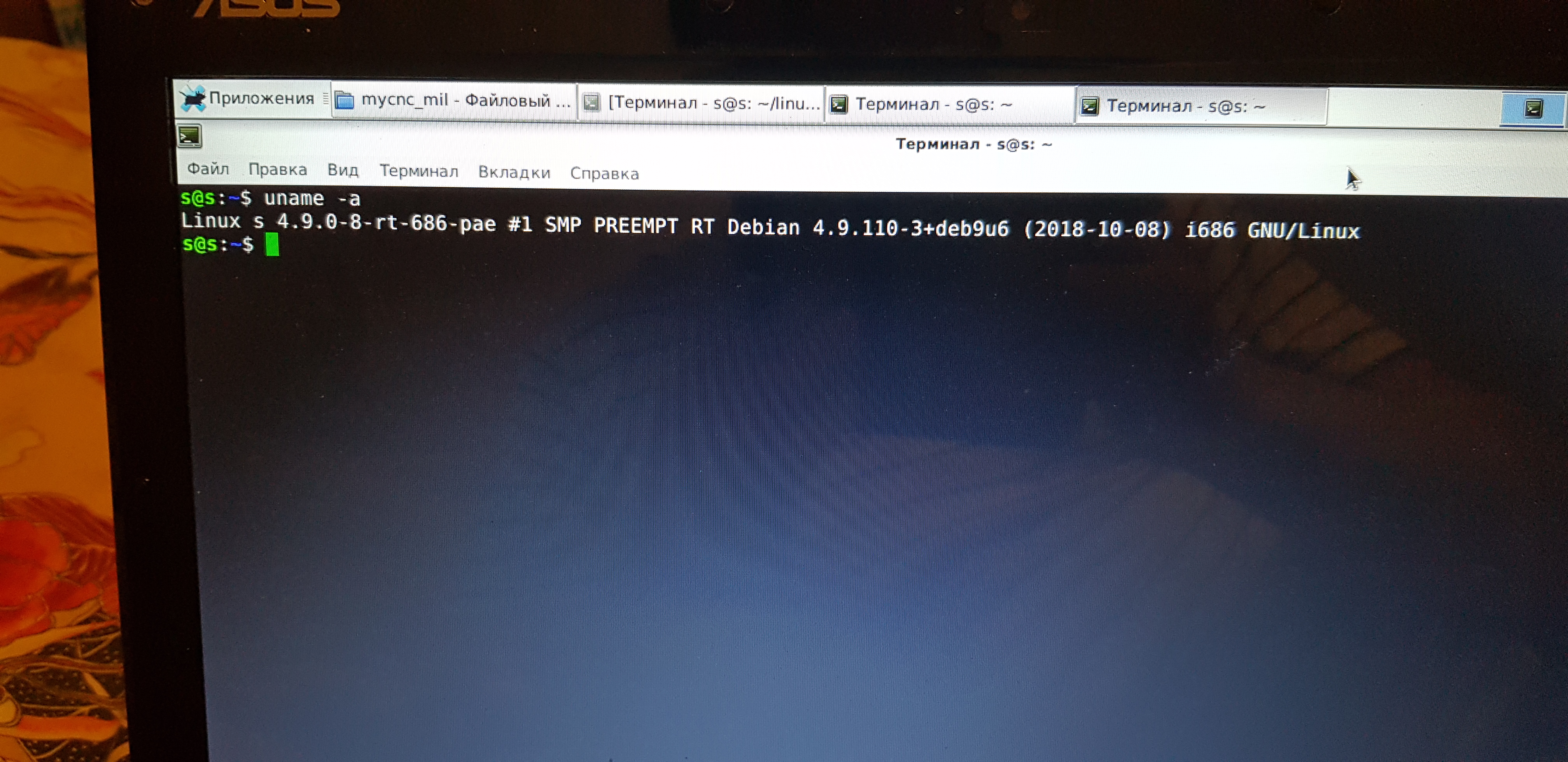

и еще выполни команду, то что выведет, давай суда.
uname -a

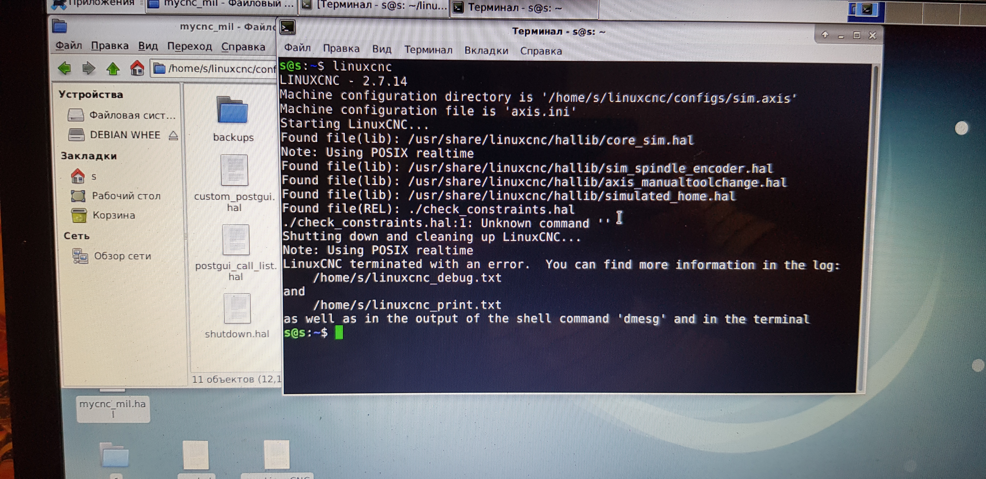

Сообщение Sashalex24 »
Вот. Не хочет. Набрал в ком. строке команду
20200501_232705.jpg (2498 просмотров) <a class='original' href='./download/file.php?id=180780&mode=view' target=_blank>Загрузить оригинал (3.91 МБ)</a>
20200501_233156.jpg (2497 просмотров) <a class='original' href='./download/file.php?id=180781&mode=view' target=_blank>Загрузить оригинал (3.07 МБ)</a>
