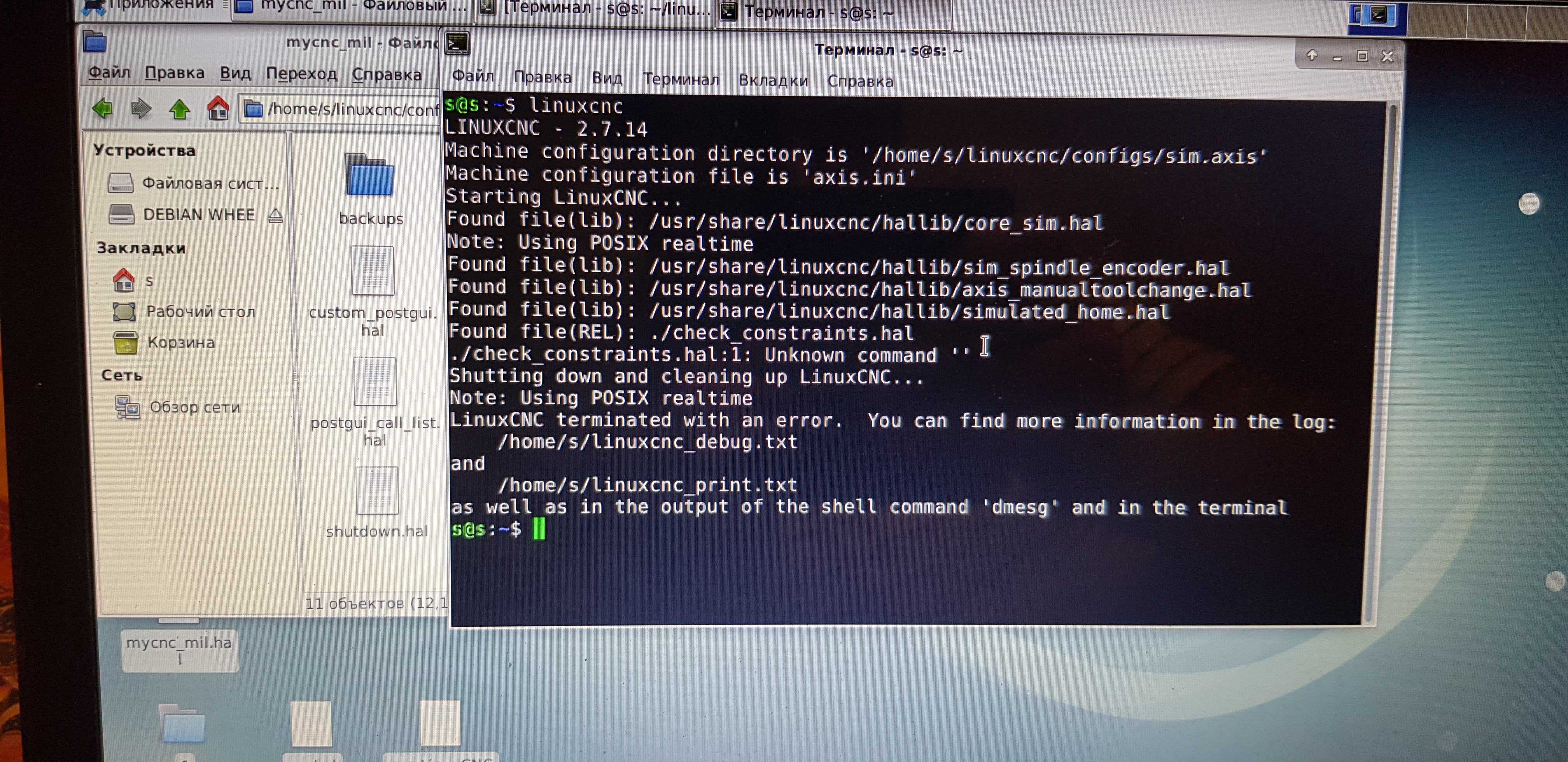

Вот ваш конфиг из терминала
20200501_224044.jpg (2786 просмотров) <a class='original' href='./download/file.php?id=180767&mode=view' target=_blank>Загрузить оригинал (4.1 МБ)</a>

видишь там написано "can't load tooltable", так что тебе надо перенести файл "tool.tbl".
А вообще закинь эти два файла конфигов в папку со своими конфигами и запускай.

по всей видимости ошибки из-за окончания строки:
style line endings
нужно это исправить
dos2unix foo.txt

Чет хрень какие-то. Закинул в папку.
20200501_225100.jpg (2784 просмотра) <a class='original' href='./download/file.php?id=180769&mode=view' target=_blank>Загрузить оригинал (3.53 МБ)</a>

ex71 писал(а):я поменял конец строки на юникс, попробуй эти файлы
оно может появляться при скачивании
можно исправить утилитой dos2unix
а можно поставить полезную программку
sudo apt-get install geany
и открыв в ней свой файл поменять окончание строк из меню

Не как
20200501_230135.jpg (2778 просмотров) <a class='original' href='./download/file.php?id=180773&mode=view' target=_blank>Загрузить оригинал (4.04 МБ)</a>

а ядро точно реалтайм загружено?

хм... такое впечатление что у твоего пользователя нет прав на выполнение команд. попробуй так:
sudo linuxcnc ./mycnc_mil.ini
я попробовал запустит твой конфиг в кривой версии через sudo и получил ошибку про символ " "

ну на скрине видно что ответ драйвера "not support board"
Что с драйвером? где взял его? версию бы

Попробовал
20200501_231547.jpg (2775 просмотров) <a class='original' href='./download/file.php?id=180776&mode=view' target=_blank>Загрузить оригинал (3.68 МБ)</a>
