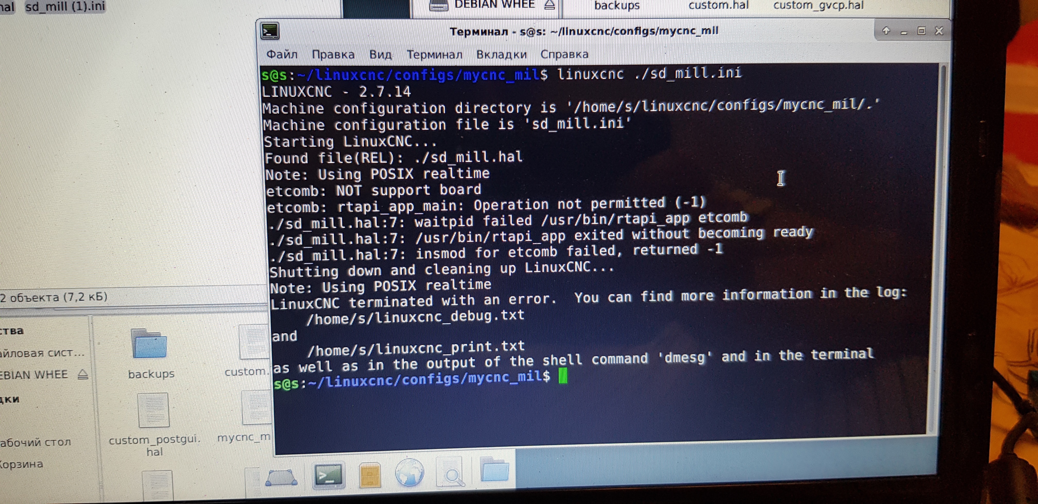

Не как
20200501_230135.jpg (2532 просмотра) <a class='original' href='./download/file.php?id=180773&mode=view' target=_blank>Загрузить оригинал (4.04 МБ)</a>
Сообщения: 8167
Репутация: 1589
Re: Настраиваем контроллер to_pci.
Сообщение nkp »
а ядро точно реалтайм загружено?

Конфиг вообще не один не запускается. Не знаю что делать.

хм... такое впечатление что у твоего пользователя нет прав на выполнение команд. попробуй так:
sudo linuxcnc ./mycnc_mil.ini
я попробовал запустит твой конфиг в кривой версии через sudo и получил ошибку про символ " "
ex71
Сообщения: 742
Репутация: 109
Сообщение ex71 »
ну на скрине видно что ответ драйвера "not support board"
Что с драйвером? где взял его? версию бы

Попробовал
20200501_231547.jpg (2529 просмотров) <a class='original' href='./download/file.php?id=180776&mode=view' target=_blank>Загрузить оригинал (3.68 МБ)</a>

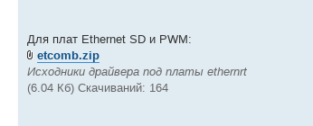

Драйвер качал тот что производитель выкладывал для этого контроллера. В первом посте
Для плат Ethernet SD и PWM:
etcomb.zip
Последний раз редактировалось Sashalex24 01 май 2020, 23:19, всего редактировалось 1 раз.

этот?
Sashalex24
Сообщения: 623
Репутация: 195
Откуда: Рязань
Сообщение Sashalex24 »
Да

запусти в консоле linuxcnc, без всяких параметров. Просто команда одним словом.
там выбери как на картинке, если спросит что-то - жми ОК. Должно запуститься.
ну и если не запустится - давай скриншот ошибок
Screenshot_20200501_232135.png (2529 просмотров) <a class='original' href='./download/file.php?id=180779&mode=view' target=_blank>Загрузить оригинал (94.07 КБ)</a>

Вот. Не хочет. Набрал в ком. строке команду
20200501_232705.jpg (2529 просмотров) <a class='original' href='./download/file.php?id=180780&mode=view' target=_blank>Загрузить оригинал (3.91 МБ)</a>
20200501_233156.jpg (2528 просмотров) <a class='original' href='./download/file.php?id=180781&mode=view' target=_blank>Загрузить оригинал (3.07 МБ)</a>
