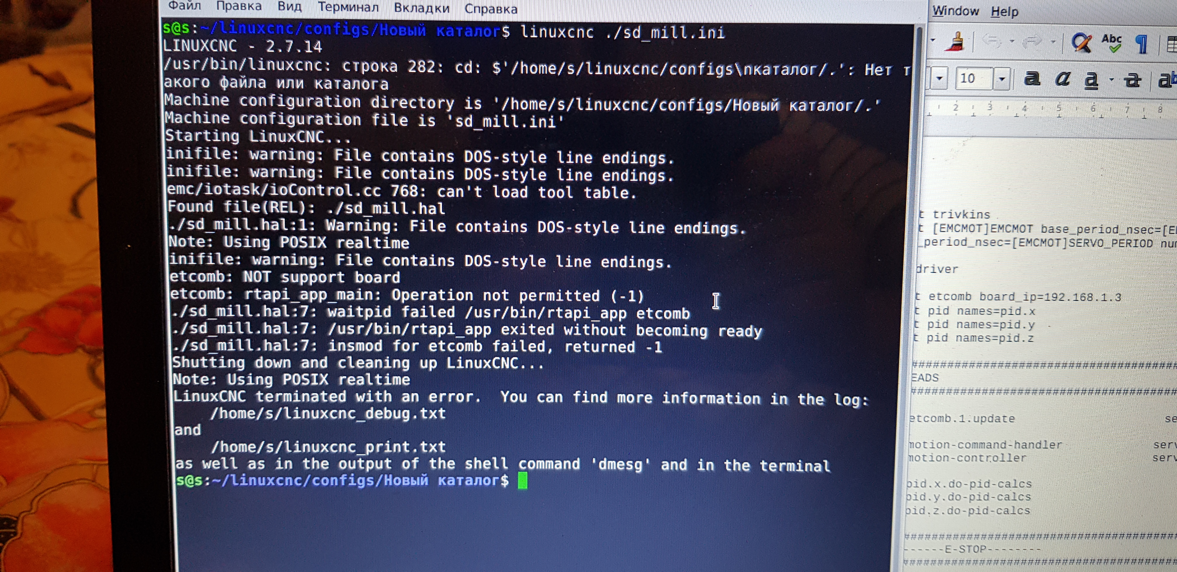

Вот ваш конфиг из терминала
20200501_224044.jpg (2783 просмотра) <a class='original' href='./download/file.php?id=180767&sid=5e868aa3e03981084f538a59f31ae523&mode=view' target=_blank>Загрузить оригинал (4.1 МБ)</a>

видишь там написано "can't load tooltable", так что тебе надо перенести файл "tool.tbl".
А вообще закинь эти два файла конфигов в папку со своими конфигами и запускай.

по всей видимости ошибки из-за окончания строки:
style line endings
нужно это исправить
dos2unix foo.txt

Чет хрень какие-то. Закинул в папку.
20200501_225100.jpg (2781 просмотр) <a class='original' href='./download/file.php?id=180769&sid=5e868aa3e03981084f538a59f31ae523&mode=view' target=_blank>Загрузить оригинал (3.53 МБ)</a>

nkp писал(а):по всей видимости ошибки из-за окончания строки:
возможно, но вроде никто никогда не жаловался создавая конфиги под виндой...
А тут видишь, на команду loadrt ругается.
Sashalex24, я поменял конец строки на юникс, попробуй эти файлы
А твой конфиг запускается? Который ты приложил в свое первое сообщение тут.. Там точку в начале файла удали и попробуй запустить с ним.
Какие-то другие конфиги запускаются?? Там же есть куча тестовых.

ex71 писал(а):я поменял конец строки на юникс, попробуй эти файлы
оно может появляться при скачивании
можно исправить утилитой dos2unix
а можно поставить полезную программку
sudo apt-get install geany
и открыв в ней свой файл поменять окончание строк из меню

Не как
20200501_230135.jpg (2775 просмотров) <a class='original' href='./download/file.php?id=180773&sid=5e868aa3e03981084f538a59f31ae523&mode=view' target=_blank>Загрузить оригинал (4.04 МБ)</a>

а ядро точно реалтайм загружено?

качал по ссылке сверху. юзерспейс

Конфиг вообще не один не запускается. Не знаю что делать.

хм... такое впечатление что у твоего пользователя нет прав на выполнение команд. попробуй так:
sudo linuxcnc ./mycnc_mil.ini
я попробовал запустит твой конфиг в кривой версии через sudo и получил ошибку про символ " "

ну на скрине видно что ответ драйвера "not support board"
Что с драйвером? где взял его? версию бы
