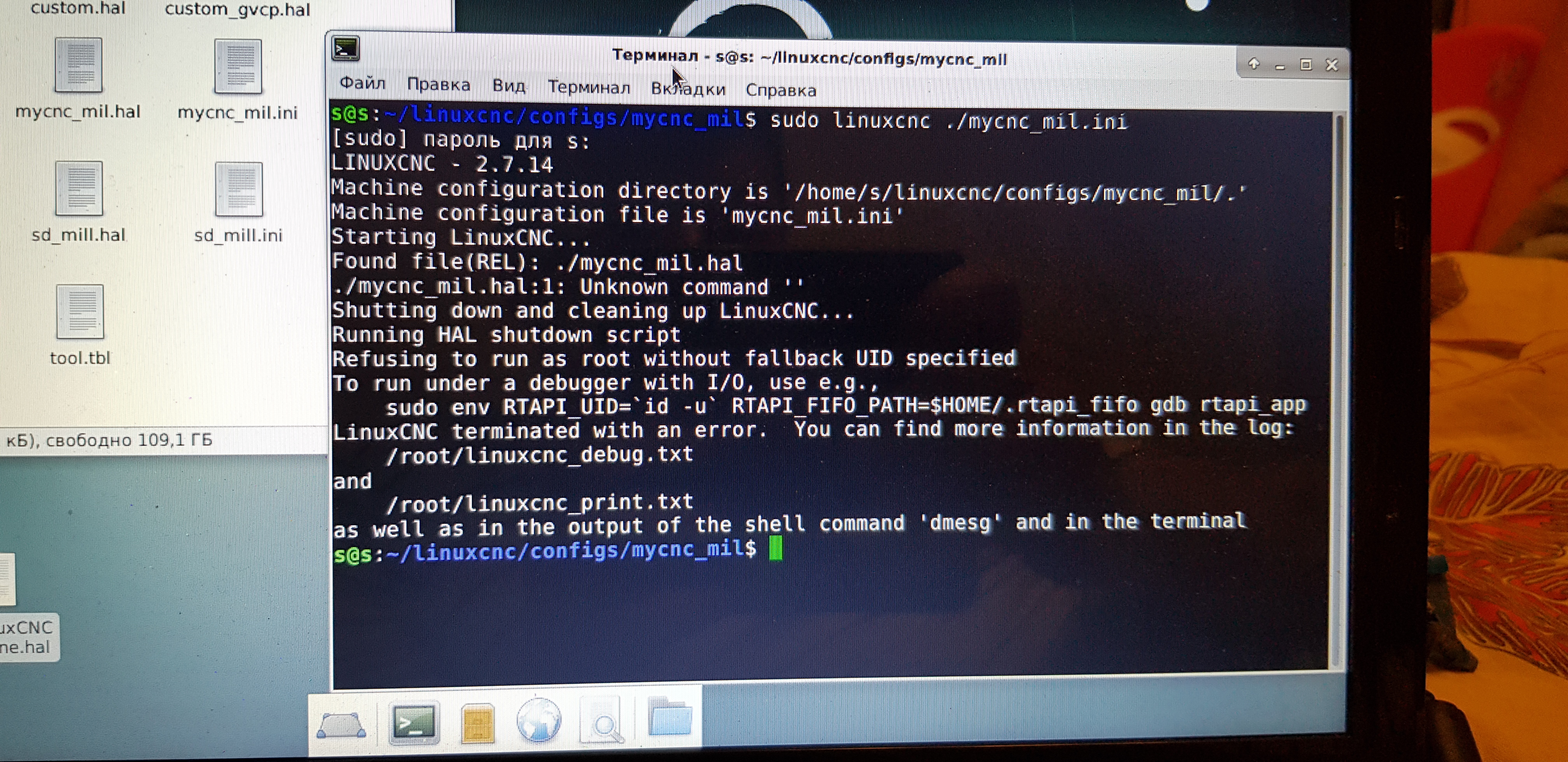

хм... такое впечатление что у твоего пользователя нет прав на выполнение команд. попробуй так:
sudo linuxcnc ./mycnc_mil.ini
я попробовал запустит твой конфиг в кривой версии через sudo и получил ошибку про символ " "

Попробовал
20200501_231547.jpg (2556 просмотров) <a class='original' href='./download/file.php?id=180776&mode=view' target=_blank>Загрузить оригинал (3.68 МБ)</a>
