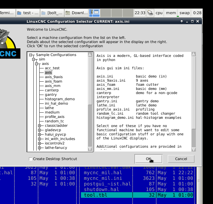

запусти в консоле linuxcnc, без всяких параметров. Просто команда одним словом.
там выбери как на картинке, если спросит что-то - жми ОК. Должно запуститься.
ну и если не запустится - давай скриншот ошибок
Screenshot_20200501_232135.png (2557 просмотров) <a class='original' href='./download/file.php?id=180779&mode=view' target=_blank>Загрузить оригинал (94.07 КБ)</a>

Вот. Не хочет. Набрал в ком. строке команду
20200501_232705.jpg (2557 просмотров) <a class='original' href='./download/file.php?id=180780&mode=view' target=_blank>Загрузить оригинал (3.91 МБ)</a>
20200501_233156.jpg (2556 просмотров) <a class='original' href='./download/file.php?id=180781&mode=view' target=_blank>Загрузить оригинал (3.07 МБ)</a>
